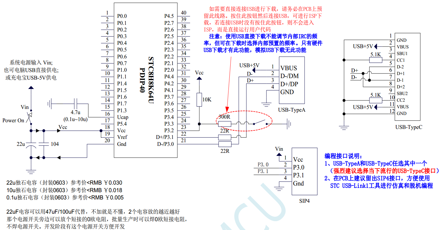

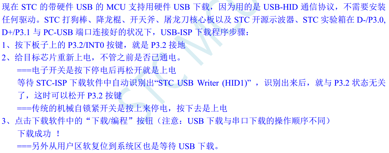

困扰主要在于批量烧录程序,  因为需要使用 USB ,  所以可以USB直接USB接电脑烧录。   但是蛋疼的点在于,  硬件上不可能整个按键,按下去才进入USB烧录。
所以有没有可能,STC8H8K64U  出厂的时候,就默认烧录下面这个程序。   这样我也能省掉烧录费了,  通过USB自己烧录了。

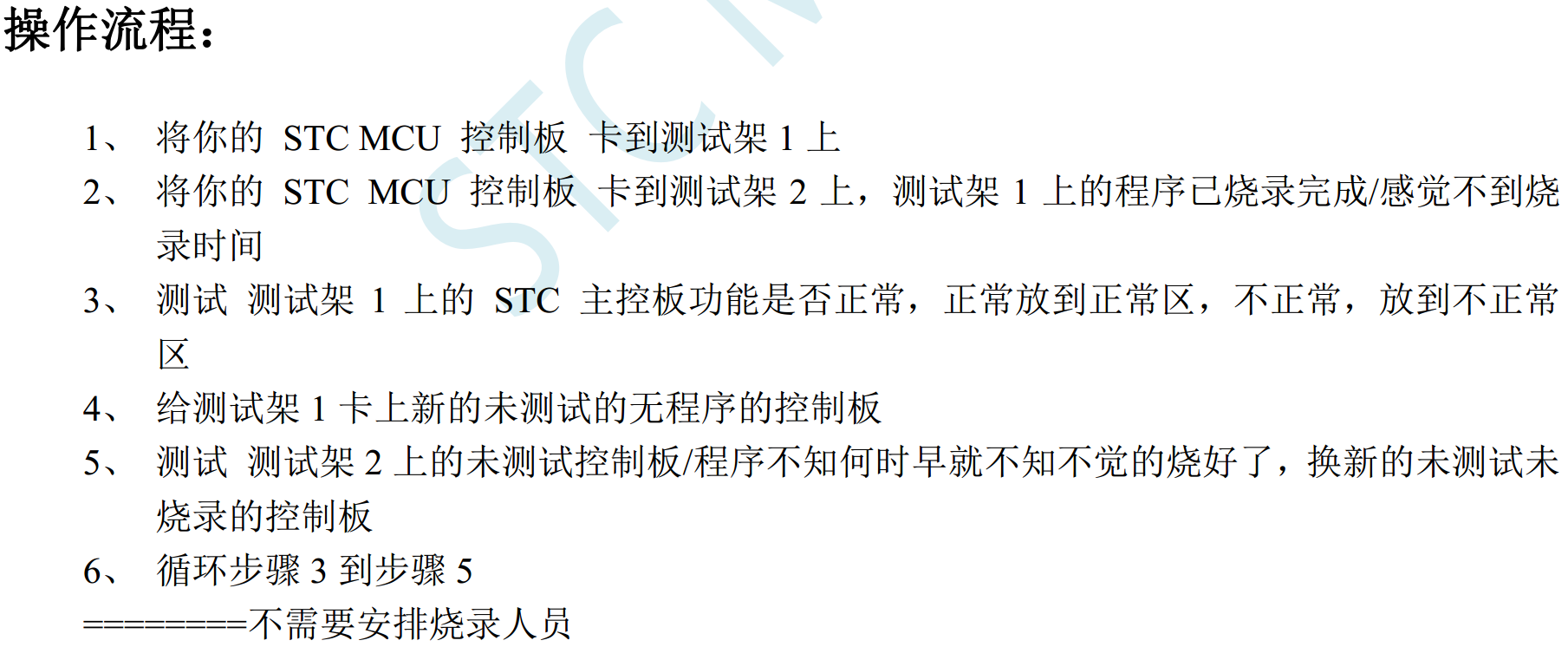

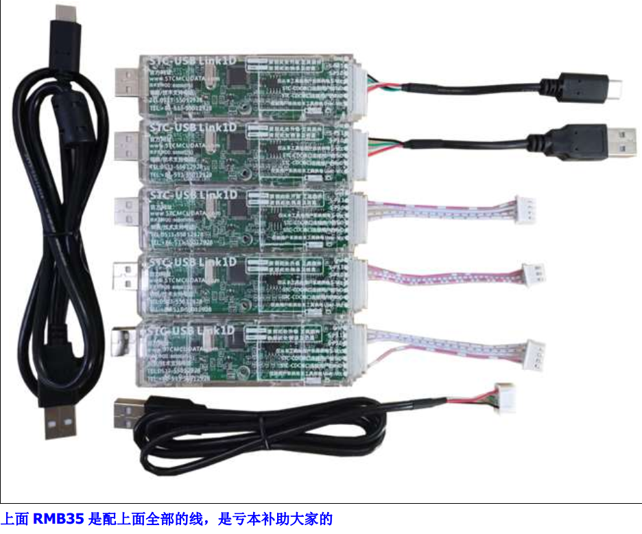

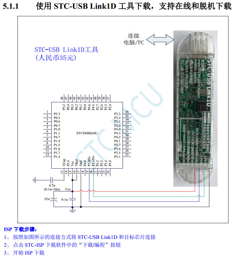

还可以 STC传统的USB转串口烧录,脱机工具烧录
1, USB 烧录
2,全兼容烧录接口
3, STC-USB Link1D 的 USB 转TTL 串口烧录, 就是还可以 STC传统的 USB转串口烧录

感谢, 这些我了解的,  只能说我这个项目情况有点特殊 。   STC MCU 的USB端口 和  USB HUB 芯片固定直接相连。  我记得手册里面有提到脱机下载工具 得和单片机直连才行,    中间串一个 USB HUB , 或者旁接一个 USB HUB估计都不行吧, 如果可以,那我就知道怎么做了。
不过,没事,我这种特殊情况也是少,一般没这样的。
