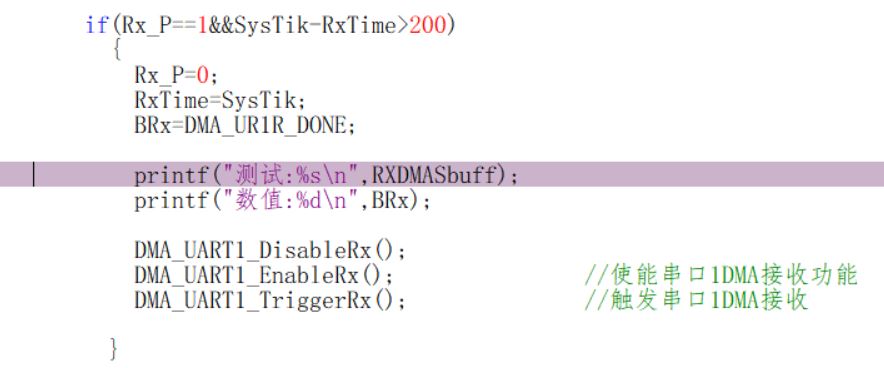

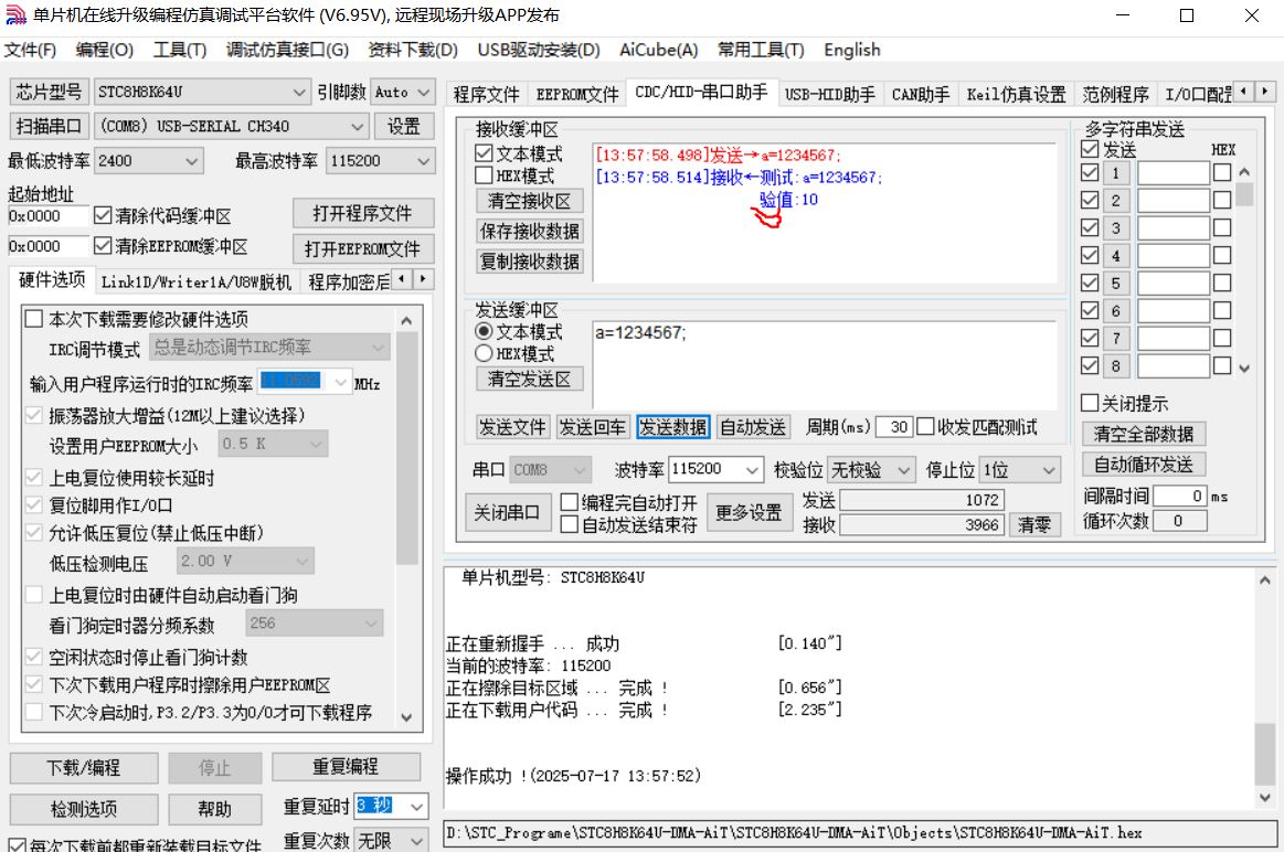

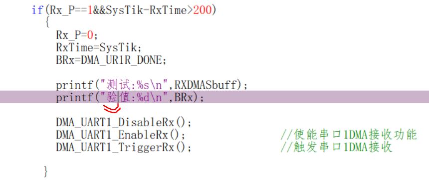

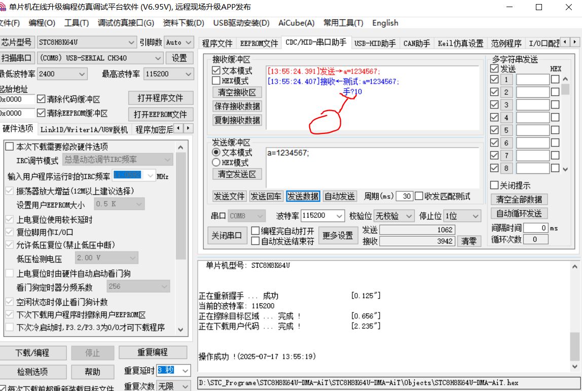

最近没事来玩玩8H8K64u芯片,发现了两个问题,估计是BUG.
1、输出汉字“数”会出现乱码,其他则正常。测试图如下:
如上图同样的程序,在printf("验值:%d\n",BRx);中改成printf("数值:%d\n",BRx);“数”就会出现乱码,改为其他汉字就不会,大家有性趣可以测试下。

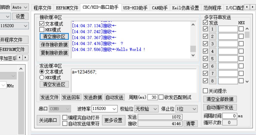

2、按住板子上的RST按键下松手,过大约10秒,在串口接收缓冲区中会不断的有信号输出。即STC8H8K64u会通过串口发送出来信号,只是不知道是什么信号,请大家试下。

第1个问题:在stm32G12K128上不存在,在STC8H8K64u上出现,因手头仅有这两个系统板,其他未测试,同一个编辑程序,所以我不确定是哪里的问题。
第2个问题是我说错了,我的意思是按下RST键不松手,大约10秒后会有不断的串口数据信号输出,但接收不到是什么数据。

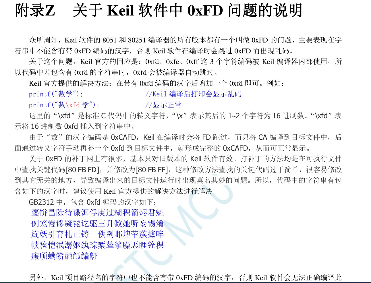

兄弟,牛人,这个说明我之前看过,你这一说我到是想起来了,的确是这个问题。

测试下了:只有用Aicube生成的框架,然后才会有按住RST键会有串口信号输出的情况,如果是手动新建一个工程,那么就不会出现这个问题,还是AiCube在哪里的设置问题!
