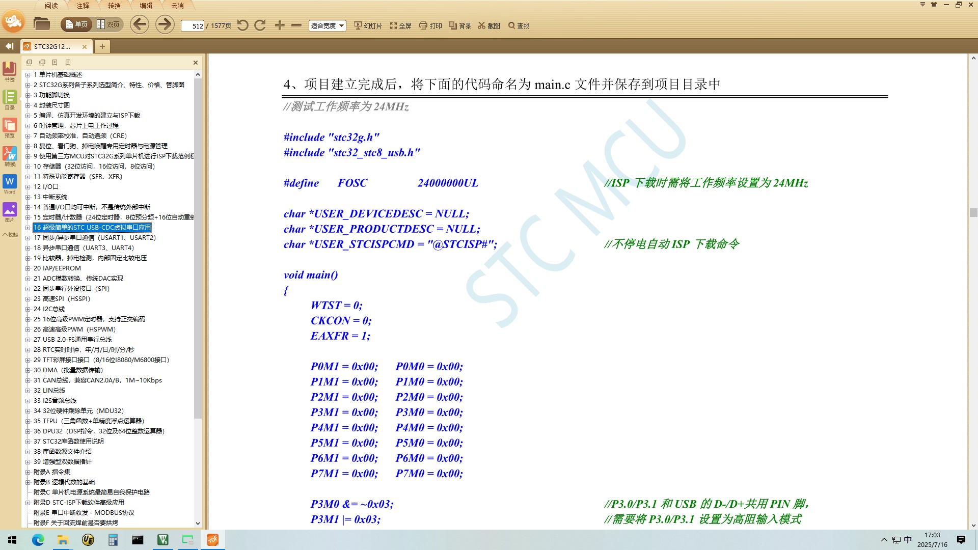

使用STC32之USB-CDC作为串口通讯,FOSC能不能设为11.0592MHZ
用STC-USB LINKID下载。

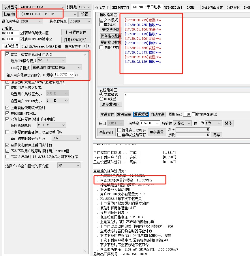

使用AiCube生成工程测试正常。楼主是否可以发下具体工程和具体问题现象?
GMT+8, 2026-7-5 10:25 , Processed in 0.067636 second(s), 53 queries .
