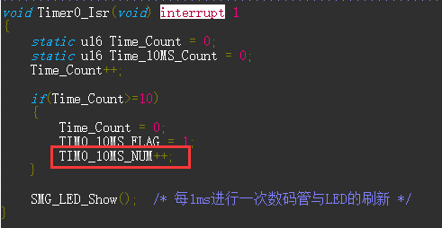

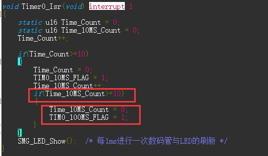

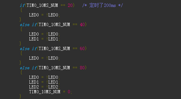

十三、多任务_课后练习之分时显示翻转LED灯

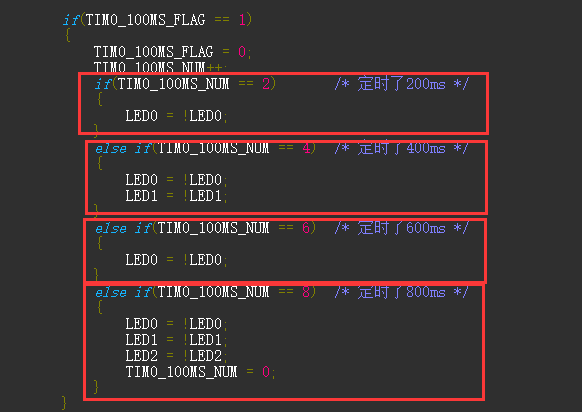

刚开始的实现是在定时器0中对10ms定时时间进行计数
然后再While循环中对计数值进行判断
结果过我发现问体LED0和LED1的闪烁是不正常的,因为在while循环中判断的周期是很快的,也就是说在TIM0_10MS_NUM=20到TIM0_10MS_NUM=21这中间时间已经过去了10ms,在这10ms时间中TIM0_10MS_NUM 一直都是等于20的,所以会导致LED0 = !LED0会被多次执行,LED1的已是由于这样引起的!!!!
最后修改后实现的程序实这样的:
在定时器中多加了一个10ms的定时累计和一个100ms的标志位
在while循环中每100MS进行一次判断,这样就完美避开了上面出现的问题,当然你也可以根据实际使用情况进行200MS判断一次,我这里用100MS可以去兼容在奇数MS进行其他的动作
完整工程代码,有兴趣的可以下载附件进行观看。

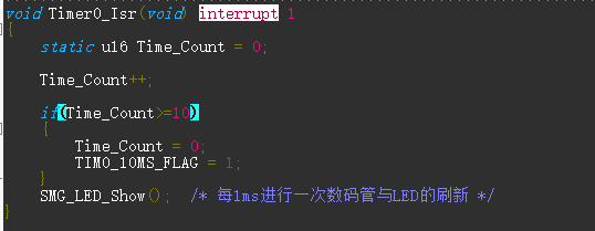

发表于 2023-4-23 21:12:29 | 显示全部楼层

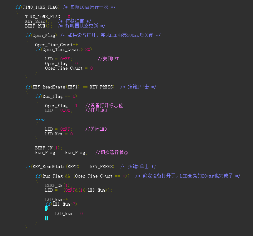

十三、多任务之电磁炉重写
需求分析:
主要代码如下:
定时器0产生1ms时间中断刷新数码管与LED,同时产生10ms定时标志信号
在While循环中每10ms进行一次按键状态扫描与蜂鸣器状态更新,然后根据读取按键返回值执行相应的操作,
这里主要的点是开机时候的200ms延时由定时器来完成,不对程序进行阻塞。
完整工程请下载附件观看。

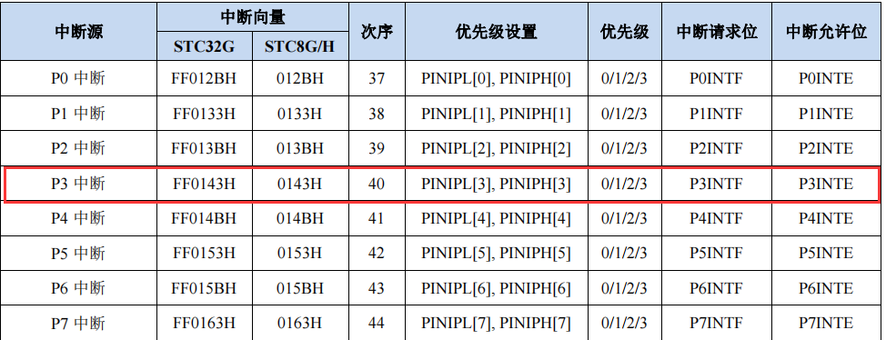

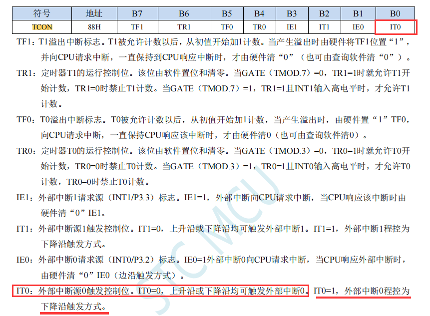

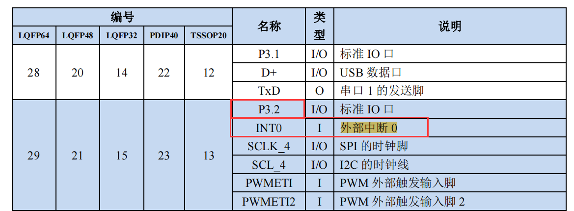

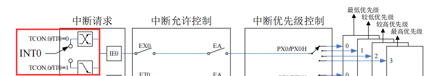

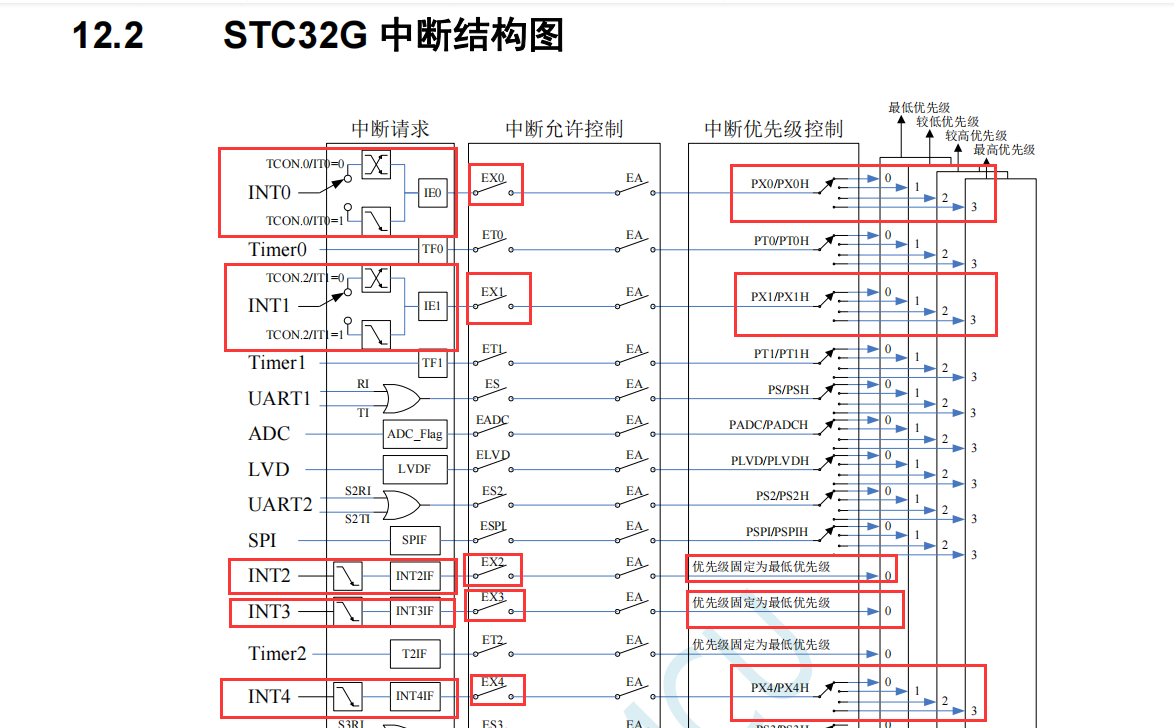

十五、外部中断
STC32G12K128有五个外部中断,分别是外部中断0-4,对应着INT0(0)、INT1(2)、INT2(10)、INT3(11)、INT4(16)
STC32G中断结构图如下(这里只关注外部中断)
以外部中断0为例
1、查找外部中断0的引脚
P32引脚是外部中断0的引脚
2、配置外部中断0的中断方式

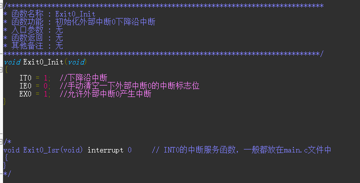

也就是IT0 = 0的时候外部中断是上升沿和下降沿都产生中断IT0 = 1的时候是只有下降沿才产生中断
IE0是外部中断发生时,IE0自动置1,向CPU发出中断请求,当CPU对该请求响应后,会被自动清0
3、允许外部中断0产生中断

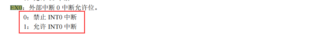

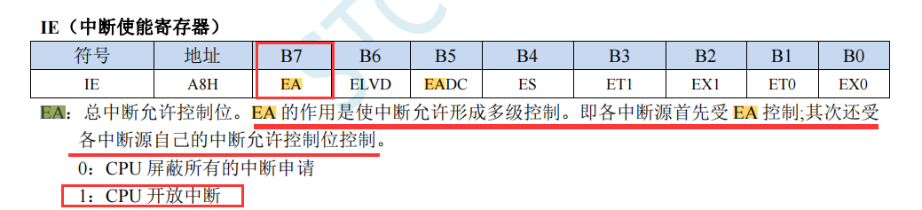

EX0是允许和禁止外部中断0的控制位,EX0 = 1;允许外部中断0中断
4、打开总中断
EA = 1; 打开总中断
然后再书写相应的中断服务函数进行相关操作即可。
主要代码如下所示:

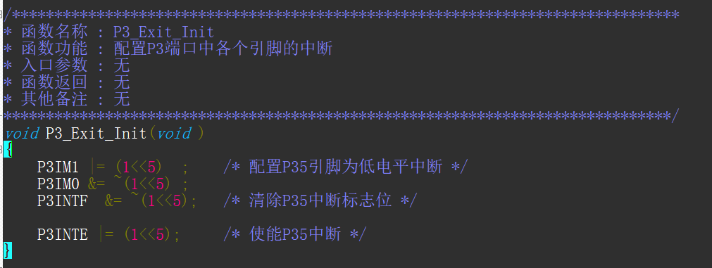

十六、普通IO中断

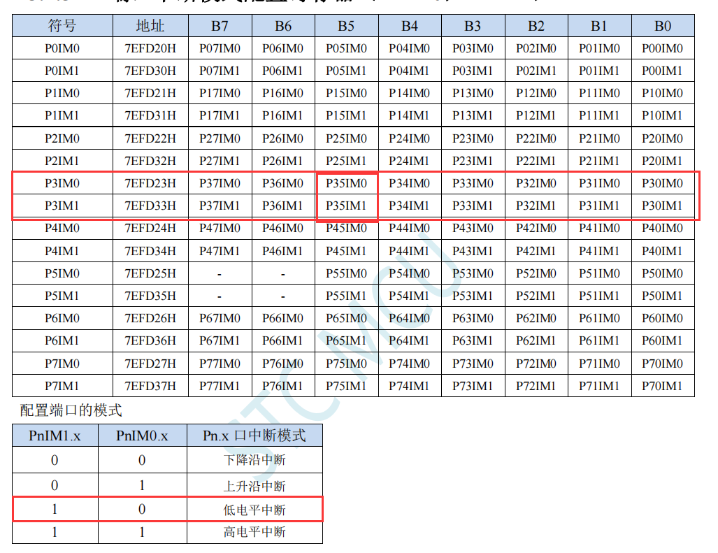

STC32G12K128支持IO中断,有四种中断模式,下降沿中断、上升沿中断、低电平中断和高电平中断。没个IO都可以独立设置中断模式。
由于我使用的板子和冲哥的不一样,所以用P35引脚来测试IO中断功能。(配置成低电平中断)
1、配置端口中断模式(PxIM0、PxIM1)
P3IM1 |= (1<<5)
P3IM0 &= ~(1<<5)
2、配置端口中断优先级

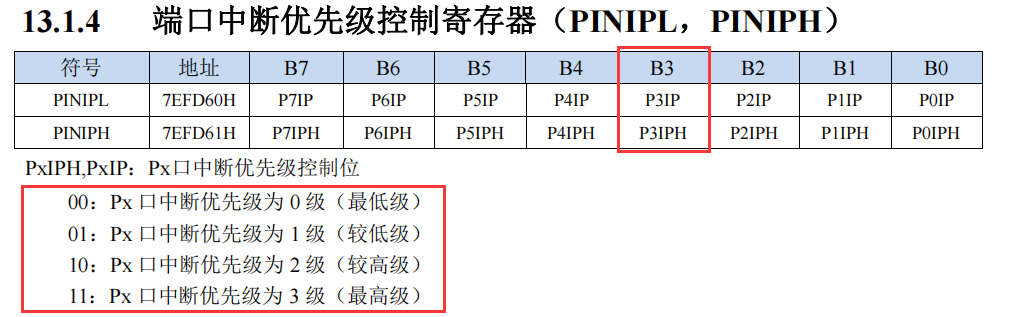

不能单个IO口配置中断优先级,只能配置某个IO端口的中断优先级
配置P3口中断优先级为最低级
PINIPL &= ~(1<<3)
PINIPH &= ~(1<<3)

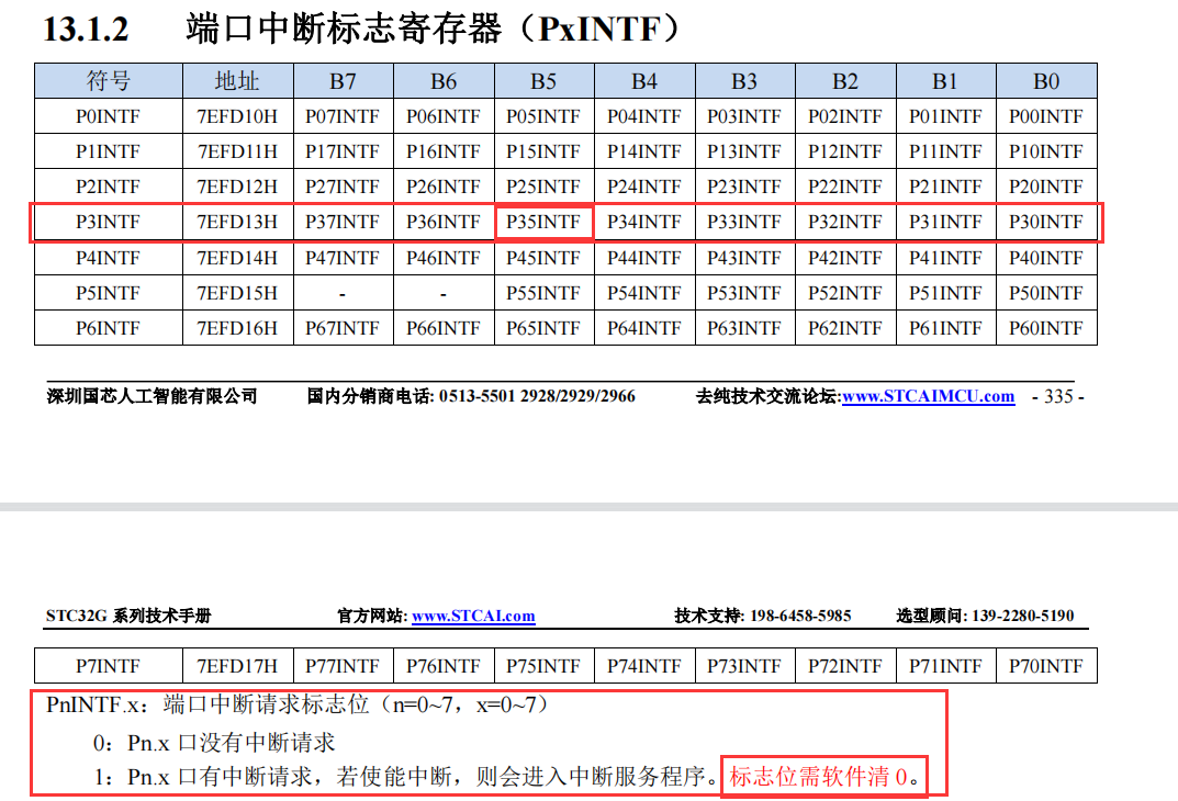

3、配置端口中断标志位寄存器
P3INTF  &= ~(1<<5)   软件清0
4、配置端口中断使能
P3INTE |= (1<<5)
5、编写端口中断服务程序
主要的代码如下所示:

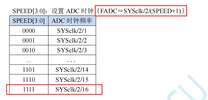

十七、ADC模数转换
STC32G系列具有0-15总共16个通道的12位精度的ADC采样引脚(由于15通道被用作芯片内部1.19V的测试读取)实际只有15个通道可用
通道对应的引脚如下:
先配置下ADC读取内部测试电压1.19V
1、ADC输入时钟配置(ADCCFG)

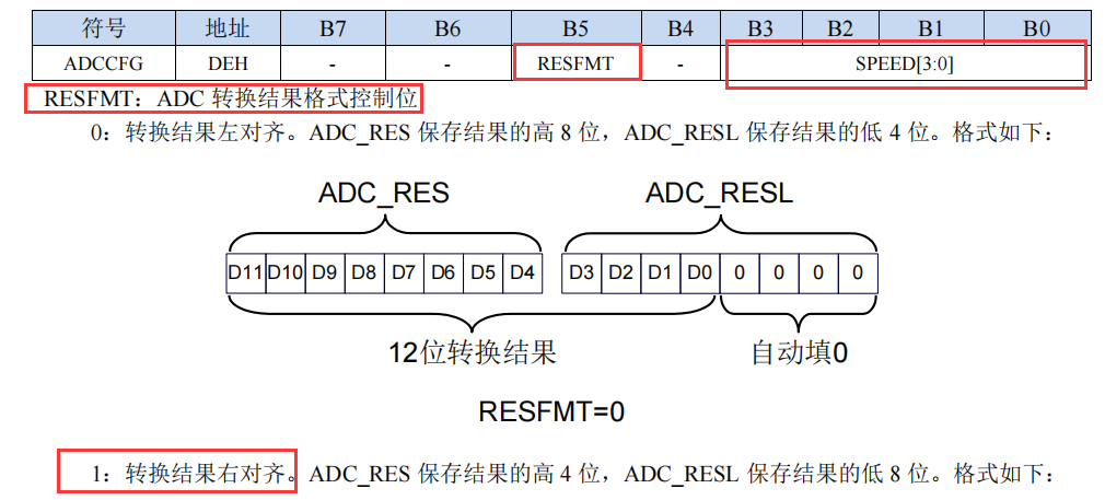

12位ADC配置成数据右对齐输出ADCCFG |= (1<<5)
系统时钟是24Mhz,在进行2分频之后再进行16分频后得到ADC的输入时钟是750KHZ
ADCCFG |= 0x0F

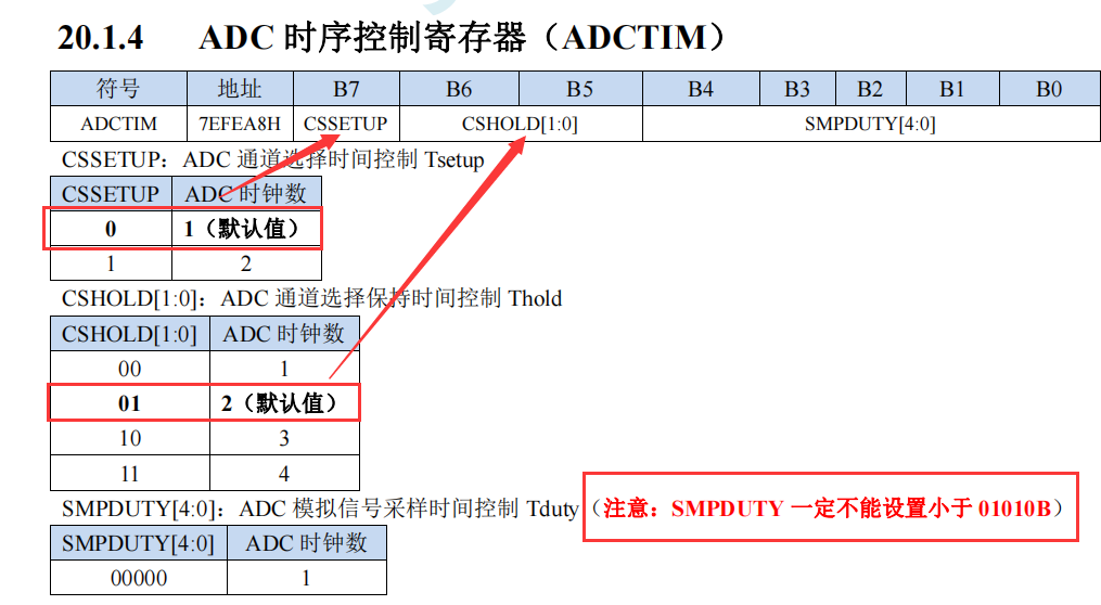

2、ADC时序控制寄存器的配置(ADCTIM)
使用示例程序中的配置
ADCTIM = 0x3F    //采样时间配置成32个ADC时钟
3、ADC控制寄存器(AD_CONTR)
打开ADC电源  ADC_POWER = 1
4、读取ADC采样值

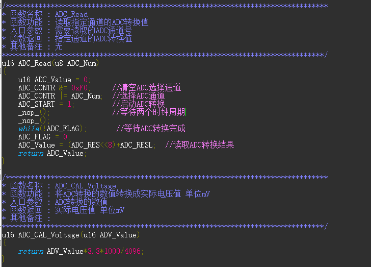

完整工程代码,请下载附件观看。

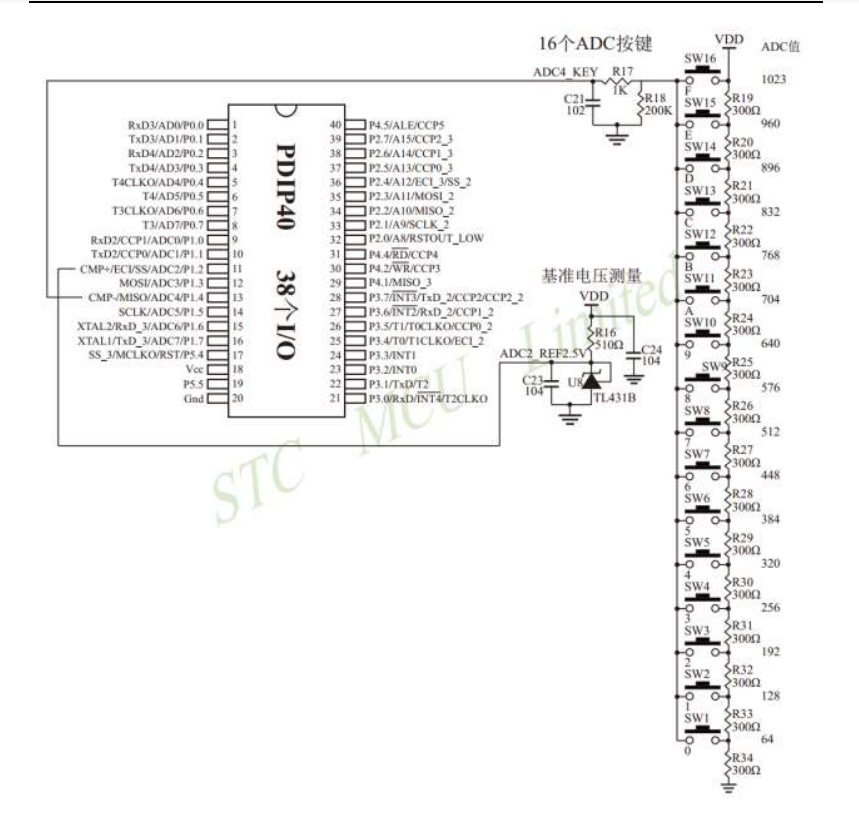

发表于 2023-4-25 15:18:20 | 显示全部楼层
十八、ADC按键
通过电阻将VDD进行划分,相关按键按下,对应到不同的电阻分压连接到ADC输入端实现按键键值的识别,由于手边没有相关的电路,所以不做说明。
