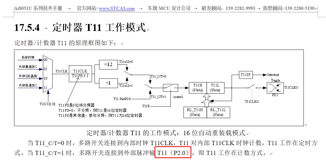

如图,输入脚文本处1.4没改,应为2.0

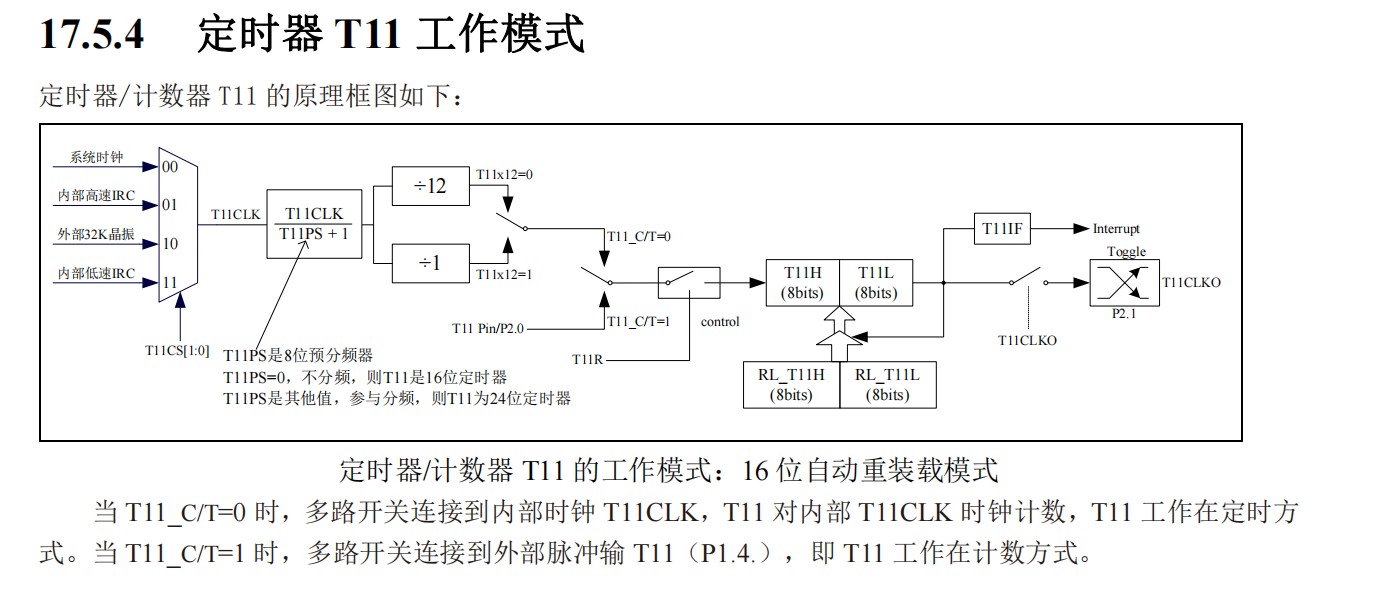

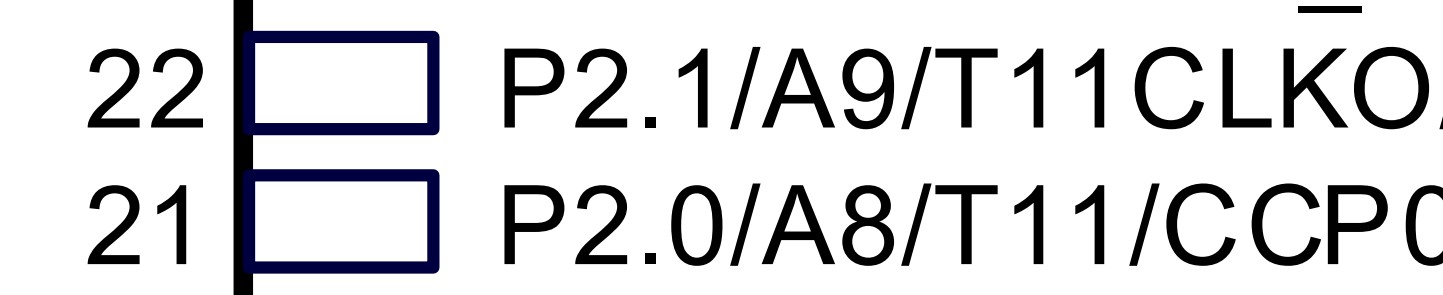

发表于 2025-7-15 17:41:35 | 显示全部楼层
好像没错啊,P2.1/T11CLKO, 时钟分频输出

发表于 2025-7-15 17:42:40 | 显示全部楼层
看到, 那个 P1.4 要改

感谢您提醒!
您火眼金睛!
已修正,稍后一并上传更新。
