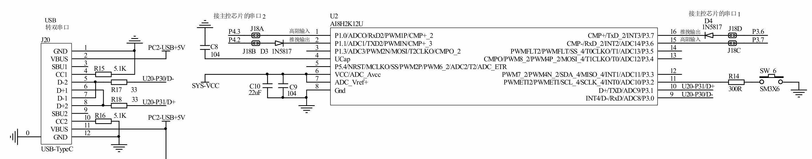

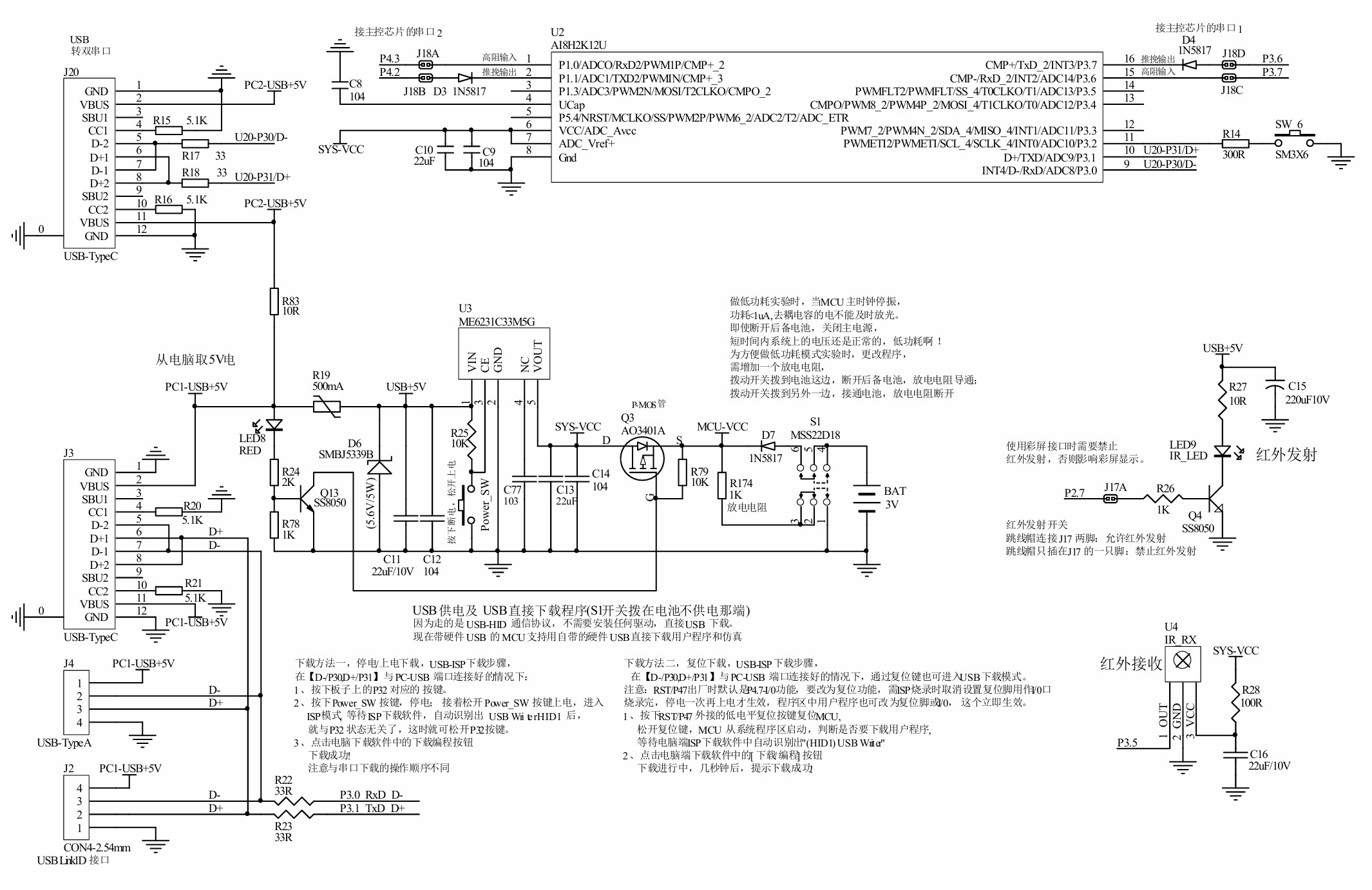

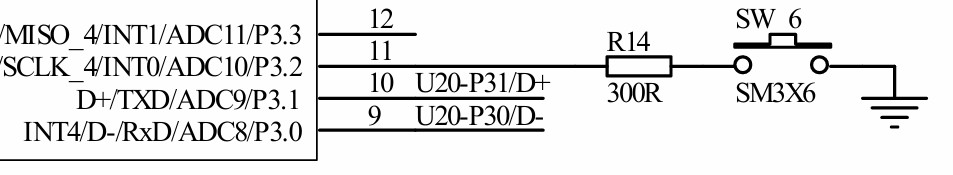

深圳国芯人工智能有限公司-实验箱
实验箱AI8051U-SCH.pdf

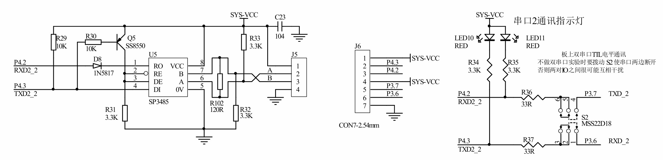

按原理图,AI8H2K12U 是 USB转双串口,
AI8051U的 P4.2/P4.3 可以作为第2组串口,
经过 串口转USB芯片和电脑的串口助手通信
  • 打卡总天数:453

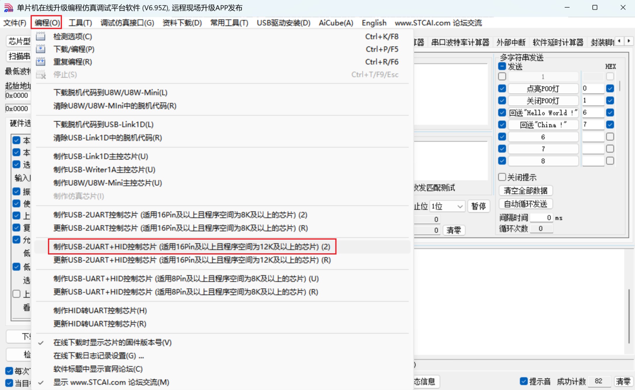

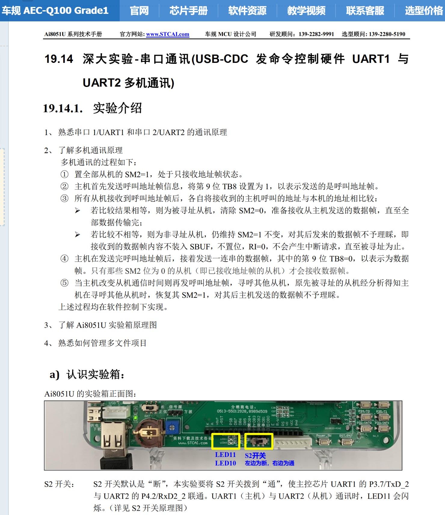

如果 要经过 AI8H2K12U-SOP16 和电脑 串口转 USB通信
而 AI8H2K12U-SOP16 的 USB转串口程序已被破坏
1,找到  AI8H2K12U-SOP16, P3.2接地的按键
2,找到  AI8H2K12U-SOP16, 电源关/开的按键
重新制作USB转双串口 母片
