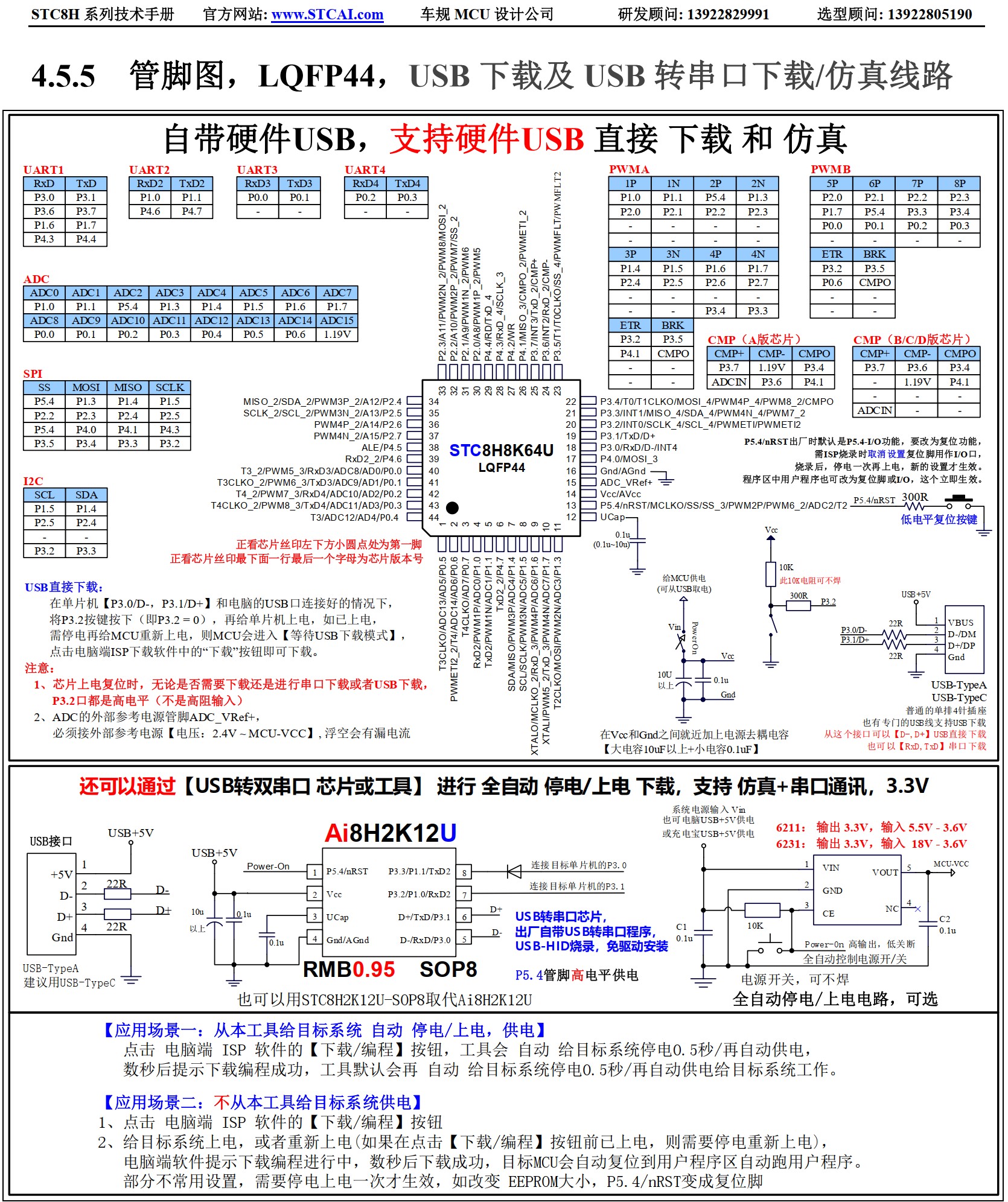

关于 8G1K08-38I-TSSOP20, ADC口问题

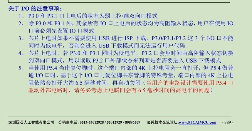

都低电平,应该就等待下载卡住了

发表于 2025-7-19 12:56:07 | 显示全部楼层
C_w*** 发表于 2025-7-17 13:13
都低电平,应该就等待下载卡住了
已经联系厂家技术,他说最新版本的芯片支持软件取消ISP下载。只是这样说让买最新批次的芯片。

发表于 2025-7-19 14:03:15 | 显示全部楼层
3.0和3.1当ADC口用是可以的,滤波电容用100nf的时候会影响程序下载,最后换成100PF的电容就不影响程序下载了

发表于 2025-7-20 09:52:26 | 显示全部楼层
蓝*** 发表于 2025-7-19 14:03
3.0和3.1当ADC口用是可以的,滤波电容用100nf的时候会影响程序下载,最后换成100PF的电容就不影响程序下载 ...
我用是一个笨方法,加2组拨码开关。
下载的时候把ADC电路切断。
正常使用的使用断开串口这边。
不知道是否有效?
