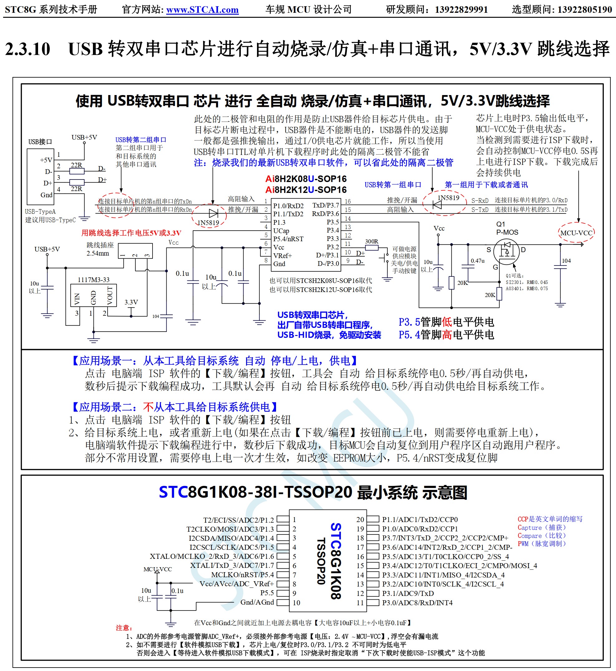

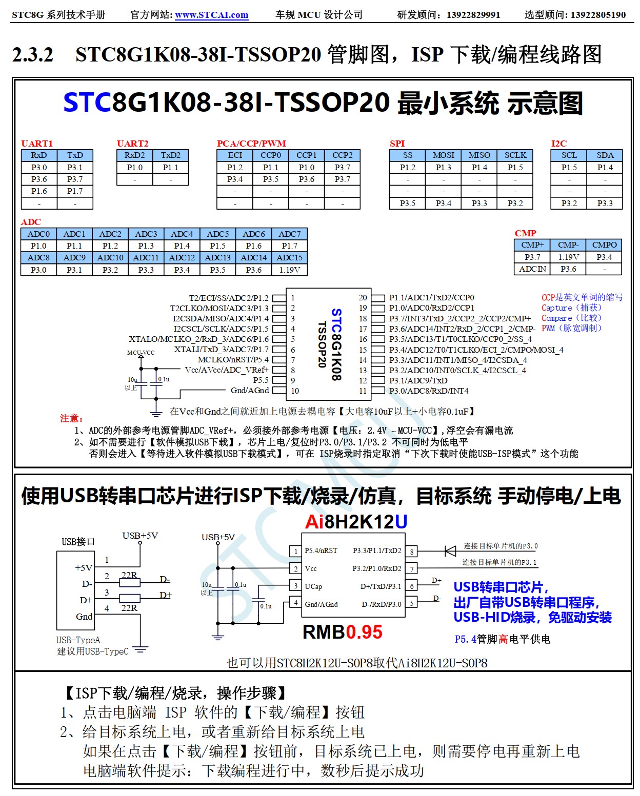

请教一个问题谢谢。
STC8G1K08-38I-TSSOP20,
支持15路ADC,但是它占用了P3.0和3.1口。
我现在既要串口功能也要ADC功能,
于是我把3.0和3.1切换到3.6和3.7口。
这样3.0和3.1就可以作ADC使用了吧?
但是好像下载程序还是用在3.0口?
我看手册说3.0和3.1不能同时为低电平。
如果用作ADC肯定会同时变成低电平的。
我该怎么处理?
可以把3.0和3.1切换到3.6和3.7下载功能也可以切换过去吗?
如果不可以,我的3.0和3.1改怎么设置成ADC还不影响下载功能?
3.6和3.7用作串口通讯功能。

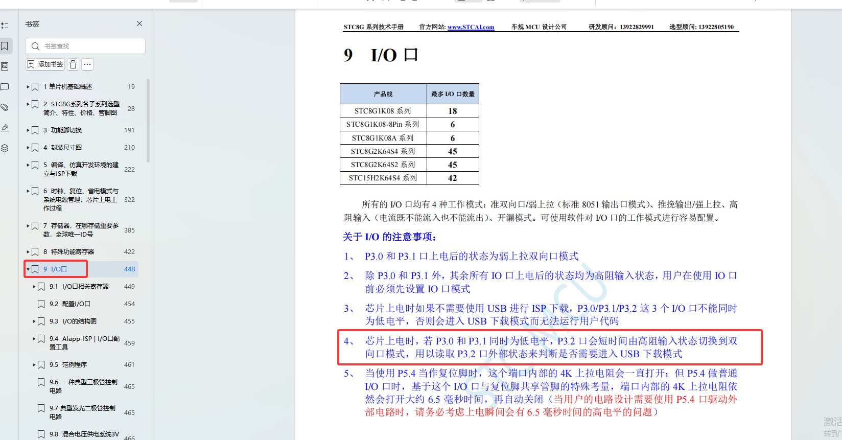

发表于 2025-7-15 11:40:27 | 显示全部楼层
烧录口永远是P3.0 3.1,且P3.0 3.1不能同时为低电平!!

发表于 2025-7-15 12:11:00 | 显示全部楼层
ADC高阻,信号源(如果速度不是很快的话)串10K电阻接ADC(P30、P31),下载器再用电阻上拉试试
应该可行(但我也没试过,以实际测试为准)

发表于 2025-7-15 16:10:48 | 显示全部楼层
国芯人*** 发表于 2025-7-15 10:53
关于STC8G1K08-20Pin的ADC口使用问题,以下是专业解答:
STC8G1K08-20Pin是一款基于增强型8051内核的单片 ...
感谢回复,有一点您这边可能误解了。3.6和3.7是作为串口使用,是可以从3.0和3.1切换过去的。我现在疑惑的是3.0和3.1用作ADC输入的话,串口下载功能是否受到影响,因为下载固定在3.0,虽然和其他第三方通讯功能我可以切换到3.6和3.7口。

发表于 2025-7-15 16:13:10 | 显示全部楼层
感谢您的回复。嗯,但是ADC肯定会同时变成低电平。那3.0和3.1标注可以用ADC不是没什么意义了吗?

发表于 2025-7-15 16:15:25 | 显示全部楼层
应该可行( ...
感谢您的回复。嗯,我因为现在要画板子,不确定是否可以把3.0和3.1用作ADC。理论是应该是可以把3.0和3.1用作ADC的,不然他们标注ADC好像没意义了。可以不用通讯功能,但是下载是固定的改变不了吧。不知道受不受影响。
