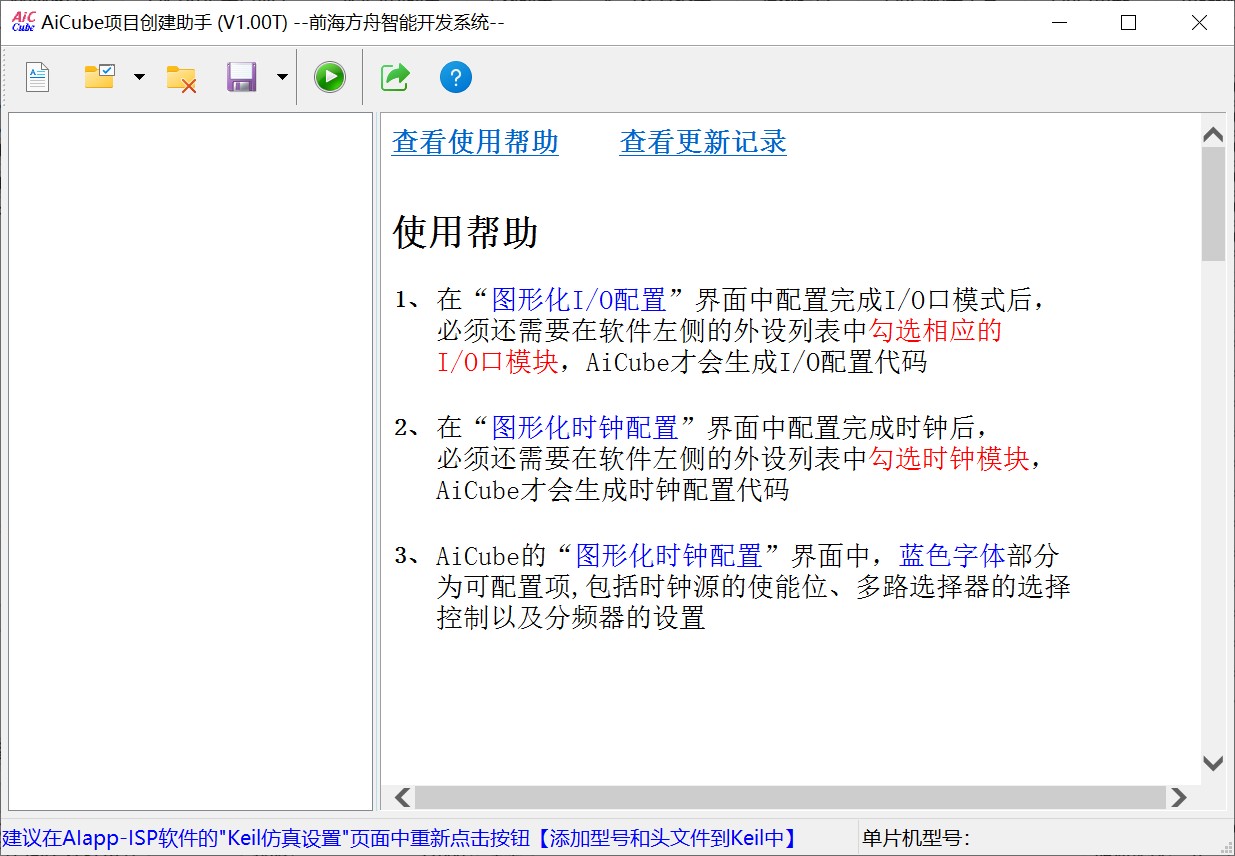

也可使用AiCube配置并生成工程

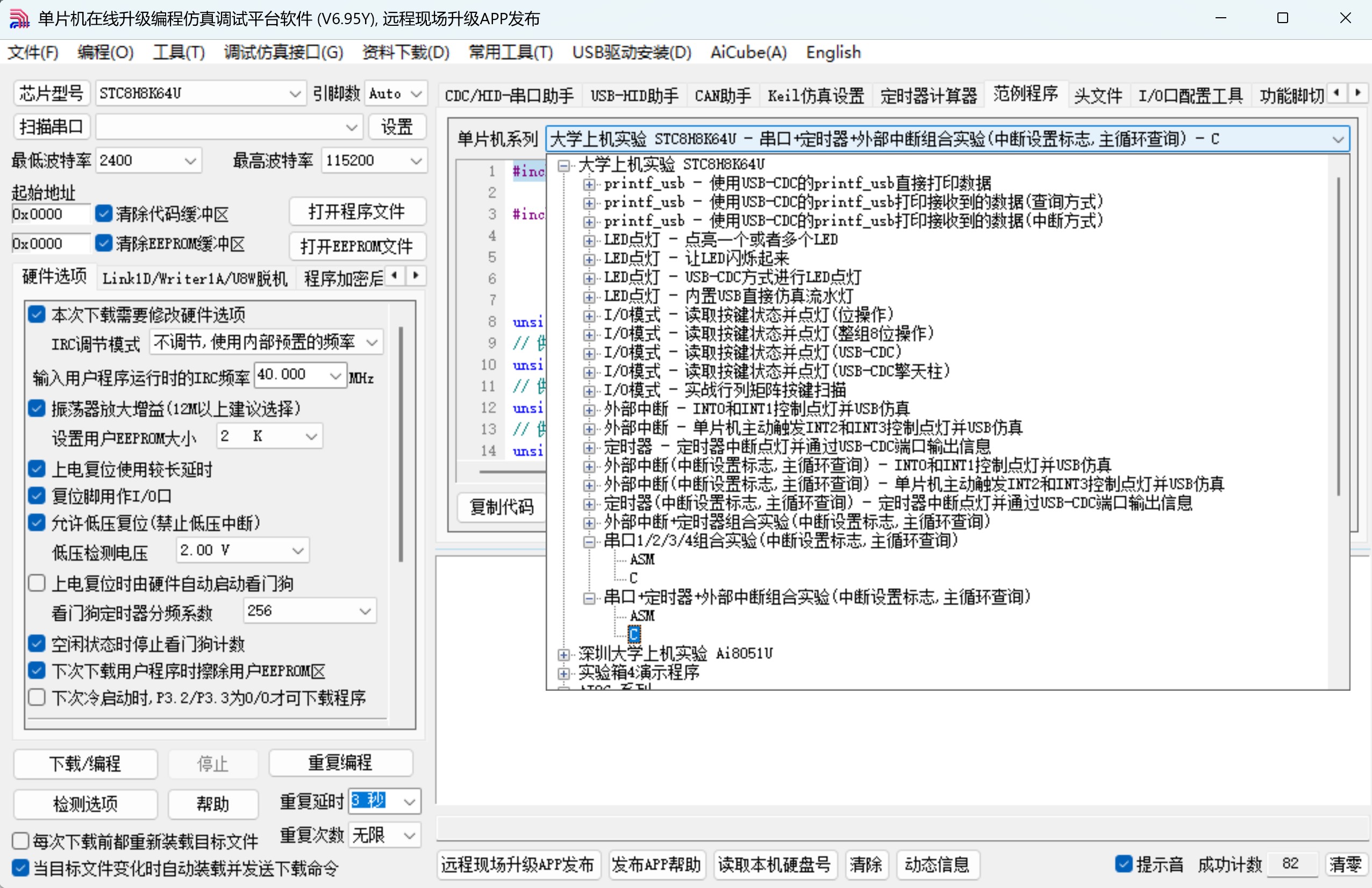

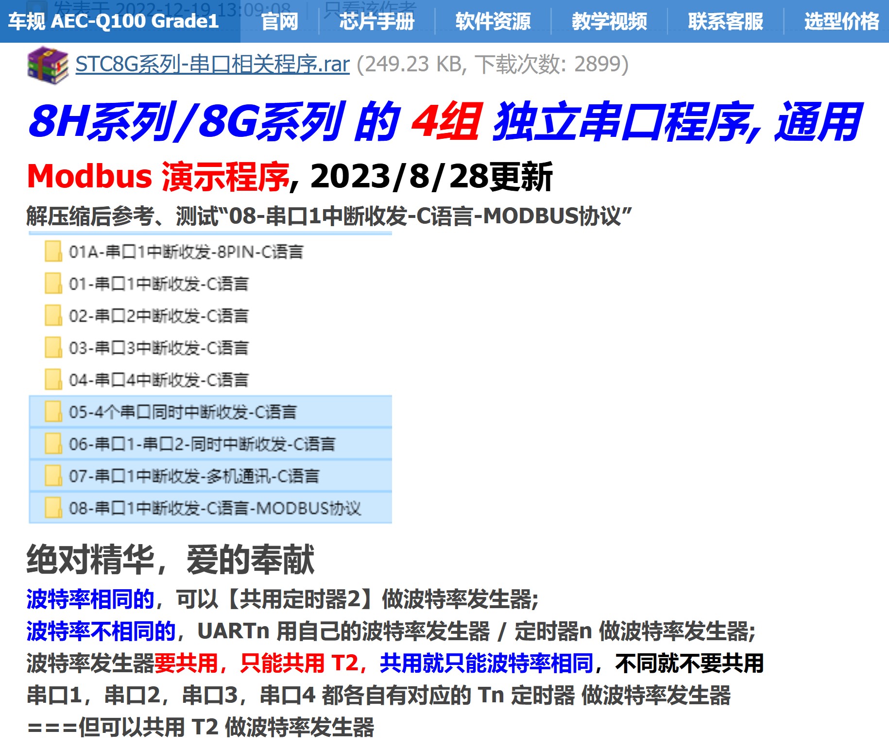

发表于 2025-7-14 18:22:47 | 显示全部楼层
从正确的地方起步,而不是从错误开始:
【新提醒】8H/8G/8C/8A系列4组串口同时通信的程序,Modbus 演示程序;可共享T2做波特率发生器 - 串行口,DMA支持的4组串口,RS232,RS485,Modbus, CRC16 国芯技术交流网站 - AI32位8051交流社区
或者从这开始,修改成自己需要的程序:
