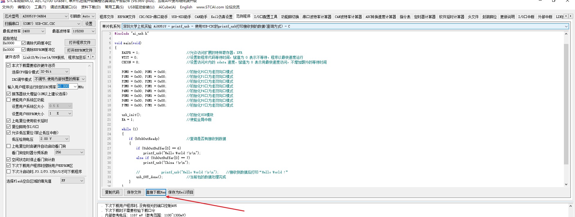

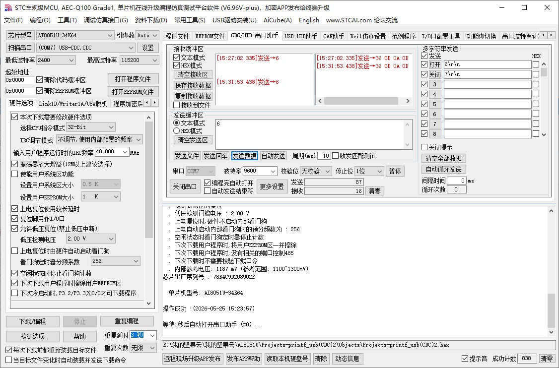

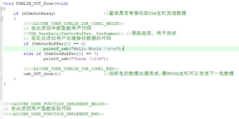

Shawn*** 发表于 2026-5-25 15:32
查询模式和中断模式都没能成功,ISP发送后没有接收
程序是按照视频中使用AICube生成的,查询代码也是复制 ...
补充一下,我用擎天柱开发板连接上ISP,范例程序中选择深圳大学printf_usb (查询方式)的程序点击了直接下载HEX,测试了也是没有接收的

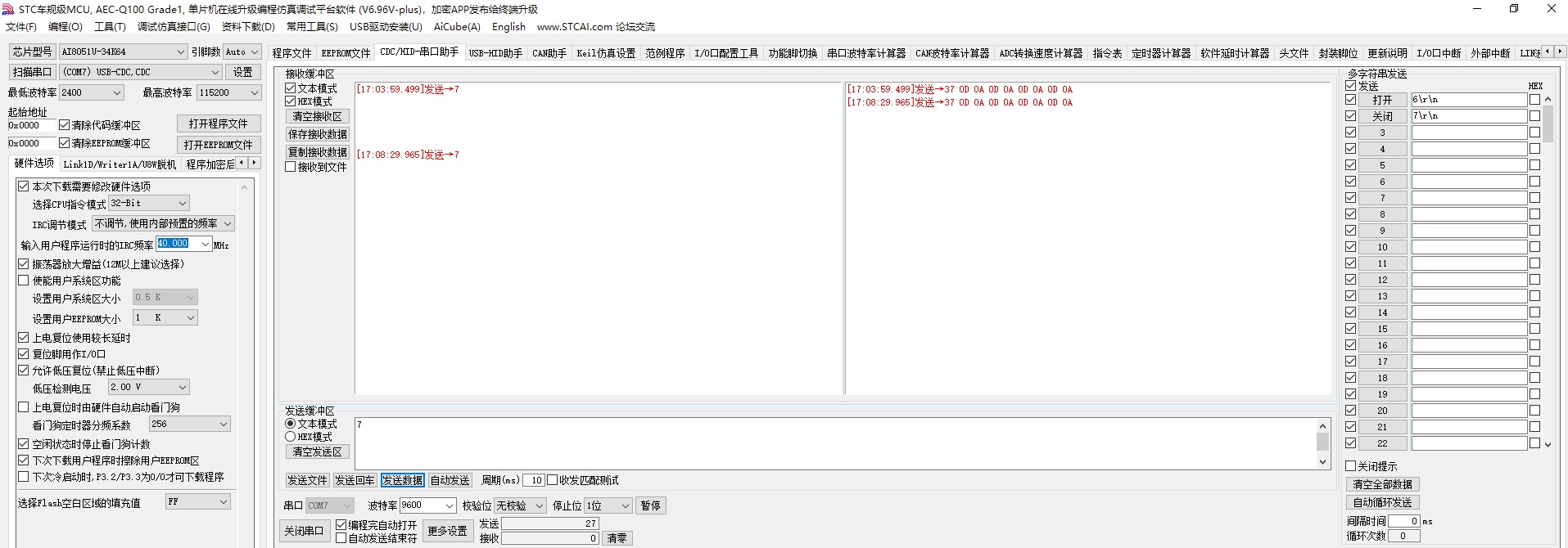

发表于 2026-7-17 17:01:24 | 显示全部楼层
xiaoxi*** 发表于 2025-10-25 14:07
j 是不是我的电脑不行,因为我两个实验箱怎么都不行呢,不但跟这里学的不行,冲哥讲的不停电下载,第四节课 ...
你换个新电脑就好了,现在怎么还在用WIN 7  ,换个带WIN11的电脑,不用最贵,但是不能太便宜哈

发表于 2026-7-18 14:35:24 | 显示全部楼层
jack*** 发表于 2026-7-17 17:01
你换个新电脑就好了,现在怎么还在用WIN 7  ,换个带WIN11的电脑,不用最贵,但是不能太便宜哈 ...
早就好了,换系统就行了,跟电脑关系不大,是WIN7系统的原因,怎么弄都不行,换了WIN10系统就好了。
