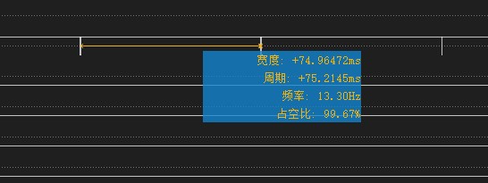

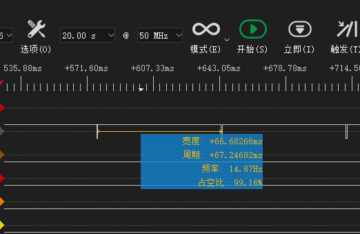

 楼主| 发表于 2025-7-24 17:27:33 | 显示全部楼层
Ai8051U DMA 刷 SPI-TFT彩屏
40MHz@3.3V,USARTx-SPI 四分频,SPI 二分频,
ITV=7, GC9D01 , 0.71寸 160*160 分辨率
单图66ms:
124
5136
11476

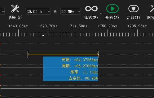

 楼主| 发表于 2025-7-24 17:55:14 | 显示全部楼层
ITV=7, ST7789, 1.14寸 240*135 分辨率
单图84.3ms:

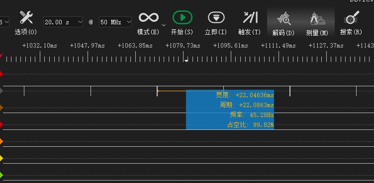

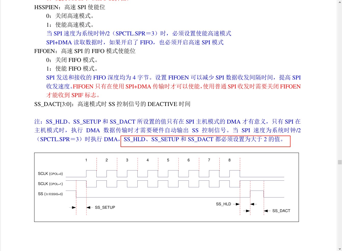

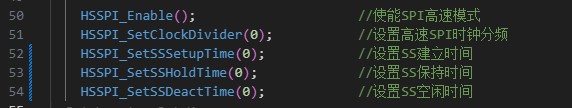

 楼主| 发表于 2025-7-25 09:49:25 | 显示全部楼层
取消硬件SS控制,CS接收时保持常低,干掉HSSPI三个操作时间,
160*80速度再提升,22ms
273
3406
3406

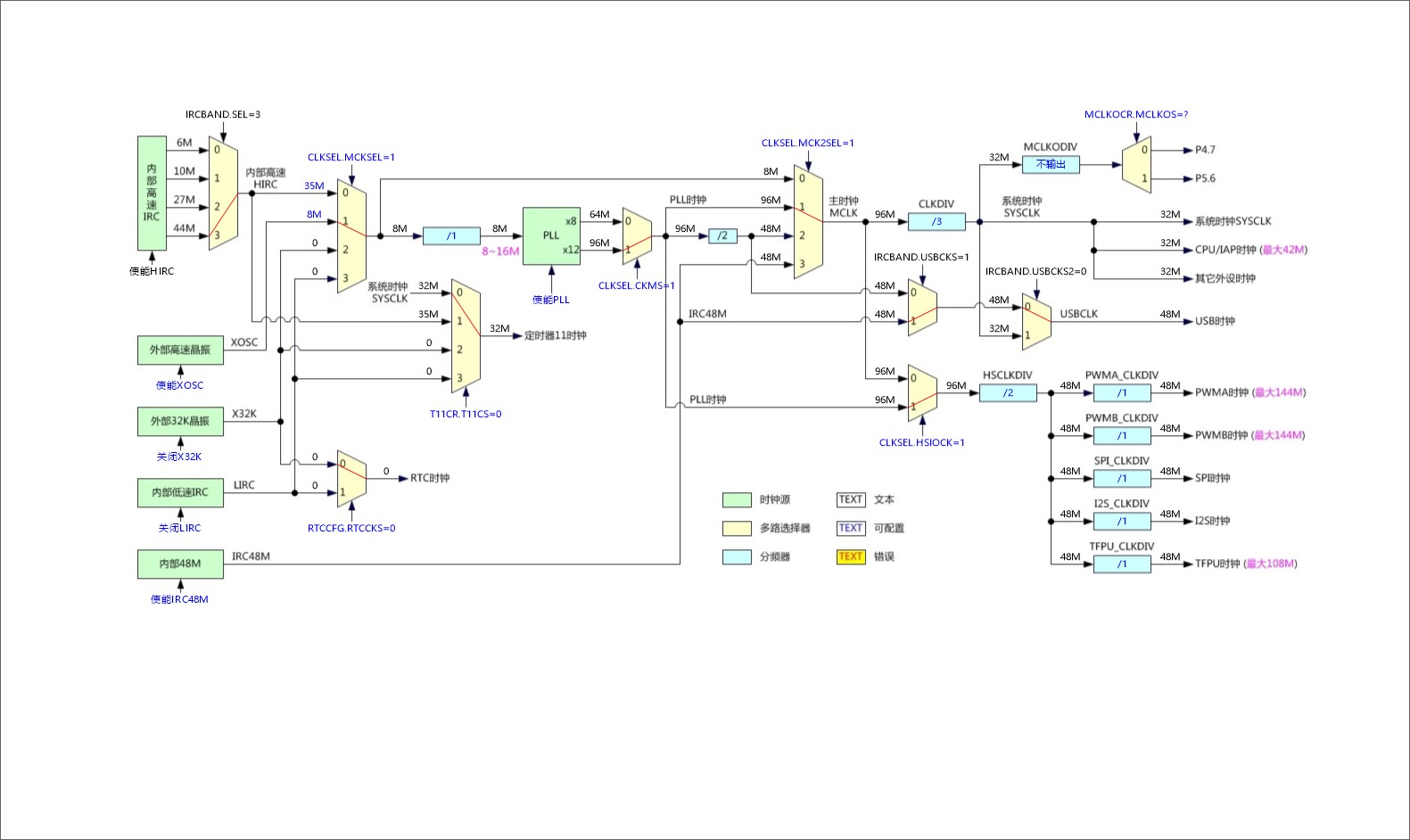

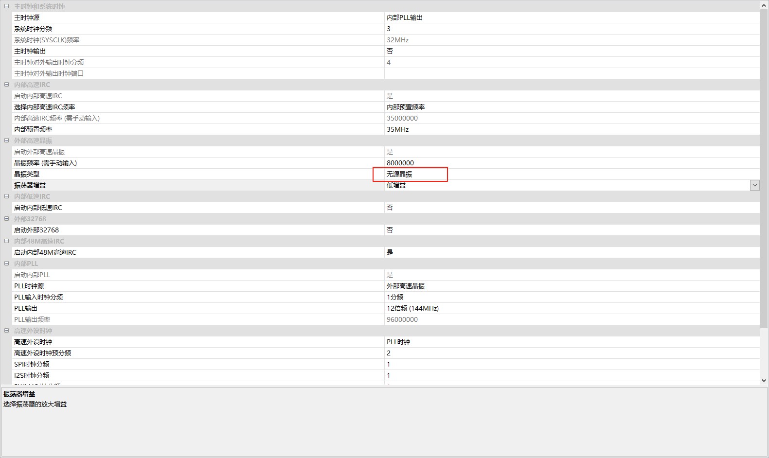

发表于 2025-7-25 12:41:47 | 显示全部楼层
erci*** 发表于 2025-7-25 09:06
1.我的注释掉也不能用HSSPI_FIFO,HSSPI是可以使能的,可以代码发我对比下差异
但是反转下(我给P33P34引脚 ...
我是HSSPI用不了PLL时钟,注释掉就可以了。
FIFO是一直用不了。
现在USART1-SPI,USART2-SPI,SPI之间都可以DMA-P2P了,用的是中断方式。
不过只要是用SPI读Flash,速度会变慢。
STC8051U实验箱-USARTSPI_to_SPI7789屏.rar (357.52 KB, 下载次数: 151)
倍频和HSSPI不冲突,看下是不是倍频错了。 5V SPI输出频率测到30MHz,usart spi四分频,传输周期28ms,还不如44M两个二分频。。。, 我这是usart spi读flash上不到20M,但是输出可以: [attachimg]109828[/attachimg]  详情 回复 发表于 2025-7-25 15:21

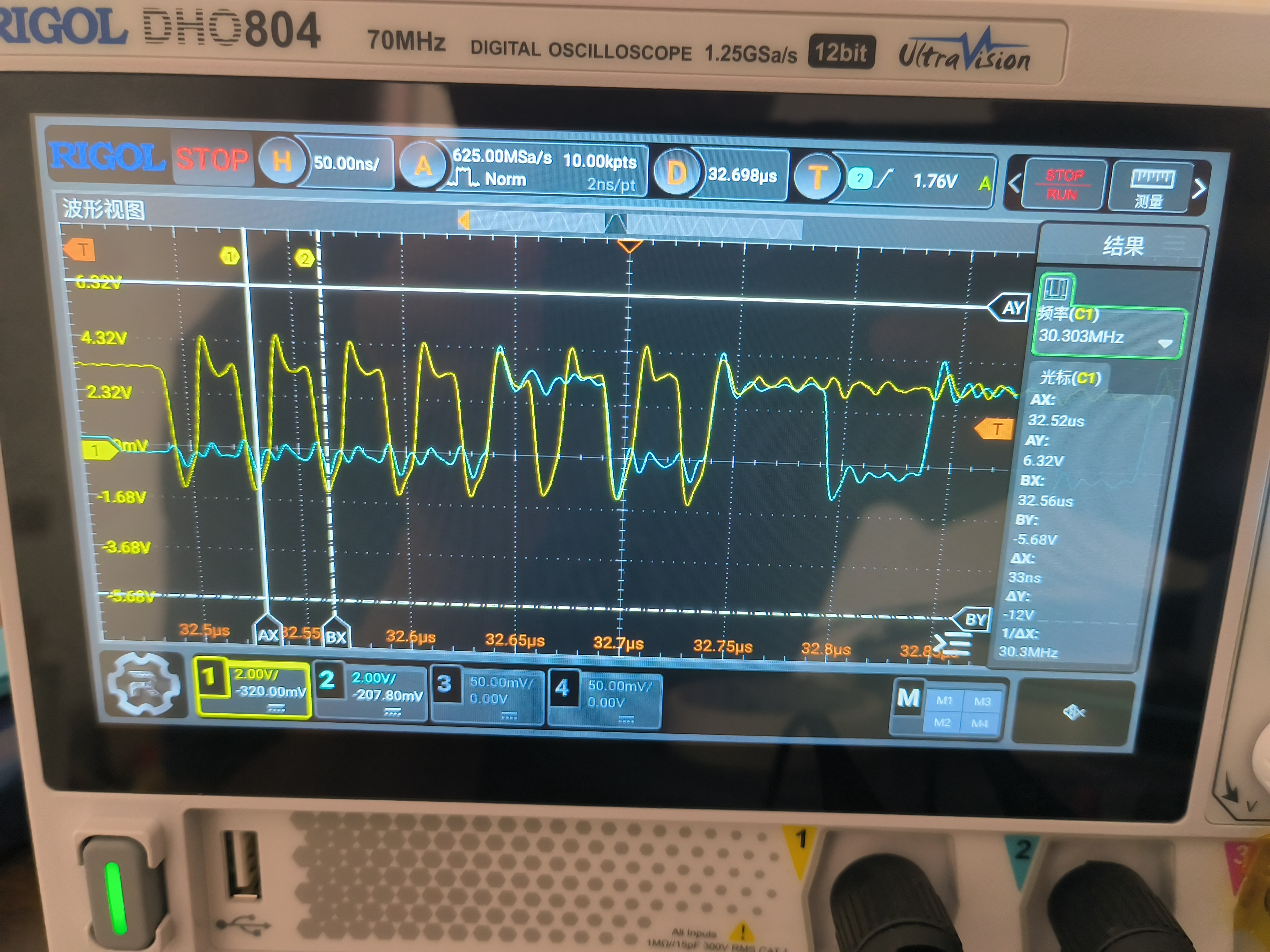

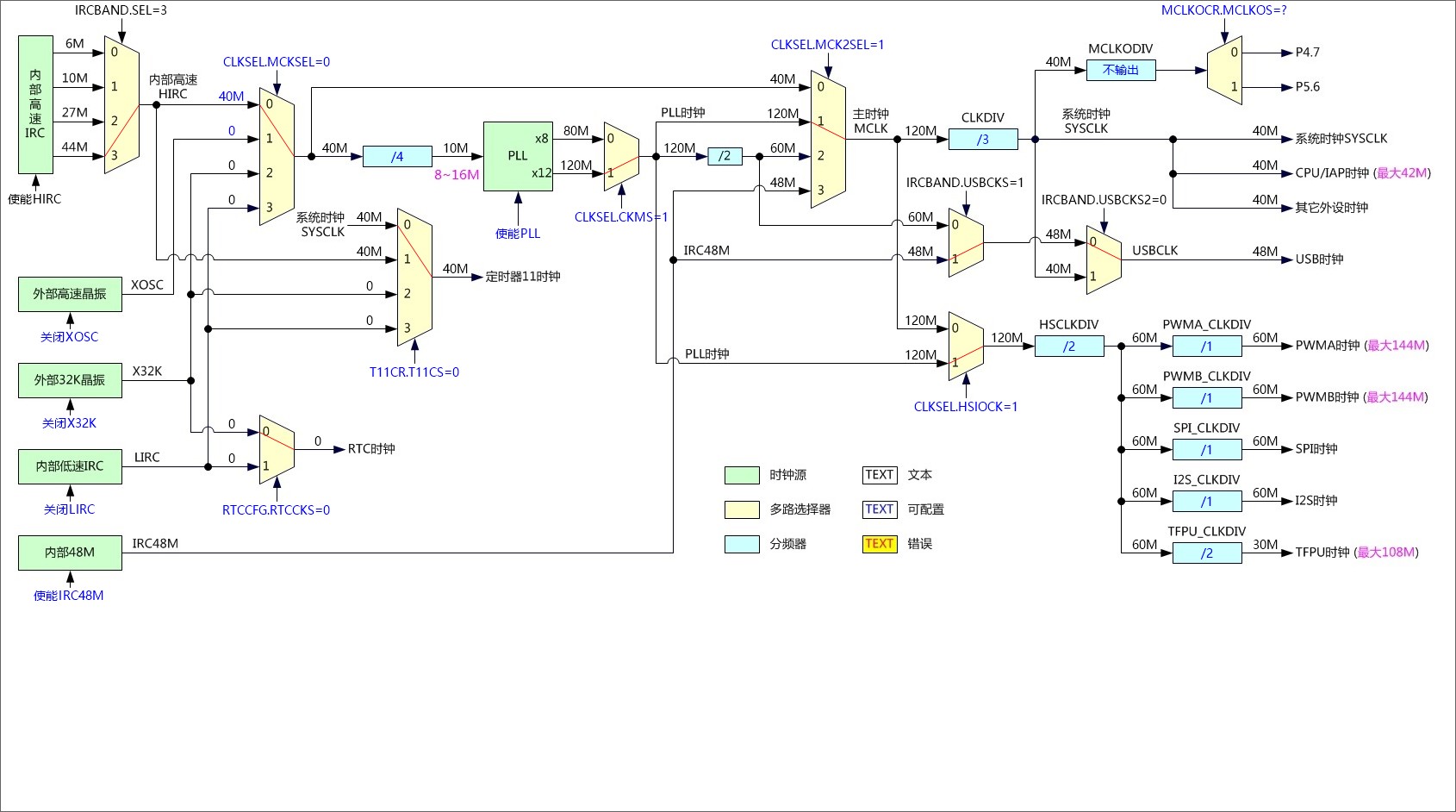

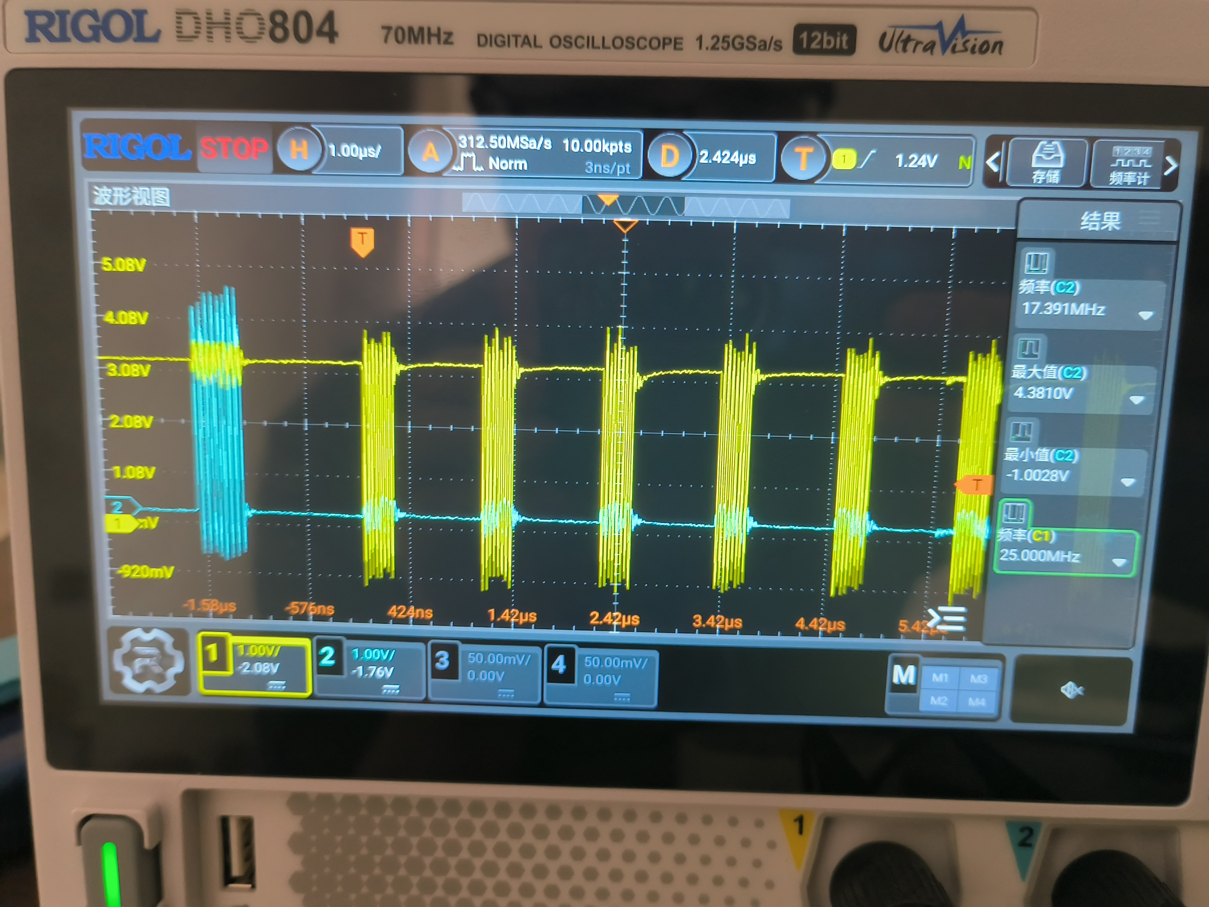

 楼主| 发表于 2025-7-25 15:21:34 | 显示全部楼层
FIFO是一直用不了。
5V SPI输出频率测到30MHz, USARTx-SPI 四分频,传输周期28ms,还不如44M两个二分频。。。,
我这是
USARTx-SPI读Flash上不到20M,但是输出可以:

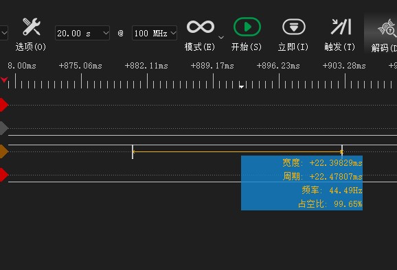

 楼主| 发表于 2025-7-25 16:17:07 | 显示全部楼层
20ms大关前进
USARTx-SPI, 35M 二分频 ,SPI, 52.5M 二分频

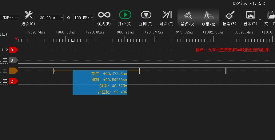

 楼主| 发表于 2025-7-25 17:25:06 | 显示全部楼层
5V 8M外部晶振,160*80单图可以达到22ms的配置:
