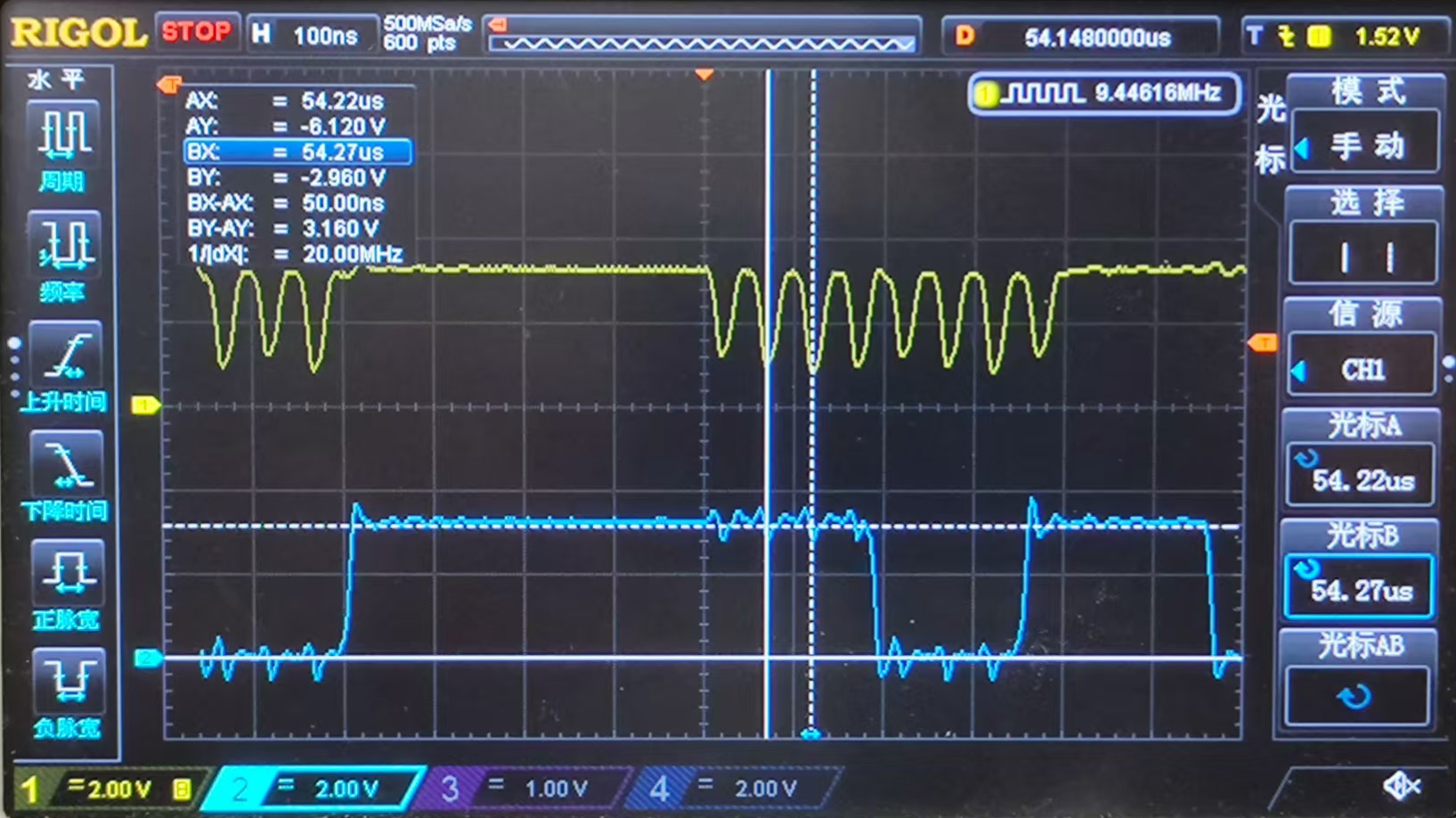

 楼主| 发表于 2025-7-24 09:52:36 | 显示全部楼层
C_w*** 发表于 2025-7-24 09:36
不是QSPI
就是我之前那个USARTSPI到SPI
啊,几分频?
突然发现我这个小板抄错了无语,想颠倒
SPI-P2P-USARTx-SPI,
USARTx-SPI的MOSI和MISO不能交换...
273
3404
3404
发表于 2025-7-24 10:00:45 | 显示全部楼层
erci*** 发表于 2025-7-24 09:52
啊,几分频?
突然发现我这个小板抄错了无语,想颠倒SPI-P2P-USARTSPI,USARTSPI的MOSI和MISO不能交互。 ...
你看一下 https://www.stcaimcu.com/forum.p ... id=19172&pid=178255
我这个板子没按实验箱的线序做,可以换,再测试
果然更快了,优秀啊  详情 回复 发表于 2025-7-24 10:19

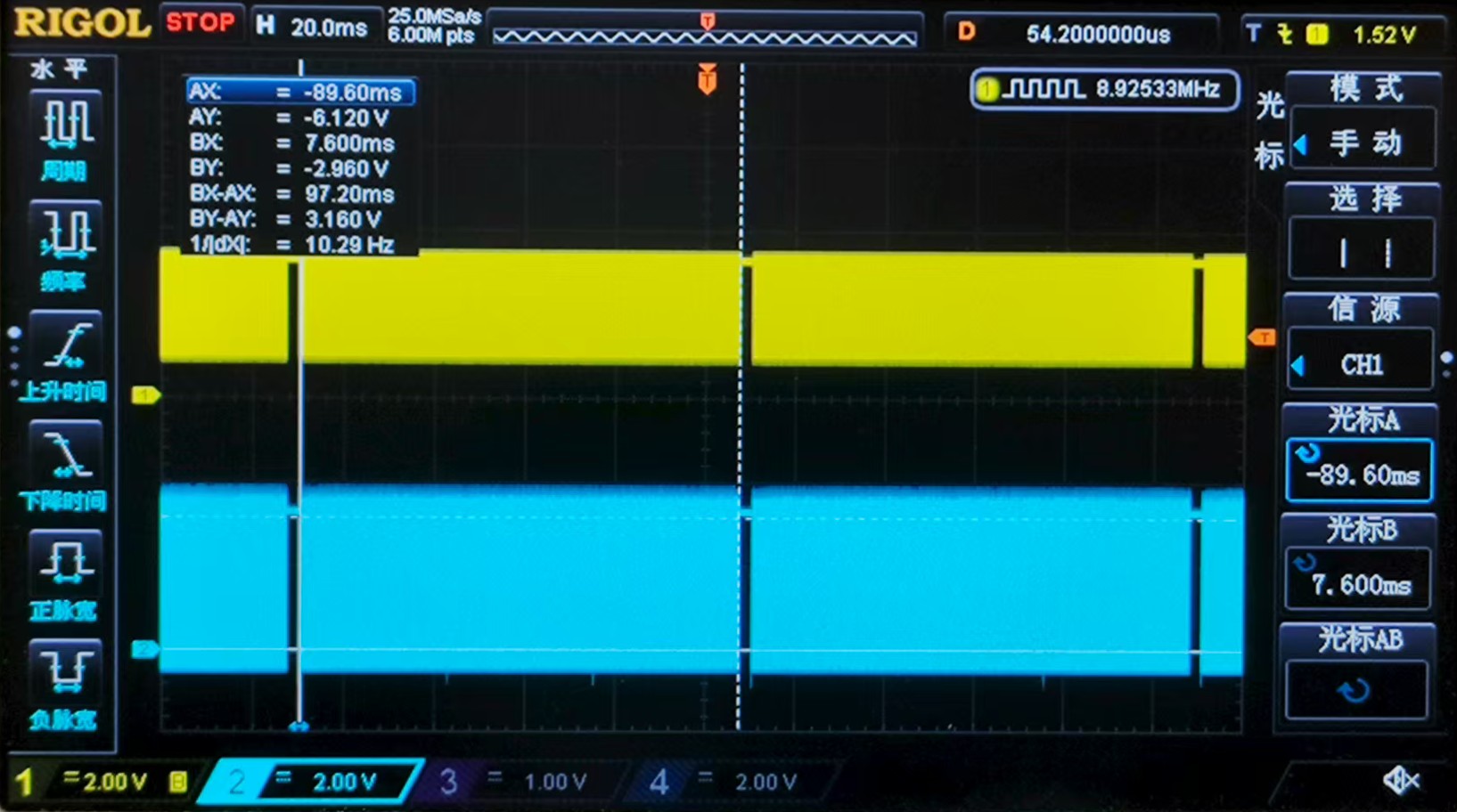

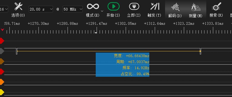

 楼主| 发表于 2025-7-24 10:57:41 | 显示全部楼层
Ai8051U DMA 刷 SPI-TFT彩屏
40MHz@3.3V,USARTx-SPI 四分频,SPI 二分频,
ITV=7, ST7789V, 320*240分辨率
单图(66ms*3分包):

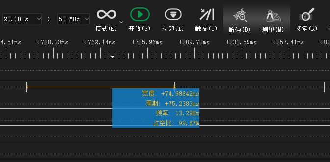

 楼主| 发表于 2025-7-24 12:09:42 | 显示全部楼层
ITV=7, ST7789, 240*240 分辨率
单图(75ms*2分包):

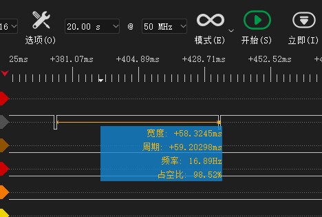

 楼主| 发表于 2025-7-24 12:54:31 | 显示全部楼层
ITV=7, ST7789, 1.69寸 240*280 分辨率
单图(58.3ms*3分包):

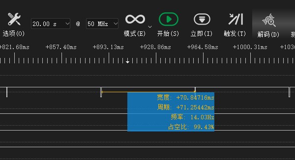

 楼主| 发表于 2025-7-24 15:51:32 | 显示全部楼层
ITV=7, ST7789, 1.9寸 320*170 分辨率
单图(70.8ms*2分包):

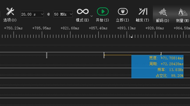

 楼主| 发表于 2025-7-24 16:30:30 | 显示全部楼层
ITV=7, ST7789, 1.47寸 320*172 分辨率
单图( 71.7ms*2 分包 ):
