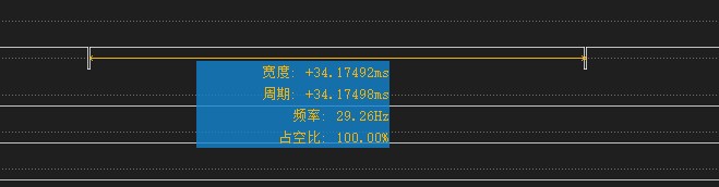

Ai8051U DMA 刷 SPI-TFT彩屏
5V@40MHZ,USART-SPI 四分频,SPI二分频,ITV=7:
单图周期34.17ms:
123
5133
11465

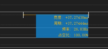

 楼主| 发表于 2025-7-23 11:25:38 | 显示全部楼层
5V@35MHZ,USART-SPI & SPI二分频,ITV=22:
视觉效果和楼上差异不大
单图周期:
123
5133
11465

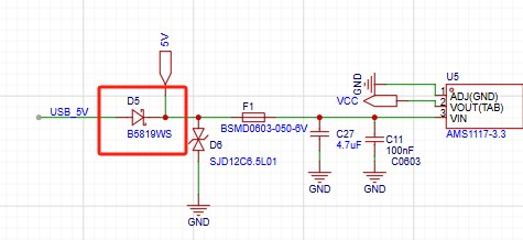

 楼主| 发表于 2025-7-23 14:33:47 | 显示全部楼层

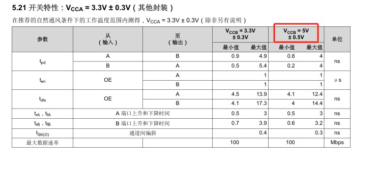

电平转换芯片的注意事项:
1.防反接二极管压降 加 电脑USB口低电压,可能导致MCU引脚输出电压达不到TXB0108PWR要求的5V±0.5范围

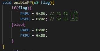

2.TXB0108PWR只识别推挽输出,四个数据IO准双向口手动控制上拉电阻,发送时上拉,接收时取消。

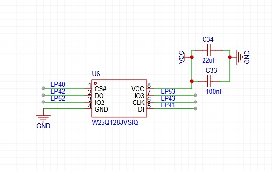

注意事项: 3.一些屏自带降压IC,降压IC产生压降造成与参考电压3.3V有偏差,可能导致掉出电平自动转换工作电压范围 [attachimg]111057[/attachimg] [attachimg]111058[/attachimg] 4.上图这个C16 与自动电平转换IC  详情 回复 发表于 2025-8-8 18:29

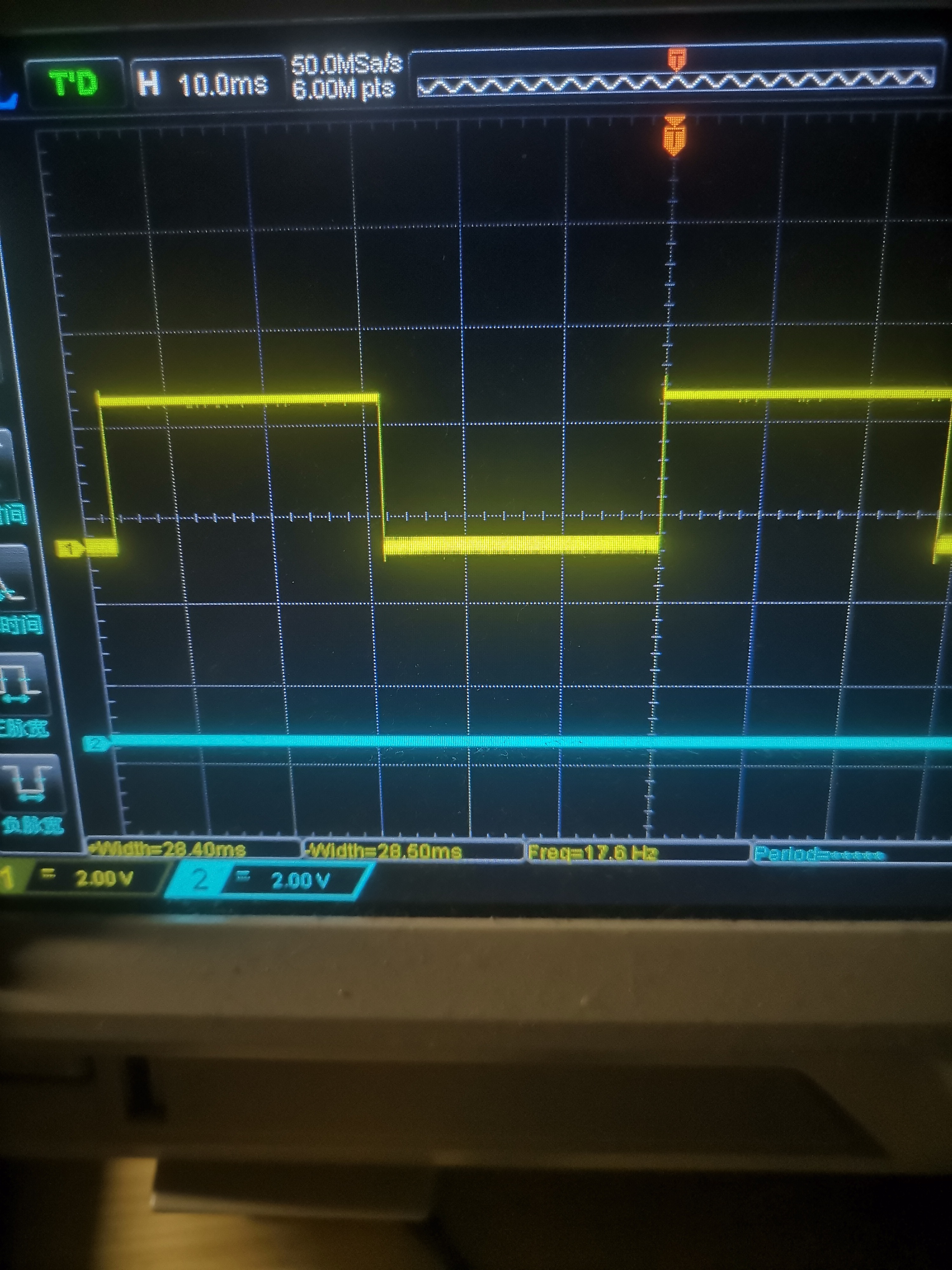

发表于 2025-7-24 02:13:57 | 显示全部楼层
3.3V时,主频40M,再用DMA中断,刷160*80的屏,一帧28.4ms
要是5V供电,应该可以更快一些。
这个是QSPI到SPI? 40M四分频?  详情 回复 发表于 2025-7-24 09:01

 楼主| 发表于 2025-7-24 09:01:25 | 显示全部楼层
和#29楼测试结果差不多
