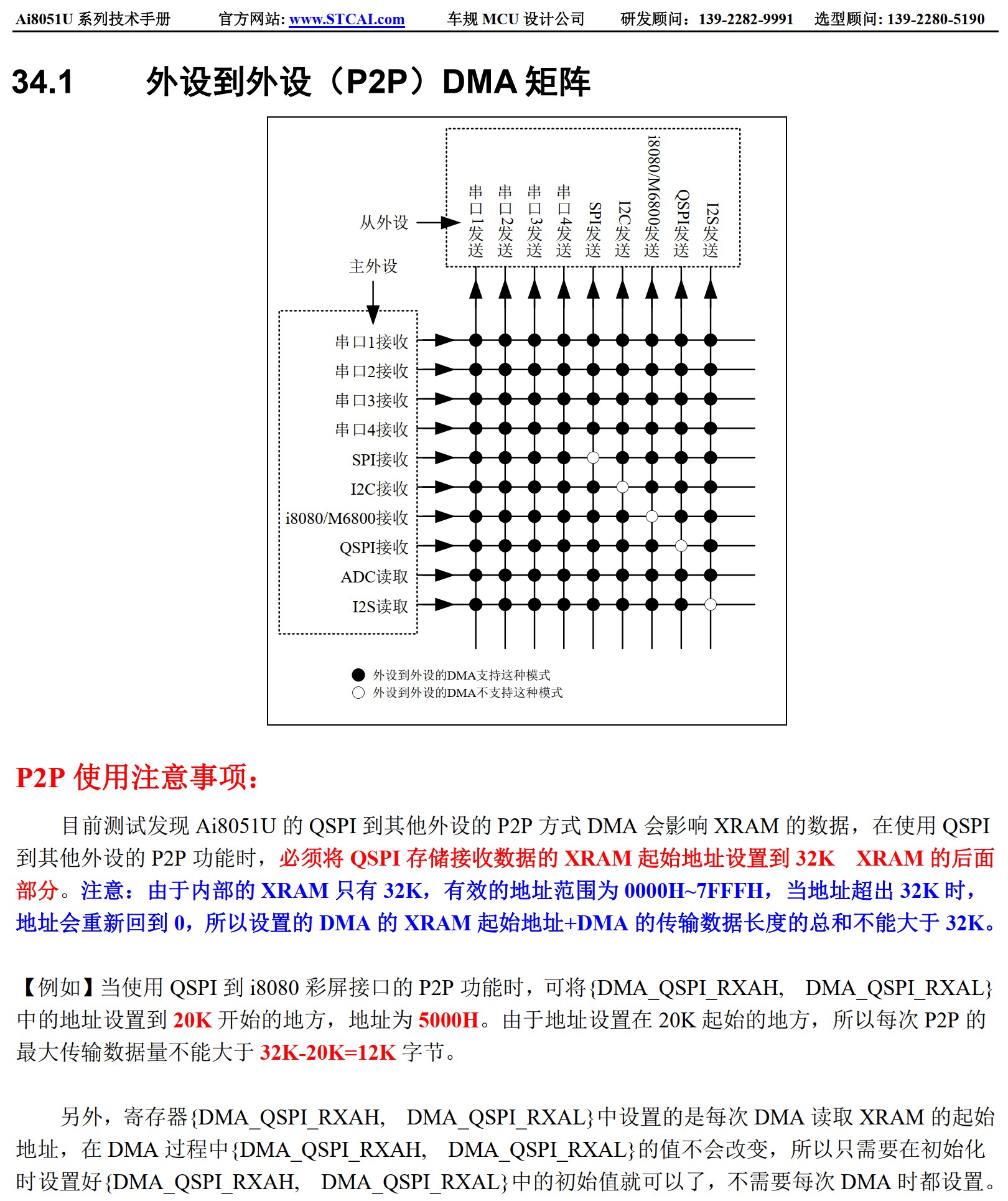

发表于 2025-7-18 17:19:25 | 显示全部楼层
神*** 发表于 2025-7-14 08:05
期待, SPI-Flash, DMA-P2P 直接送, SPI-TFT彩屏
对这个规格书说明有个疑问:
能实现SPI到SPI的直接DMAP2P吗?那不是白点吗,不支持吧?
请给解个惑,谢谢
25432
发表于 2025-7-18 18:25:39 | 显示全部楼层

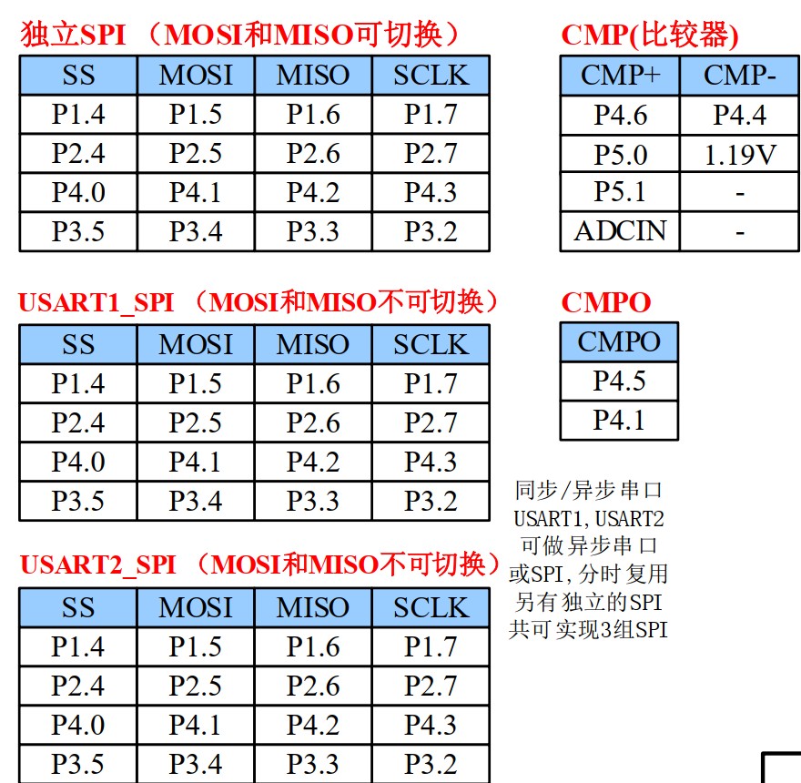

SPI
USART1-SPI
USART2-SPI
可以 DMA-P2P, 外设到外设
只有 QSPI 有上面的注意事项,其他没有

发表于 2025-7-18 21:56:19 | 显示全部楼层
神*** 发表于 2025-7-18 18:25
SPI
USART1-SPI
USART2-SPI
哦,其实是用 USART1-SPI 到 独立SPI 的DMA-P2P啊
研究一下

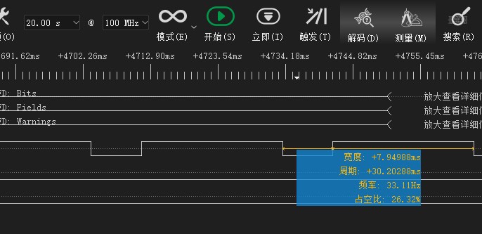

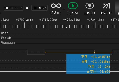

专用驱动板,QSPI-MEM-SPI, 内部40M四分频@3.3V ,QSPI 10M,SPI 10M测试成功,流畅度++:
刷图时间:
取图时间:

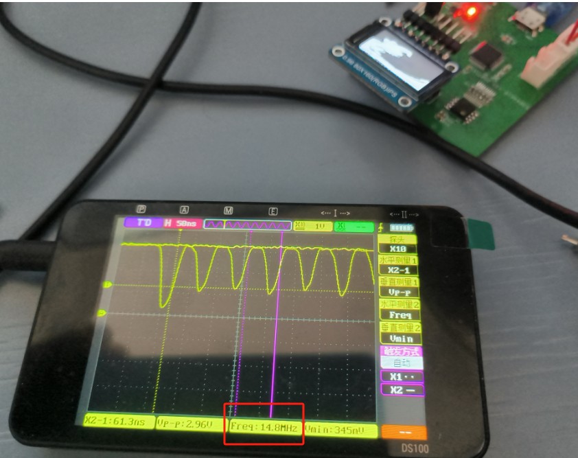

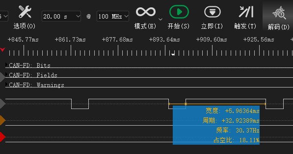

 楼主| 发表于 2025-7-21 16:54:04 | 显示全部楼层
3.3V,30M,QSPI四分频,spi二分频,探头10X挡测CLK波形14.8MHz(1X挡影响刷图了)
刷图时间:
取图时间:
