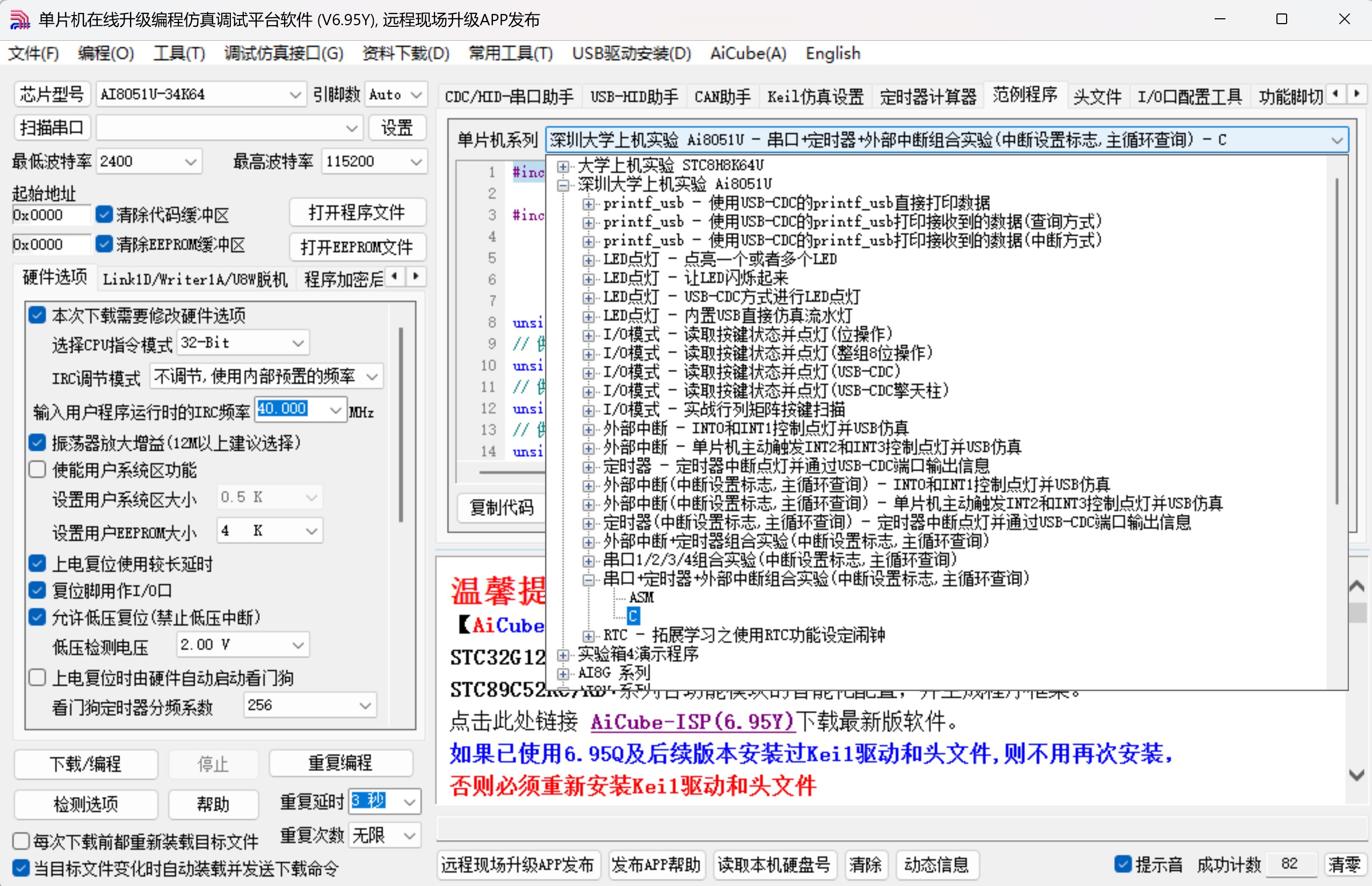

本学期,我们在 深圳大学 教学用的实验程序,
已进化到直接是,实战 无堵塞/完善优雅的 实战框架
不只是演示功能,而是潜移默化的在引导如何实战
深圳国芯人工智能有限公司-工具软件

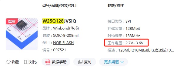

不要给W25Q通5V电压!!!(诶,没坏)
阵亡一颗FLASH,论检查电压的重要性......

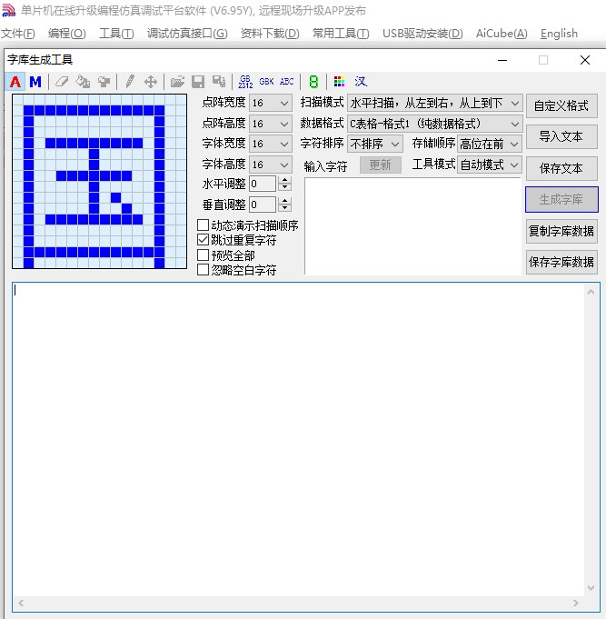

请问STC8H8K64U能用吗,还有如何显示出汉字,
可以,汉字有字库生成工具 [attachimg]108496[/attachimg]  详情 回复 发表于 2025-7-14 21:04

 楼主| 发表于 2025-7-14 21:04:06 | 显示全部楼层
可以,汉字有字库生成工具

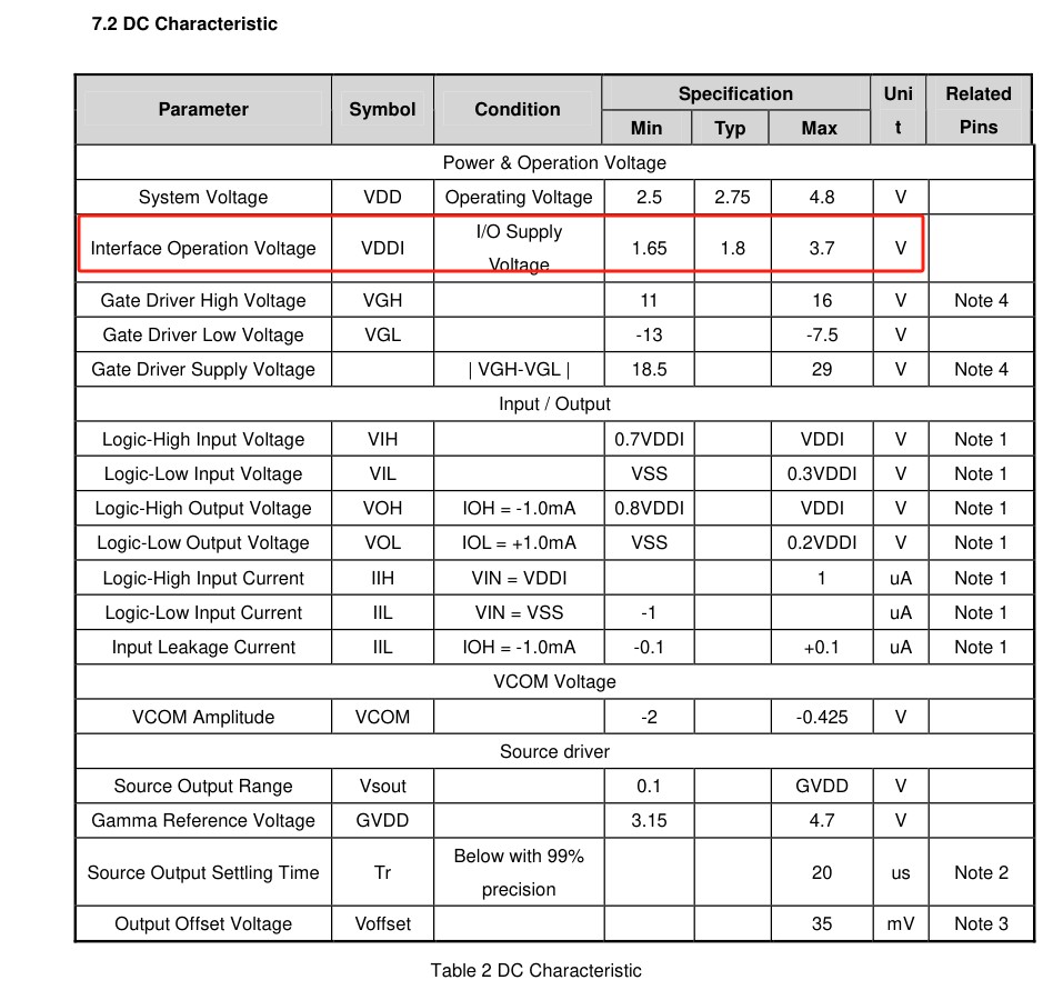

ST7735驱动IC数据手册.pdf (2.51 MB, 下载次数: 110)
ST7735芯片IO电压也不支持5V的,之前用擎天柱测试没烧是侥幸吗~~

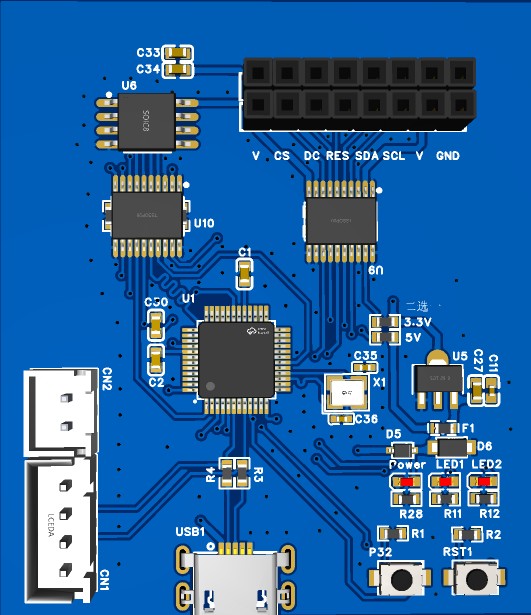

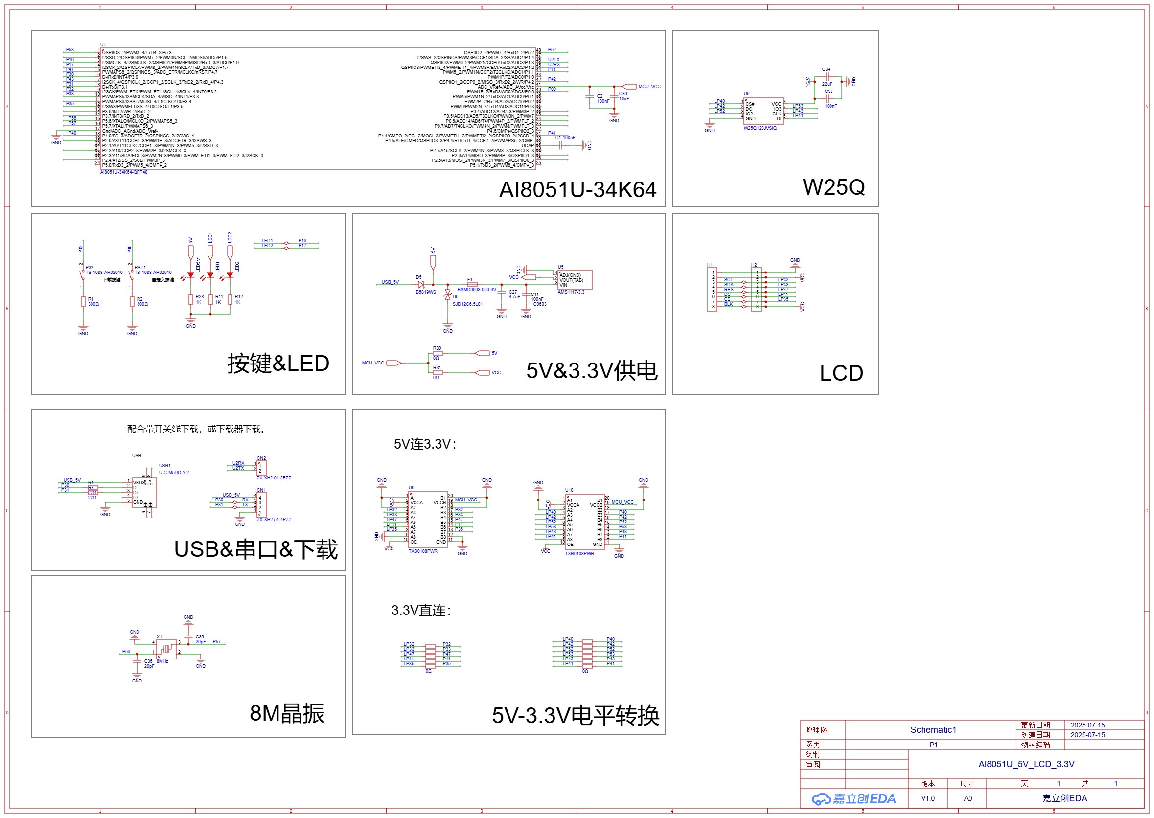

搞个5V驱动板试试效果:
