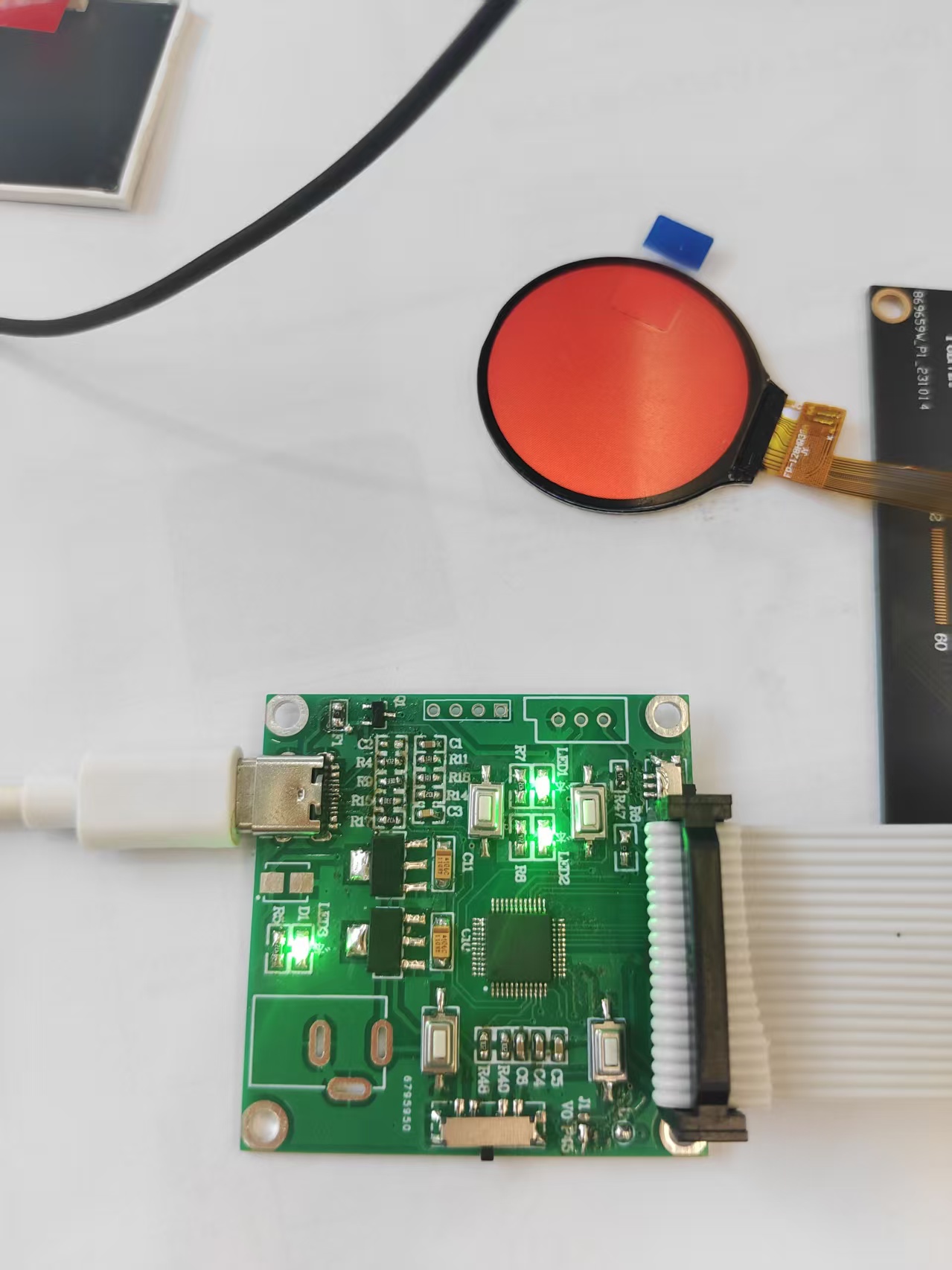

测试qspi屏可以点亮,目前有个小缺陷,需要多用一个独立io控制CS:
QSPI屏驱IC:CO5300AF-51
QSPI触控IC:CST9217
例程IO分布:
独立CS:P1.6
选择QSPI数据口: NCS(P1.2), IO0(P1.3), IO1(P1.4), IO2(P1.1), IO3(P1.0), CLK(P1.5)
选择I2C1数据口: SCL(P2.5), SDA(P2.4)
qspi_lcd_test_0410.zip (2.29 MB, 下载次数: 115)

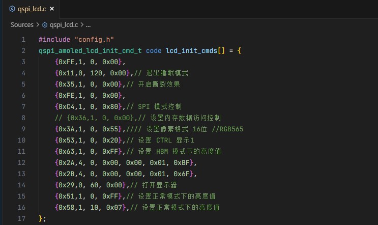

如果不是使用你这一块屏幕,代码需要修改哪里,我的液晶是NV3030B,320*172
一般改屏幕初始化部分,找卖家要初始化和指令示例 [attachimg]135810[/attachimg]  详情 回复 发表于 2026-4-14 15:16

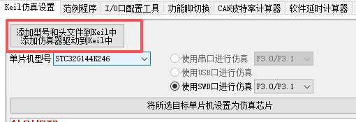

原点坐标不对怎么设置,还有怎么手动配置AICUBE,我在尝试使用stc8051u-34k64配置qspi,但是不知道配置步骤。
原点行列差值也是卖家提供,例程里可以搜EXAMPLE_LCD_X_GAP,EXAMPLE_LCD_Y_GAP aicube教程: 程序自动生成器,AiCube-ISP V6.96T, STC89/15/STC8H/STC32/8051U - AiCube-ISP , 程序自动生成工具, 支持STC89/15/8H  详情 回复 发表于 2026-4-14 17:31
