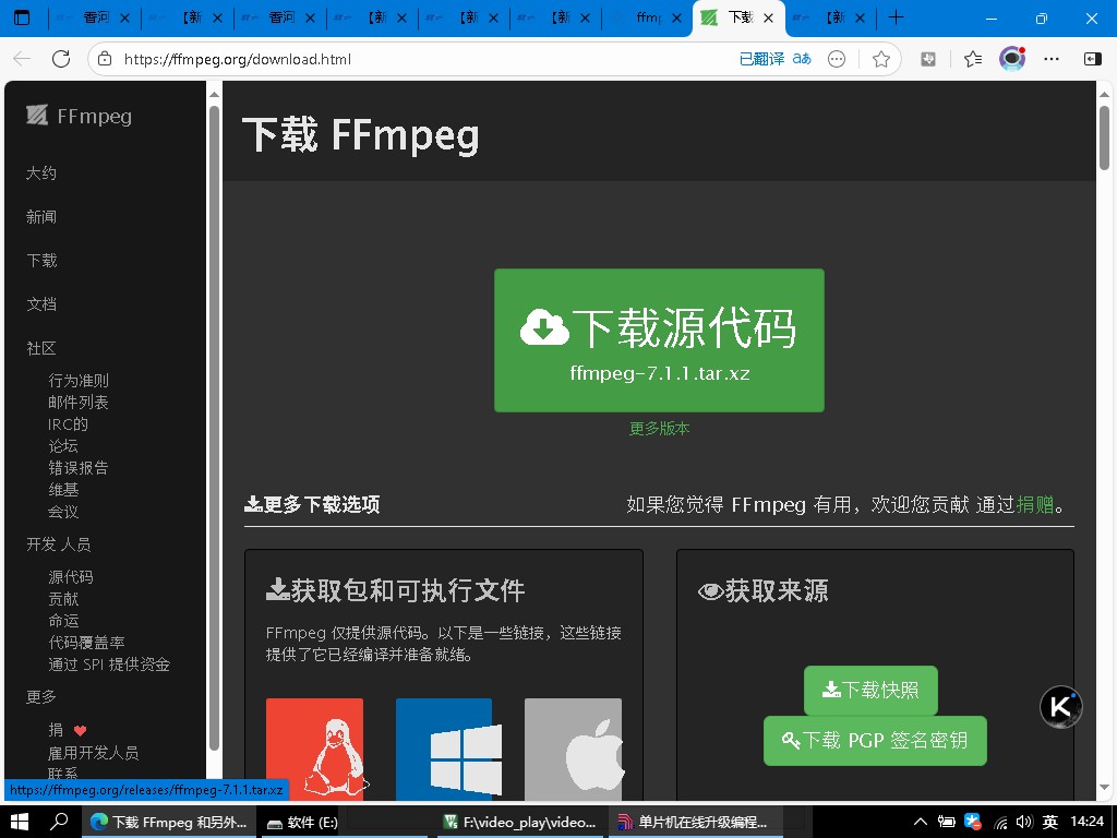

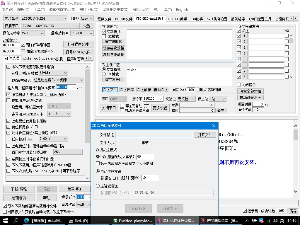

发表于 2025-10-30 13:54:14 | 显示全部楼层
erci*** 发表于 2025-7-13 19:00
HSSPI_SetClockDivider(1); 时,SPI CLK大概5M,一帧是个53ms,再快屏没反应了。
楼主,这个图片里的显示数据的软件叫什么名字,用的是什么设备方便告知下吗
[attachimg]119534[/attachimg] 配套的 [attachimg]119535[/attachimg]  详情 回复 发表于 2025-10-30 14:07

 楼主| 发表于 2025-10-30 14:07:45 | 显示全部楼层
baocon*** 发表于 2025-10-30 13:54
楼主,这个图片里的显示数据的软件叫什么名字,用的是什么设备方便告知下吗 ...
配套的
