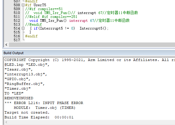

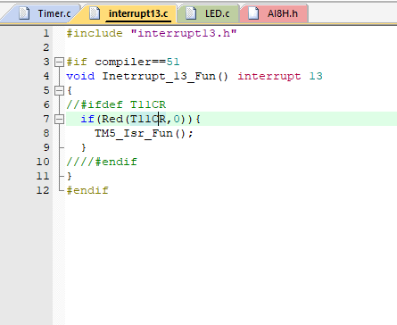

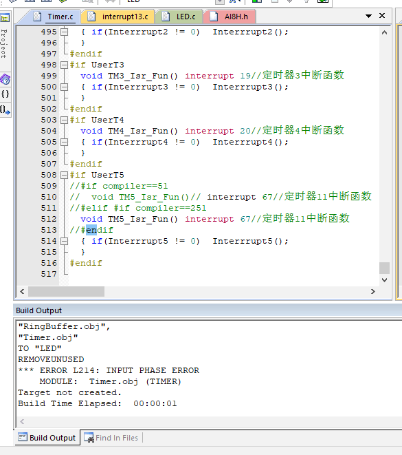

本人使用定时器11,单片机为STC8H2K12U,使用中断拓展工具但是还是不能编译中断号67
使用预留的13号中断,在此中断函数中直接调用定时器11的中断函数是可以的,
但是判断不了定时器11的中断标志,感觉像是67号中断触发了,然后硬件将标志清零,
再跳转到13号中断中,所以判断不到中断标志
我还是想要个安装包,有没有测试过的,C51安装包,可以使用中断拓展工具的,跪求

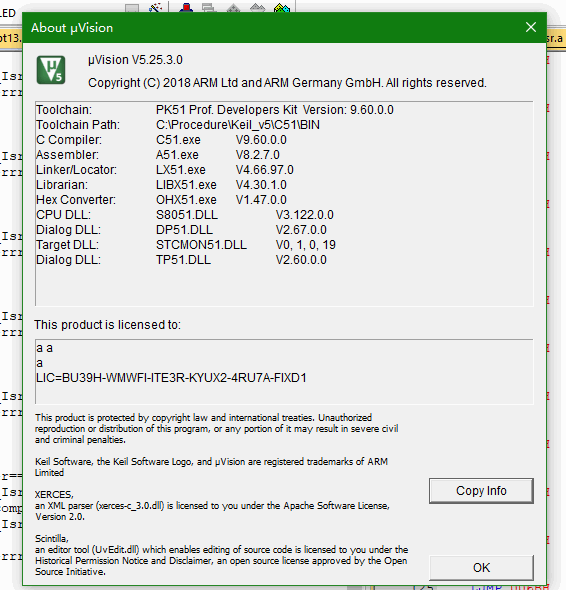

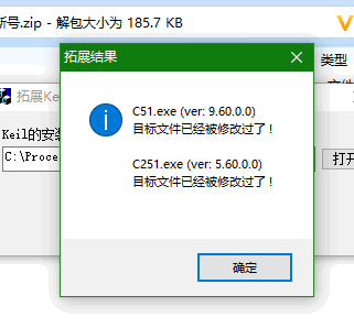

发表于 2025-7-13 10:08:57 | 显示全部楼层

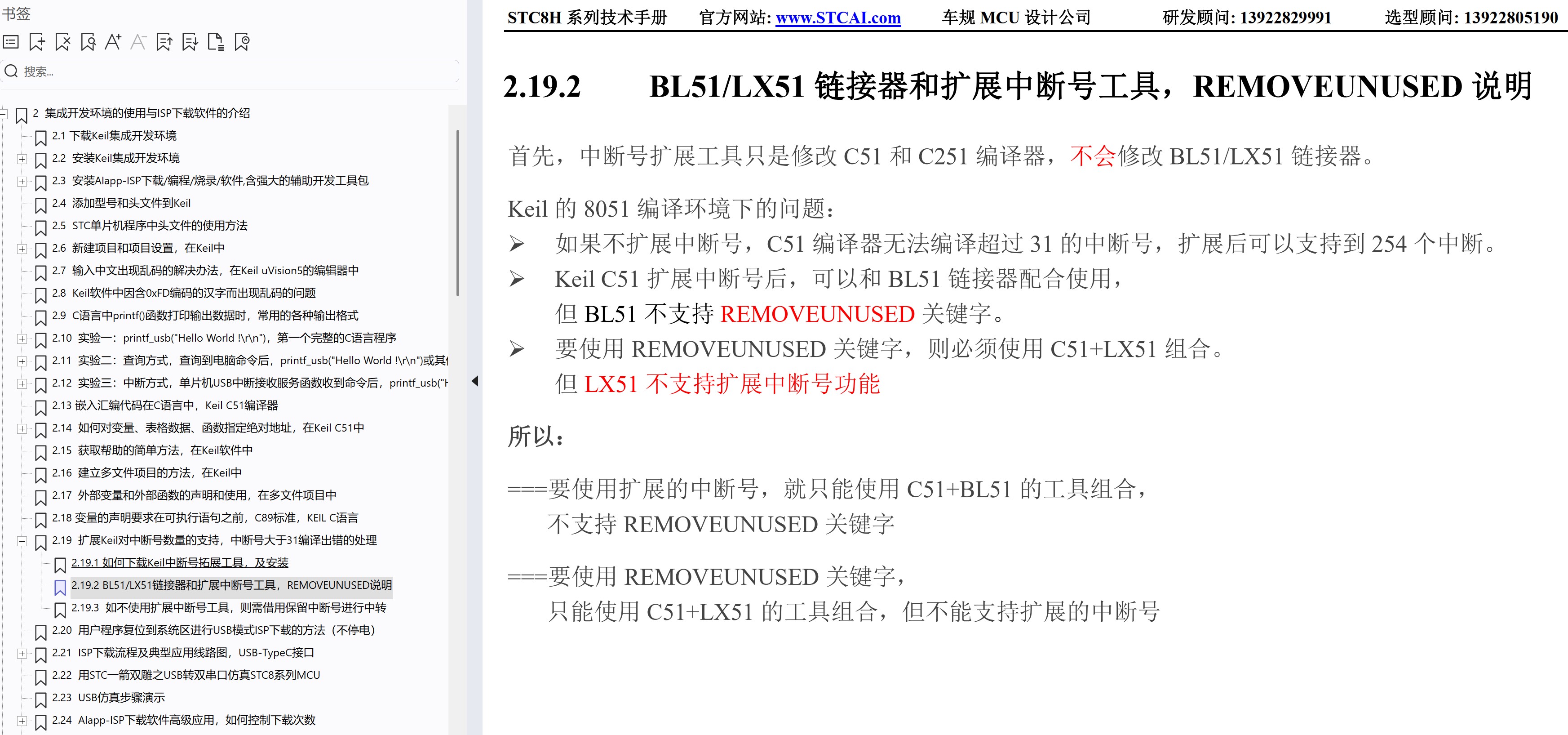

就是在官网下的,中断扩展工具也显示修改成功,但编译就是不行

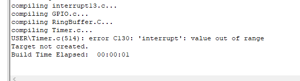

发表于 2025-7-13 10:17:09 | 显示全部楼层
没有使用中断扩展工具的报错
使用工具拓展中断后报错

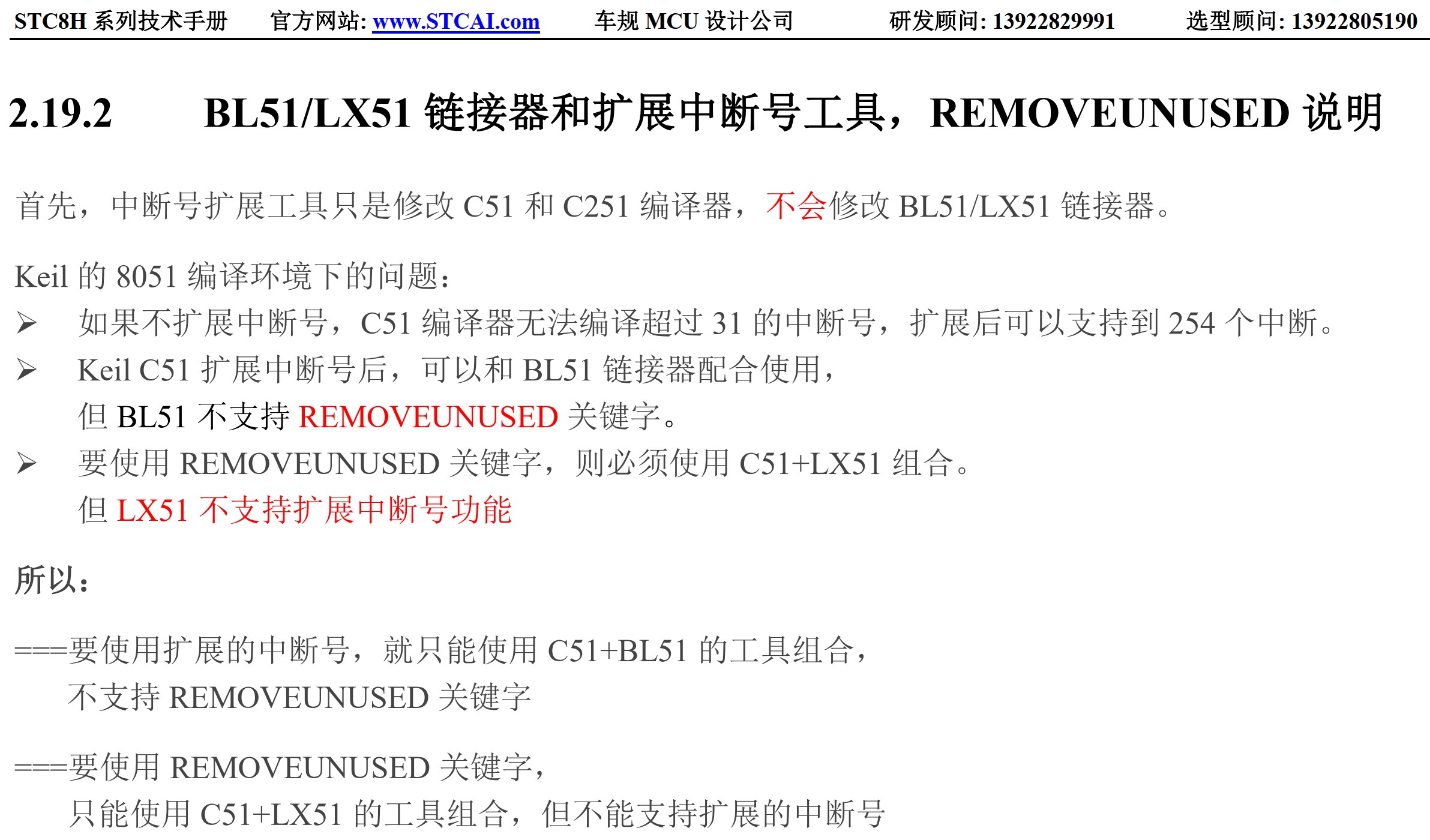

发表于 2025-7-13 16:07:10 | 显示全部楼层
不使用那个关键字,不选中LX51,就行了
