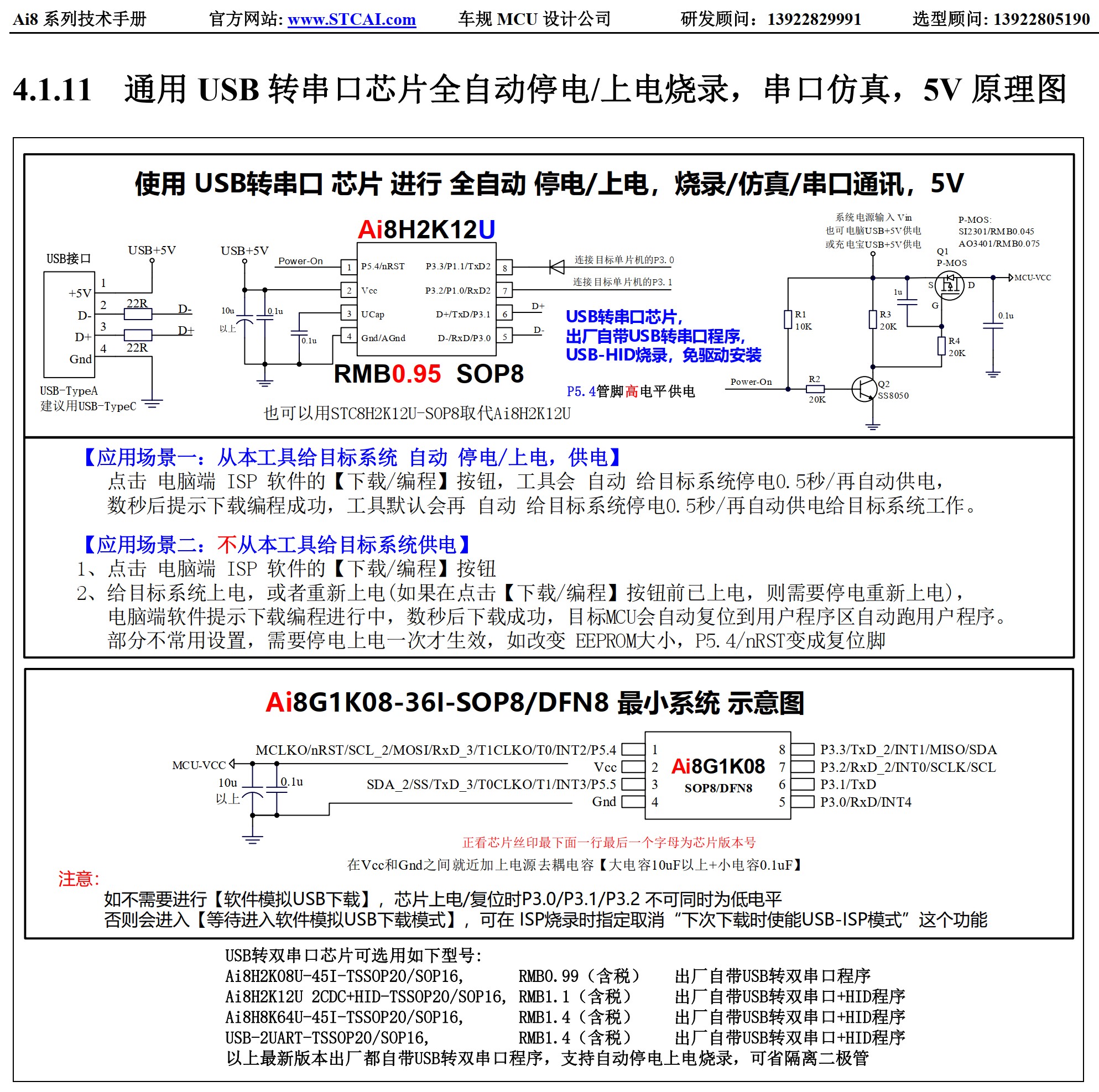

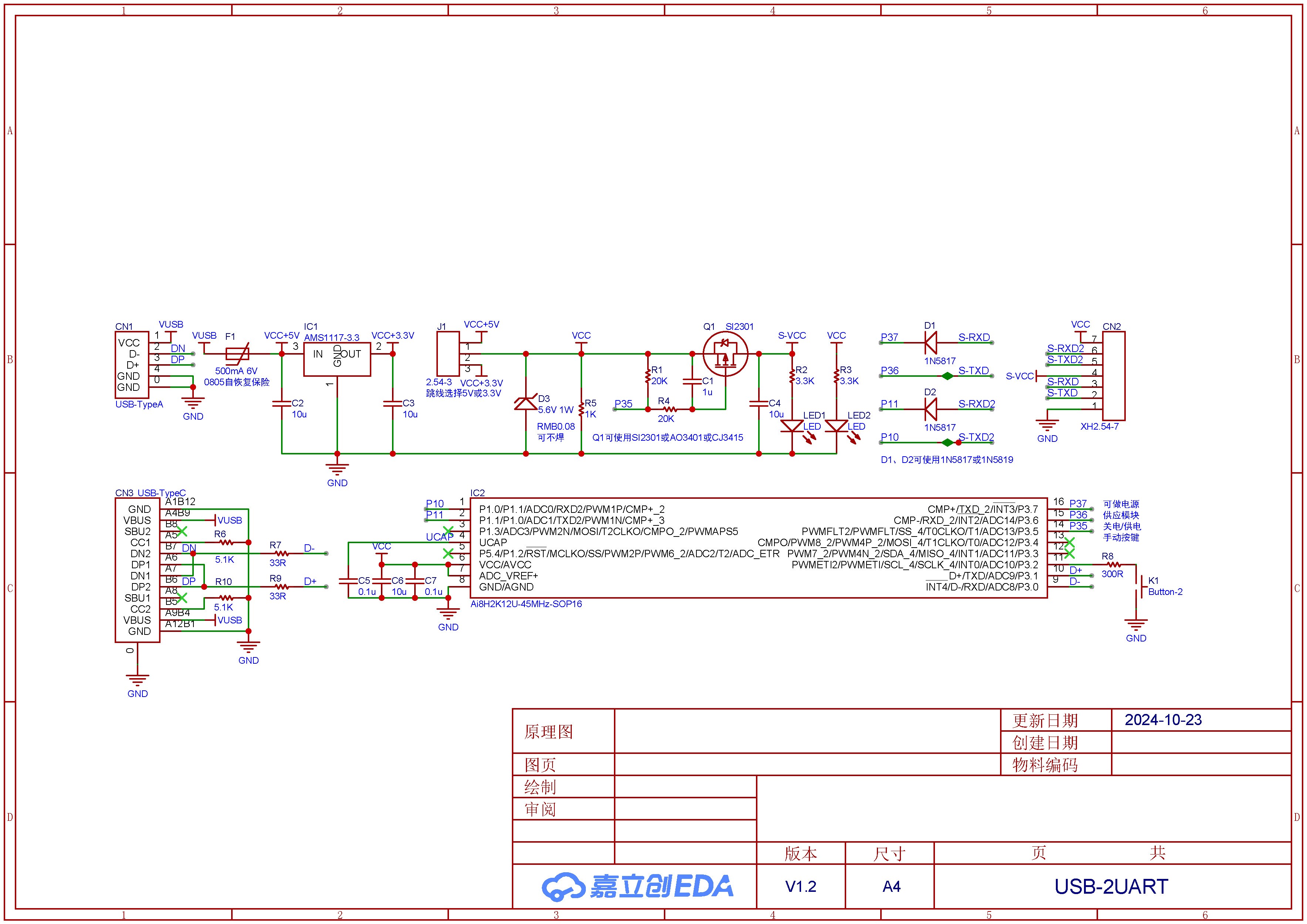

功能是按下按键之后,能断电复位,从而烧录程序。
不知道是怎么实现的,求大佬解答。

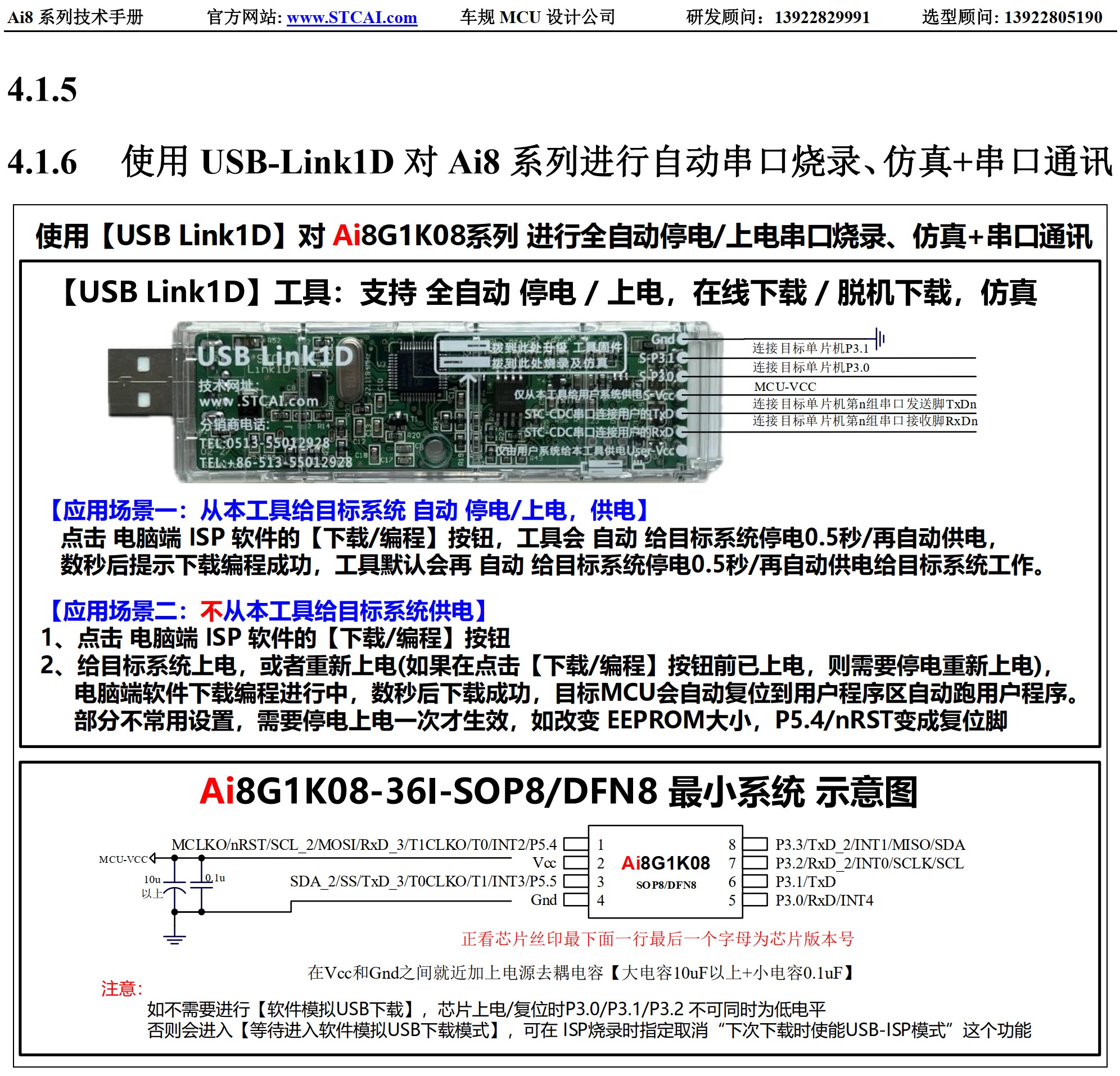

https://www.stcaimcu.com/data/download/Datasheet/AI8.pdf
【USB转串口】,【USB转双串口】,
在本坛,只讨论本坛推出的下面的USB方案

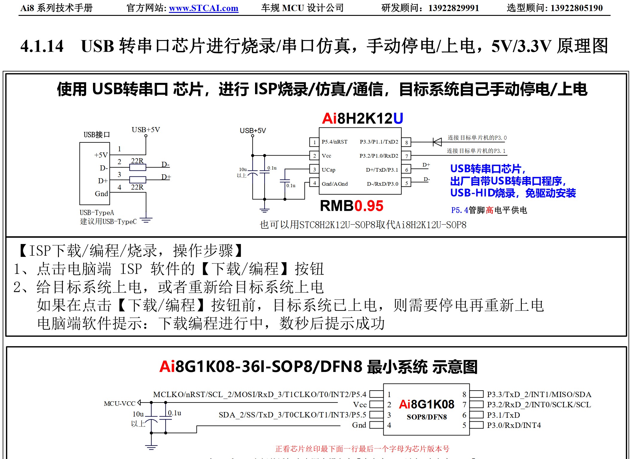

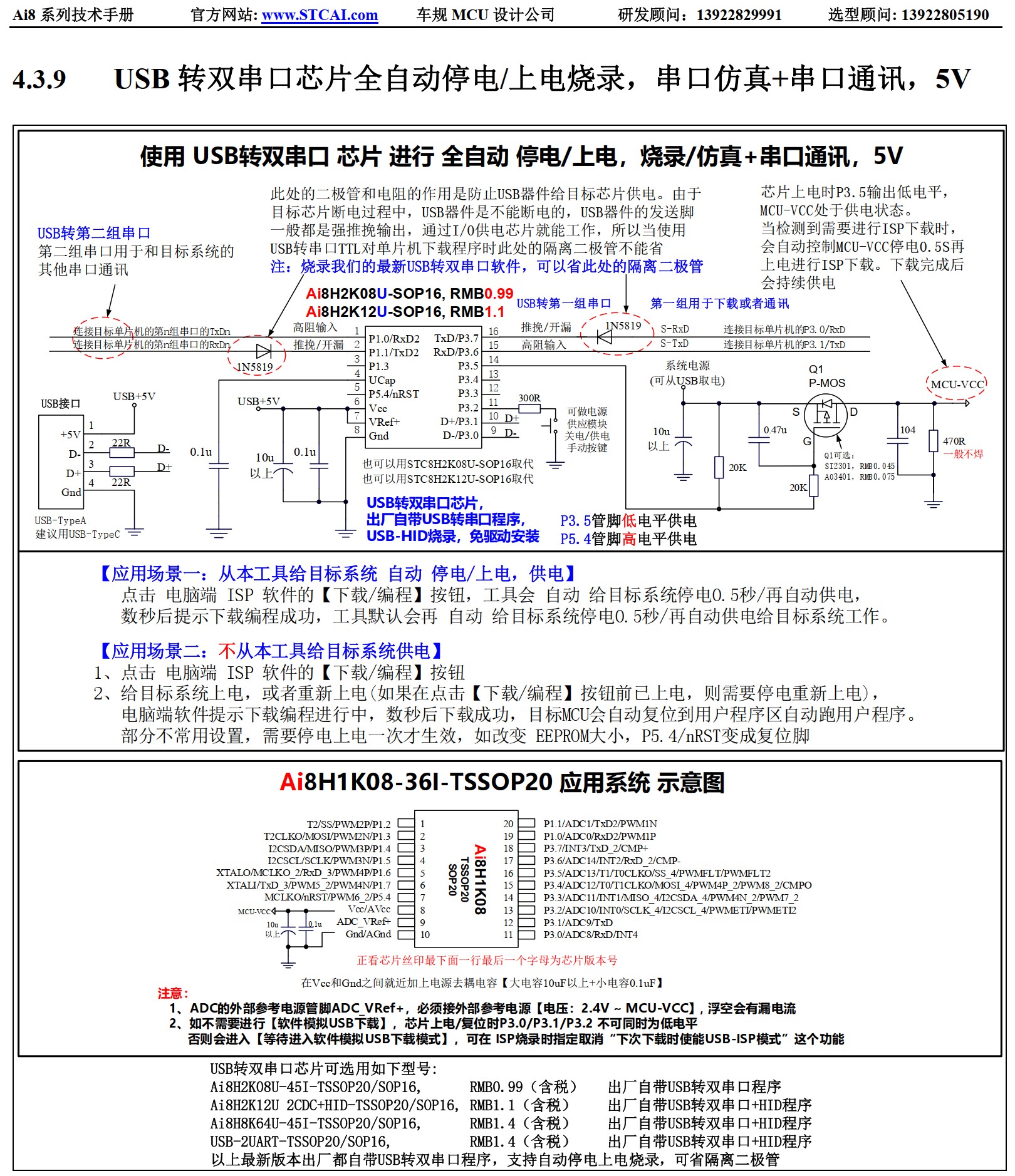

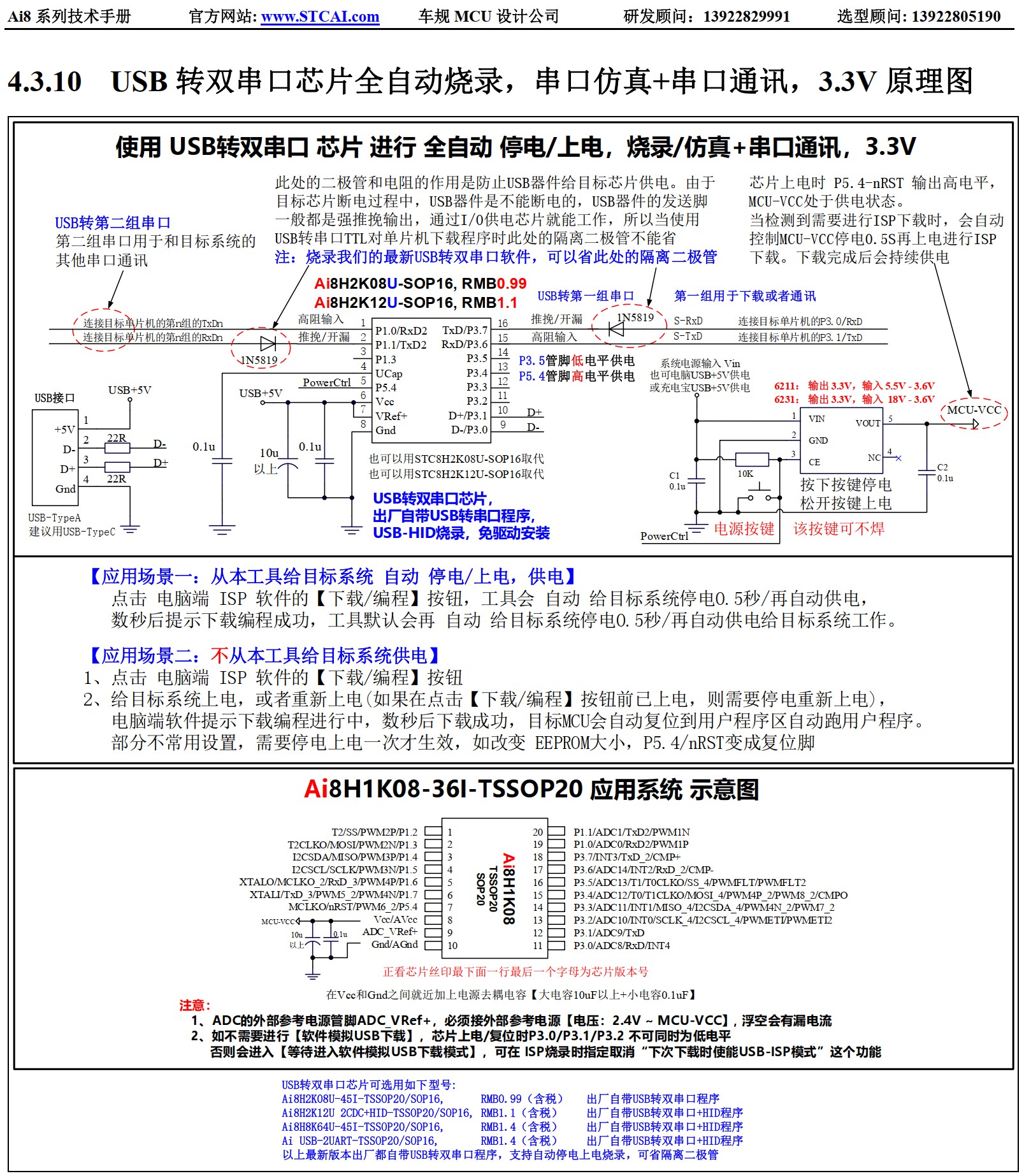

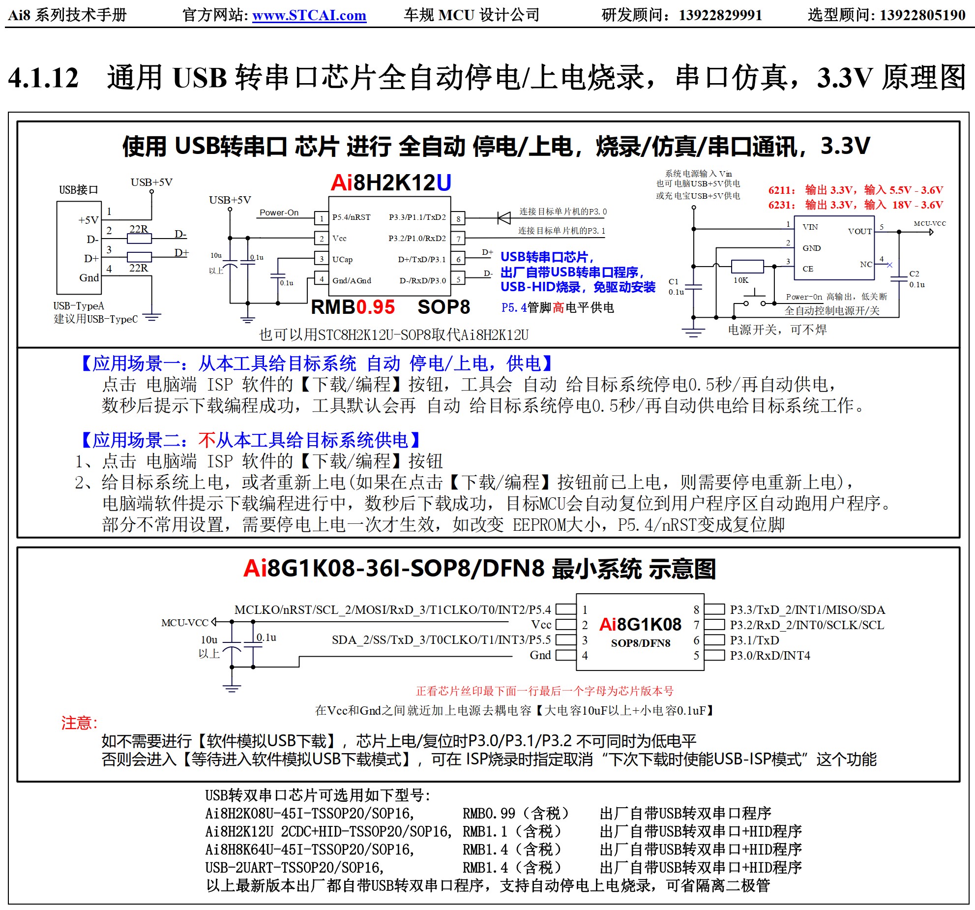

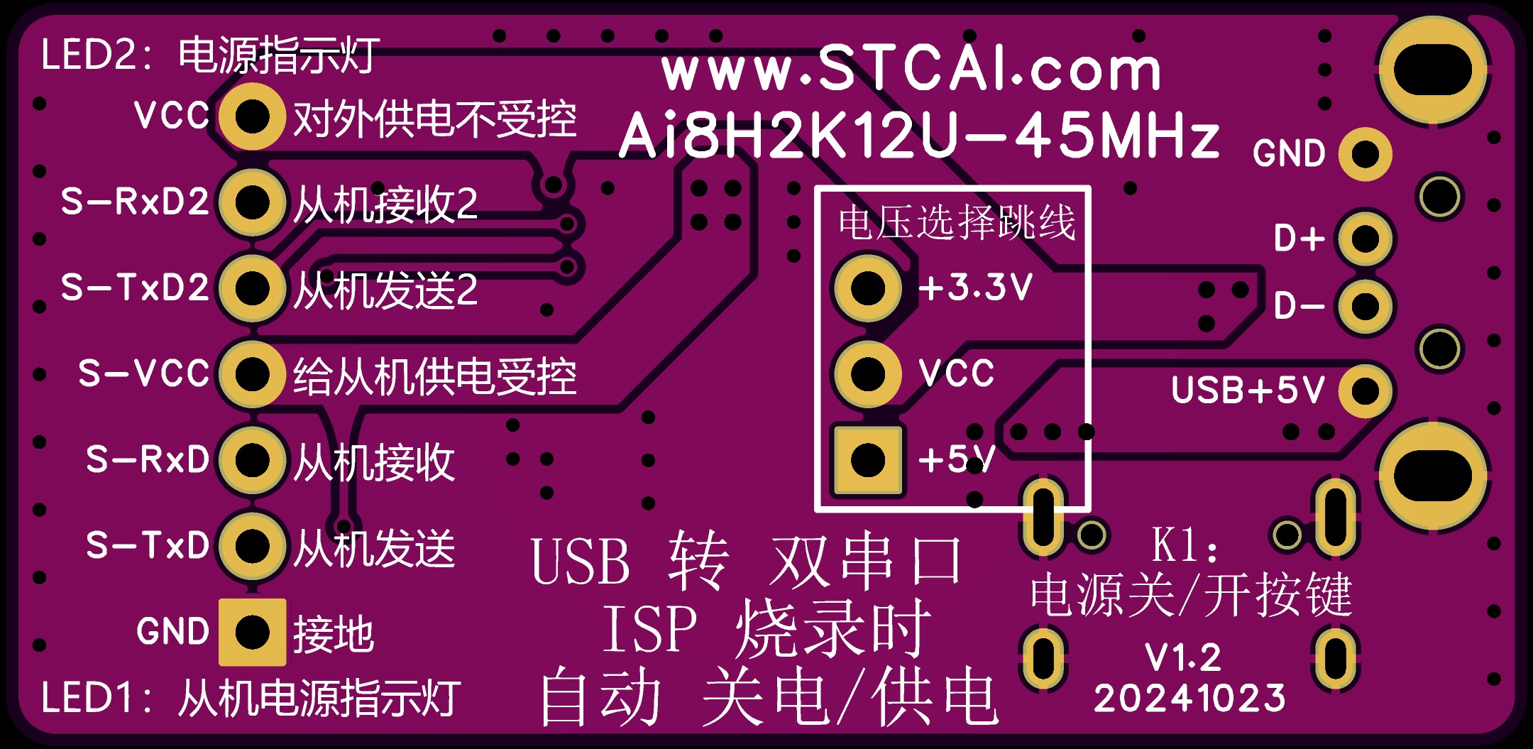

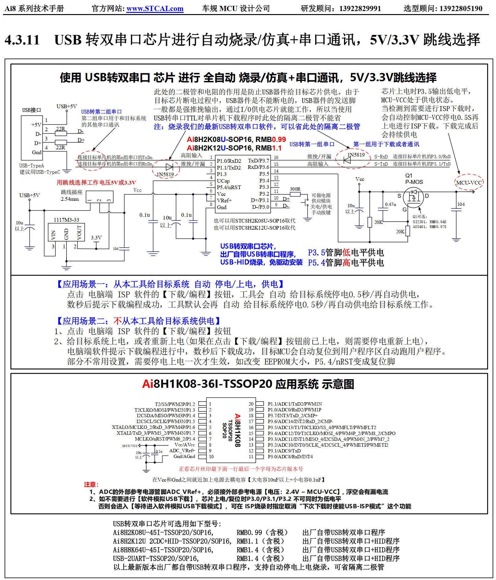

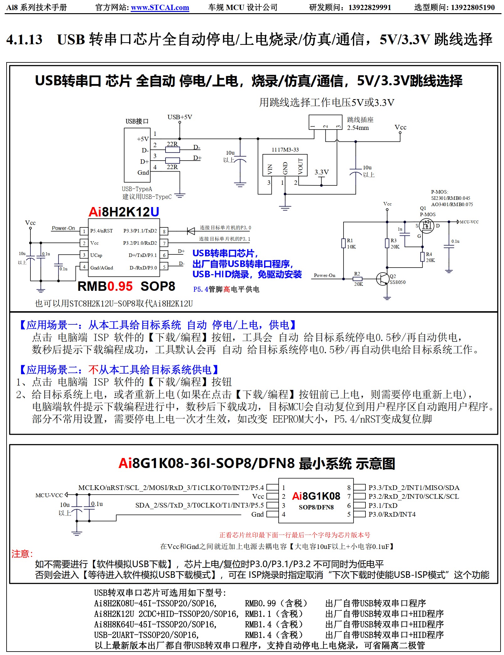

【USB转双串口】量产PCB/SCH开源, 芯片出厂自带USB程序
Ai8H2K12U-45MHz-SOP8,USB 转 单串口,RMB 0.95,【免费+包邮 送】
Ai8H2K12U-45MHz-SOP16,USB 转 双串口,RMB 1.1,省1个USB口
USB插头支持:USB-TypeA,USB-TypeC
支持任意波特率,最高到 10Mbps,程序早已稳定,免驱动安装
全自动停电/上电,ISP下载编程烧录器
有手动电源开/关按键,可做电源供电模块
立创开源 SCH / PCB,可以自己去立创免费打样,V1.2-20241023:
USB转双串口,RMB1.1, 量产PCB/SCH开源,芯片出厂自带USB程序@Ai8H2K12U-45MHz-SOP16 - USB:USB-CDC虚拟串口/就是串口,一箭双雕之USB转双串口,[鼠标+键盘]的HID复合设备 国芯技术交流网站 - AI32位8051交流社区
