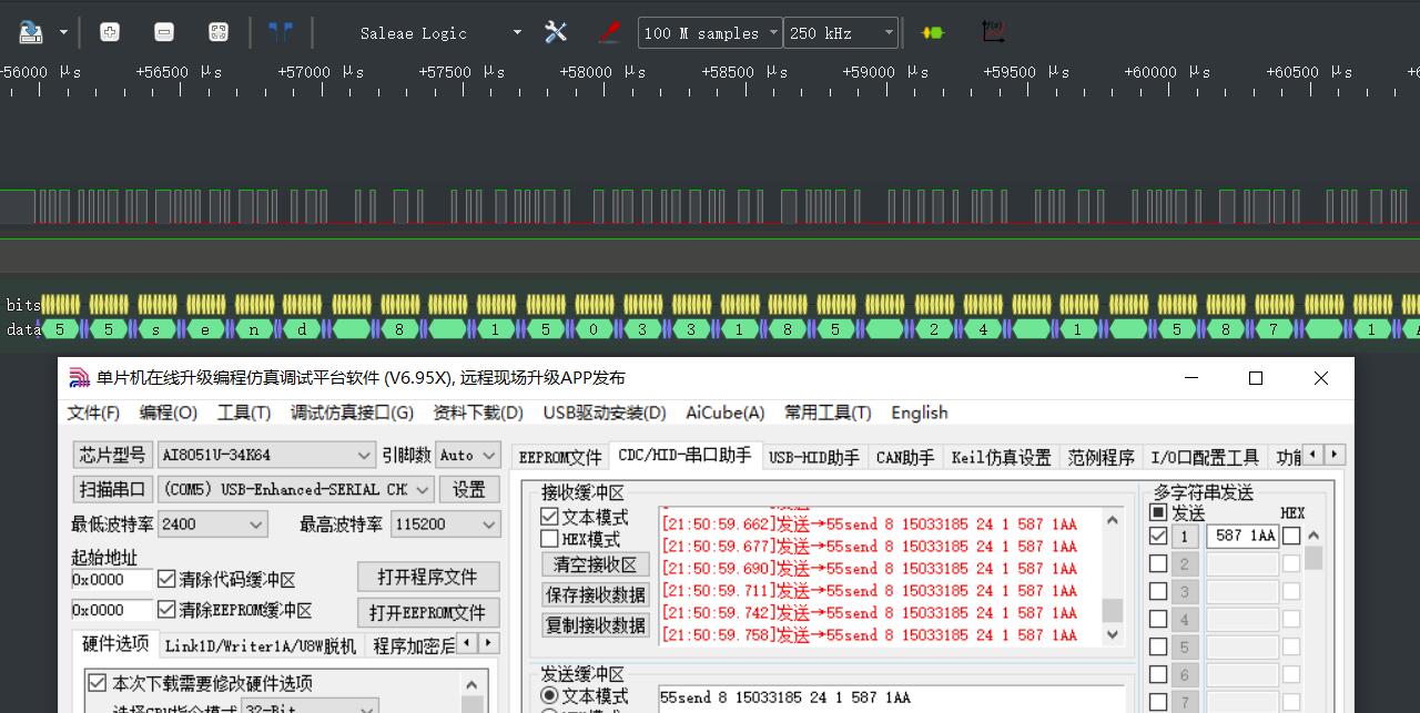

先放张能跑的图,上位机使用的是开源的pulseView

可能是有丢包或者其他情况,500K和1M采的数据完全不可用,降到250K才可用,并且受到通信速度和算法垃圾的影响,1M采样率只能采30ms,500K采样率可采120ms,250K及以下可以长时间采集
就这样吧,抛砖引玉,等一个感兴趣的大佬来优化了
最后,使用方法参考网上卖的20左右的逻辑分析仪,源码见附件
25.7.13
调整了定时器0的中断优先级
在P01增加了一个100K占空比50%的pwm测试波形
修复了P35没有时钟输出的bug
目前来说500K虽然只能112ms,还比较稳定,可用
