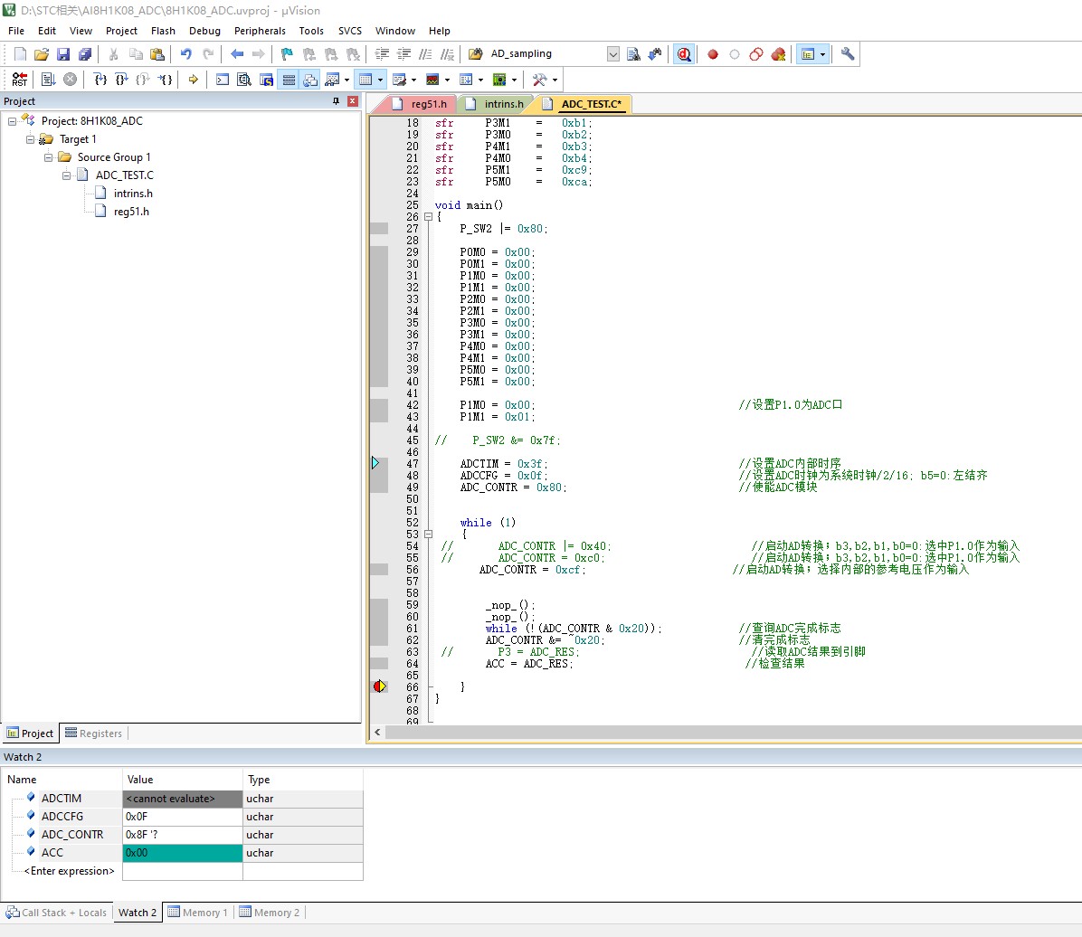

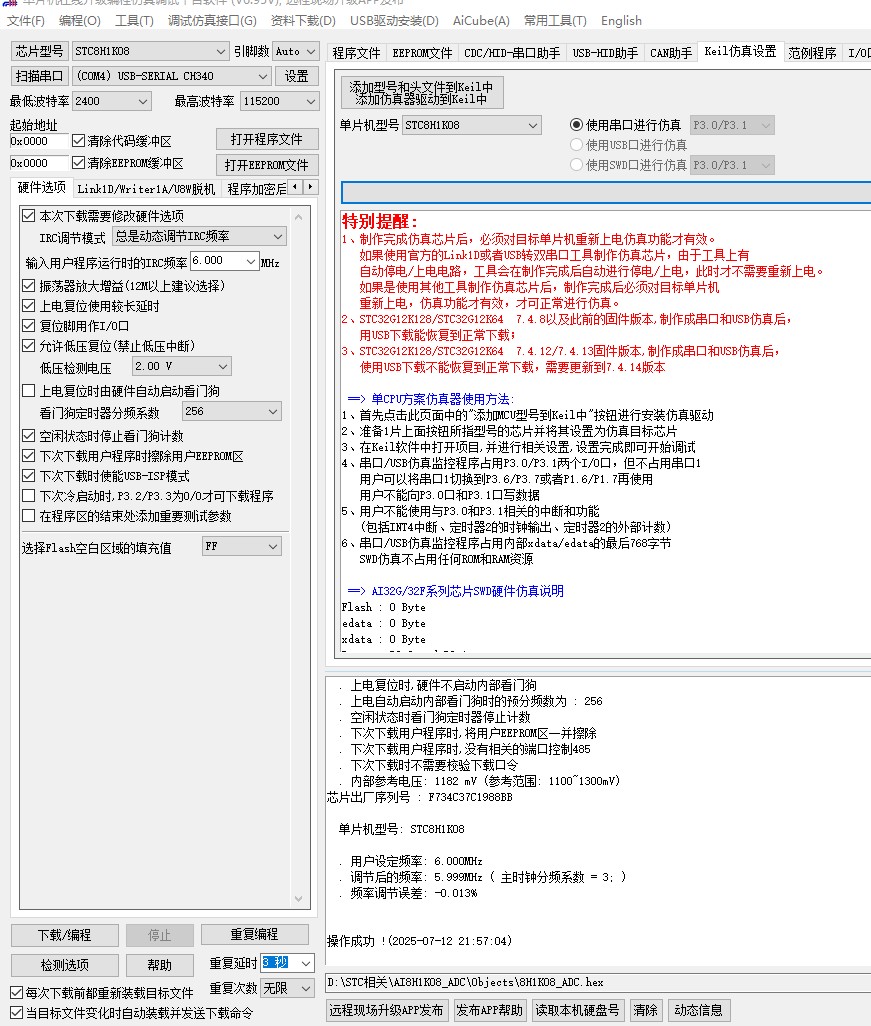

就这么几行程序,AD转换结果不动

这是范例,直接拷贝测试,不知问题在哪?求帮助

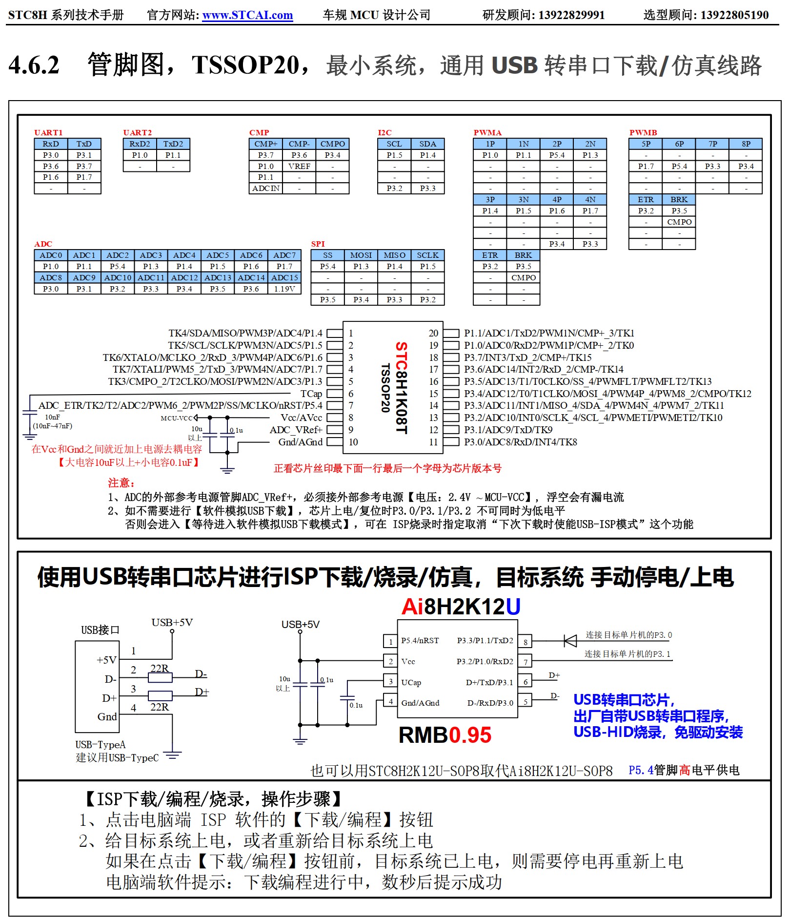

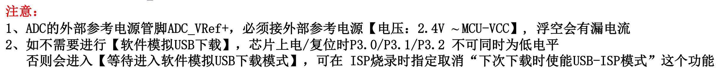

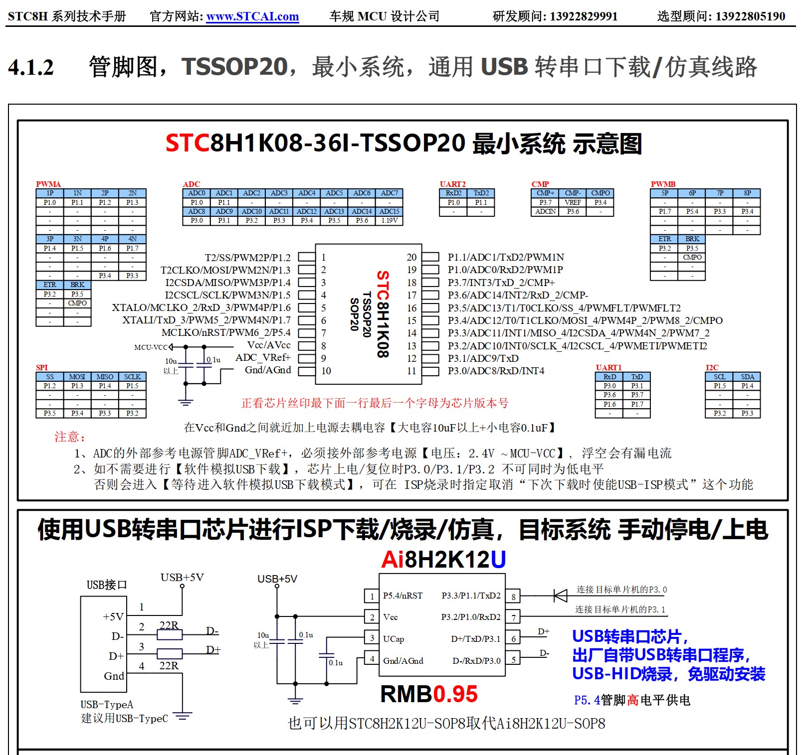

发表于 2025-7-13 15:39:33 | 显示全部楼层
怪事当然多,你到现在,都未证明您应用线路是对的:
1,请问 ADC_VREF+ 您接的参考源是啥 ?
2,你从 STC8H1K08-TSSOP20/SOP16, 又讲到了 不同的型号
            STC8H1K08T-TSSOP20/SOP16
