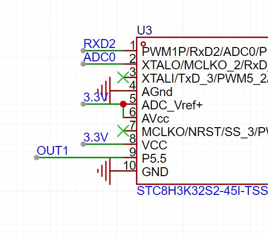

 楼主| 发表于 2025-6-27 15:56:30 | 显示全部楼层
这是单片机的原理图

发表于 2025-6-27 16:07:18 | 显示全部楼层
判断楼主真正的原理图有问题,或程序有问题
1,请贴出详细完整原理图
2,请给出详细的简洁测试程序
ADC15, 内部固定接的 是 1.19V, 如电路正确,
1.19V/3.3V * 4096, 坚决转换不出 4095

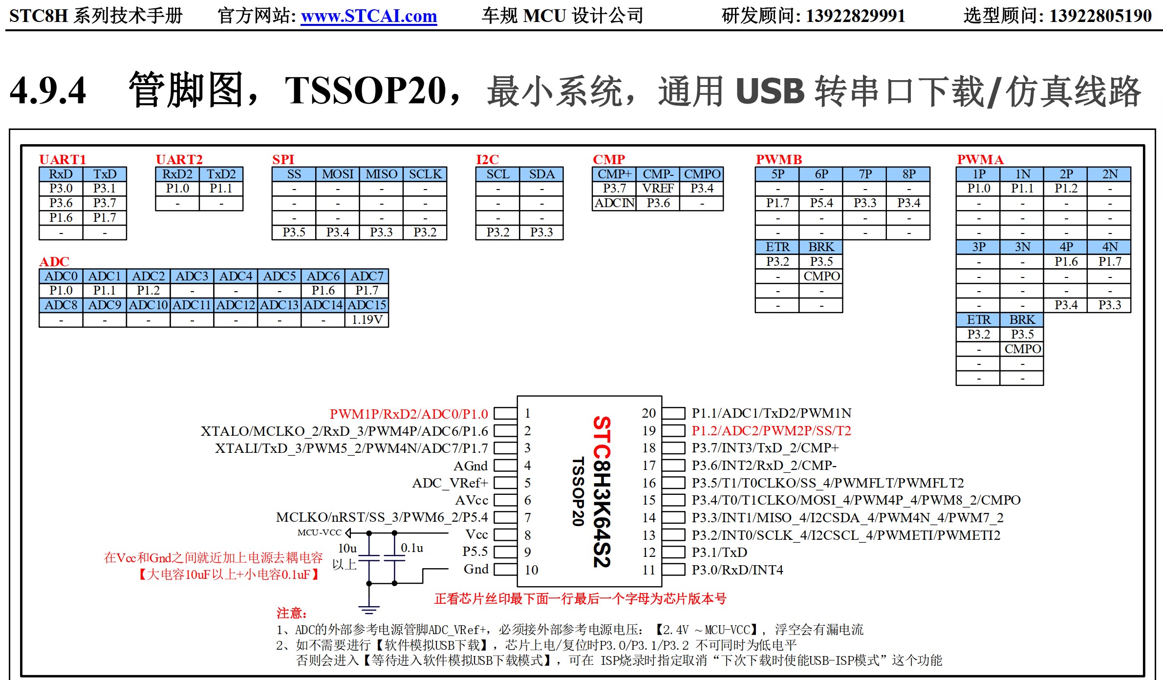

 楼主| 发表于 2025-6-27 16:11:05 | 显示全部楼层
我发现我用的芯片是STC8H8K64U其中6引脚UCAP接3.3V了,这样会导致出现这个问题吗?
那你就错的离谱了, 你用的 STC8H3K32S2-TSSOP20的管脚图, 焊的是管脚不兼容的 STC8H8K64U-TSSOP20 [attachimg]106392[/attachimg] [attachimg]106393[/attachimg]  详情 回复 发表于 2025-6-27 19:18

发表于 2025-6-27 19:18:26 | 显示全部楼层
那你就错的离谱了,
===请重新设计正确的 原理图 和 PCB
