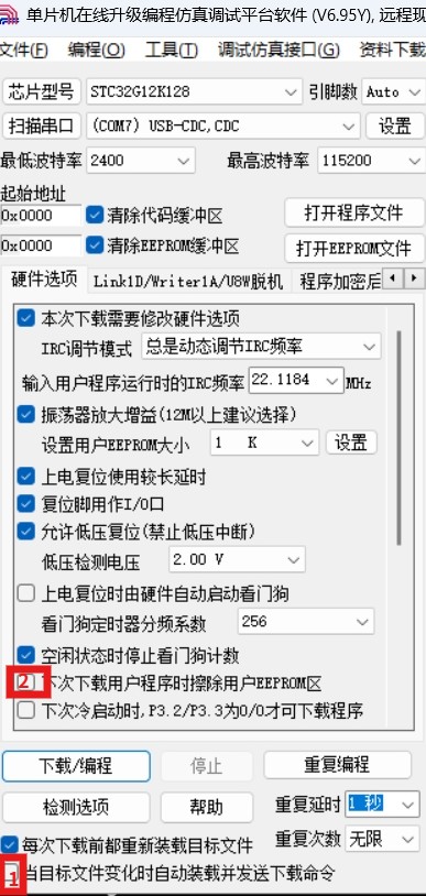

我实验发现,如果我先勾选了1和2,程序更改后会删除eeprom,这没有问题;
然后我把2的勾选去掉,再重新修改程序编译后,重新下载,这时还是会删除eeprom,
只有把1的勾选去掉,再点下载eeprom才不会被删除;

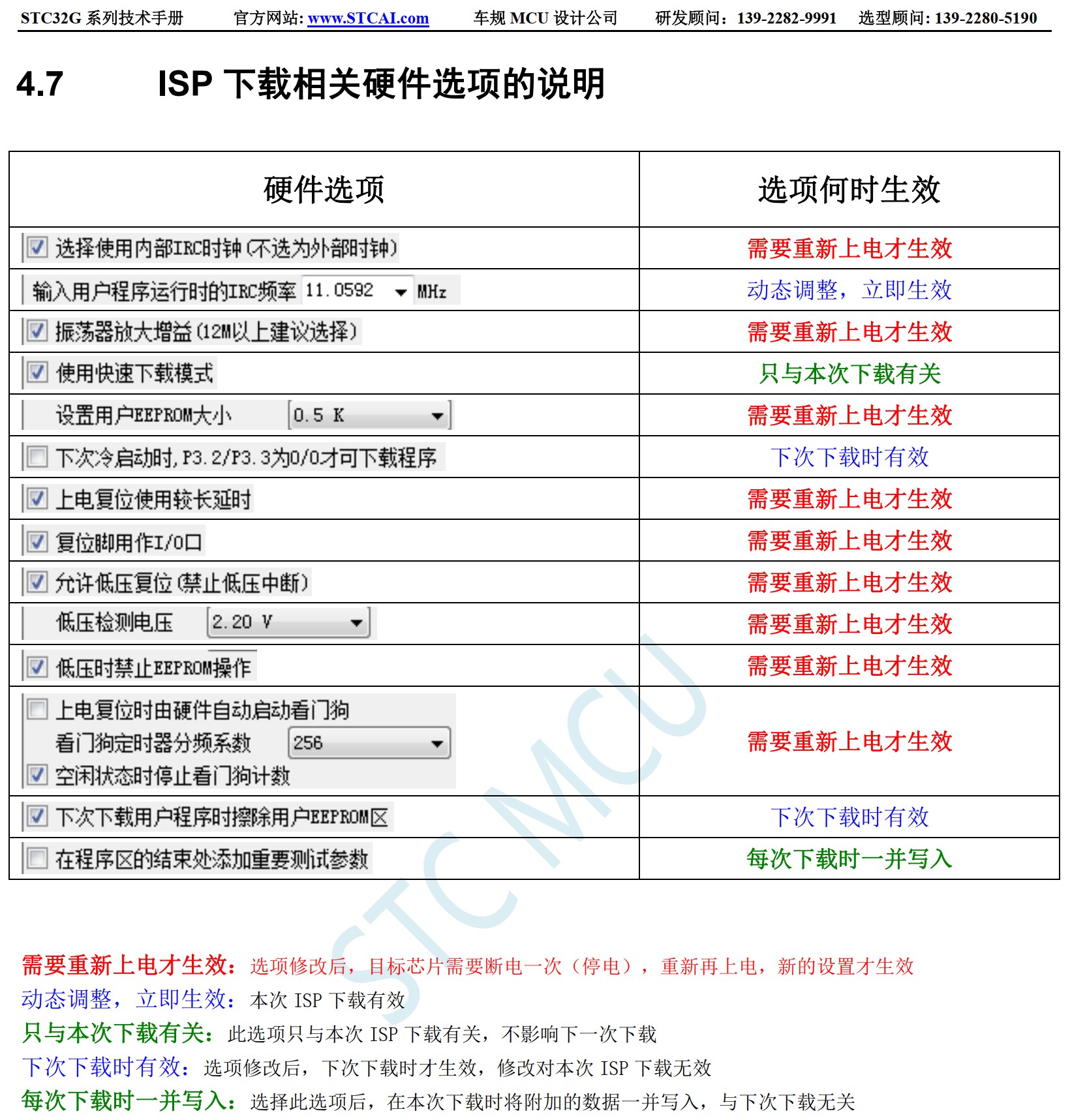

好像是勾选1后下次下载程序时不会读取上面isp配置的更改;

发表于 2025-7-12 14:27:28 | 显示全部楼层
关于8H8K64U的FLASH读取的一个非常奇怪的问题!
https://www.stcaimcu.com/thread-11882-1-1.html
(出处: 国芯技术交流网站)

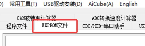

是否打开了EEPROM文件? 重新上电试试 [attachimg]108275[/attachimg]  详情 回复 发表于 2025-7-12 14:44

发表于 2025-7-12 14:44:08 | 显示全部楼层
jw*** 发表于 2025-7-12 14:35
看这个是下次下载有效啊,我没有修改eeprom大小
是否打开了EEPROM文件?
重新上电试试

发表于 2025-7-12 15:20:39 | 显示全部楼层
决定下次,不是决定本次

发表于 2025-7-14 15:24:56 来自手机 | 显示全部楼层
下次生效哈。
