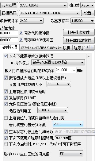

现象描述:
  一个显示屏的应用,之前是用8H1K08芯片一切正常,最近因功能升级改用了8H8K64U。
  程序上电会从FLASH读取数据(如果发现数据区没初始化则会写入一些初始数据之后再读取),其中有一部分数据(360字节左右)会显示到LCD屏上。
  故障现象是,新芯片第一次烧录后程序运行(仅限新芯片第一次烧录后自动复位运行不断电),读取到的FLASH数据全部是0x04,再读一次又全部变成0x88,往后读就一直是0x88了(都不是正确的数据,读取地址确认过没错),只是不断电问题就一直存在,重新上电就能正常读取了,原本以为是FLASH数据初始化问题,重新检查程序后也排除了此可能。更奇怪的是重新烧录运行也都正常,之前的问题没有了,换全新芯片就会出现,百思不解啊,烧录选项已截图,有没有大神遇到过同样的情况或者知道原因的请多指教,谢谢了!

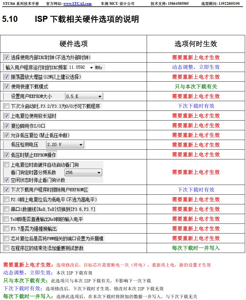

这个我之前也遇到,我猜测烧录程序时,它的内部程序对FLASH寄存器进行了相关设置。导致如果不断电,就会和自己的程序不兼容。

自己来结个帖吧,原因找到了:
今天烧录程序的时候,偶然瞥见芯片初始设置的用户EEPROM大小是0.5K(之前从不注意这些信息的),因为重新上电前我设置的用户EEPROM大小不会生效,所以还是按0.5K的起始位置去,我读取的EEPROM地址明显超出这个大小了,所以读出的数据就不可预测了!虽然之前我也试过改变用户EEPROM大小,但也没试过这么小,重新测试设置0.5K之后再次上电复现了故障,算是确定了原因!经此一事也算是长了小小经验,供大家参考吧。

你看看是不是设置那个iap大小的问题,我从 8h1k08换到 8h8k64u也碰到过,之前 8h1k08是固定 4k eeprom,换8h8k64u后要设置相同的 4k eeprom才行
