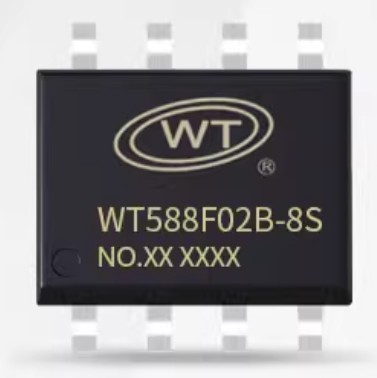

我买的模块是WT588D-16PV1.1,主芯片型号WT588D-20SS,不知和你的一样不。
我的是SOP-8芯片,5片14元

CH7003要外置FLASH,外置FLASH要1块以上了,体积还大

一个模块7块钱,可以直接带喇叭的
WT588 SOP-8封装体积小不到3块钱也可以直接接喇叭  详情 回复 发表于 2025-7-13 12:00

一个模块7块钱,可以直接带喇叭的
WT588 SOP-8封装体积小,不到3块钱,也可以直接接喇叭,单总线省IO,支持队列操作,所有内容一次性发完它就自己按顺序播放了,不需要每发一段都查询BUSY信号之类的
