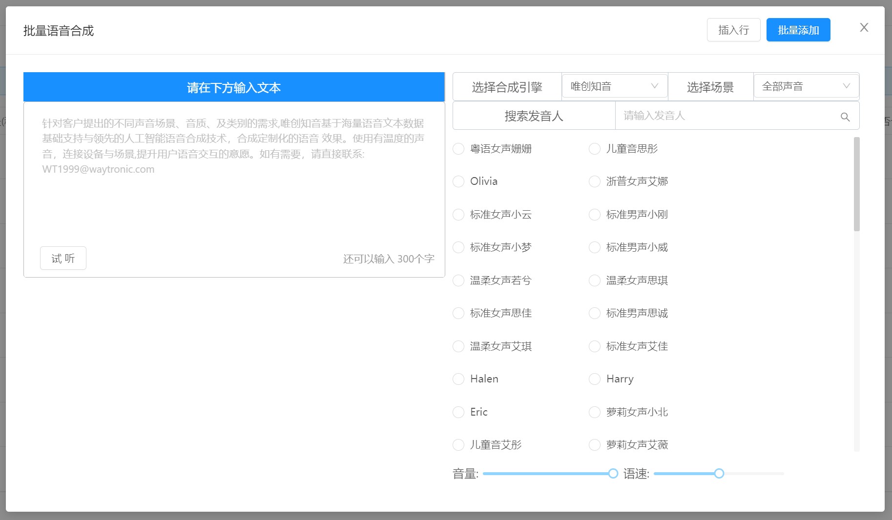

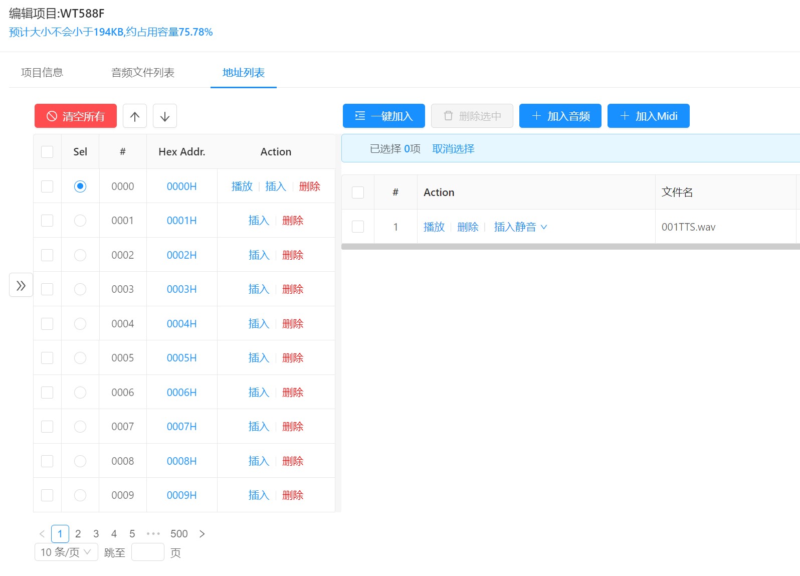

做过166段的,WT588F02B-8S用了四分之三容量,一点问题没有啊 [attachimg]108268[/attachimg] [attachimg]108270[/attachimg]  详情 回复 发表于 2025-7-12 14:36
没有停产啊 这个不需要软件,下载器插电脑识别出U盘,文件复制进去,就能脱机下载了 制作语音文件是在线的,要注册账号  详情 回复 发表于 2025-7-12 14:30

发表于 2025-7-12 14:30:02 | 显示全部楼层
cjt*** 发表于 2025-7-12 10:31
这个停产了。买了两个,软件与现在电脑不兼容,用不了。
没有停产啊
制作语音文件是在线的,要注册账号

发表于 2025-7-12 14:36:45 | 显示全部楼层
做过167段的,WT588F02B-8S用了四分之三容量,一点问题没有啊
