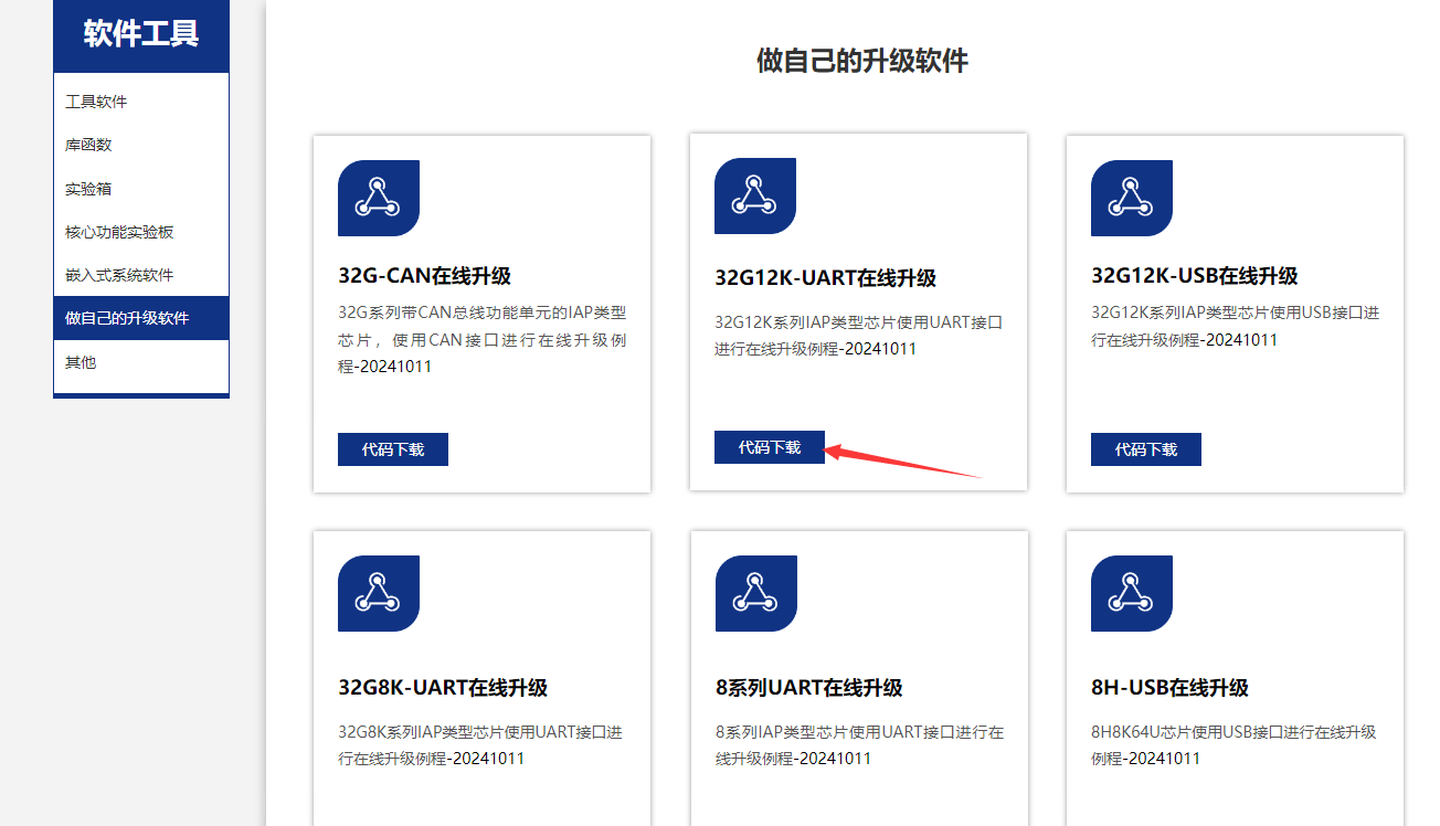

发表于 2025-7-11 08:52:06 | 显示全部楼层
神*** 发表于 2025-7-10 18:58
从我们哪下载的例程,请给出链接,我们安排研发去看下,再解答
链接是这个    https://stcai.com/zxsj
程序包下载地址
程序包下载地址
程序文件
程序文件
