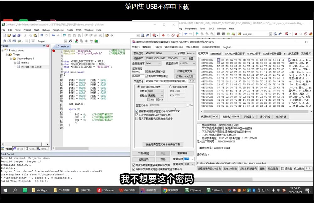

第一集
关于“USB不停电下载”的功能,着实方便了日常调试,集成的USBLIB库文件,大大方便了USB初学者直接调用。
针对USBLIB集成库文件,可否增加外部修改USB描述符的接口,
这是USB的精华所在之一,完全屏蔽不让修改,似乎也不太好,半开放为宜!

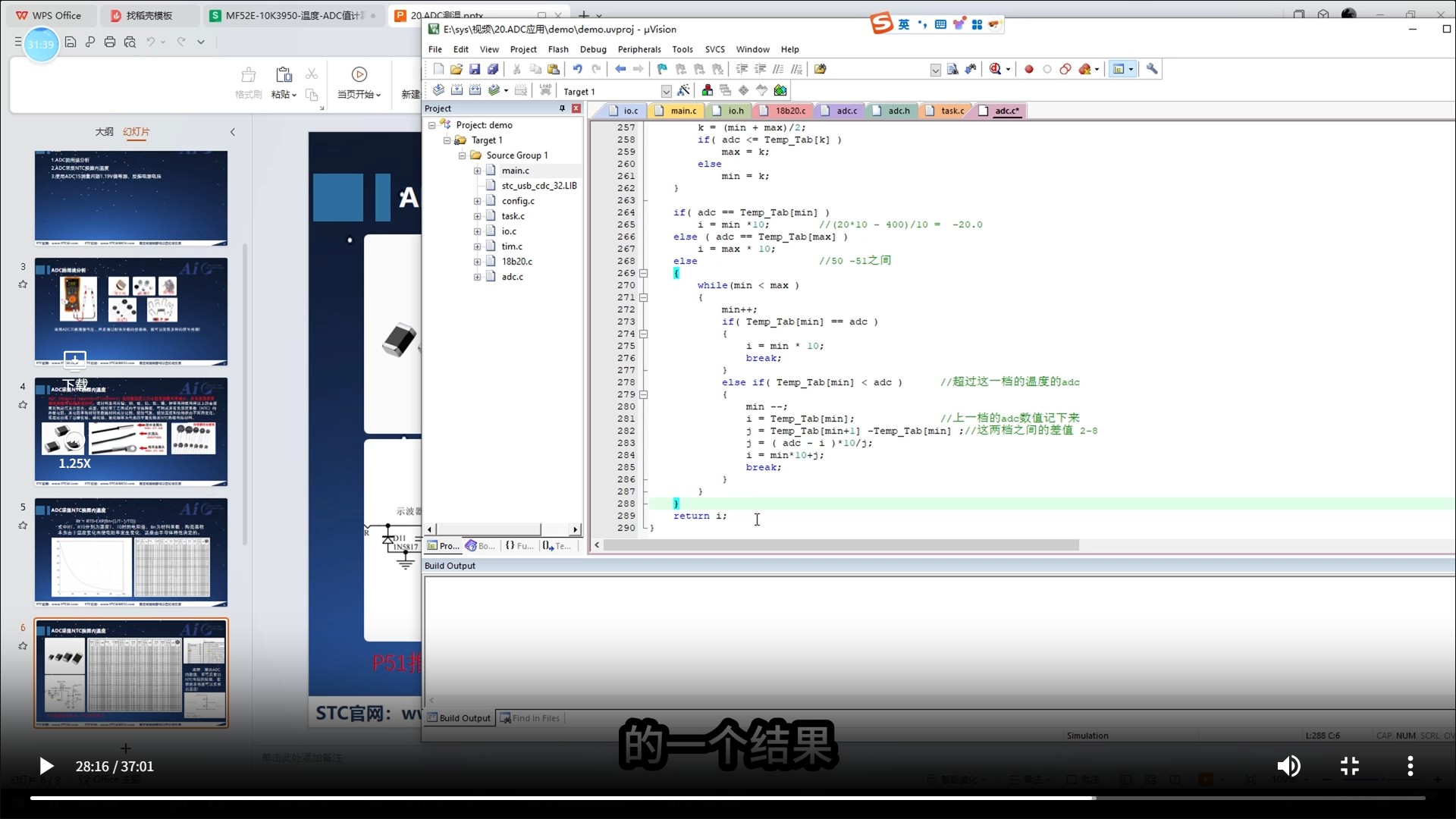

第六集  ADC_NTC测温
采用NTC电阻测量温度,可通过内部ADC通道进行电压采集,12位的ADC精度,能够满足大多数场景的需求,非常实用,相较以前的stc芯片,提高了ADC的精度和稳定性。
结合恰当的数据滤波、温度查询算法(查表法),能够轻松的获取测量的温度。

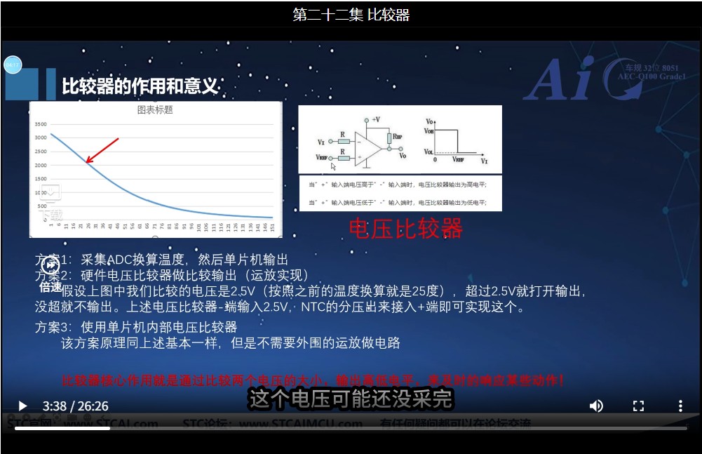

第七集  比较器
视频老师说的有点简单,这里补充几点:
单片机比较器是单片机内部集成的一种模拟信号处理模块,核心功能是对两个输入电压信号(或一个输入电压与一个参考电压)进行实时比较,并输出高低电平表示比较结果(如 “A 信号电压高于 B 信号电压” 则输出高电平)。
例如可用于:电压阈值检测、信号快速比较与响应、波形整形与转换等
实际意义:简化设计、提升性能、拓展应用
相对于用ADC采集电压,省略了很多步骤。与采用运算放大器的效果是一样的,实时输出比较结果。

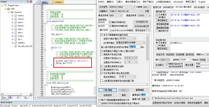

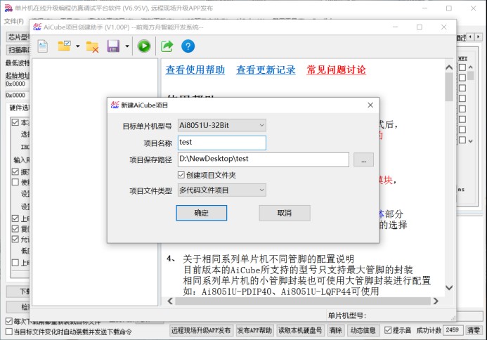

第八集 printf_usb

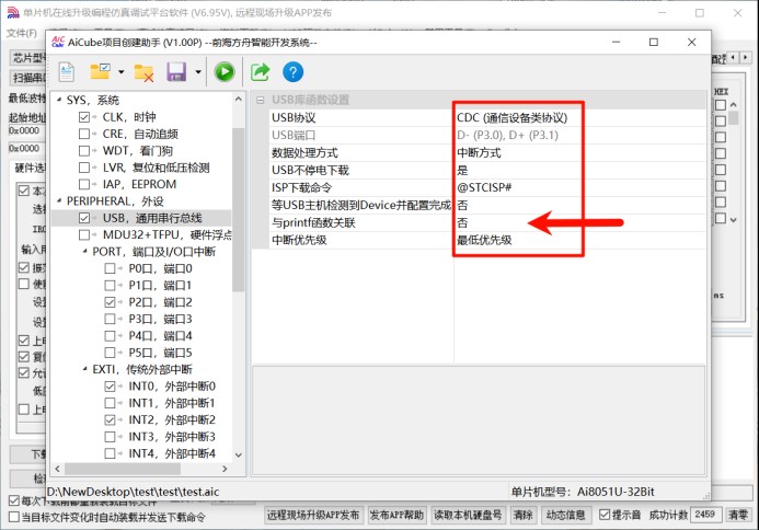

1.采用stcisp的AiCube创建项目

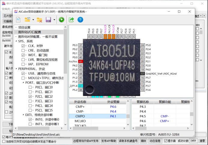

2.配置外设
按照右侧配置usb-cdc外设,不要太方便,可以勾选“与printf_usb函数关联”,使用更加方便,其他自定。usb-cdc功能允许单片机直接连接电脑串口,无需再经过串口转换芯片,极大方便了数据传输、调试,简直是工程师的福音,大爱!
记得配置引脚!

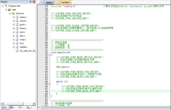

3.打开项目
打开自动生成的项目文件,基础代码已全部自动生成并且配置完毕,无需另外移植、修改底层驱动代码,可以将时间更多的留给项目使用。
4.添加代码
按图,在main函数的while循环中,添加如下测试代码并编译:
  printf_usb("Hello STC\r\n");
  delay_ms(1000);
打开STC-ISP软件,下载编译好的HEX文件程序,观察CDC/HID-串口助手,此时单片机已循环上传“Hello STC”字符串。至此首个printf_usb输出项目完成,就是这么简单、高效!
