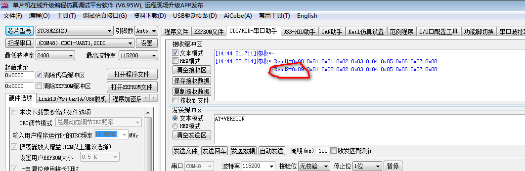

以前用STC8H8K64U读写EEPROM,使用官方例程,一向都正常,但近日换用STC8H2K12U-SOP16时,却出现了一点小问题。
现象是当连续写入,再连续读出时,读出的第0字节是错误的,正确的数据跑到第1字节了,第1字节的正确数据跑到第2字节了----- 依此类推。
具体请参考:https://www.stcaimcu.com/thread-18985-1-1.html

经过多次测试,发现加长读函数的延时,即可解决,
改后的读函数如下:
  1. unsigned char IapRead(int addr)
  2. {
  3.     char dat;
  4.     IAP_CONTR = 0x80;                           //使能IAP
  5.     IAP_CMD = 1;                                //设置IAP读命令
  6.     IAP_ADDRL = addr;                           //设置IAP低地址
  7.     IAP_ADDRH = addr >> 8;                      //设置IAP高地址
  8.     IAP_TRIG = 0x5a;                            //写触发命令(0x5a)
  9.     IAP_TRIG = 0xa5;                            //写触发命令(0xa5)
  10.     _nop_();_nop_();
  11.     dat = IAP_DATA;                             //读IAP数据
  12.     IapIdle();                                  //关闭IAP功能
  13.     return dat;
  14. }
该问题请大家测试一下。谢谢!

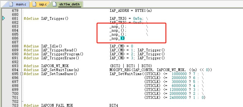

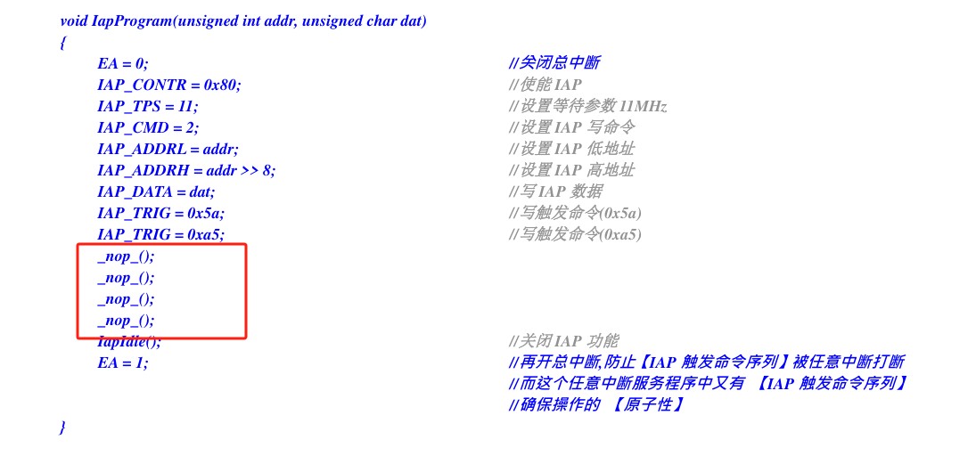

发表于 2025-7-11 10:04:09 | 显示全部楼层
看AiCube生成的和8H手册里都是四个NOP。
1L这个例程可能时间长了没维护吧。使用AiCube一键生成~

发表于 2025-7-11 13:48:42 | 显示全部楼层
难怪。
我是加长延时解决问题的。
估计STC8H2K12U在读取EEPROM时,要比STC8H8K64U稍微快了那么一点点

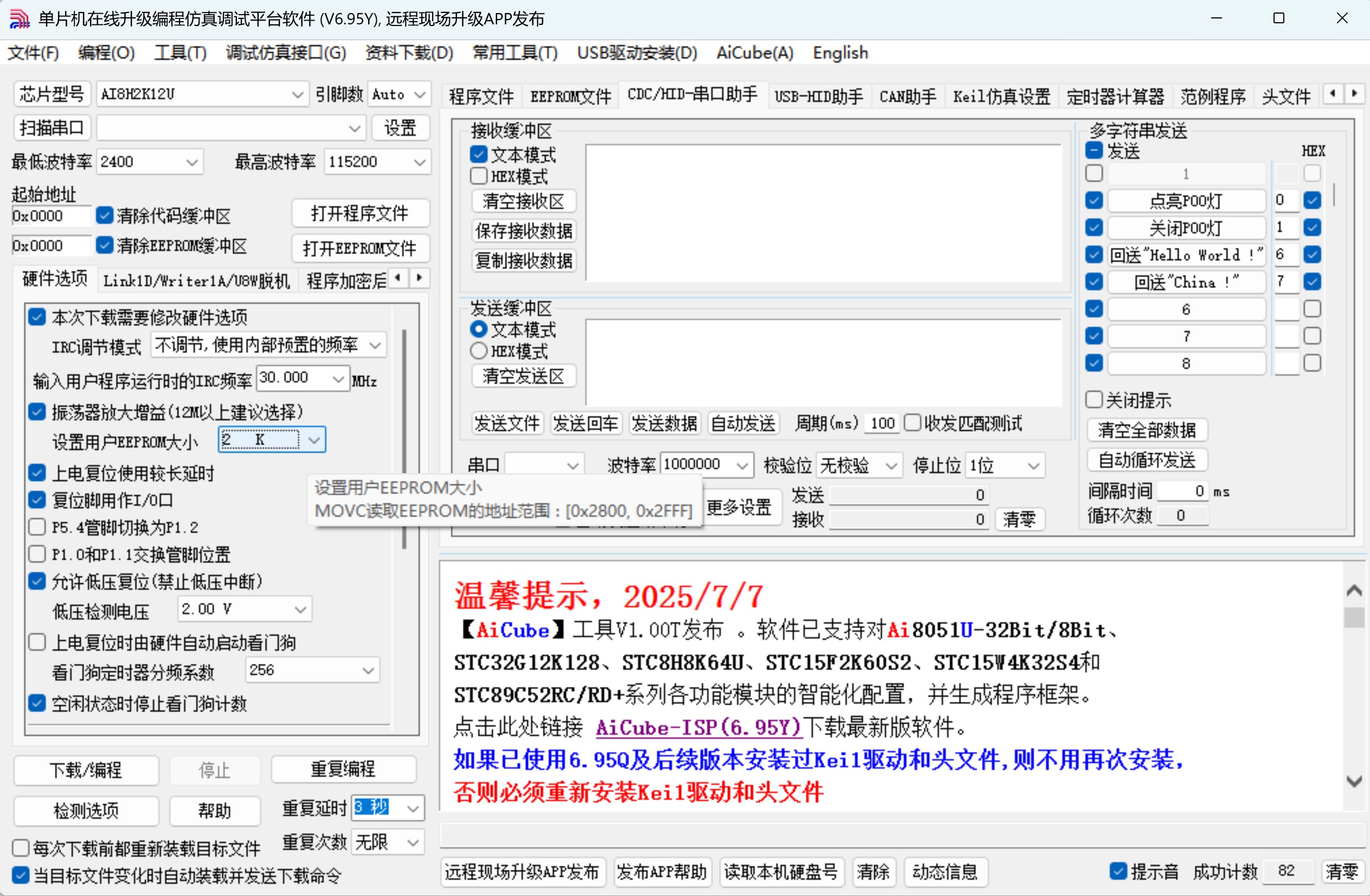

发表于 2025-7-11 15:45:31 | 显示全部楼层
我一般直接读取地址。addr是eeprom多少字节,IAP_OFFSET是eeprom的基址
char IAP_Read_MOVC(int addr)        //读取EEPROM
        addr += IAP_OFFSET;
        return *(char code *)(addr);

那么,写入又如何操作?用官方的函数void IapProgram(unsigned int addr, unsigned char dat)吗?

发表于 2025-7-11 18:03:59 | 显示全部楼层
char IAP_Read_MOVC(int addr)        //读 ...
请问eeprom的基址怎样计算?

发表于 2025-7-11 22:20:21 | 显示全部楼层
IAP 是从 0000H 开始
