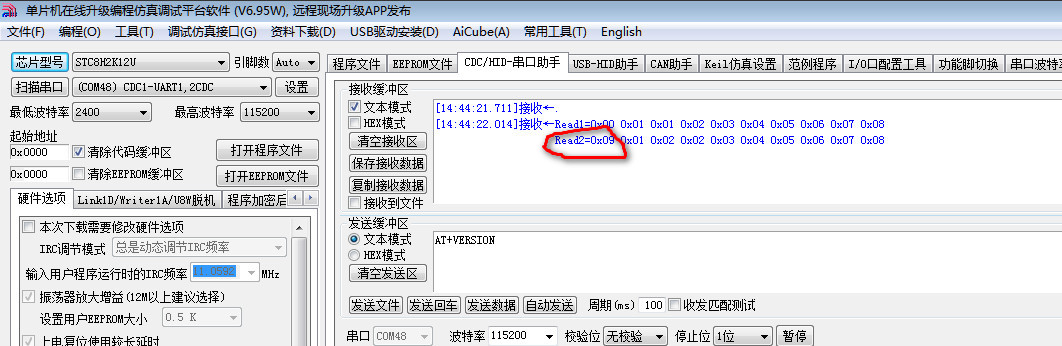

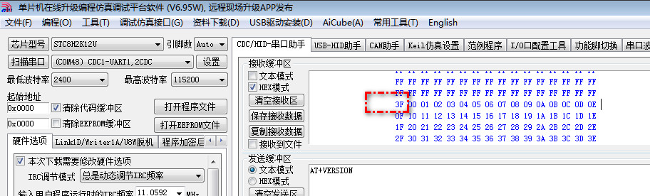

目前遇到的问题是,连续写入时,读出的数据好像被推后一个字节地址,不知道在哪个地方出问题。

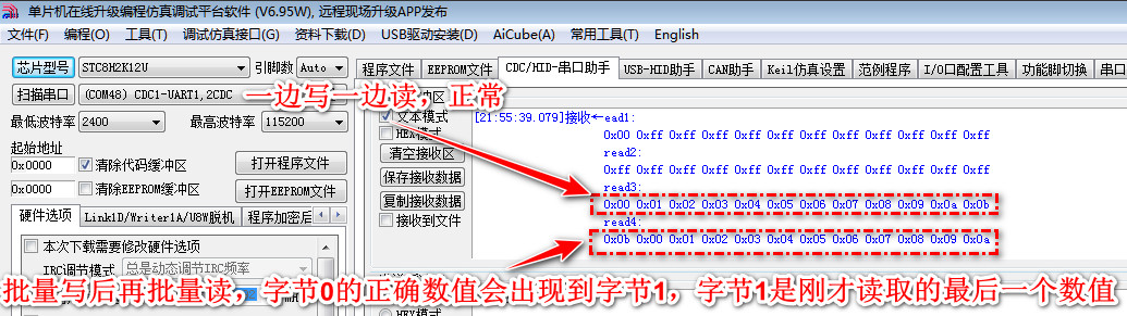

试了,你第二次读取是写入一个字节就读一个字节的,我把它改成先多个字节写入,再多个字节读取,就出问题了,依然出现字节移位的问题
代码如下:

 楼主| 发表于 2025-7-7 22:15:08 | 显示全部楼层
问题暂时解决:就是加长读取中的延时(增加一个或两个_nop_();)
原代码:

估计是STC8执行代码的速度太快了的缘故吧!

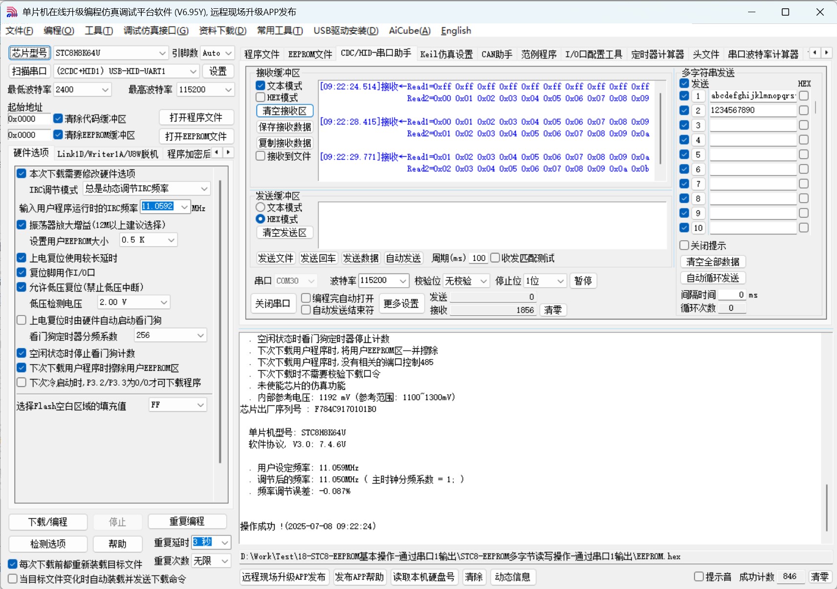

发表于 2025-7-8 09:25:47 | 显示全部楼层
例程为了简化代码,一个循环完成读写操作。
你想测试写完再读,再加一个循环就好了。
  1.     IAP_TPS = 11;       //设置EEPROM操作等待参数(11.0592MHz),初始化设置一次即可
  2.     PrintfInit();
  3.     printf("Read1=");   //读取EEPROM原先的内容
  4.     for(i=0;i<10;i++)
  5.     {
  6.         a[i] = IapRead(OFFSET+i);
  7.         printf("0x%02bx ",a[i]);
  8.         if(a[i] == 0xff) a[i] = i;  //如果内容为空,则写入初始化数据
  9.         else a[i]++;    //如果内容非空,在原先基础上加1
  10.     }
  11.     printf("\r\n");
  12.     IapErase(OFFSET);   //如果擦写范围跨扇区,需要擦除两个扇区的空间
  13.     for(i=0;i<10;i++)
  14.     {
  15.         IapProgram(OFFSET+i, a[i]);
  16.     }
  17.     printf("Read2=");   //擦除、重写后,读取EEPROM现在的内容
  18.     for(i=0;i<10;i++)
  19.     {
  20.         a[i] = IapRead(OFFSET+i);
  21.         printf("0x%02bx ",a[i]);
  22.     }
  23.     printf("\r\n");

 楼主| 发表于 2025-7-8 14:49:34 | 显示全部楼层
你想测试写完再读,再加一个循环就好了。
读取时不加长延时(添加_nop_();)时,字节0出错:
2750
9613
9613
发表于 2025-7-8 15:20:22 | 显示全部楼层
先不要修改例子,直接用例子测试,功能验证正常后再进行修改或者移植。

 楼主| 发表于 2025-7-8 17:06:53 | 显示全部楼层
乘风*** 发表于 2025-7-8 15:20
先不要修改例子,直接用例子测试,功能验证正常后再进行修改或者移植。 ...
我是直接下载你发的那个工程的,没有修改,结果出现小问题。我用的芯片是STC8H2K12U-SOP16,如果用STC8H8K64U,就没有问题。
