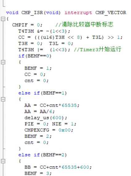

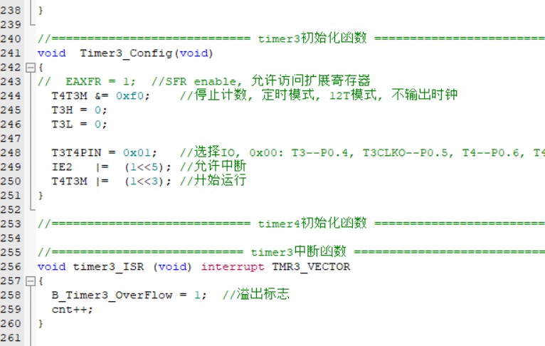

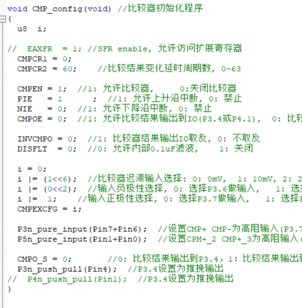

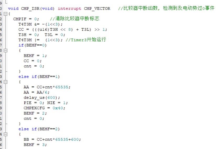

梁工,为什么我测量反电动势的过零时间有问题,程序如下 截图202507311426145343.jpg 截图202507311426391036.jpg 截图202507311427075922.jpg 其中AA为一步的时间,通过测量整个换向时间,2次处发A相的上升沿获得,BB为C相下降沿触发获得下一步的换向时间,通过比较就能发现是正转还是反转,但是现在正转的时间如下 截图202507311427327617.jpg ,不应该是BB>AA吗,而且反正的数据更是不对, 截图202507311428517971.jpg 反转应该是BB远大于AA,但是现在BB反而很小。本来感觉是有什么干扰啥的,再开启C相下降沿中断加了点延时,也没用,改变比较器迟滞也没有用‘。’

而且就这个代码添加到PID的程序中计时时间都没有了,但是比较器的中断还是能进的。

不是PID的运行不能运行,是运行前的电机状态检测停止、正转、反转的状态,以及检测完了之后根据状态进行处理
