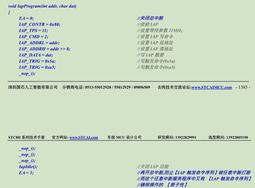

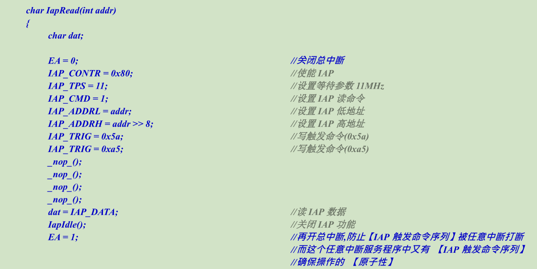

发表于 2025-10-20 10:44:07 | 显示全部楼层
手册里读写命令后都加了4个_nop_()
是的,手册的比较准确。可能 是当时的例程还没有更新  发表于 2025-10-20 11:13
