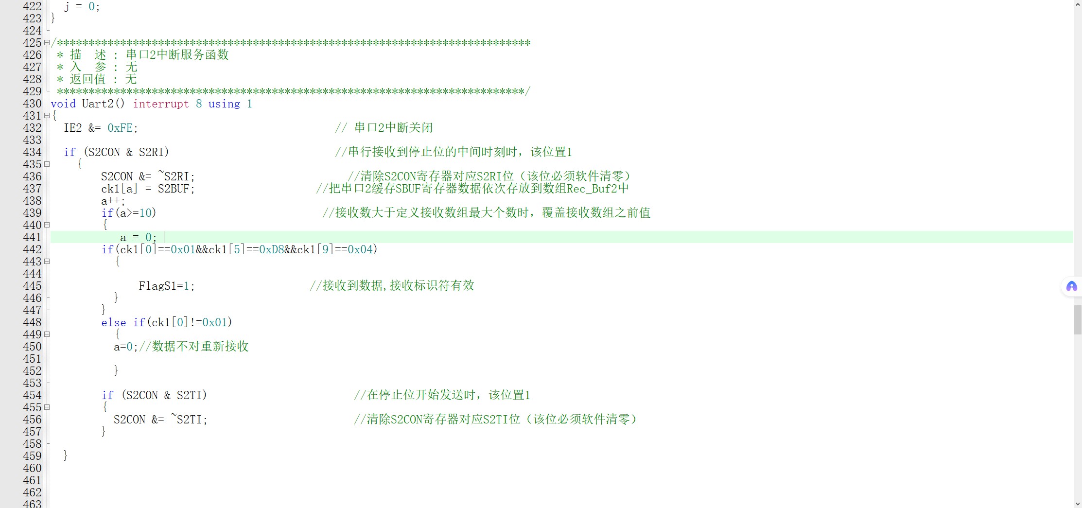

遇到一个奇怪的现象,有一个485的人脸设备,9600波特率,做协议匹配,
STC8H4K64TL单片机通过485芯片接上人脸485,
遇到现象是5次中大概有两次不响应,
电脑接收的485协议正常,通过电脑发送485协议单片机接收正常,
电脑串口工具直接接485芯片接收正常,
通过单片机将接收的485数据转发出来就不正常了,数
据如下:
正确数据是01 40 1A 12 E0 D8 03 44 38 04
[2025-07-05 17:43:50.298]# RECV HEX>
01 80 1A 12 E0 98 03 84 78 04
[2025-07-05 17:43:54.131]# RECV HEX>
[2025-07-05 17:43:57.436]# RECV HEX>
[2025-07-05 17:44:03.065]# RECV HEX>
01 80 3A 12 E0 B8 03 84 78 04
[2025-07-05 17:44:14.176]# RECV HEX>
01 40 1A 12 E0 B8 03 84 78 04
[2025-07-05 17:44:17.639]# RECV HEX>
01 80 3A 32 C0 B8 03 84 78 04
[2025-07-05 17:44:21.104]# RECV HEX>
[2025-07-05 17:44:25.390]# RECV HEX>
01 80 1A 12 E0 98 03 C4 38 04
[2025-07-05 17:44:29.187]# RECV HEX>
[2025-07-05 17:44:32.642]# RECV HEX>
01 40 1A 12 E0 D8 03 84 78 04
[2025-07-05 17:44:35.724]# RECV HEX>
01 C0 1A 12 E0 D8 03 44 38 04
[2025-07-05 17:44:40.811]# RECV HEX>
奇怪的是电脑用485模块发485给485芯片转单片机正常,
电脑接收人脸设备485数据正常,
电脑用TTL直接接485芯片时人脸发送过来数据正常,
转发出来就不对了,怀疑代码问题,
但是别的设备用同样的代码又没有问题,
求大神帮忙看看。

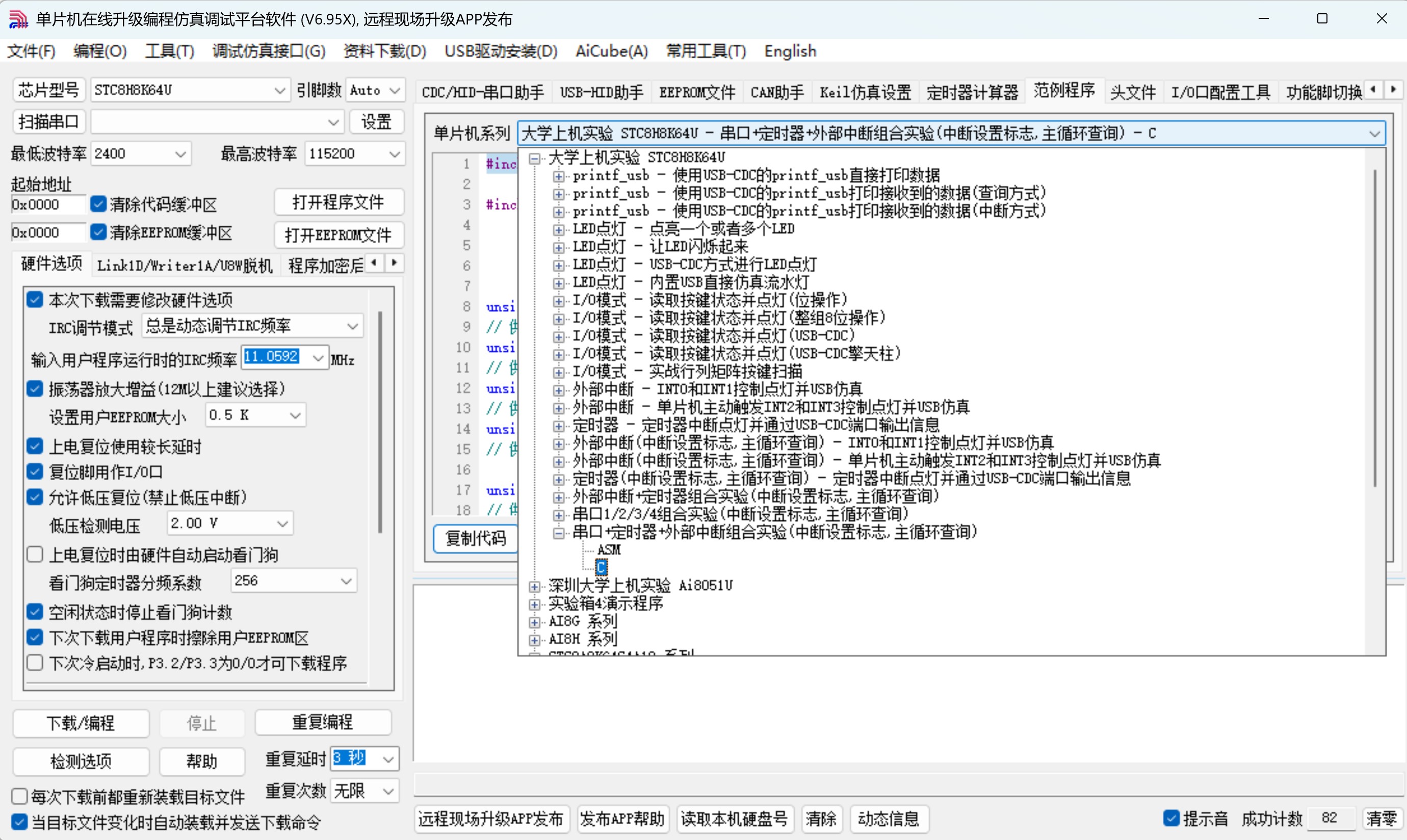

另外将你烧录程序时的ISP软件的完整界面发上来看下

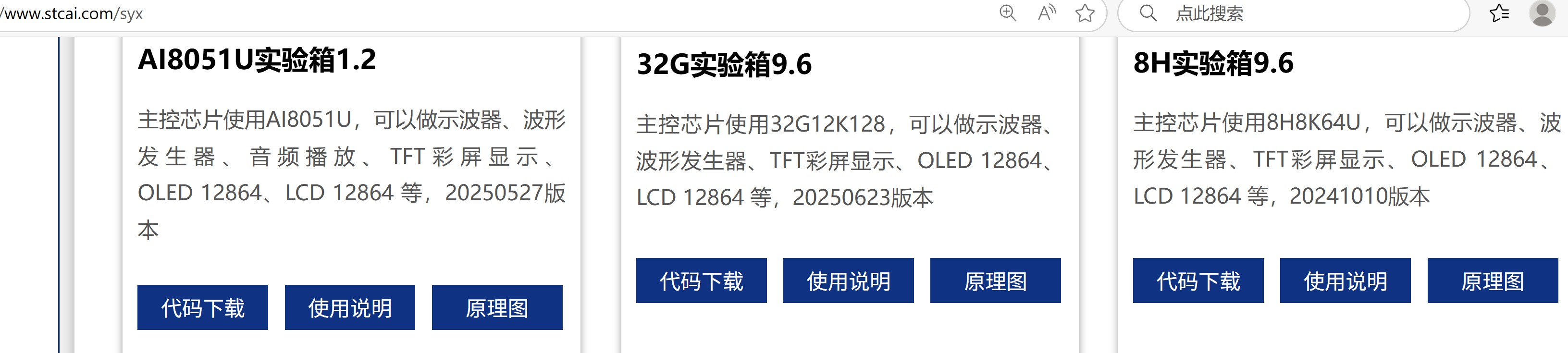

STC8H8K64U实验箱中有 DMA支持串口的程序
深圳国芯人工智能有限公司-实验箱
