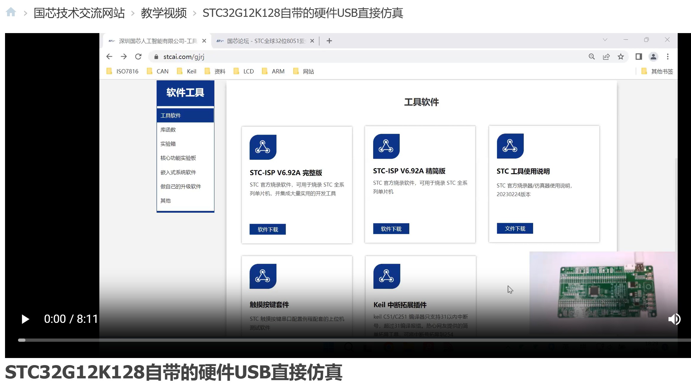

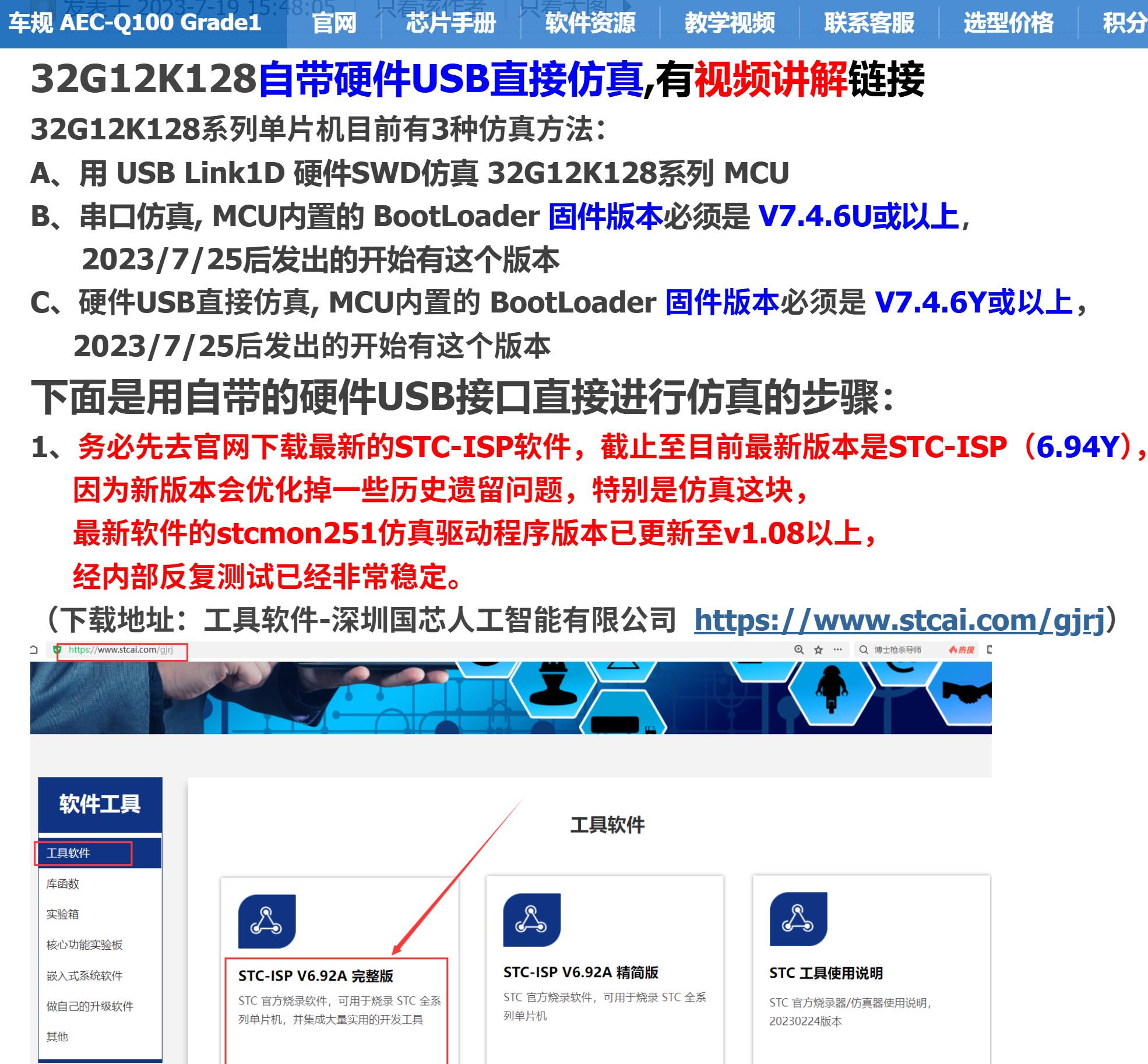

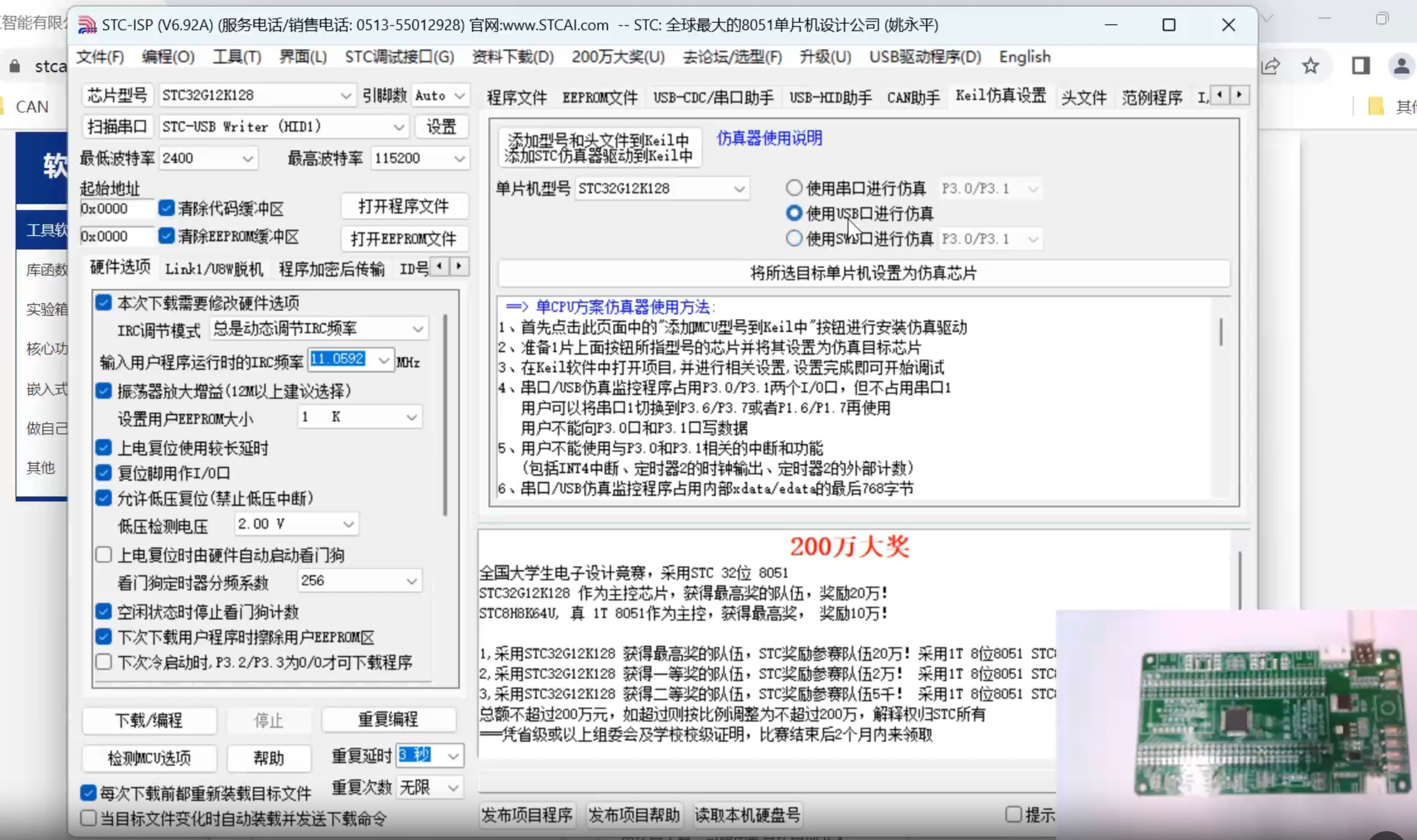

 楼主| 发表于 2025-7-6 17:53:23 | 显示全部楼层
视频教程 没有看到 用那个线链接电脑?
73
1344
1344
 楼主| 发表于 2025-7-6 17:54:16 | 显示全部楼层
仿真视频没有讲 用那个线? 还望 论坛 大神 指导下 谢谢
25432
发表于 2025-7-6 20:26:59 | 显示全部楼层
视频标题就是:STC32G12K128 自带USB直接仿真.
当然是USB数据线
视频中也有这个选择
