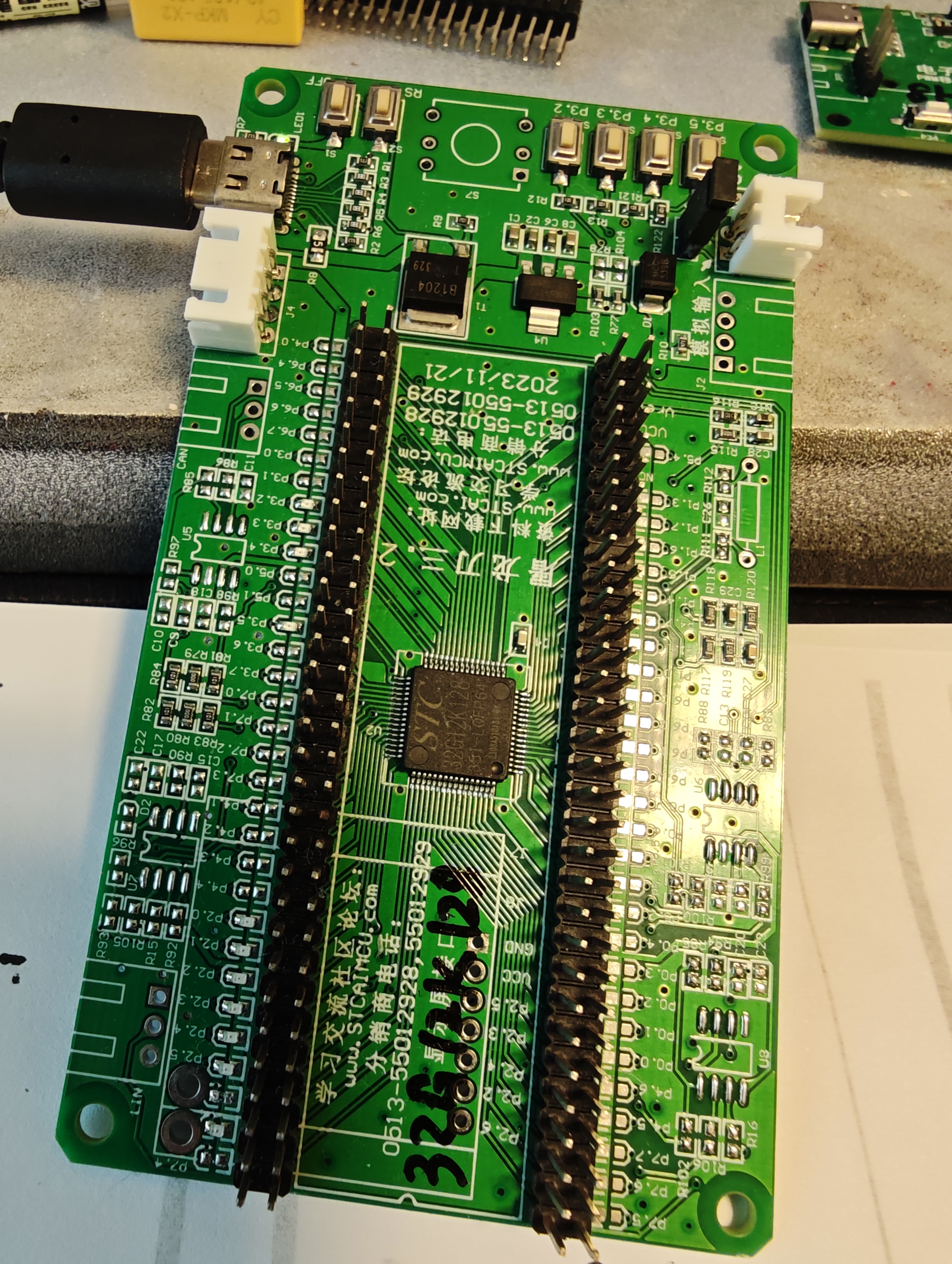

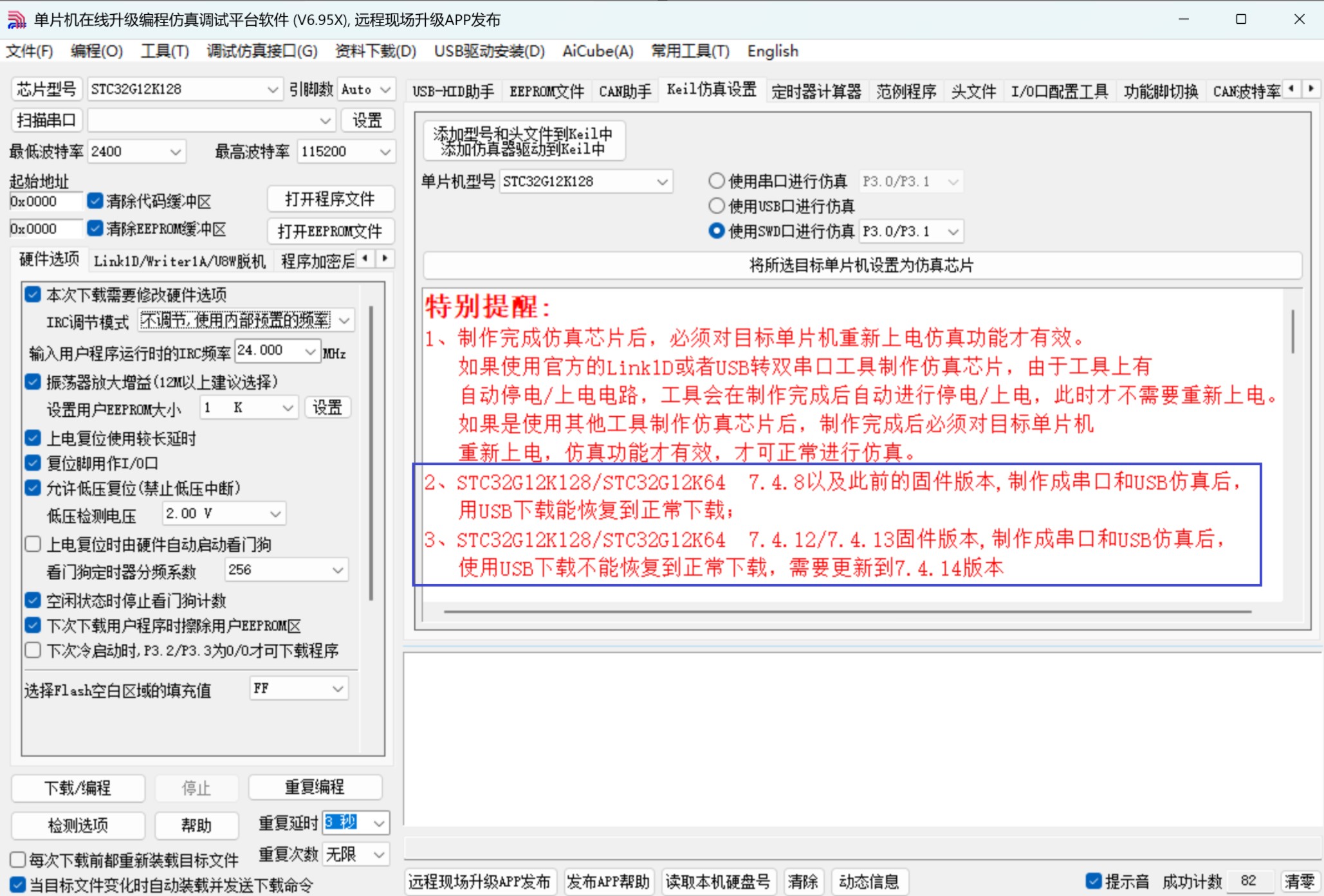

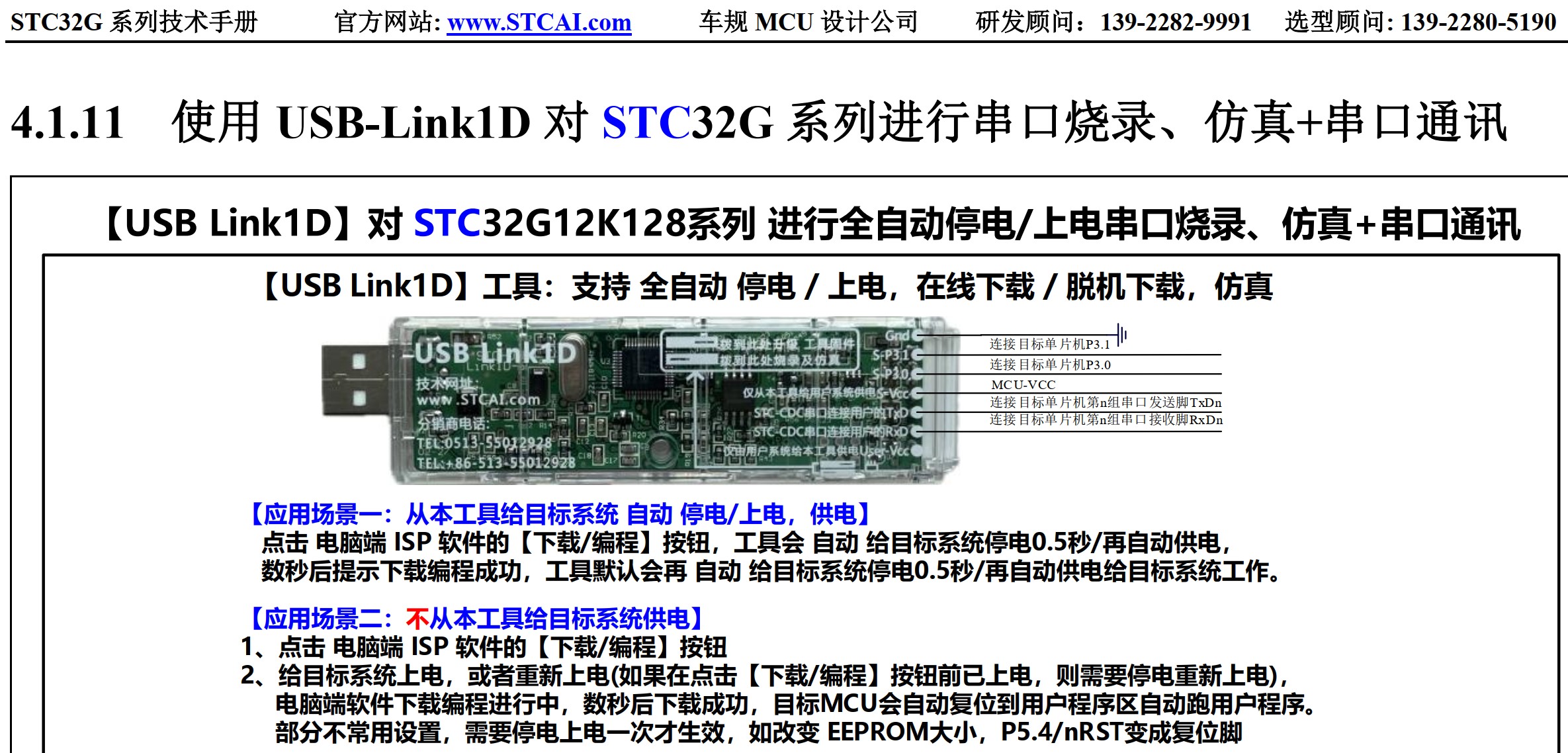

按照论坛大神 讲的仿真照做 设置仿真芯片,仿真不成功,
现在下载程序也显示失败!如何才能恢复开发板初始设置 ?
还望论坛大神指导下   谢谢

发表于 2025-7-6 15:08:46 | 显示全部楼层
要恢复到普通模式,
不要使用 你上面的 【USB转串口 工具】的串口下载,
改成下面的: 硬件 USB直接下载
不经过那个 USB-Link1D 工具

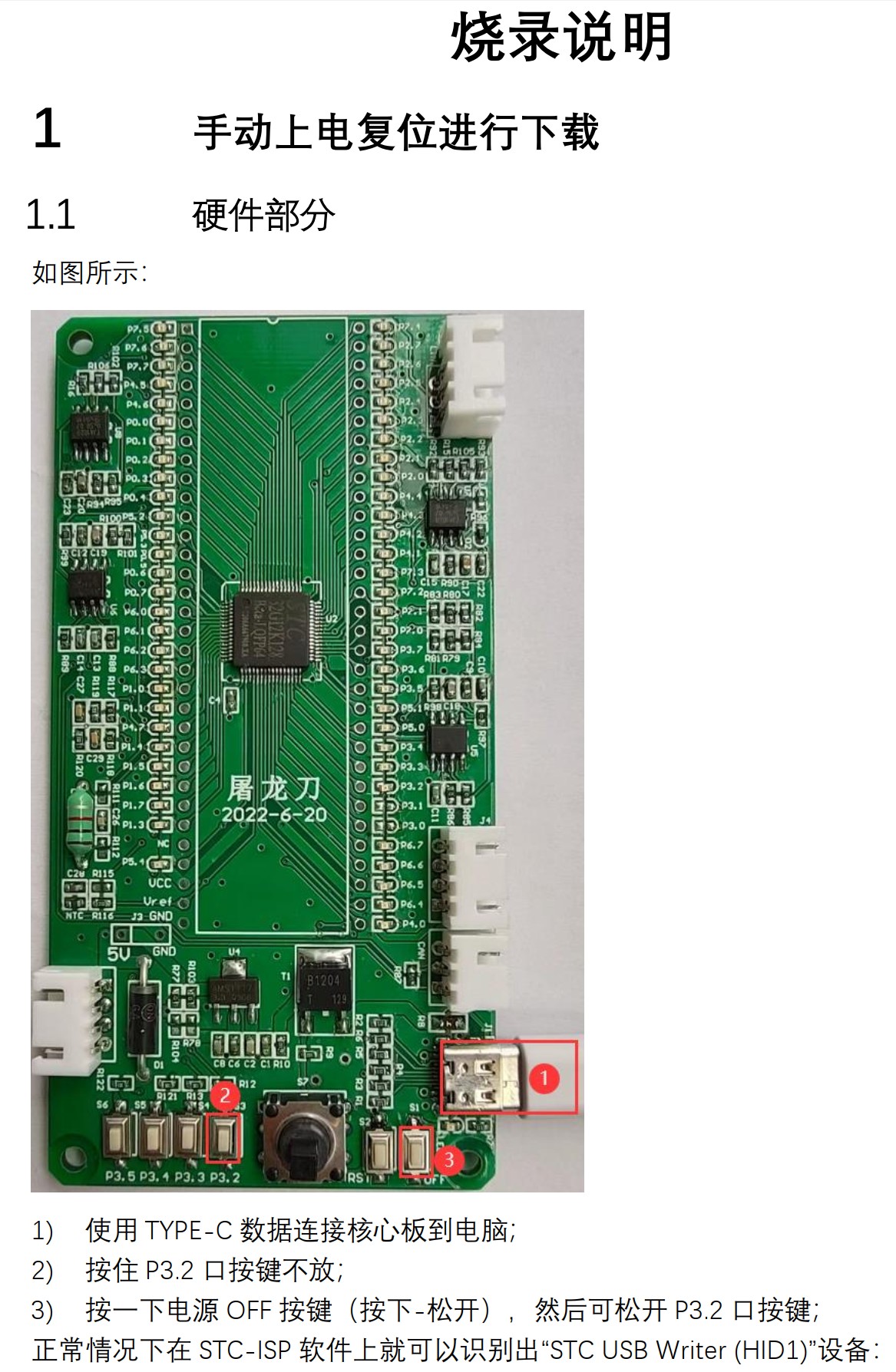

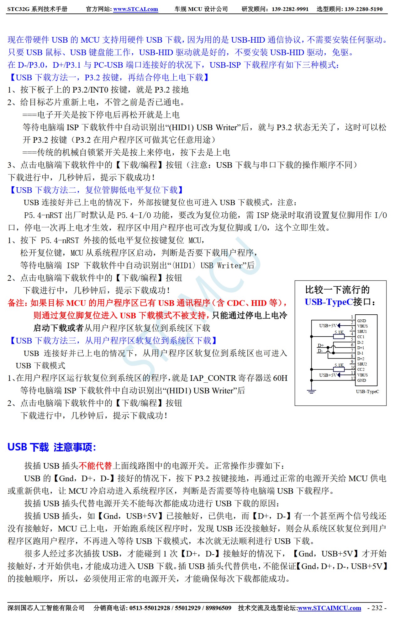

发表于 2025-7-6 15:03:13 来自手机 | 显示全部楼层
要恢复到普通模式,
不要使用上面的 【USB转串口 工具】的串口下载,
一定要改成下面这个 【直接 硬件 USB下载,硬件 USB-HID下载】
进入USB-HID下载模式可以恢复。
插typec线, 按off键/停电, 再按p32=0,
松开off键/上电,进入USB-HID-writer下载模式。

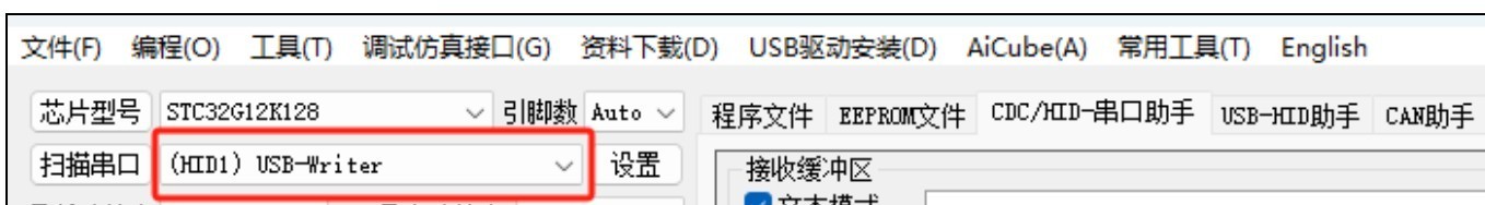

 楼主| 发表于 2025-7-6 15:45:37 | 显示全部楼层
没有大神指导那样 显示 选型

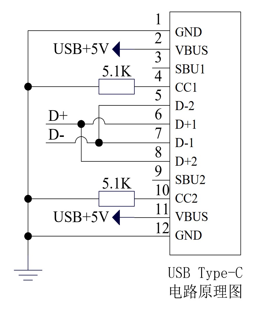

发表于 2025-7-6 16:40:44 | 显示全部楼层
楼主不会【硬件 USB直接下载】 ?
用 USB-TypeC 的数据线,而不是没有 D-/D+ 的充电的电源线 !
连接电脑:
这时就会 看到上面这个显示 !
我们下面这个说明 有哪 没写清楚的 ?
25432
发表于 2025-7-6 17:04:24 | 显示全部楼层
STC32G12K128 直接连接到 电脑的 USB, 不经过任何 工具:
1,不经过 下面的 USB-Link1D 工具;

 楼主| 发表于 2025-7-6 17:44:18 | 显示全部楼层
感谢论坛大神指导   刚才用硬件USB按P3.2 在按OFF 可以下载程序 了   请问怎么才能恢复出厂默认USB-Link1D下载模式? 谢谢

 楼主| 发表于 2025-7-6 17:45:31 | 显示全部楼层
感谢 论坛 大神 指导 终于恢复了 下载
