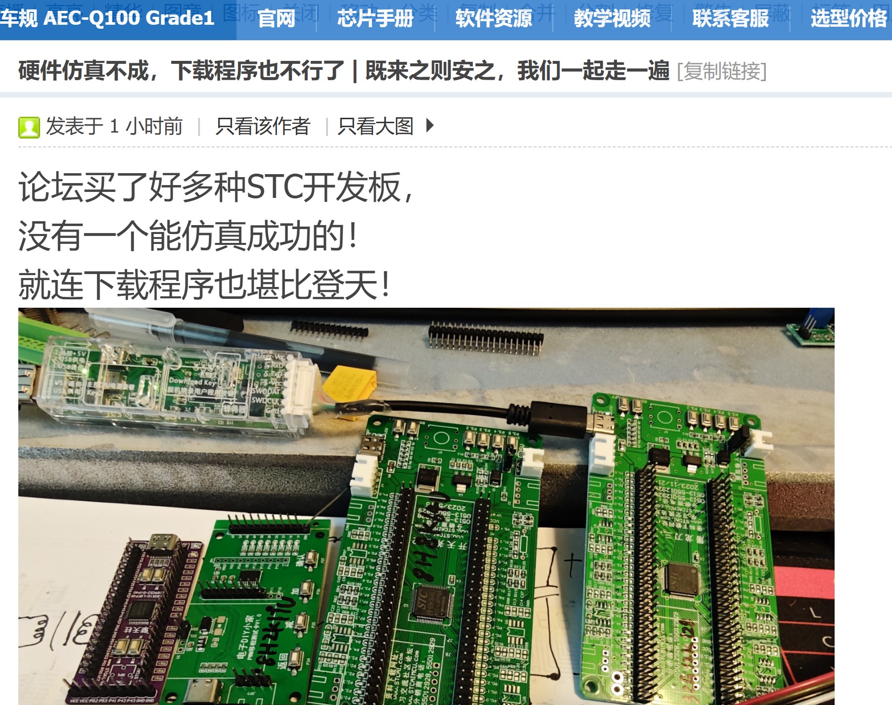

硬件仿真不成,下载程序也不行了 | 既来之则安之,我们一起走一遍

 楼主| 发表于 2025-7-6 14:37:36 | 显示全部楼层
是 屠龙刀  我看错打错了

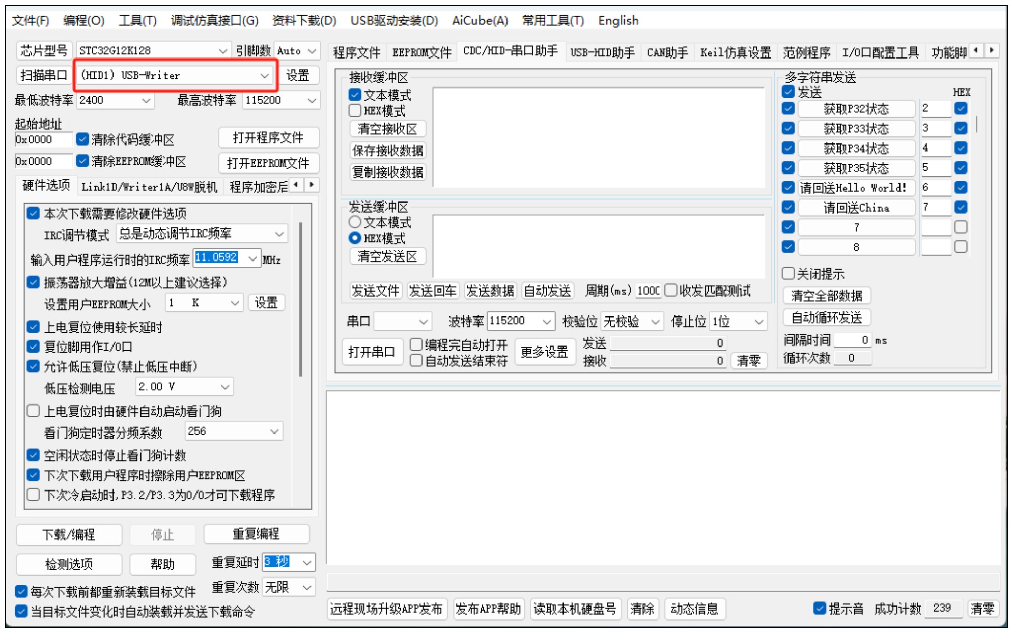

 楼主| 发表于 2025-7-6 14:40:42 | 显示全部楼层
屠龙刀 下载失败  搞死人了

 楼主| 发表于 2025-7-6 14:46:57 | 显示全部楼层
真的 太坑

 楼主| 发表于 2025-7-6 14:48:04 | 显示全部楼层
下载 失败 失败 失败   专坑菜鸟

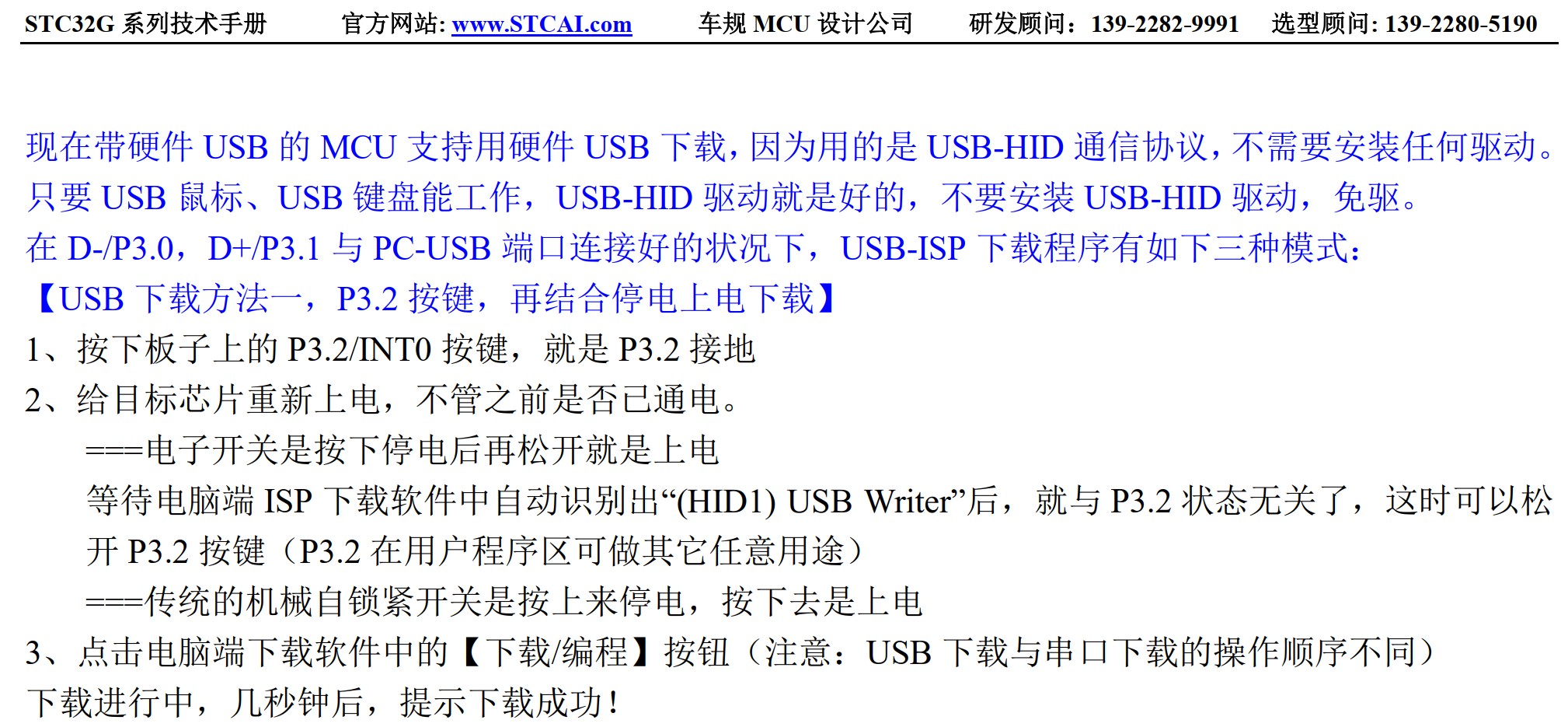

25432
发表于 2025-7-6 14:57:12 | 显示全部楼层
用 硬件USB直接下载,尝试下
