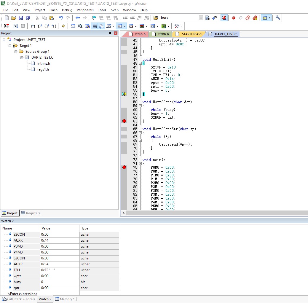

大家好!

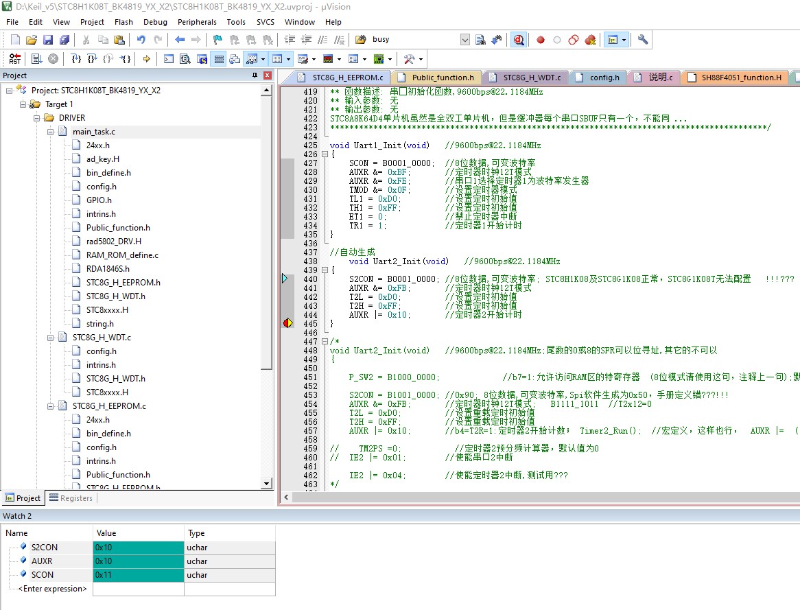

芯片STC8G1K08T芯片的S2CON始终为0X00,不能修改,是什么原因?
  • 打卡总天数:4
  • 最近打卡:2025-07-13 12:44:09
62
62
发表于 2025-7-6 14:46:38 | 显示全部楼层
SCON能够改变;下面程序不能运行。
#include <stc8h.h>
void Uart2_Init(void)        //2400bps @11.0592MHz
               P_SW2 = 0x80;        //b7=1:允许访问RAM区的特寄存器 (8位模式请使用这句,注释上一句);默认值为0
        S2CON = 0x50;       //8位数据,可变波特率;无法改变; B1111_1101  ???
        AUXR &= 0xFB;       //定时器时钟12T模式
        T2L = 0xA0;         //设置定时初始值
        T2H = 0xFF;         //设置定时初始值
        AUXR |= 0x10;       //定时器2开始计时
    //    EA = 1;           //总中断打开
    //    IE2 = 0;          //关闭串口2中断
void main(void)
        Uart2_Init();
        while(1){
        S2BUF = 0xA5;
        while (!(S2CON &0x02));   //清S2TI
        S2CON &= 0x0FD;

你提供的程序存在同样的问题,S2CON寄存器的内容不能配置,始终为0,

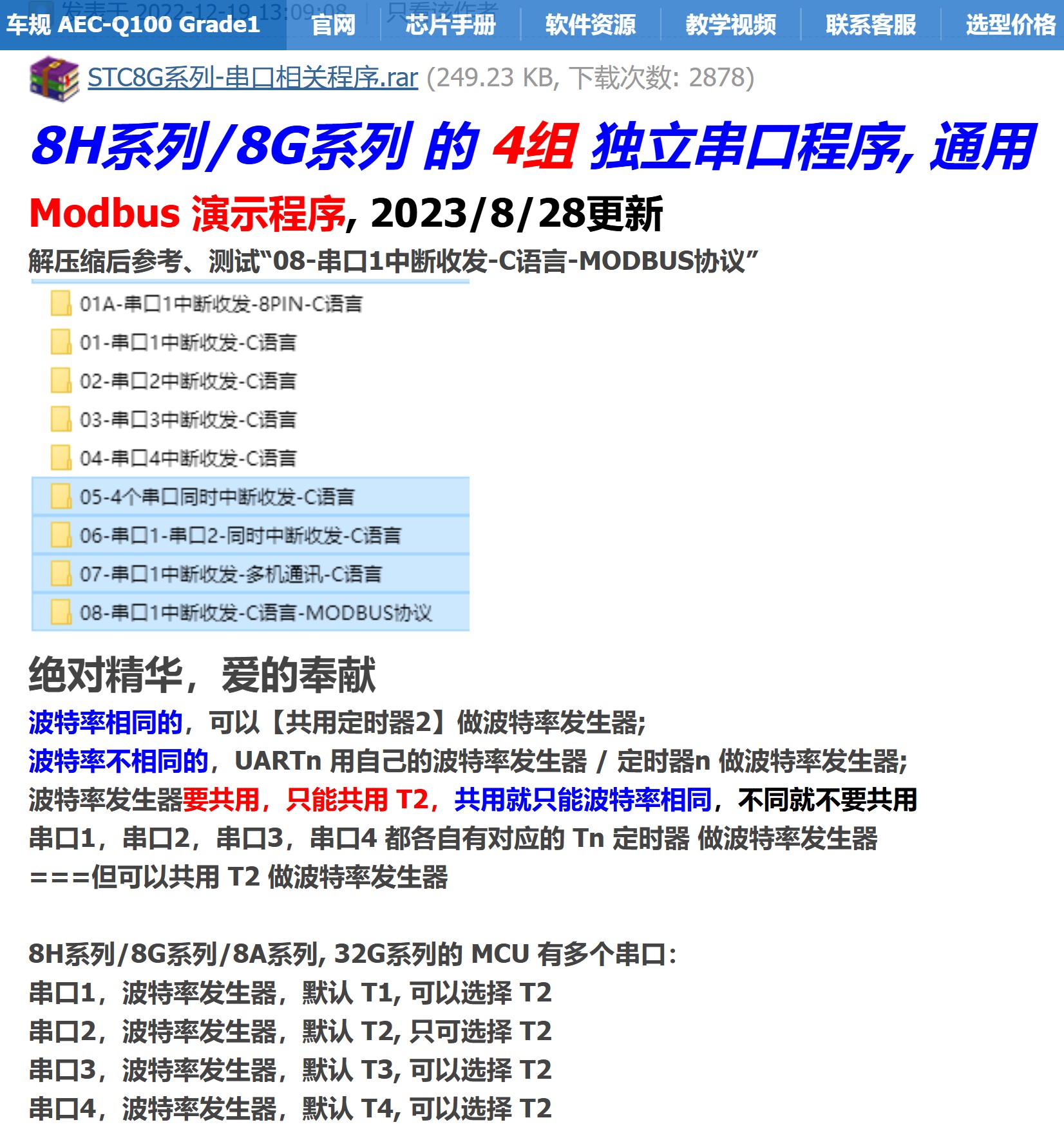

8H上电高阻,你没有设置IO模式
可以看下我的串口程序(以串口1为例)
https://www.stcaimcu.com/thread-16321-1-1.html
以下是串口2程序:

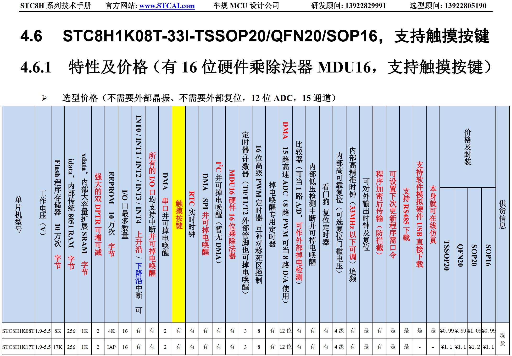

STC8G1K08T几年前寄来的,是试制品?昨天新买两片不带T的,STC8H1K08及STC8G1K08能正常读写S2CON了
T不是触摸按键(Touch Key)??? 没听说过这个型号  详情 回复 发表于 2025-7-7 13:32
  • 打卡总天数:649
  • 最近打卡:2025-12-20 00:06:24
93
6949
13048
发表于 2025-7-7 13:32:16 | 显示全部楼层
姓*** 发表于 2025-7-7 13:10
STC8G1K08T几年前寄来的,是试制品?昨天新买两片不带T的,STC8H1K08及STC8G1K08能正常读写S2CON了 ...
没听说过这个型号
