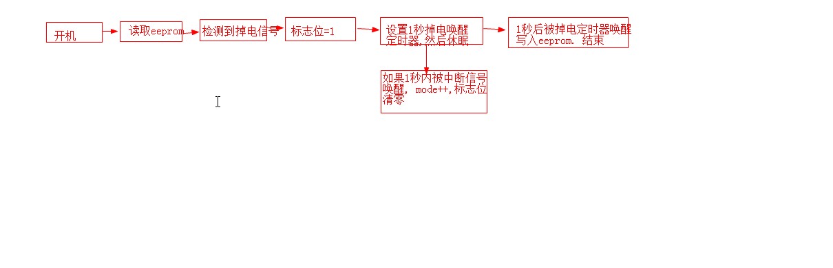

流程图大概是这么个流程图了
代码部分, 在判定1秒内被开机唤醒那个地方不会写了.
是应该用p32 int0 来唤醒吗? 如果是用int0 来唤醒的话, 我是不是应该用个外部的下拉电阻或者电容之类的, 把电平拉低?

发表于 2025-7-5 20:26:16 | 显示全部楼层
晓*** 发表于 2025-7-5 19:54
与其被代码困住死磕,不如说说要实现什么样的效果,也许有其他更合适的方案。
感觉你搞这个时间不短了,起 ...
其实已经弄好了.
已经在鱼上面卖了一点了. 不过之前那个是属于电子开关的
现在这个机械的其实之前也弄好了.
但是现在我功能上面加不上去,, 就是缺失两次断电和两次以上断电的判定.

发表于 2025-7-5 20:29:59 | 显示全部楼层
感觉你搞这个时间不短了,起 ...
我现在的思路核心 就是那个 掉电模式 1秒以后会被掉电唤醒定时器唤醒.
但是如果一秒以内怎么唤醒.. 只有一个机械开关.
    如果加上下拉, 那p32就一直 是低电平,可能进不了掉电模式, 或者进去就被唤醒了
