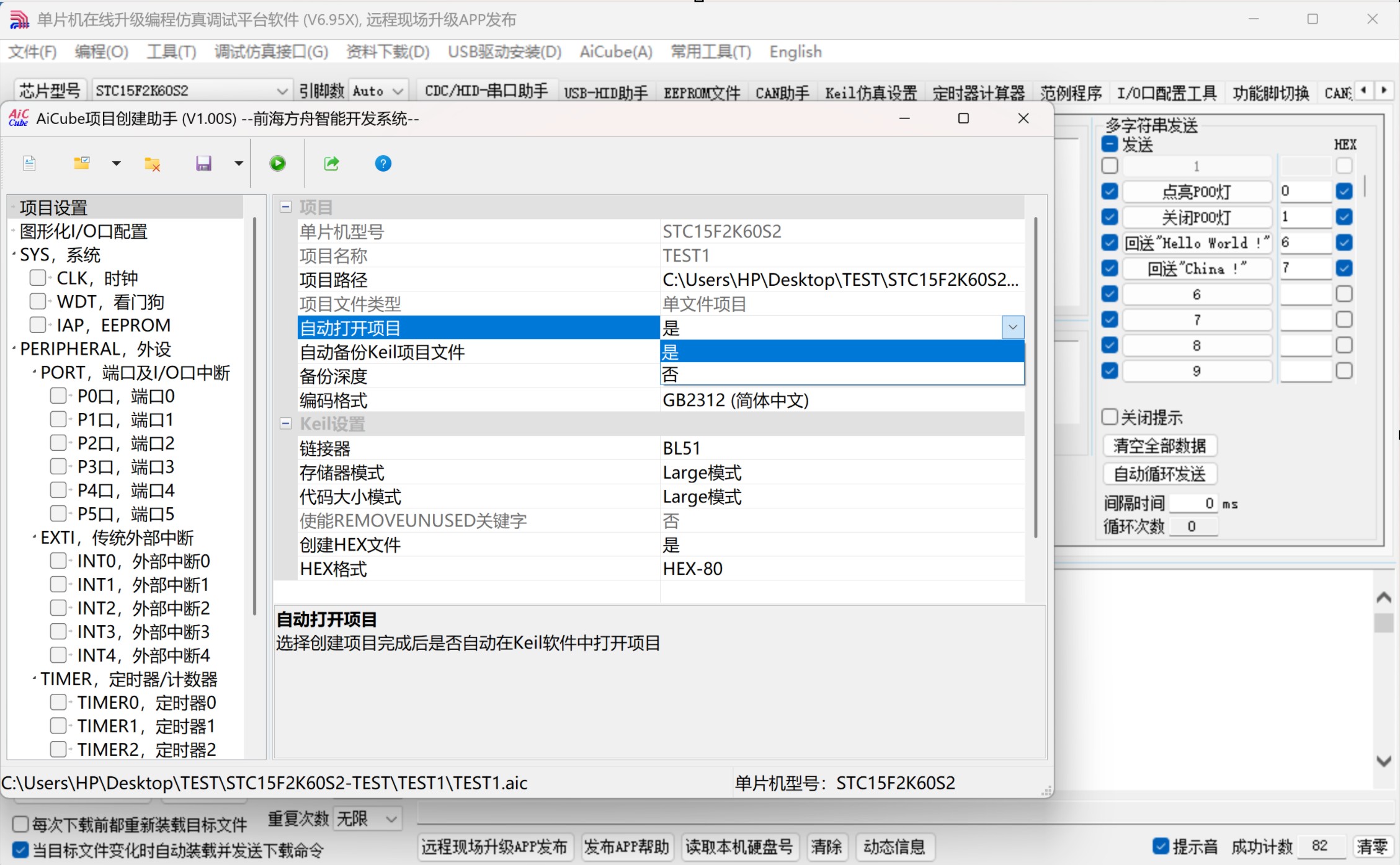

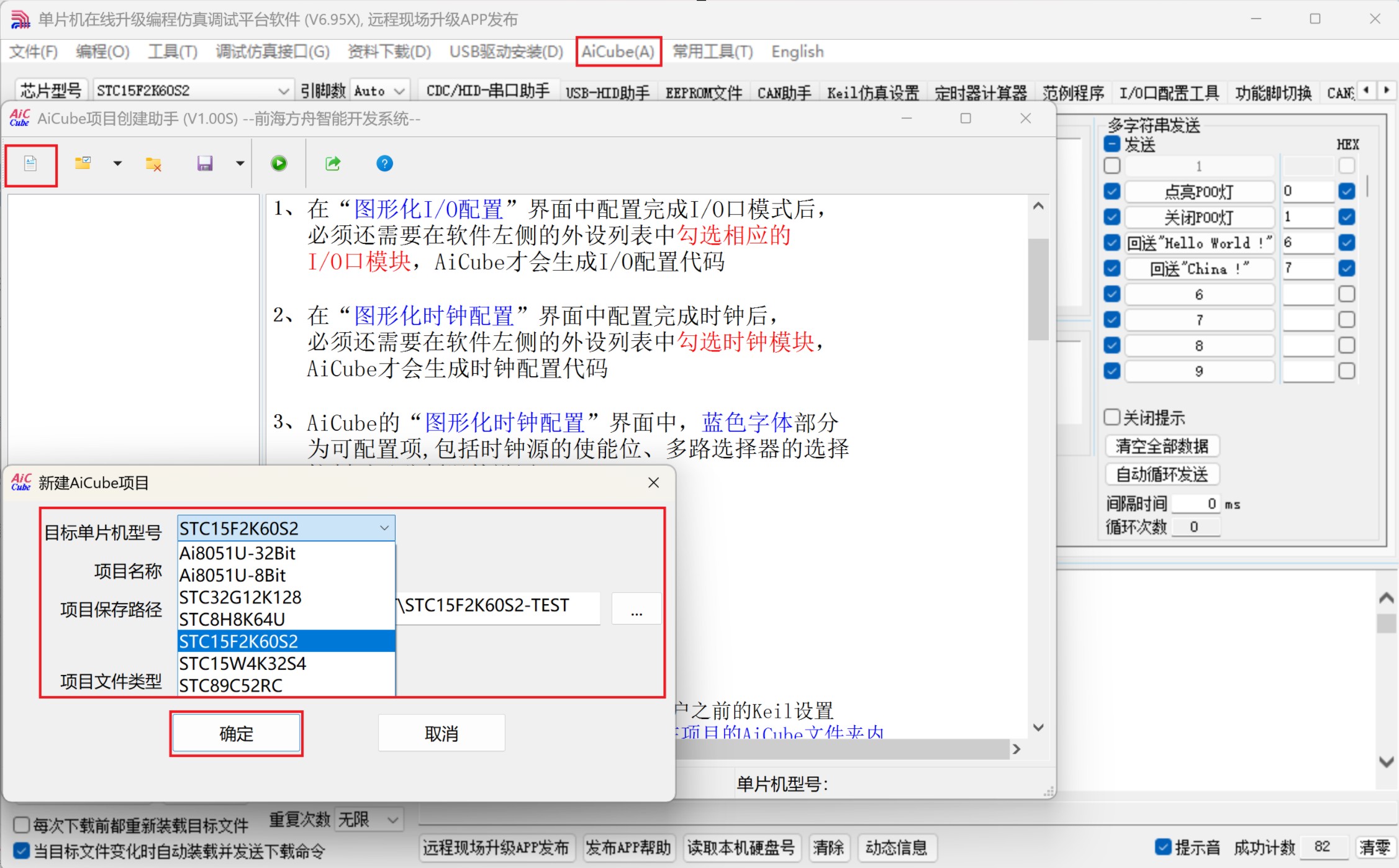

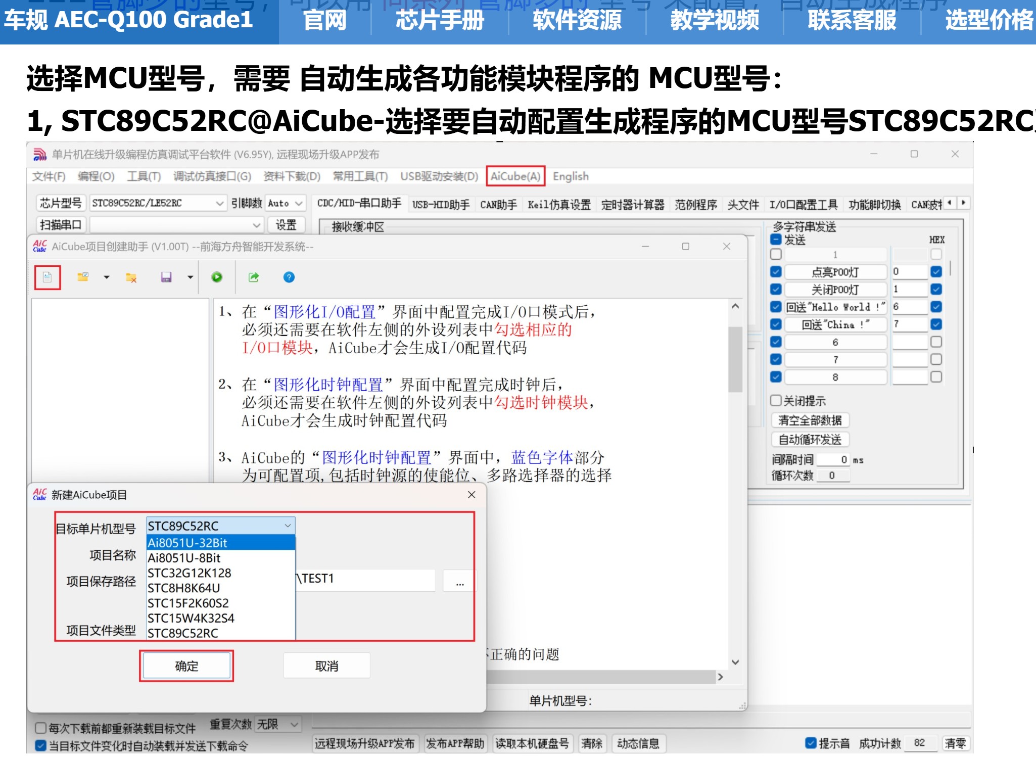

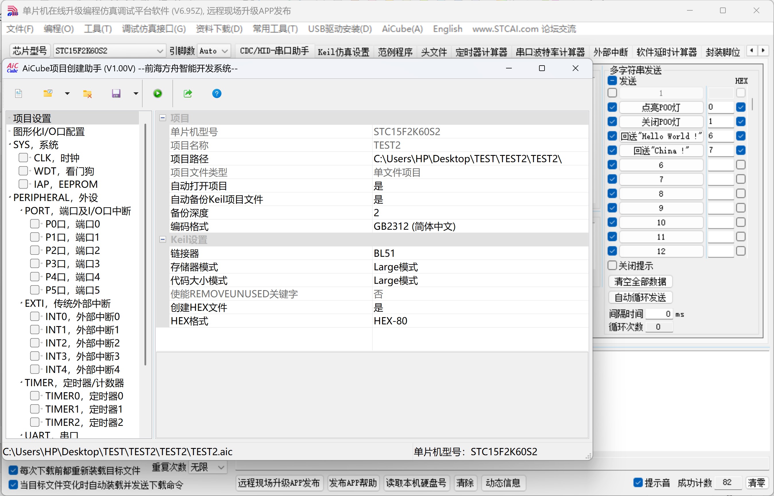

点击 【AiCube 菜单】,选择MCU型号,需要 自动生成各功能模块程序的 MCU型号:
1, STC15F2K60S2@AiCube-选择要自动配置生成程序的MCU型号STC15F2K60S2系列
如上点击【确定按钮】自动配置好 后续 KEIL C51编译器 的编译及链接选项:
并设置自动配置完成后,是否用 KEIL 自动打开 本项目
2, STC15F2K60S2@AiCube-设置KEIL编译器连接器的配置项, 用默认是最优

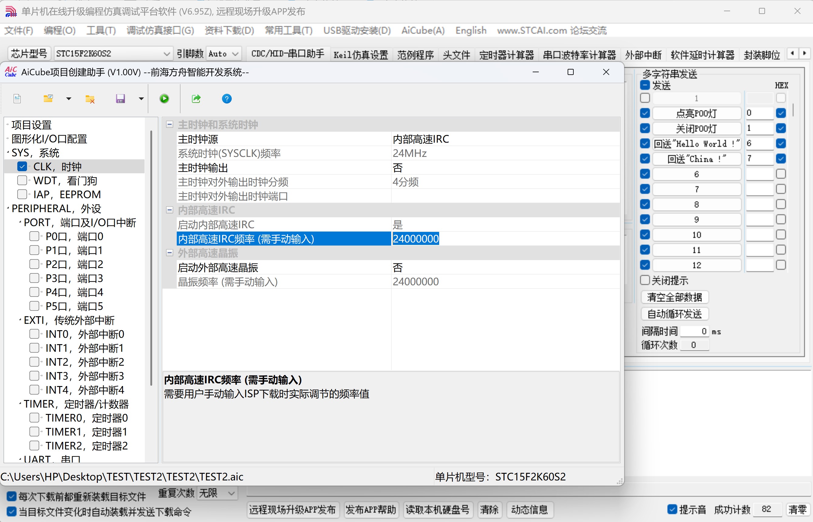

通知 AiCube,MCU的系统时钟 是跑的内部高速IRC时钟 24MHz:
根据实际情况输入:
24MHz, 22.1184MHz,12MHz, 11.0592MHz等
后续才好 自动计算生成【定时器,串行口,软件延时】的程序
ISP 烧录程序时,也要选择对应的 时钟源和时钟频率
3, STC15F2K60S2@AiCube-通知MCU的工作时钟频率,方便定时器串行口软件延时自动计算

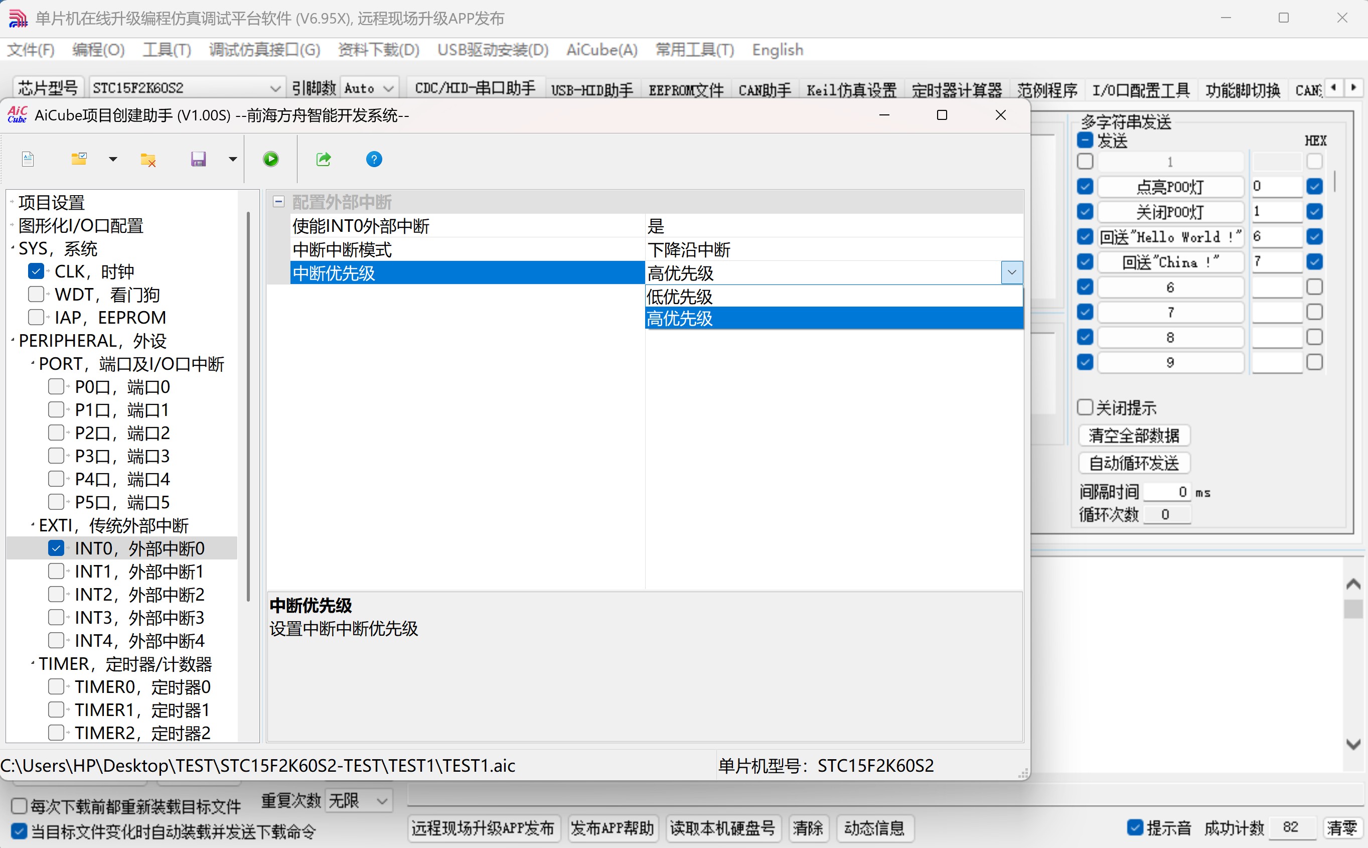

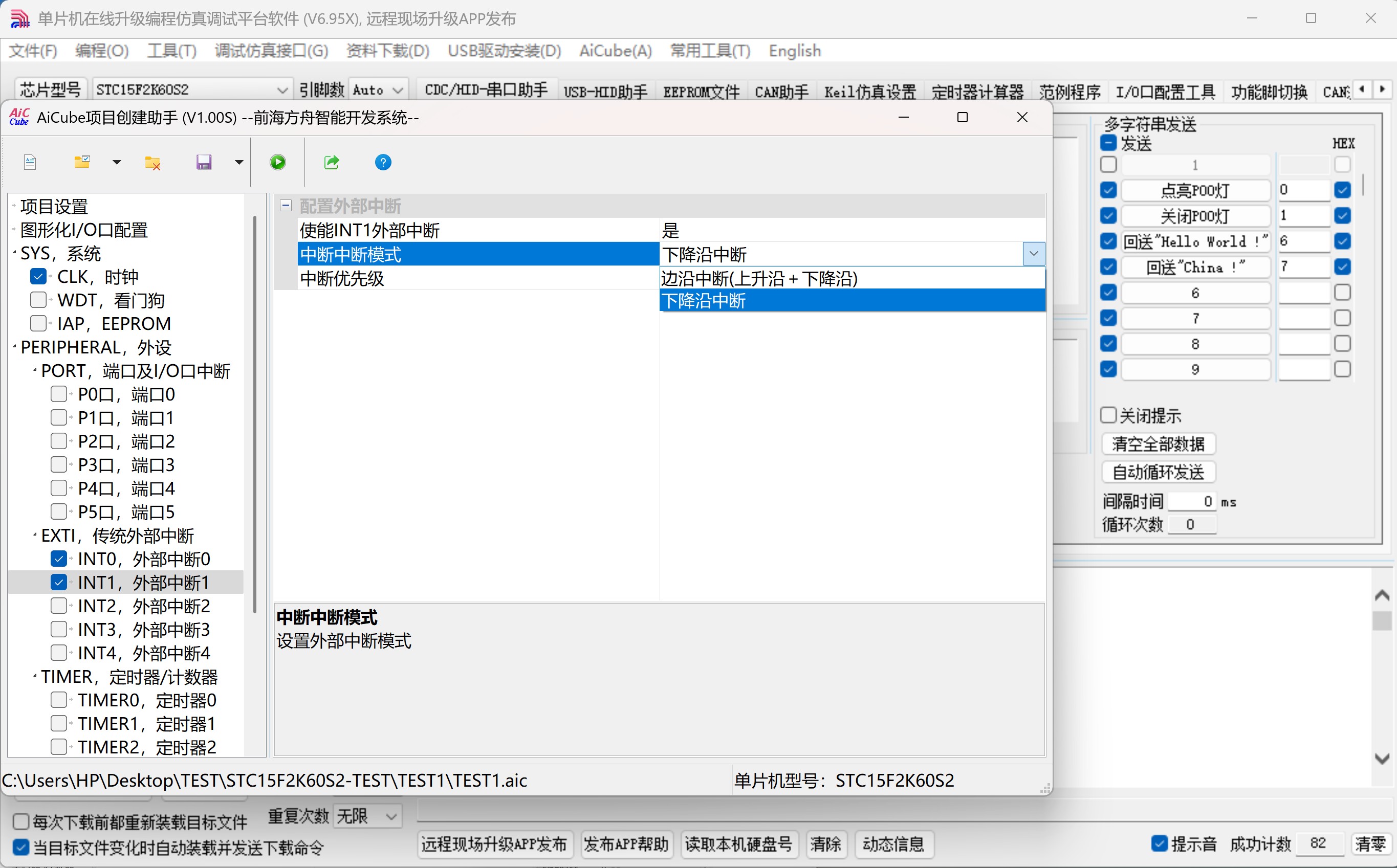

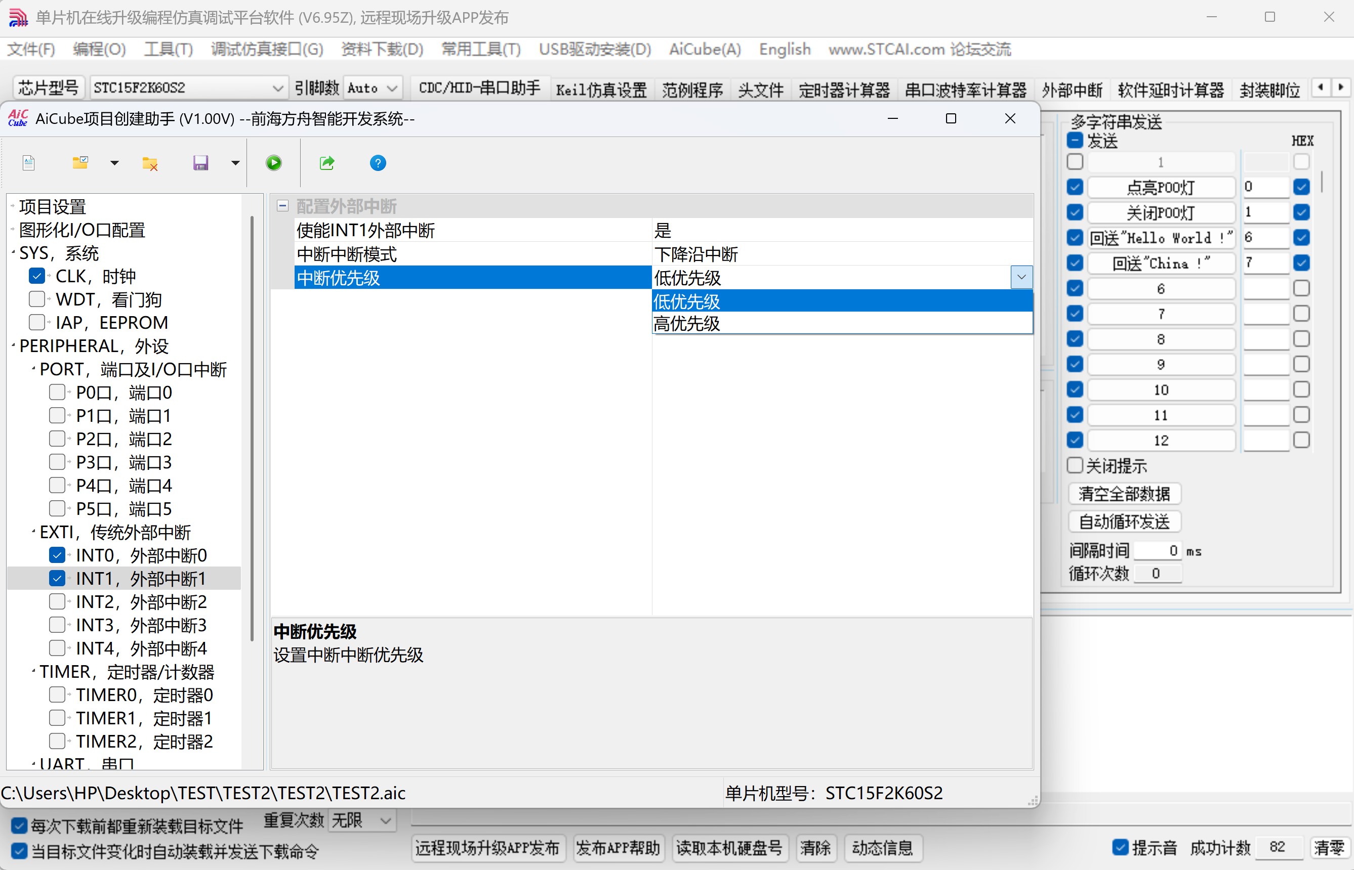

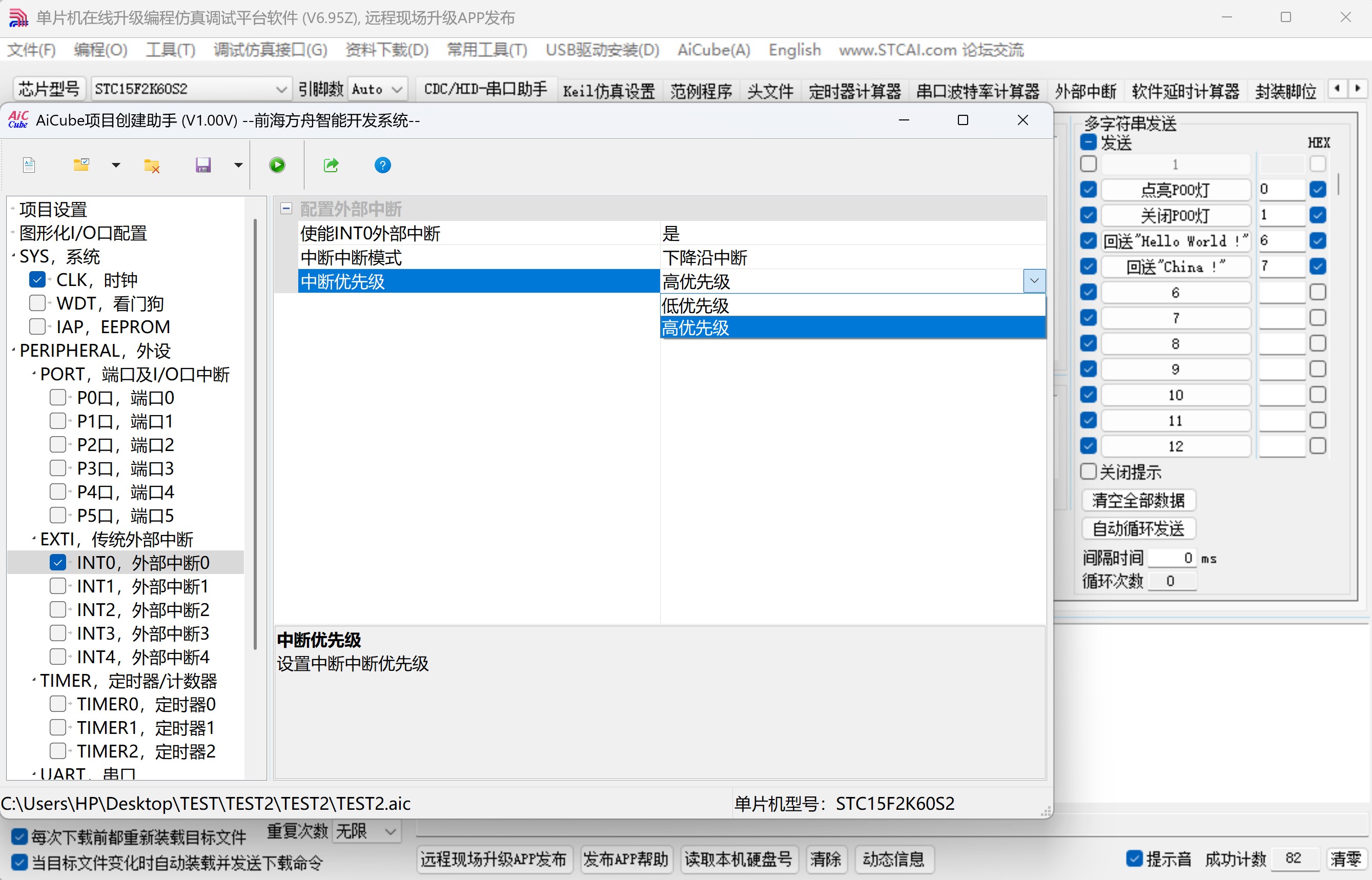

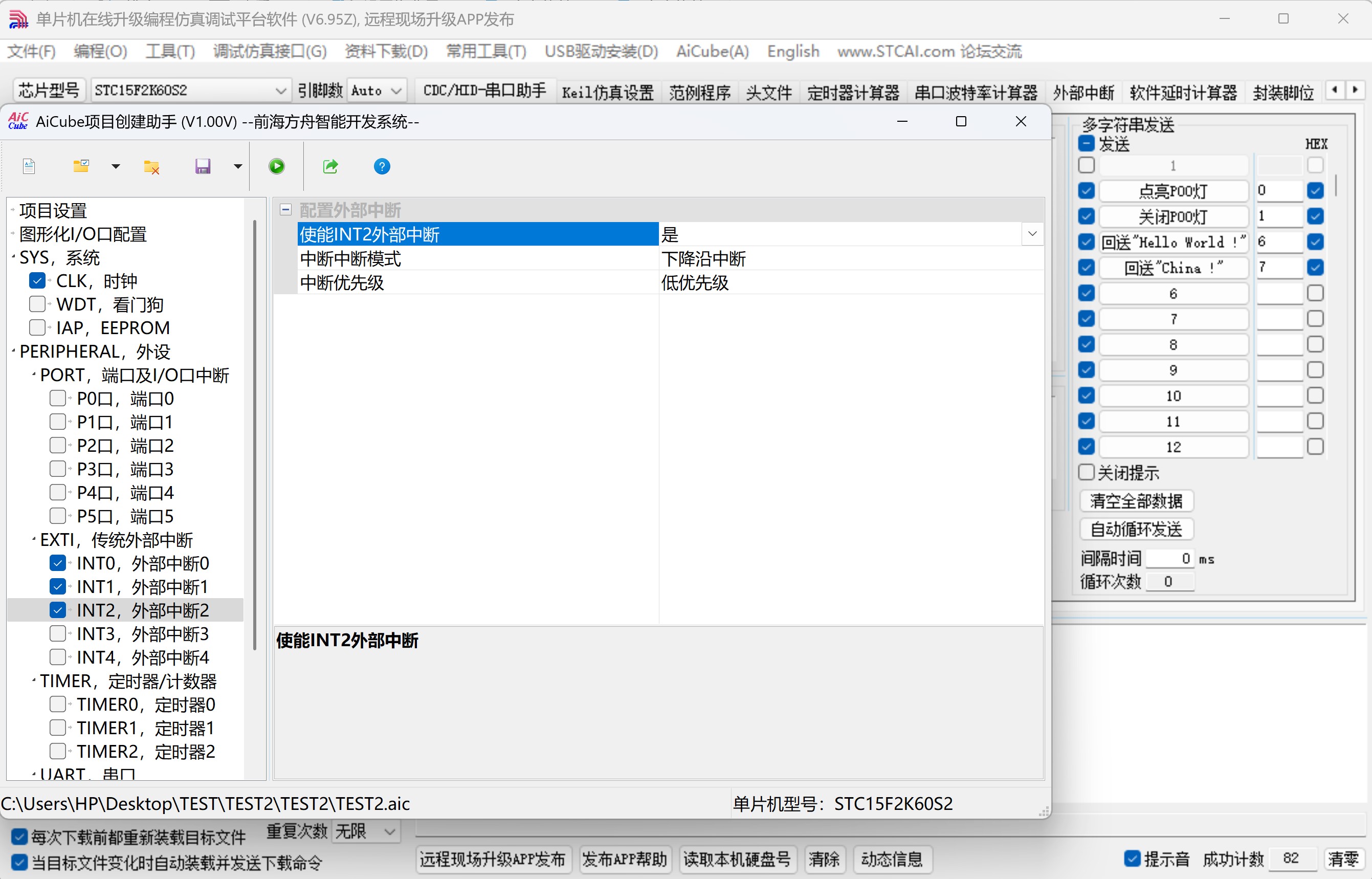

设置 外部中断 0:
4, STC15F2K60S2@AiCube-配置外部中断0
设置 外部中断 1:
5, STC15F2K60S2@AiCube-配置外部中断0-1
设置 外部中断 2:
6, STC15F2K60S2@AiCube-配置外部中断0-1-2

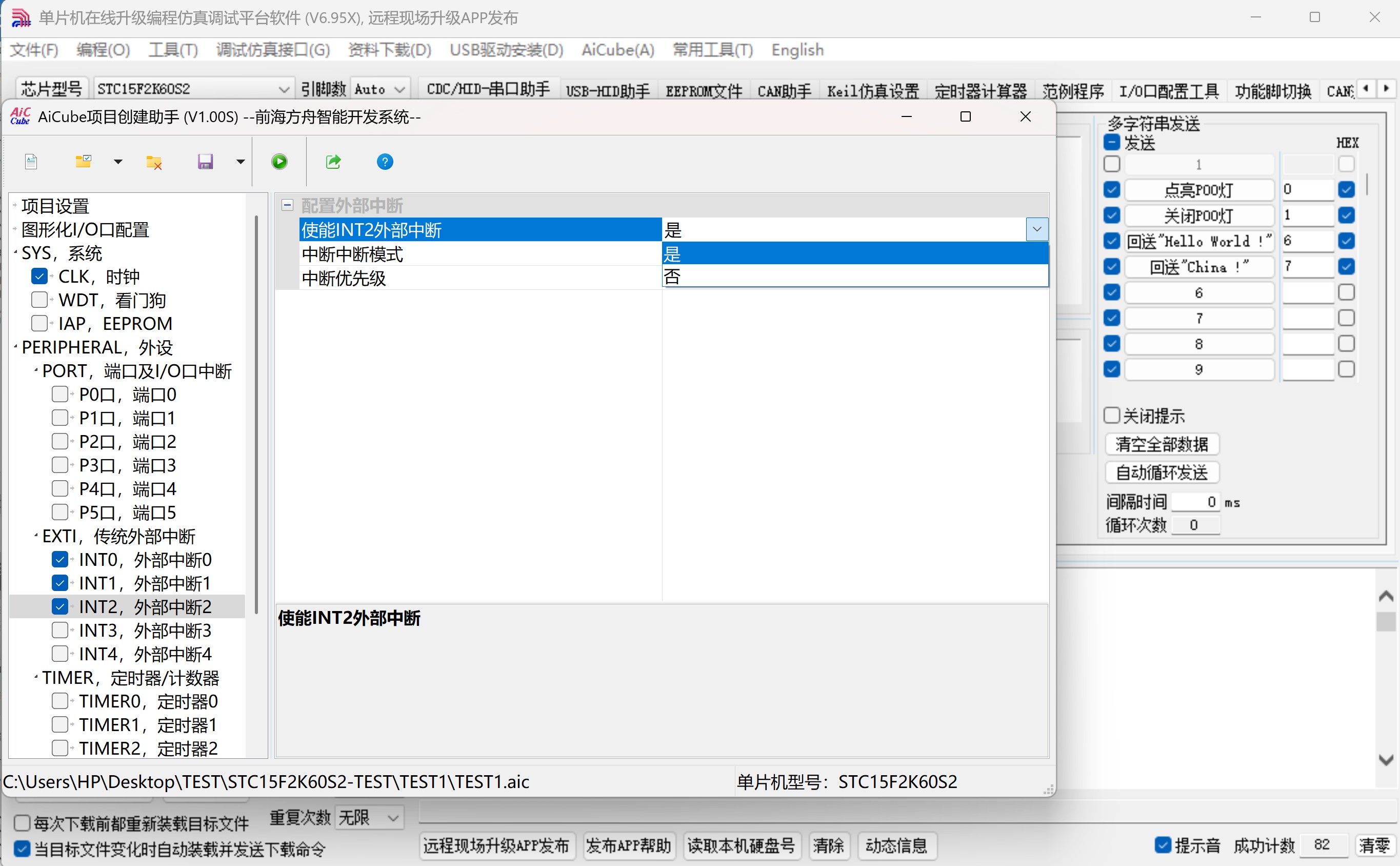

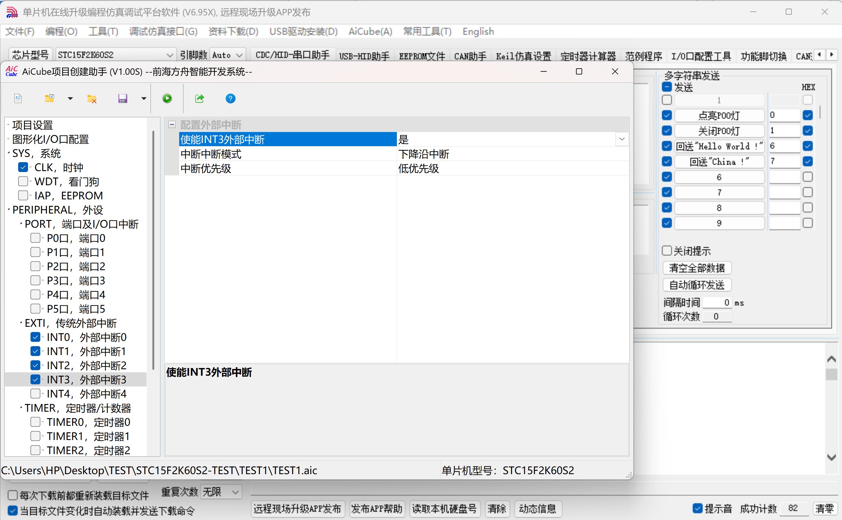

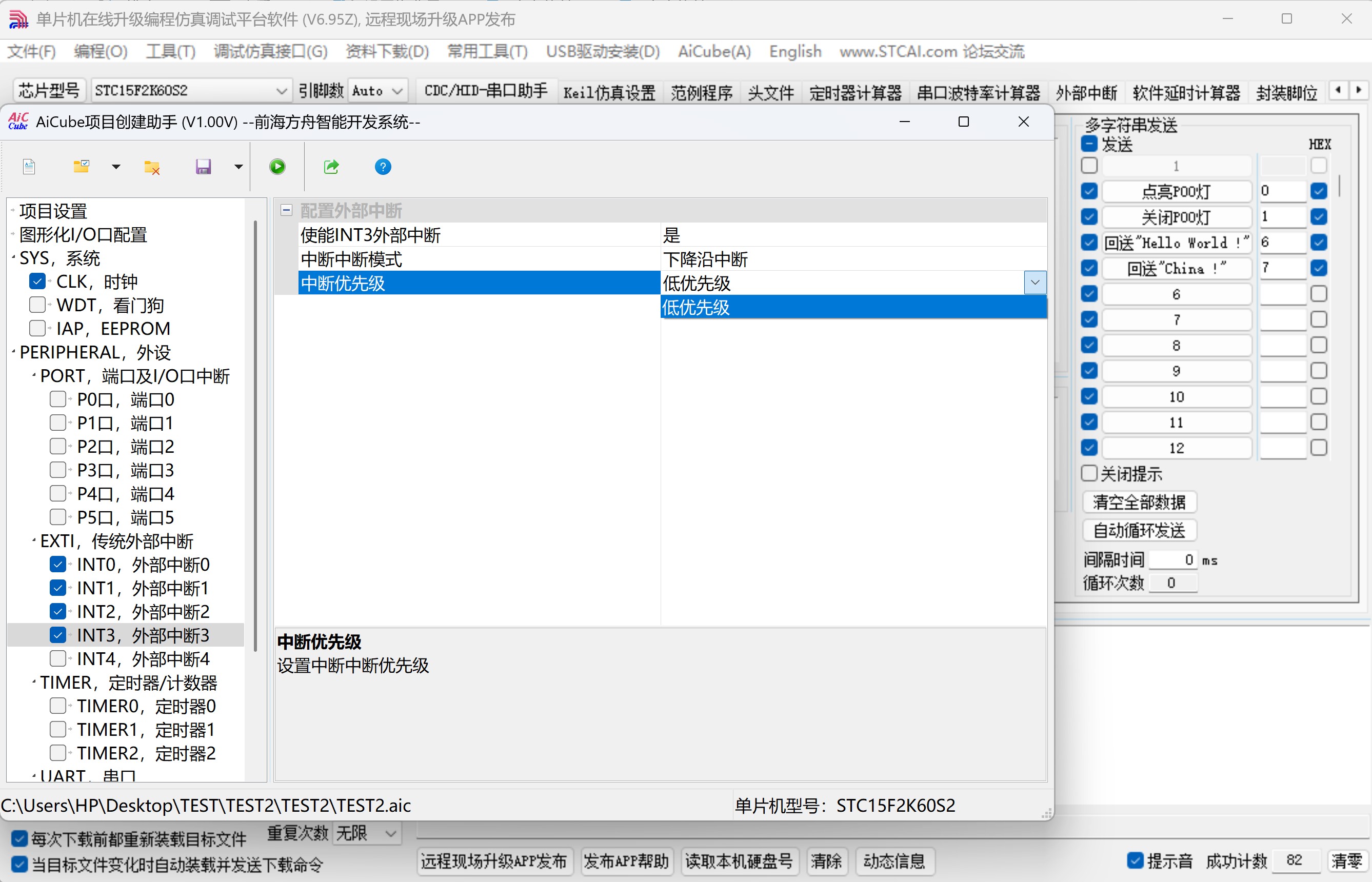

设置 外部中断 3:
7, STC15F2K60S2@AiCube-配置外部中断0-1-2-3

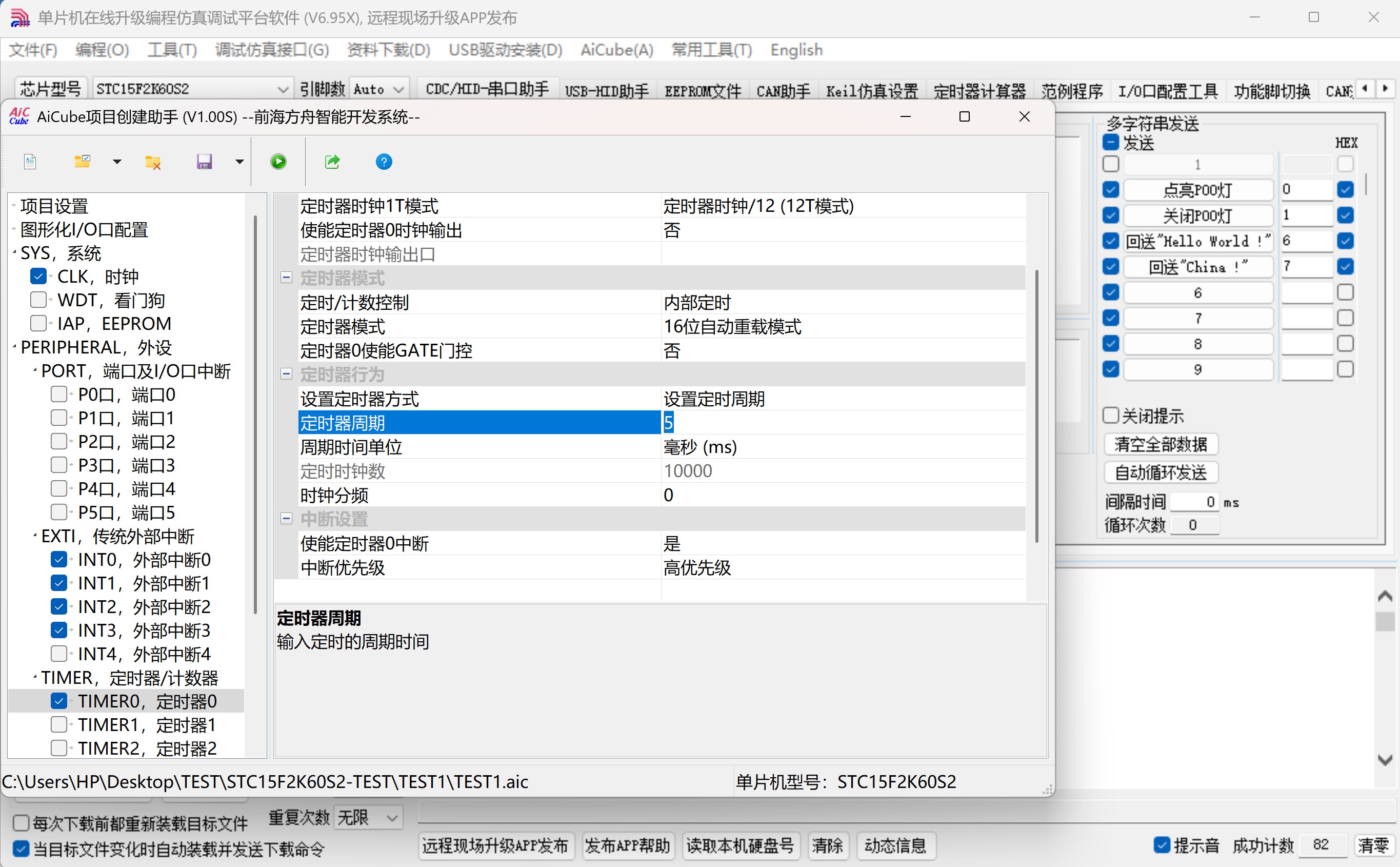

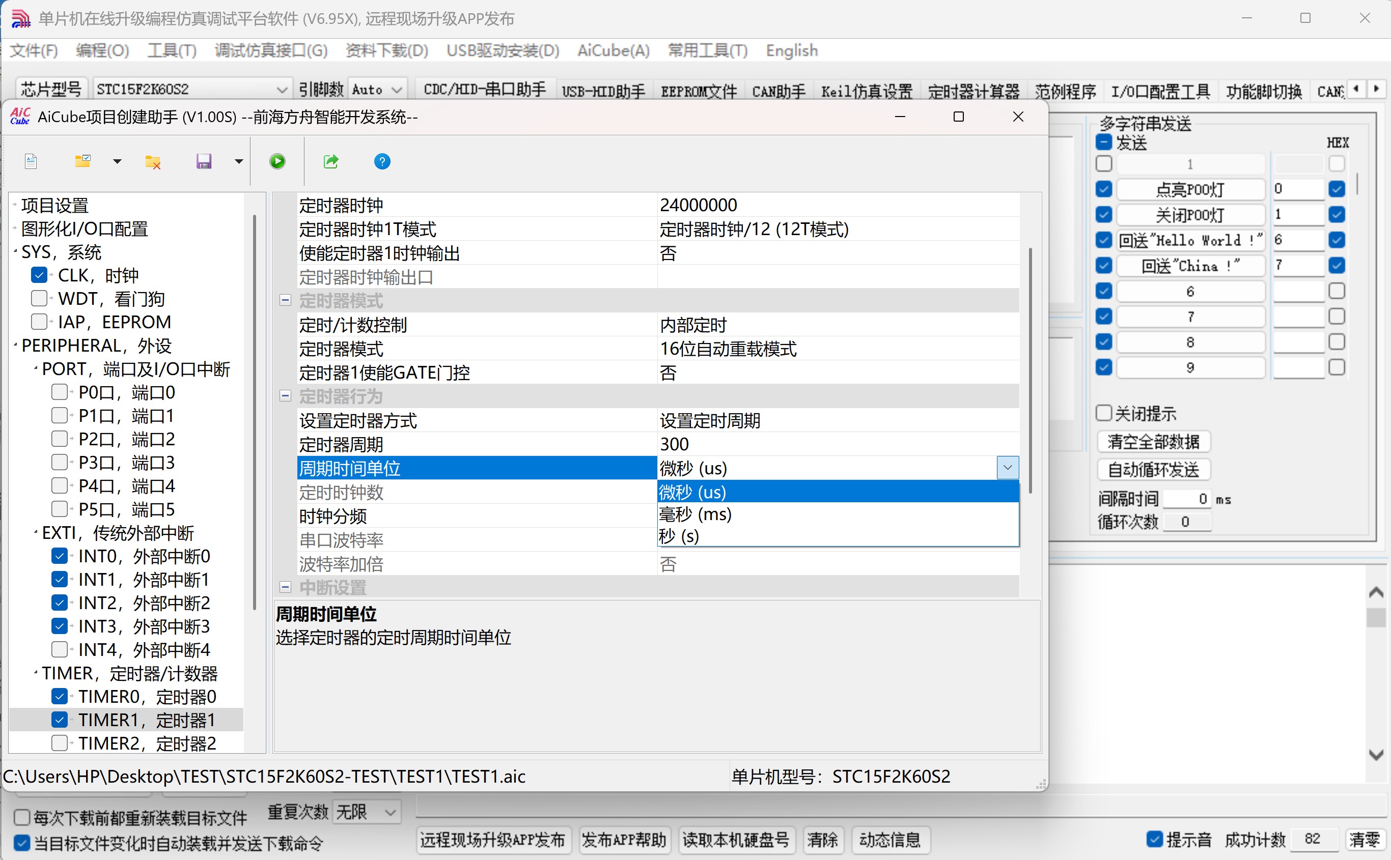

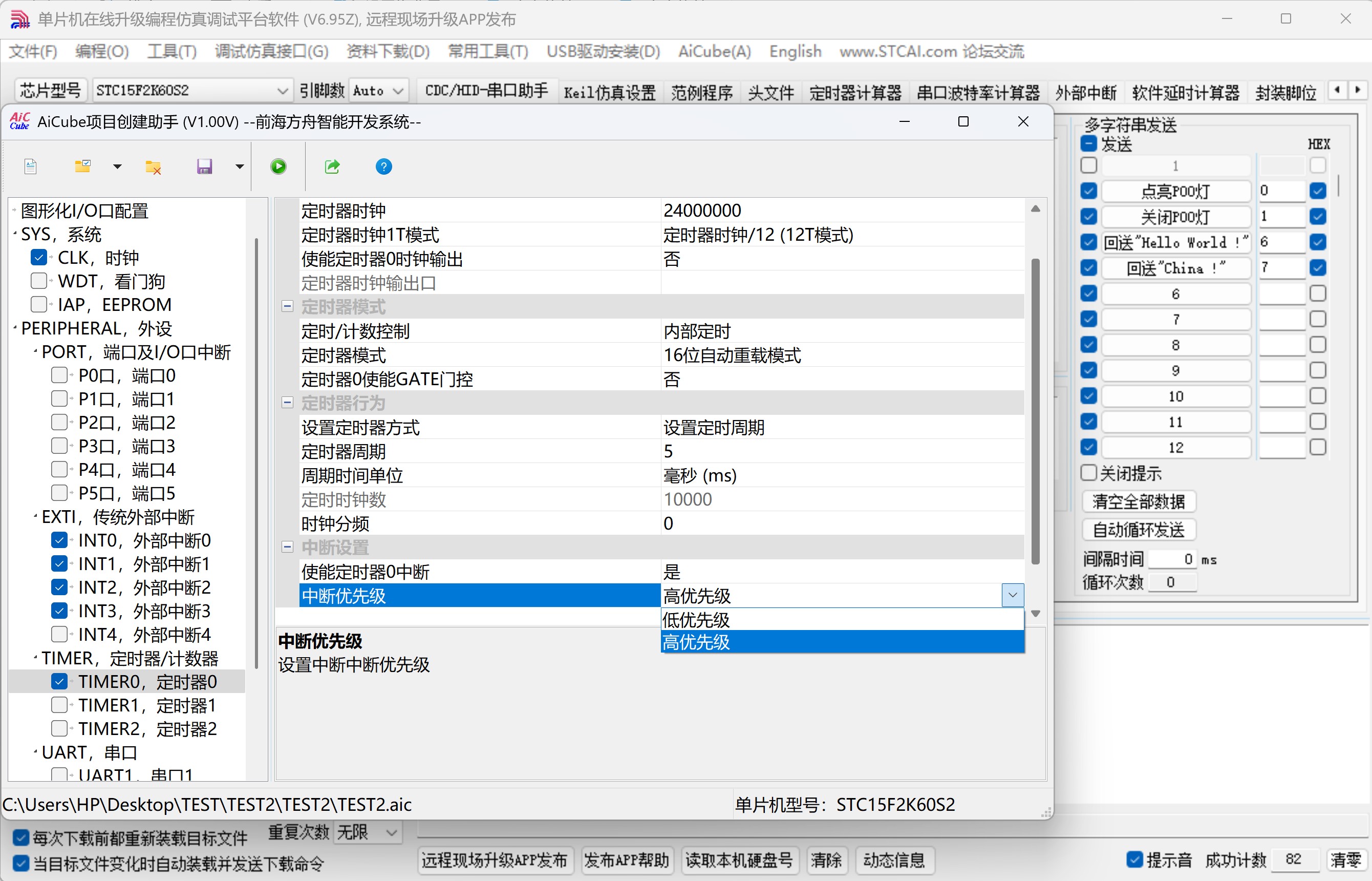

设置可16位自动重载的  定时器 0:
8, STC15F2K60S2@AiCube-配置定时器0-16位自动重装载

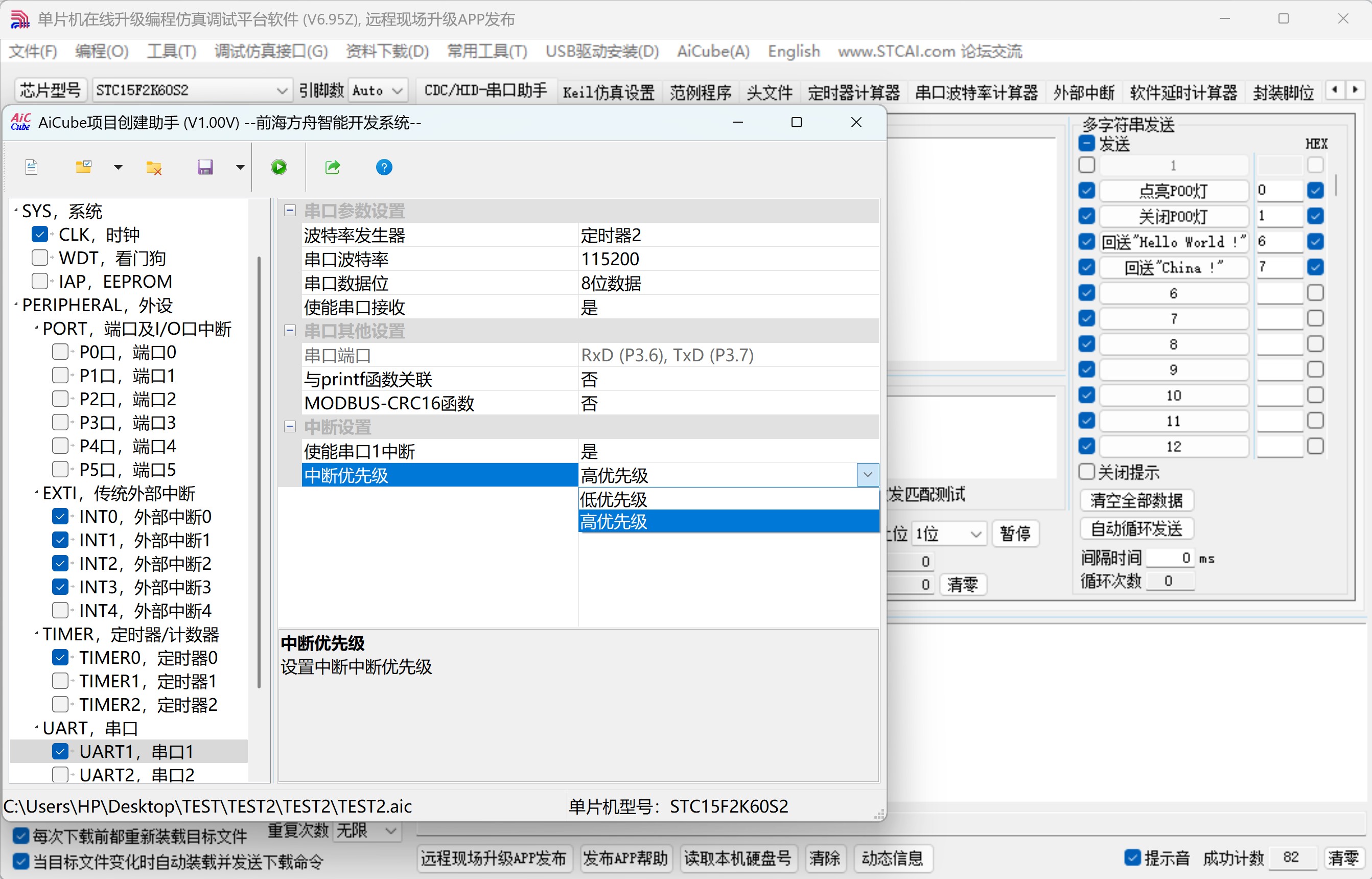

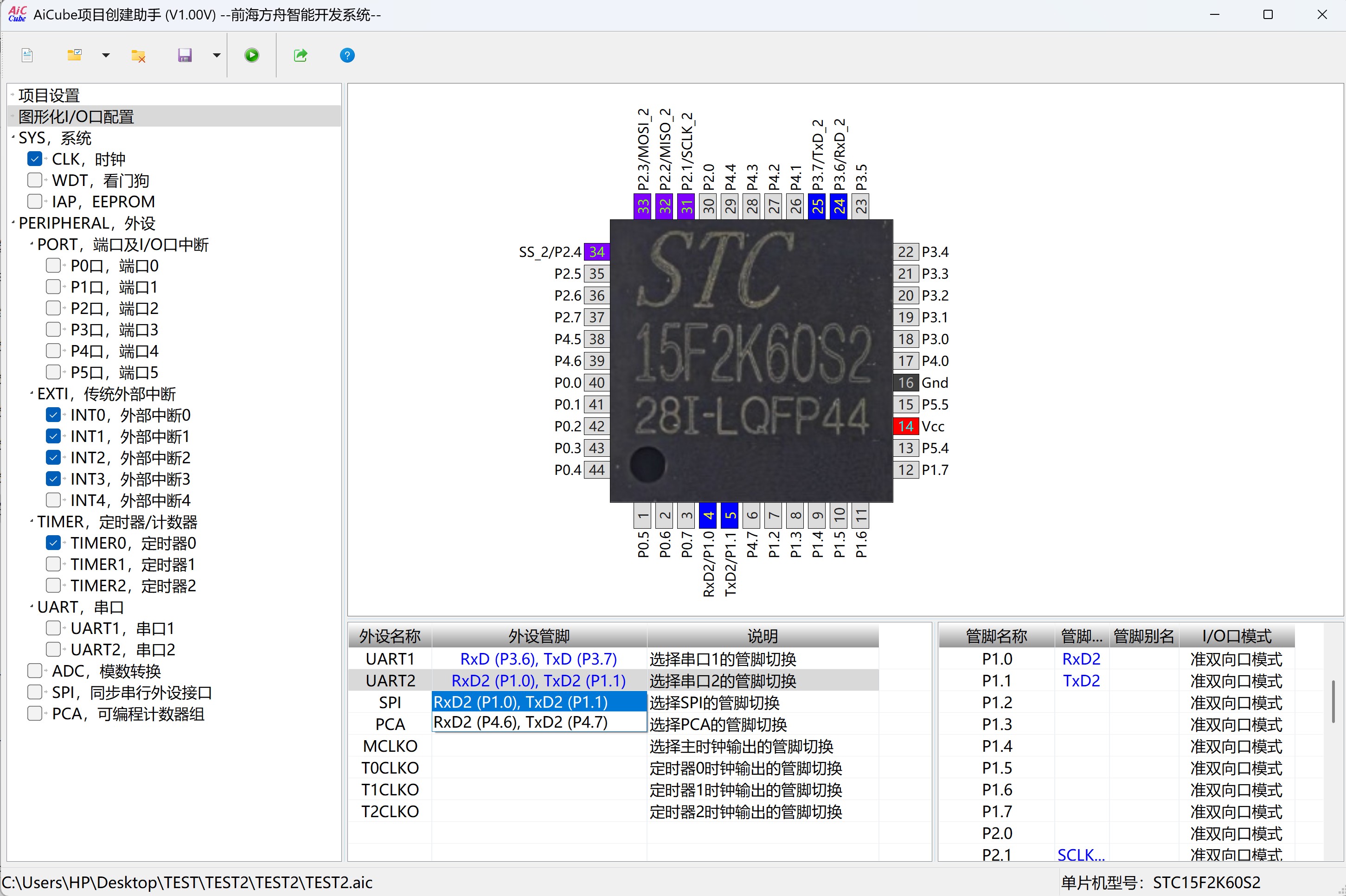

9, 在图形化 I/O 配置中,设置 串口1/串口2 分别在哪些I/O上
设置 串口 1,可用 T2或T1 做波特率发生器
串口 1,使用 16位自动重载 的  定时器 1  做波特率发生器
A, 波特率 = 系统时钟 / 4 / [65536 - T1的16位重装数]
B, 波特率 = 系统时钟 / 4 / [65536 - T1的16位重装数] / 12
10, STC15F2K60S2@AiCube-配置-串行口1-定时器1做波特率发生器
设置 串口 2,只能用 T2 做波特率发生器

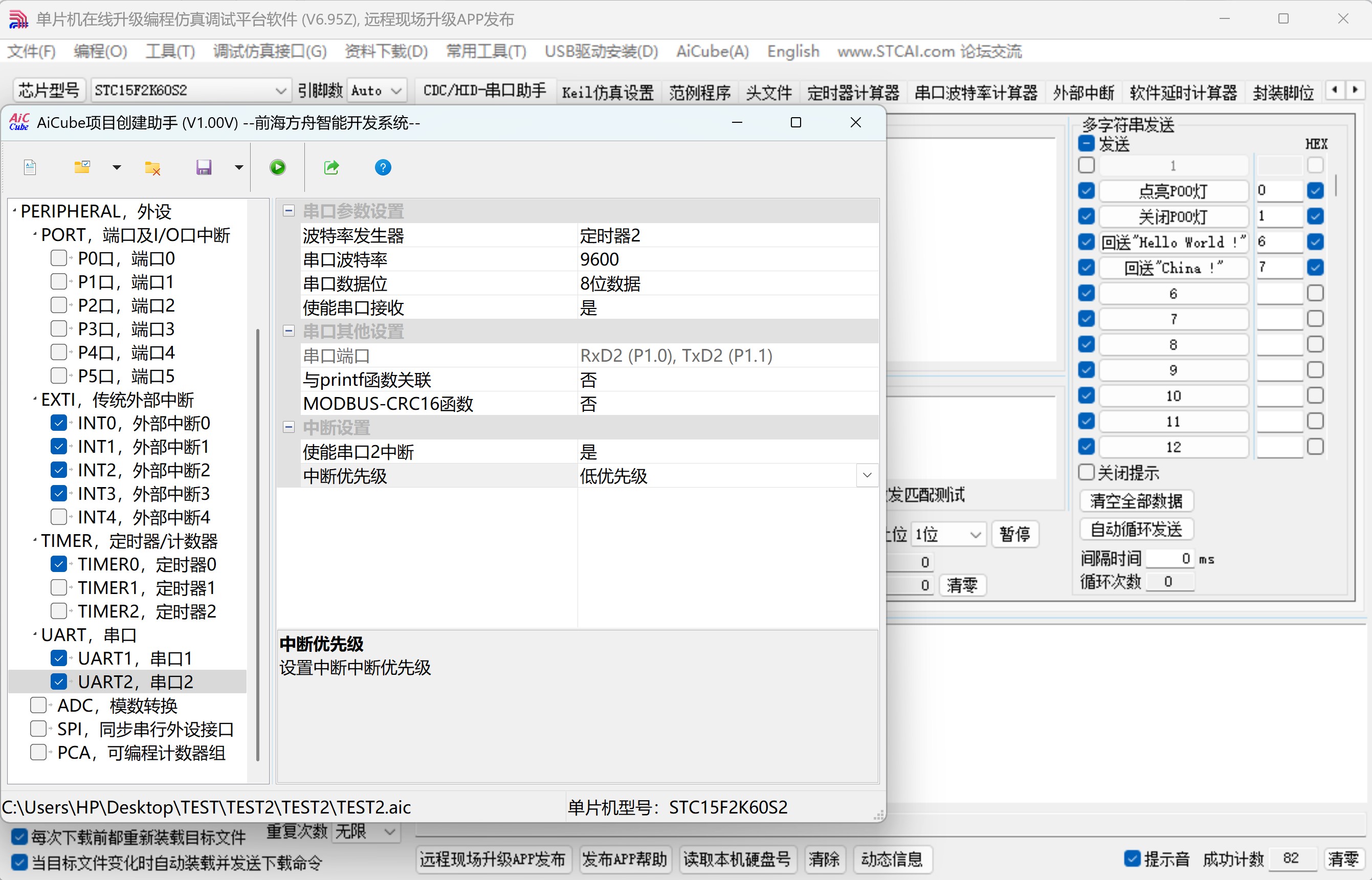

串口 2,使用 16位自动重载 的  定时器 2  做波特率发生器
A, 波特率 = 系统时钟 / 4 / [65536 - T2的16位重装数]
B, 波特率 = 系统时钟 / 4 / [65536 - T2的16位重装数] / 12
11, STC15F2K60S2@AiCube-配置-串行口2-定时器2做波特率发生器

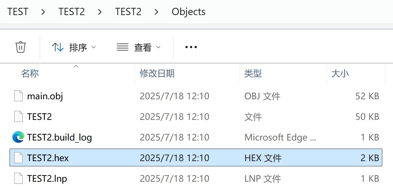

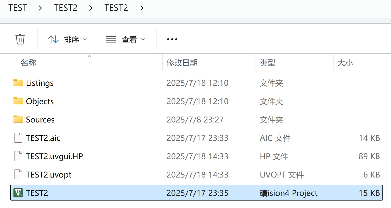

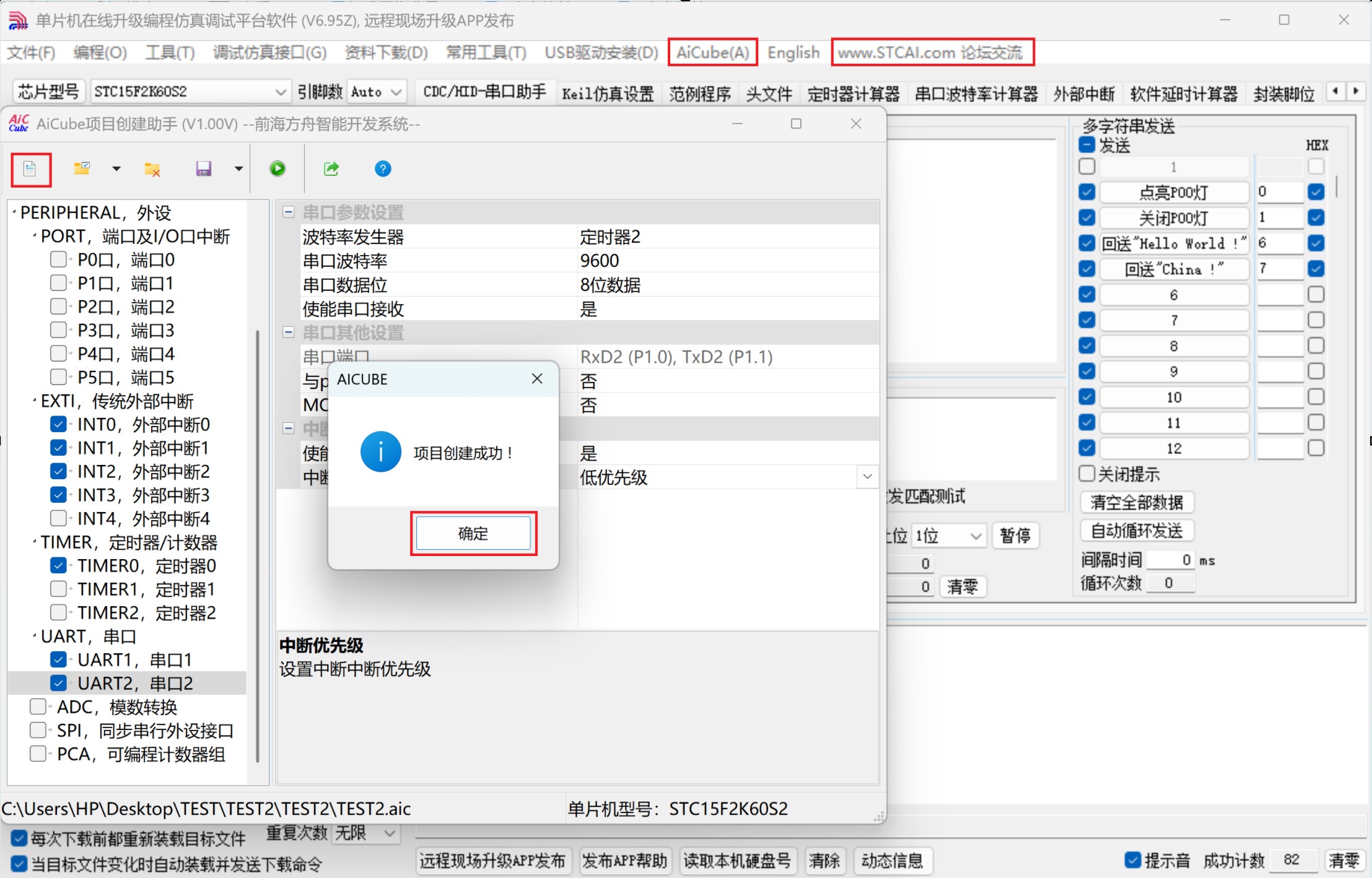

一路 设置下来,最后点击 那个 播放键,
自动产生 需要的 Keil C51 项目
12, STC15F2K60S2@AiCube-点击那个播放的按键-是产生KEIL-C51项目

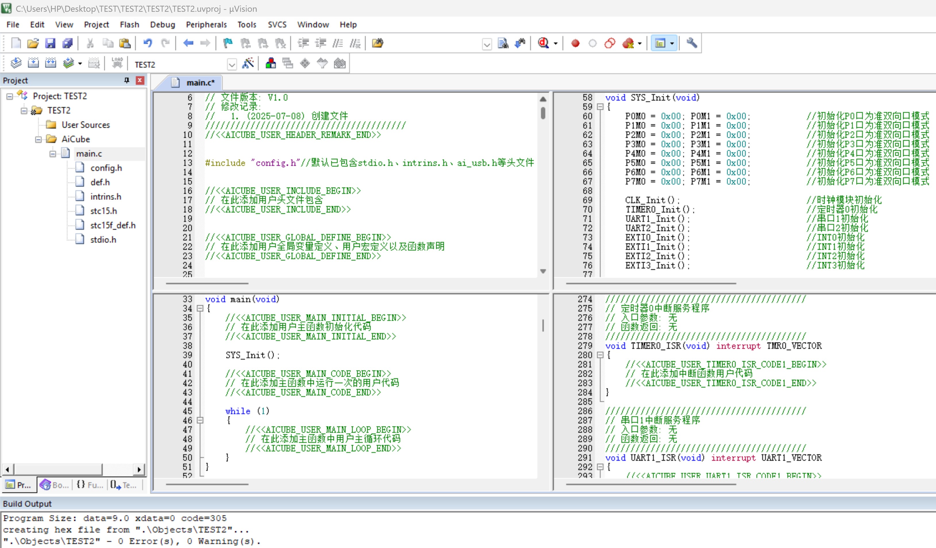

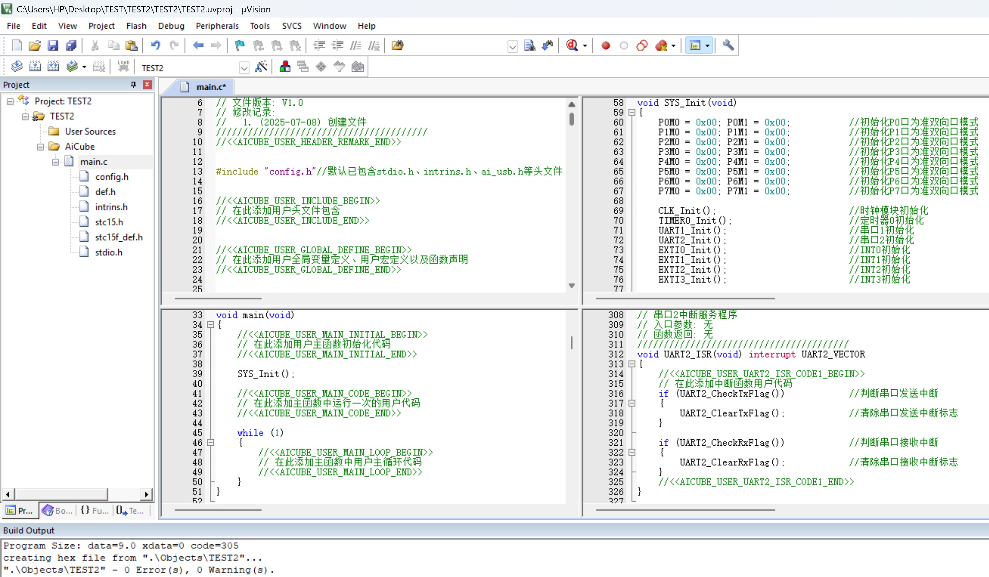

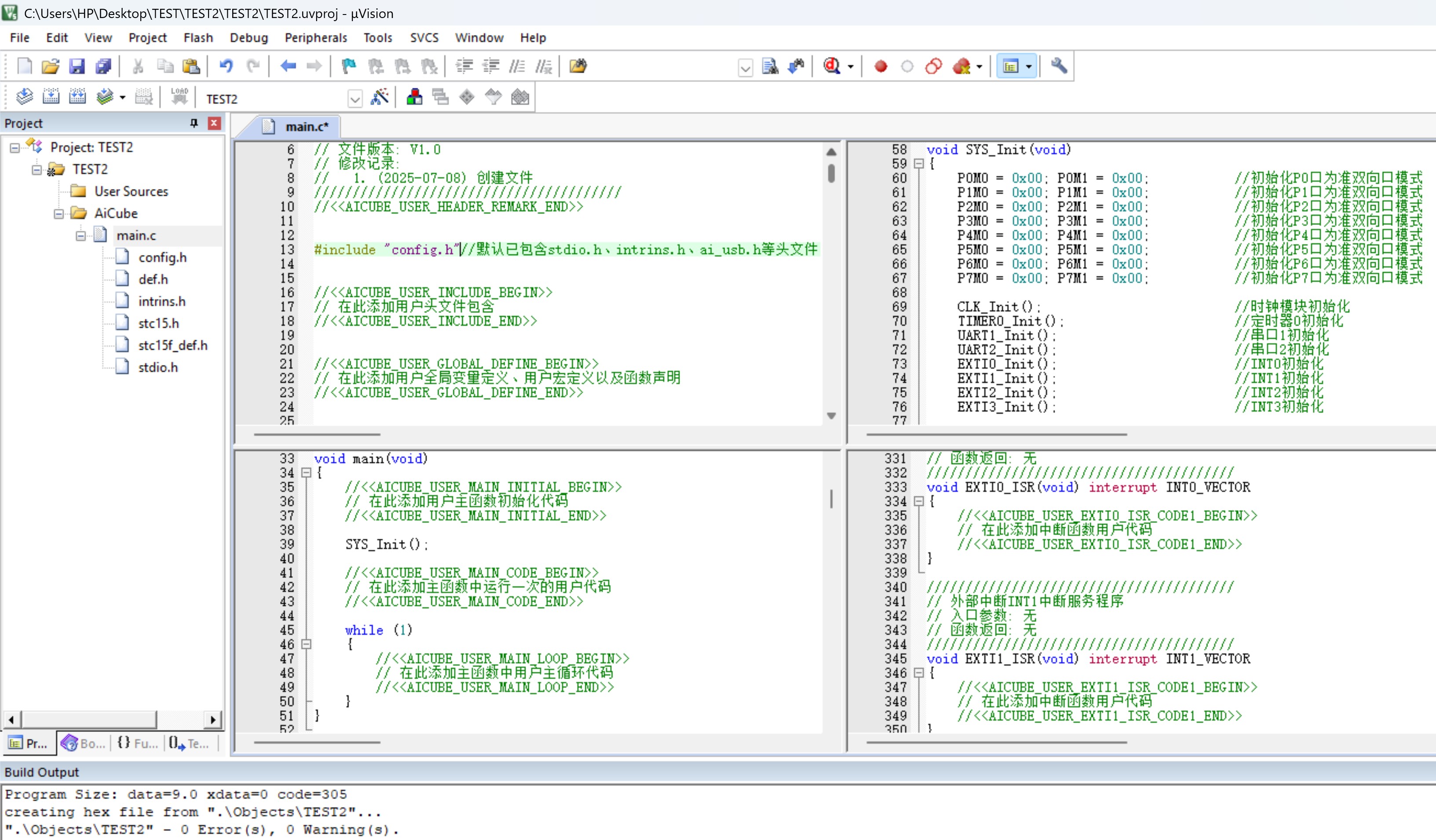

点击 【确定按钮】后,KEIL C51 会 自动打开 这次自动生成的工程项目

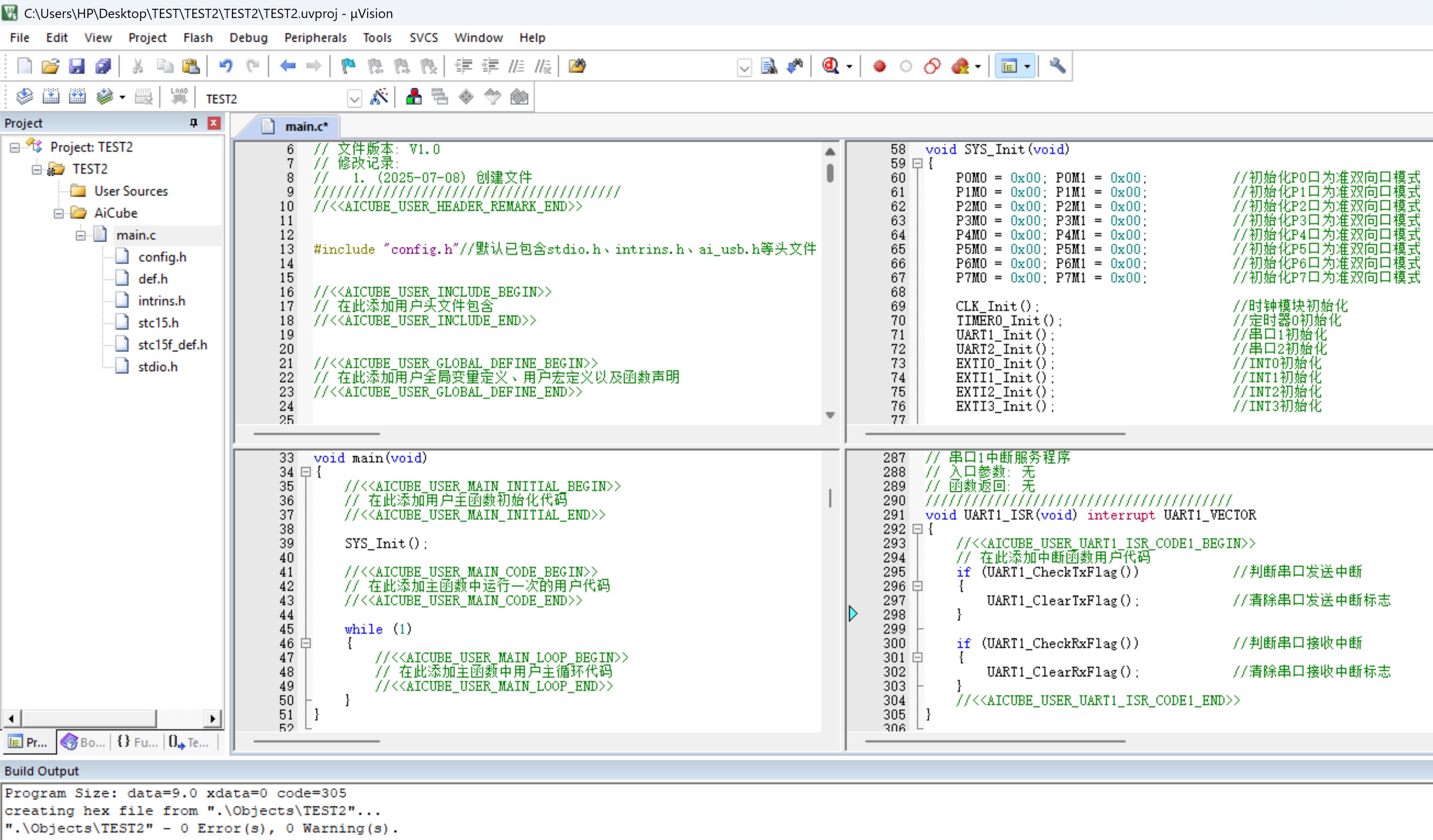

下面这个截图,展示了 INT0/INT1 部分:
13, STC15F2K60S2@AiCube-查看产生的KEIL-C51项目-外部中断0-1, 中断服务程序
14, STC15F2K60S2@AiCube-查看产生的KEIL-C51项目-外部中断2-3, 中断服务程序
15, STC15F2K60S2@AiCube-查看产生的KEIL-C51项目-定时器0, 中断服务程序
16, STC15F2K60S2@AiCube-查看产生的KEIL-C51项目-串口1, 中断服务程序
17, STC15F2K60S2@AiCube-查看产生的KEIL-C51项目-串口2, 中断服务程序

// 在此添加用户文件头说明信息
// 文件名称: main.c
// 文件描述:
// 文件版本: V1.0
// 修改记录:
//   1. (2025-07-08) 创建文件
#include "config.h"  //默认已包含stdio.h、intrins.h、ai_usb.h等头文件
// 在此添加用户头文件包含
//<<AICUBE_USER_INCLUDE_END>>
// 在此添加用户全局变量定义、用户宏定义以及函数声明
// 项目主函数
// 入口参数: 无
// 函数返回: 无
void main(void)
    // 在此添加用户主函数初始化代码
    SYS_Init();
    // 在此添加主函数中运行一次的用户代码
    while (1)
        // 在此添加主函数中用户主循环代码
// 系统初始化函数
// 入口参数: 无
// 函数返回: 无
void SYS_Init(void)
    TIMER0_Init();                      //定时器0初始化
    UART1_Init();                       //串口1初始化
    UART2_Init();                       //串口2初始化
    EXTI0_Init();                       //INT0初始化
    EXTI1_Init();                       //INT1初始化
    EXTI2_Init();                       //INT2初始化
    EXTI3_Init();                       //INT3初始化
    // 在此添加用户初始化代码
// 微秒延时函数
// 入口参数: us (设置延时的微秒值)
// 函数返回: 无
void delay_us(uint16_t us)
    do
        NOP(14);                        //(MAIN_Fosc + 500000) / 1000000 - 10
    } while (--us);
// 毫秒延时函数
// 入口参数: ms (设置延时的毫秒值)
// 函数返回: 无
void delay_ms(uint16_t ms)
    uint16_t i;
    do
        i = MAIN_Fosc / 10000;
        while (--i);
    } while (--ms);
// 时钟初始化函数
// 入口参数: 无
// 函数返回: 无
void CLK_Init(void)
    // 在此添加用户初始化代码
// 定时器0初始化函数
// 入口参数: 无
// 函数返回: 无
void TIMER0_Init(void)
#define T0_RELOAD               (65536 - (float)SYSCLK / 12 * 5 / 1000)
    TIMER0_TimerMode();                 //设置定时器0为定时模式
    TIMER0_12TMode();                   //设置定时器0为12T模式
    TIMER0_Mode0();                     //设置定时器0为模式0 (16位自动重载模式)
    TIMER0_DisableGateINT0();           //禁止定时器0门控
    TIMER0_SetIntPriority(1);           //设置中断为高优先级
    TIMER0_EnableInt();                 //使能定时器0中断
    TIMER0_SetReload16(T0_RELOAD);      //设置定时器0的16位重载值
    TIMER0_Run();                       //定时器0开始运行
    //<<AICUBE_USER_TIMER0_INITIAL_BEGIN>>
    // 在此添加用户初始化代码
    //<<AICUBE_USER_TIMER0_INITIAL_END>>
// 串口1初始化函数
// 入口参数: 无
// 函数返回: 无
void UART1_Init(void)
#ifdef BAUDRATE
#undef BAUDRATE
#endif
#define BAUDRATE                (9600)
#define T2_RELOAD               (65536 - (SYSCLK / BAUDRATE + 2) / 4)
    UART1_SwitchP3637();                //设置串口数据端口: RxD (P3.6), TxD (P3.7)
    UART1_Timer2BRT();                  //选择定时器2作为串口1波特率发生器
    TIMER2_TimerMode();                 //设置定时器2为定时模式
    TIMER2_1TMode();                    //设置定时器2为1T模式
    TIMER2_SetReload16(T2_RELOAD);      //设置定时器2的16位重载值
    TIMER2_Run();                       //定时器2开始运行
    UART1_EnableRx();                   //使能串口1接收数据
    UART1_Mode1();                      //设置串口1为模式1 (8位数据可变波特率)
    UART1_SetIntPriority(1);            //设置中断为高优先级
    UART1_EnableInt();                  //使能串口1中断
    //<<AICUBE_USER_UART1_INITIAL_BEGIN>>
    // 在此添加用户初始化代码
    //<<AICUBE_USER_UART1_INITIAL_END>>
// 串口2初始化函数
// 入口参数: 无
// 函数返回: 无
void UART2_Init(void)
#ifdef BAUDRATE
#undef BAUDRATE
#endif
    UART2_SwitchP1011();                //设置串口数据端口: RxD2 (P1.0), TxD2 (P1.1)
//  UART2_Timer2BRT();                  //串口2固定选择定时器2作为波特率发生器
    UART2_EnableRx();                   //使能串口2接收数据
    UART2_Mode1();                      //设置串口2为模式1 (8位数据可变波特率)
    UART2_SetIntPriority(0);            //设置中断为低优先级
    UART2_EnableInt();                  //使能串口2中断
    //<<AICUBE_USER_UART2_INITIAL_BEGIN>>
    // 在此添加用户初始化代码
    //<<AICUBE_USER_UART2_INITIAL_END>>
// 外部中断INT0初始化函数
// 入口参数: 无
// 函数返回: 无
void EXTI0_Init(void)
    INT0_FallingInt();                  //设置外部中断为下降沿中断
    INT0_SetIntPriority(1);             //设置中断为高优先级
    INT0_EnableInt();                   //使能外部中断
    //<<AICUBE_USER_EXTI0_INITIAL_BEGIN>>
    // 在此添加用户初始化代码
    //<<AICUBE_USER_EXTI0_INITIAL_END>>
// 外部中断INT1初始化函数
// 入口参数: 无
// 函数返回: 无
void EXTI1_Init(void)
    INT1_FallingInt();                  //设置外部中断为下降沿中断
    INT1_SetIntPriority(0);             //设置中断为低优先级
    INT1_EnableInt();                   //使能外部中断
    //<<AICUBE_USER_EXTI1_INITIAL_BEGIN>>
    // 在此添加用户初始化代码
    //<<AICUBE_USER_EXTI1_INITIAL_END>>
// 外部中断INT2初始化函数
// 入口参数: 无
// 函数返回: 无
void EXTI2_Init(void)
    INT2_EnableInt();                   //使能外部中断
    //<<AICUBE_USER_EXTI2_INITIAL_BEGIN>>
    // 在此添加用户初始化代码
    //<<AICUBE_USER_EXTI2_INITIAL_END>>
// 外部中断INT3初始化函数
// 入口参数: 无
// 函数返回: 无
void EXTI3_Init(void)
    INT3_EnableInt();                   //使能外部中断
    //<<AICUBE_USER_EXTI3_INITIAL_BEGIN>>
    // 在此添加用户初始化代码
    //<<AICUBE_USER_EXTI3_INITIAL_END>>
// 定时器0中断服务程序
// 入口参数: 无
// 函数返回: 无
void TIMER0_ISR(void) interrupt TMR0_VECTOR
    //<<AICUBE_USER_TIMER0_ISR_CODE1_BEGIN>>
    // 在此添加中断函数用户代码
    //<<AICUBE_USER_TIMER0_ISR_CODE1_END>>
// 串口1中断服务程序
// 入口参数: 无
// 函数返回: 无
void UART1_ISR(void) interrupt UART1_VECTOR
    //<<AICUBE_USER_UART1_ISR_CODE1_BEGIN>>
    // 在此添加中断函数用户代码
    if (UART1_CheckTxFlag())            //判断串口发送中断
        UART1_ClearTxFlag();            //清除串口发送中断标志
    if (UART1_CheckRxFlag())            //判断串口接收中断
        UART1_ClearRxFlag();            //清除串口接收中断标志
    //<<AICUBE_USER_UART1_ISR_CODE1_END>>
// 串口2中断服务程序
// 入口参数: 无
// 函数返回: 无
void UART2_ISR(void) interrupt UART2_VECTOR
    //<<AICUBE_USER_UART2_ISR_CODE1_BEGIN>>
    // 在此添加中断函数用户代码
    if (UART2_CheckTxFlag())            //判断串口发送中断
        UART2_ClearTxFlag();            //清除串口发送中断标志
    if (UART2_CheckRxFlag())            //判断串口接收中断
        UART2_ClearRxFlag();            //清除串口接收中断标志
    //<<AICUBE_USER_UART2_ISR_CODE1_END>>
// 外部中断INT0中断服务程序
// 入口参数: 无
// 函数返回: 无
void EXTI0_ISR(void) interrupt INT0_VECTOR
    //<<AICUBE_USER_EXTI0_ISR_CODE1_BEGIN>>
    // 在此添加中断函数用户代码
    //<<AICUBE_USER_EXTI0_ISR_CODE1_END>>
// 外部中断INT1中断服务程序
// 入口参数: 无
// 函数返回: 无
void EXTI1_ISR(void) interrupt INT1_VECTOR
    //<<AICUBE_USER_EXTI1_ISR_CODE1_BEGIN>>
    // 在此添加中断函数用户代码
    //<<AICUBE_USER_EXTI1_ISR_CODE1_END>>
// 外部中断INT2中断服务程序
// 入口参数: 无
// 函数返回: 无
void EXTI2_ISR(void) interrupt INT2_VECTOR
    //<<AICUBE_USER_EXTI2_ISR_CODE1_BEGIN>>
    // 在此添加中断函数用户代码
    //<<AICUBE_USER_EXTI2_ISR_CODE1_END>>
// 外部中断INT3中断服务程序
// 入口参数: 无
// 函数返回: 无
void EXTI3_ISR(void) interrupt INT3_VECTOR
    //<<AICUBE_USER_EXTI3_ISR_CODE1_BEGIN>>
    // 在此添加中断函数用户代码
    //<<AICUBE_USER_EXTI3_ISR_CODE1_END>>
// 在此添加用户函数实现代码

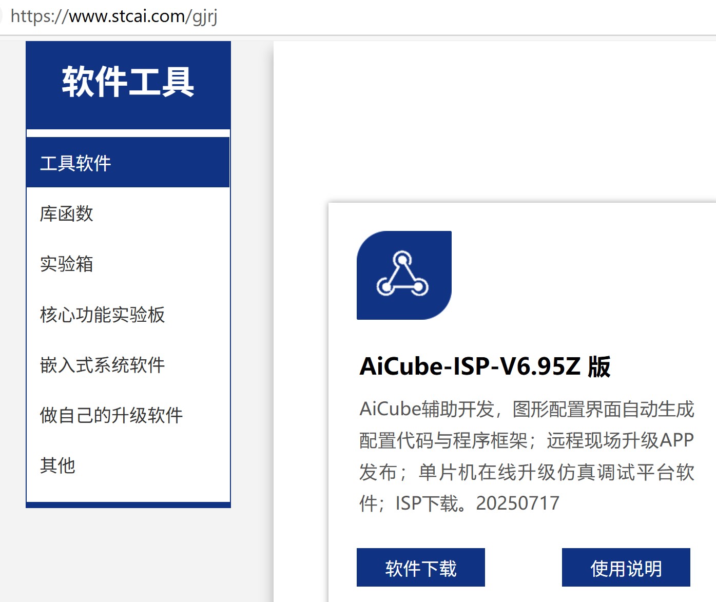

最新ISP烧录, 图形化程序自动生成 AiCube-ISP 软件,
从STC官网 www.STCAI.com 下载

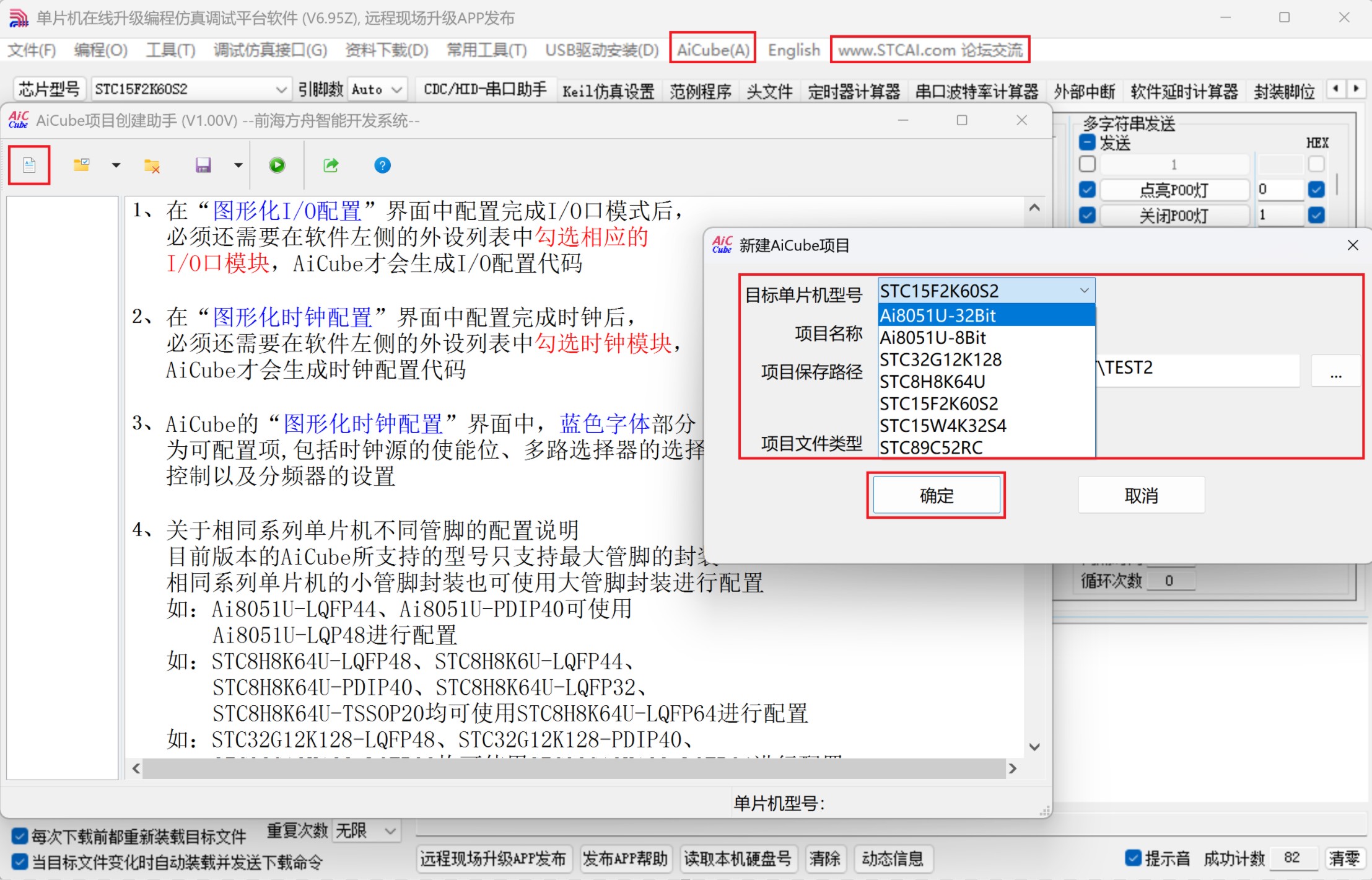

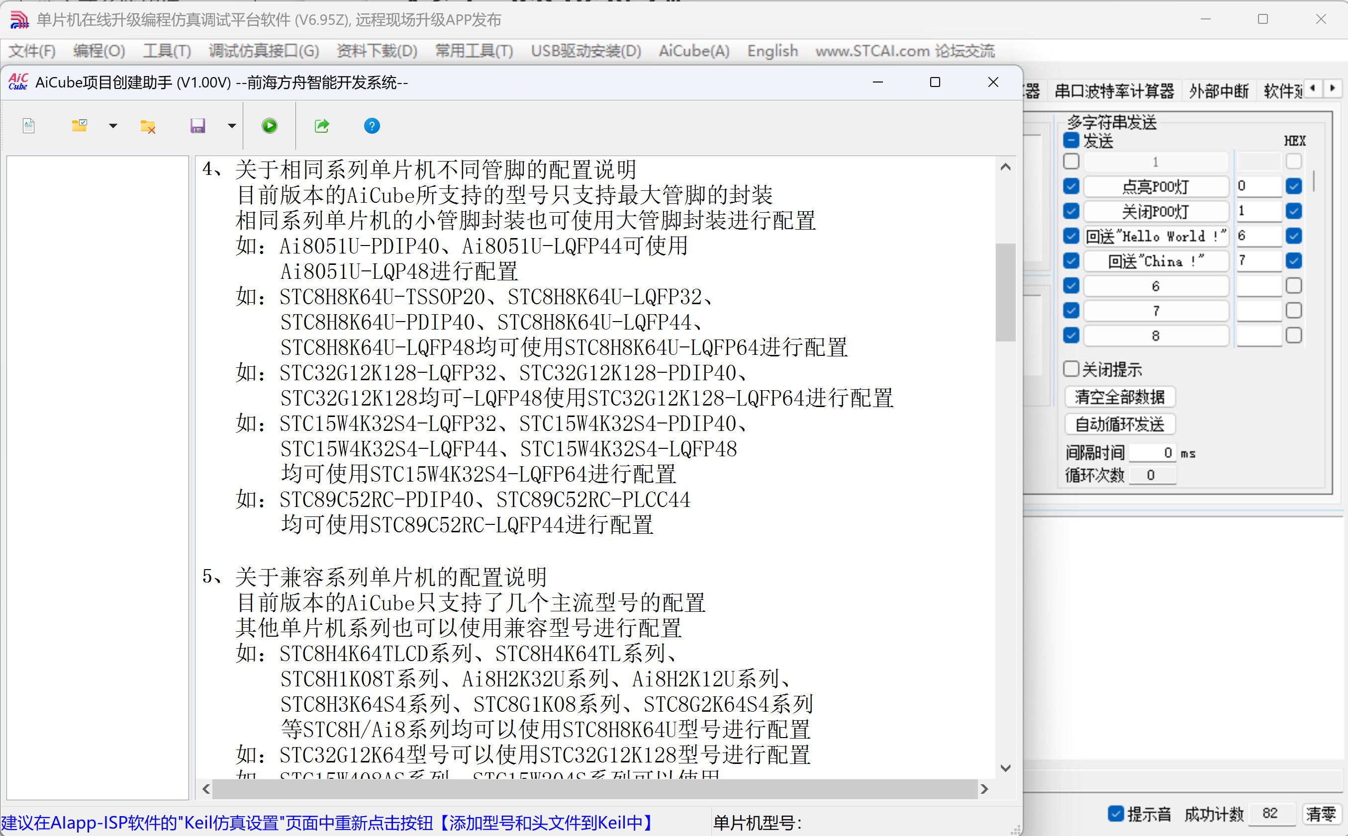

发表于 2025-7-20 20:00:12 | 显示全部楼层
建议增加不同管脚选择图形功能,这样比较直观方便。脚少的参考脚多的配置,有可能搞错,再一个,也不方便,还得另外看别的封装。
先用着,在忙更重要的事 [attachimg]109151[/attachimg] 使用帮助  详情 回复 发表于 2025-7-20 21:44
25440
 楼主| 发表于 2025-7-20 21:44:23 | 显示全部楼层
cjt*** 发表于 2025-7-20 20:00
建议增加不同管脚选择图形功能,这样比较直观方便。脚少的参考脚多的配置,有可能搞错,再一个,也不方便, ...
先用着,在忙更重要的事
使用帮助
1、
在“图形化I/O配置”界面中配置完成I/O口模式后,
必须还需要在软件左侧的外设列表中勾选相应的
I/O口模块
,AiCube才会生成I/O配置代码
2、
在“图形化时钟配置”界面中配置完成时钟后,
必须还需要在软件左侧的外设列表中勾选时钟模块,
AiCube才会生成时钟配置代码
3、
AiCube的“图形化时钟配置”界面中,蓝色字体部分
为可配置项,包括时钟源的使能位、多路选择器的选择
控制以及分频器的设置
4、
关于相同系列单片机不同管脚的配置说明
目前版本的AiCube所支持的型号只支持最大管脚的封装
相同系列单片机的小管脚封装也可使用大管脚封装进行配置
如:Ai8051U-PDIP40、Ai8051U-LQFP44可使用
    Ai8051U-LQP48进行配置
如:STC8H8K64U-TSSOP20、STC8H8K64U-LQFP32、
    STC8H8K64U-PDIP40、STC8H8K64U-LQFP44、
    STC8H8K64U-LQFP48均可使用STC8H8K64U-LQFP64进行配置
如:STC32G12K128-LQFP32、STC32G12K128-PDIP40、
    STC32G12K128均可-LQFP48使用STC32G12K128-LQFP64进行配置

5、
关于兼容系列单片机的配置说明
目前版本的AiCube只支持了几个主流型号的配置
其他单片机系列也可以使用兼容型号进行配置
如:STC8H4K64TLCD系列、STC8H4K64TL系列、
    STC8H1K08T系列、Ai8H2K32U系列、Ai8H2K12U系列、
    STC8H3K64S4系列、STC8G1K08系列、STC8G2K64S4系列
    等STC8H/Ai8系列均可以使用STC8H8K64U型号进行配置
如:STC32G12K64型号可以使用STC32G12K128型号进行配置
如:STC15W408AS系列、STC15W204S系列可以使用
    STC15W4K32S4型号进行配置
如:STC15F408AD系列可以使用STC15F2K60S2型号进行配置
如:STC89C51RC系列、STC89C54RD+系列、STC89C58RD+系列
    STC90C51RC系列、STC90C52RC系列、STC90C54RD+系列
    STC90C58RD+系列均可以使用STC89C52RC型号进行配置
