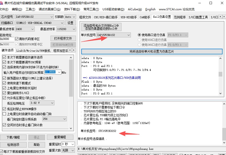

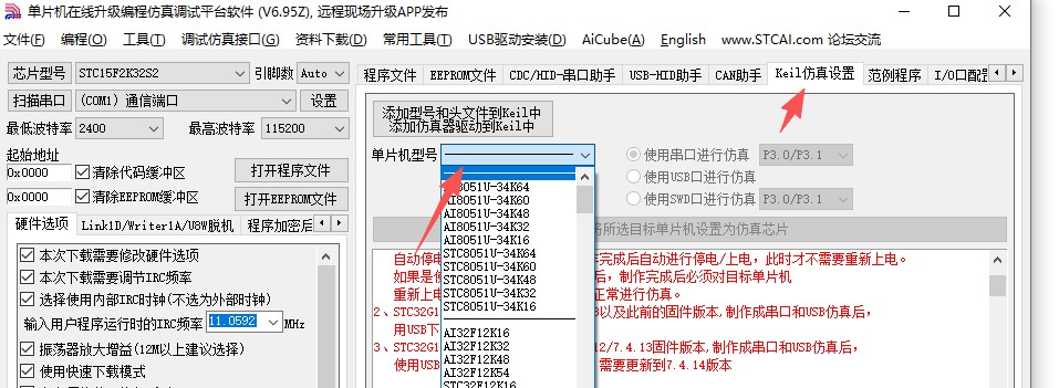

这个怎么办呢 我用的芯片是STC15F2K32S2

IAP15F2K61S2 可以仿真 STC15F2K32S2系列
发表于 2025-9-3 19:36:01 | 显示全部楼层
不行
实际型号也要换  详情 回复 发表于 2025-9-3 19:56

 楼主| 发表于 2025-9-3 19:56:40 | 显示全部楼层
实际型号也要换
