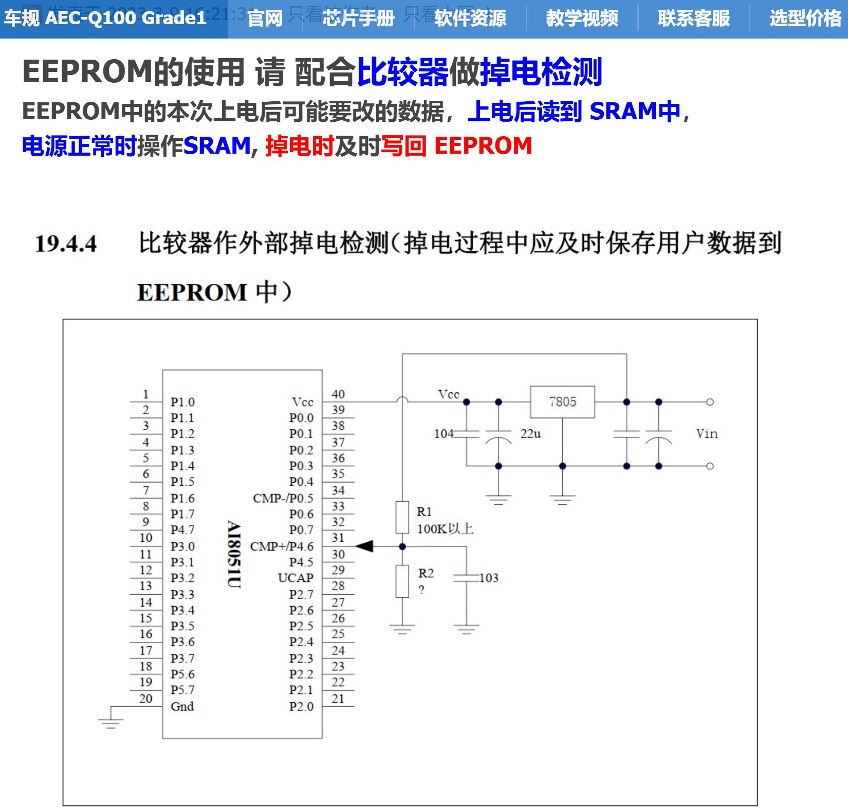

  • 打卡总天数:586
  • 最近打卡:2026-07-04 12:34:03
112
4958
10758
发表于 2025-7-5 10:20:22 | 显示全部楼层

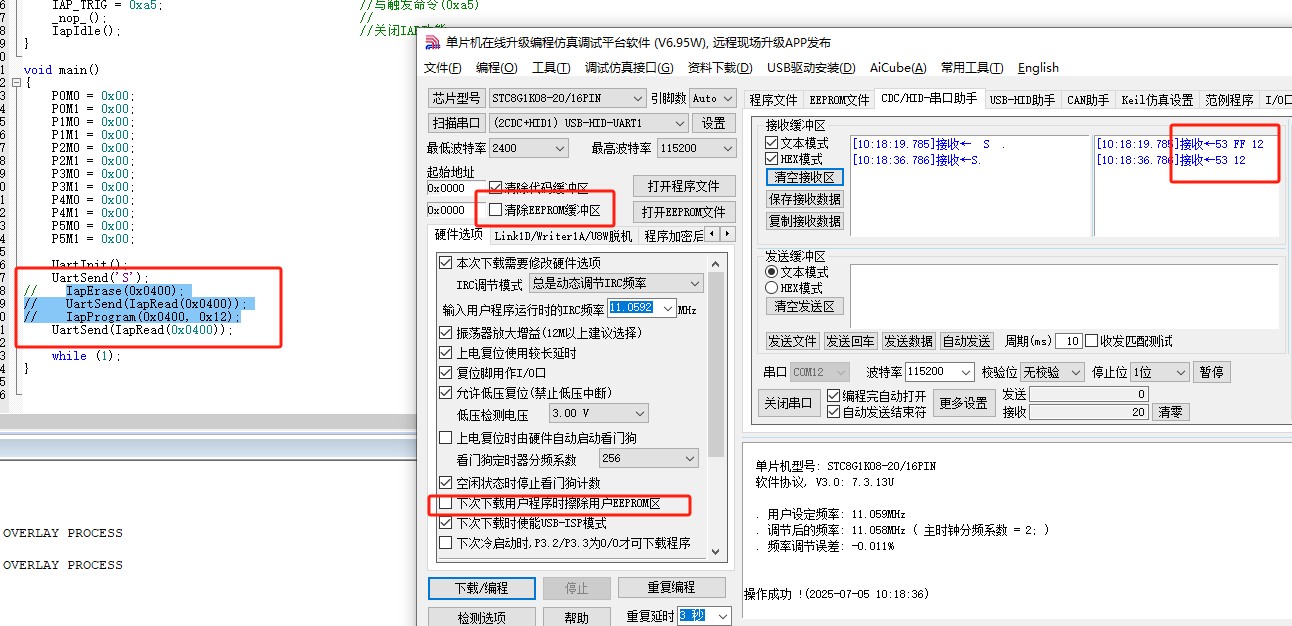

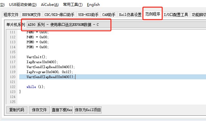

测试例程,不要构成两个擦除EEPROM选项

按键设置好后,保存当前设置就是了,不是一定要掉电才保存。帮我看代码有没有问题
有问题,写之前没擦除。上面放了例程和实测截图。用例程测试,对比例程修改。  详情 回复 发表于 2025-7-5 13:12
  • 打卡总天数:586
112
4958
10758
发表于 2025-7-5 13:12:03 | 显示全部楼层
xinnin*** 发表于 2025-7-5 13:08
按键设置好后,保存当前设置就是了,不是一定要掉电才保存。帮我看代码有没有问题 ...
