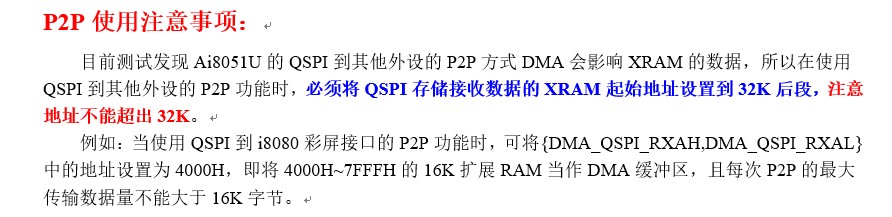

解决方案,要牺牲部分 XRAM 不要使用,待更详细的描述
P2P肯定可以,只是 QSPI发起的送其他外设的 P2P, 要注意了
待更详细的描述
AI8051U, 芯片后续会升级到 AI8051UD + DSP
P2P使用注意事项: 目前测试发现Ai8051U的QSPI到其他外设的P2P方式DMA会影响XRAM的数据,在使用QSPI到其他外设的P2P功能时,必须将QSPI存储接收数据的XRAM起始地址设置到32K XRAM的后面部分。注意:由于内部的XRAM  详情 回复 发表于 2025-7-8 11:54

发表于 2025-7-8 11:54:39 | 显示全部楼层
神*** 发表于 2025-7-8 11:29
2025/7/8, 11:27
P2P肯定可以,只是 QSPI发起的送其 ...
P2P使用注意事项:
注意:由于内部的XRAM只有32K,有效的地址范围为0000H~7FFFH,
当地址超出32K时,地址会重新回到0,
所以设置的:DMA的XRAM起始地址+DMA的传输数据长度的总和不能大于32K。
【例如】当使用QSPI到i8080彩屏接口的P2P功能时,可将{DMA_QSPI_RXAH,  DMA_QSPI_RXAL}中的地址
设置到20K开始的地方,地址为5000H。由于地址设置在20K起始的地方,
所以每次P2P的最大传输数据量不能大于32K-20K=12K字节。
另外,寄存器{DMA_QSPI_RXAH,  DMA_QSPI_RXAL}中设置的是每次
DMA读取XRAM的起始地址,在DMA过程中
{DMA_QSPI_RXAH,  DMA_QSPI_RXAL}的值不会改变,
所以只需要在初始化时设置好{DMA_QSPI_RXAH,  DMA_QSPI_RXAL}中
的初始值就可以了,不需要每次DMA时都设置。
