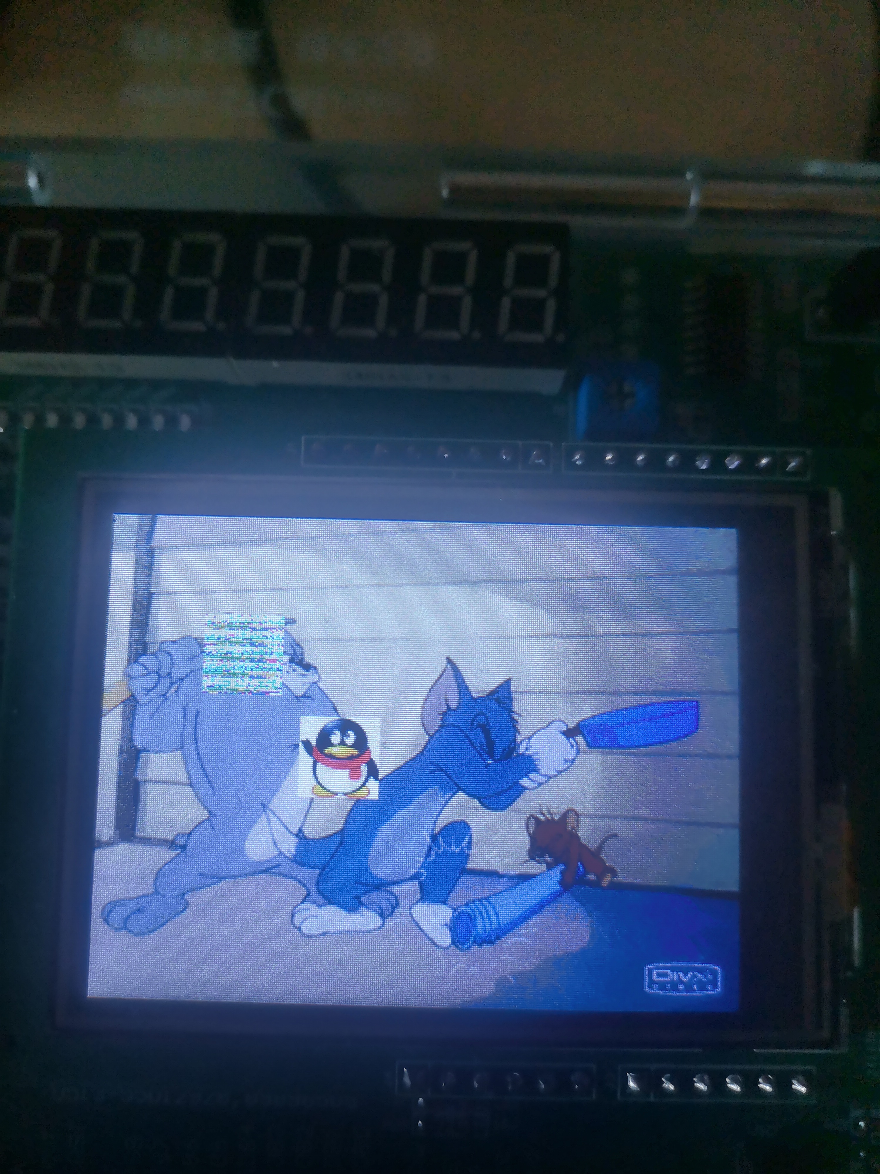

DMA-P2P刷一张背景图,在图上显示QQ图标。
这个是程序,大神给看一下。

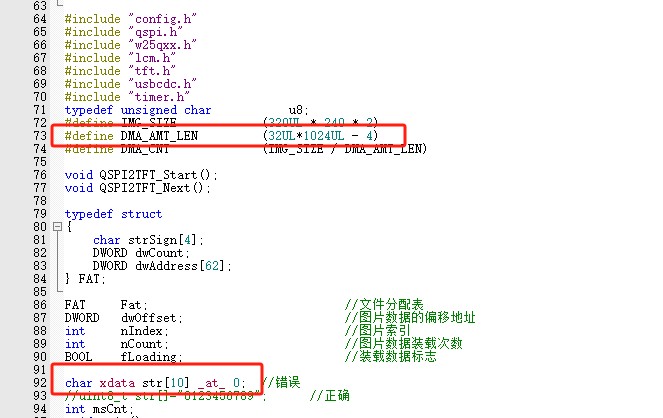

做了个实验 0x8000 + (30UL*1024UL) 会全乱码 0x8005 + (30UL*1024UL) AIS01234擄擄 刚好跳过了前五个 多加2K但是-4错位: 0x8005 + (32UL*1024UL - 4) AIS?234聪聪 可以看到循坏覆盖过来,01乱码了 大概  详情 回复 发表于 2025-7-5 20:52

做了个实验,char xdata str[10] _at_ 0;
多加2K但是-4错位:
大概是这样的:xdata有效区+QSPI传输长度总长不能超过32K,起始地址无论放在哪都是取余32K。

发表于 2025-7-5 21:24:01 | 显示全部楼层
那就是说xdata要给DMA预留空间,不能按32K来使用?
我那程序中
#define DMA_AMT_LEN         (12800UL)
u8 xdata QQPic_load[3200] _at_ 0x10;
这也没超啊?
0x8000相当于0, DMA_AMT_LEN (12800UL) xdata QQPic_load[3200] _at_ 0x10; 在 0~12.8K范围内,将这两空间错开试下  详情 回复 发表于 2025-7-5 21:28
123
5133
11465
发表于 2025-7-5 21:28:14 | 显示全部楼层
我那程序中
0x8000相当于0,
好的,谢谢  发表于 2025-7-5 21:36
272
3402
3402
发表于 2025-7-5 22:06:53 | 显示全部楼层
erci*** 发表于 2025-7-5 21:28
0x8000相当于0,
72.4-QSPI-TFT_DMA_P2P外设到外设ILI9341(XDATA问题已解决).rar (1.4 MB, 下载次数: 157)
AI8051实验箱V1.2 测试程序
此程序中
DMA_AMT_LEN = 12800 (DMA_QSPI_RXA设置为0x8000,相当于xdata的地址为 0)
xdata QQPic_load[3200] _at_ 12800 (地址为 0+12800)
xdata QQPic_xdata[3200]  _at_ 16000(地址为 12800+3200)
xdata变量地址 要 避免 与 DMA数据长度重叠,根据具体的需求自行调整吧
本来RAM就不大,还被占用了,希望改进
感谢大佬的指点,看看是这个意思吗。
给有需要的朋友来个参考例程。
