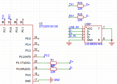

我想将 USB下载 和 串口通信/TTL 都用一根线一个接口解决,
这是我设计的原理图:

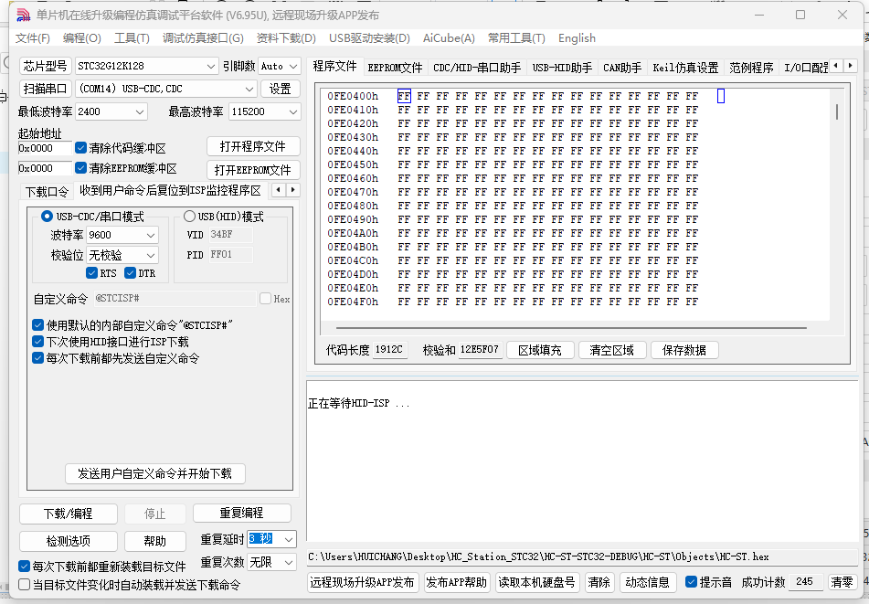

目前上板子实测,ISP能识别到USB-CDC设备,然而点击下载后,板子会重启一下,然后下载不了,一直等待HID-ISP,
然后我把电阻R24、R25拆掉就可以顺利下载了,感觉是电路设计的问题,各位老师有什么好的意见?
补充一点:P3.6、P3.7配置的准双向口,P3.0、P3.1配置的高阻输入

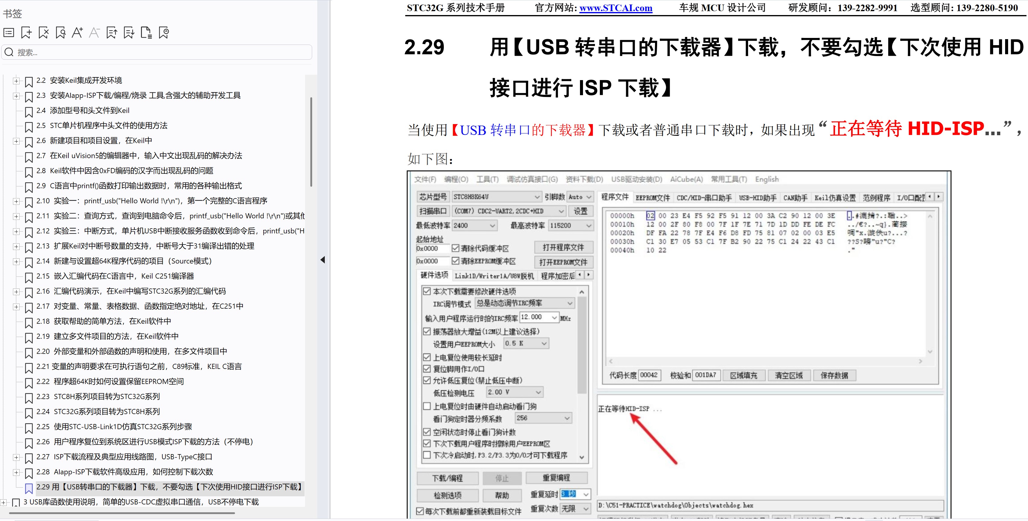

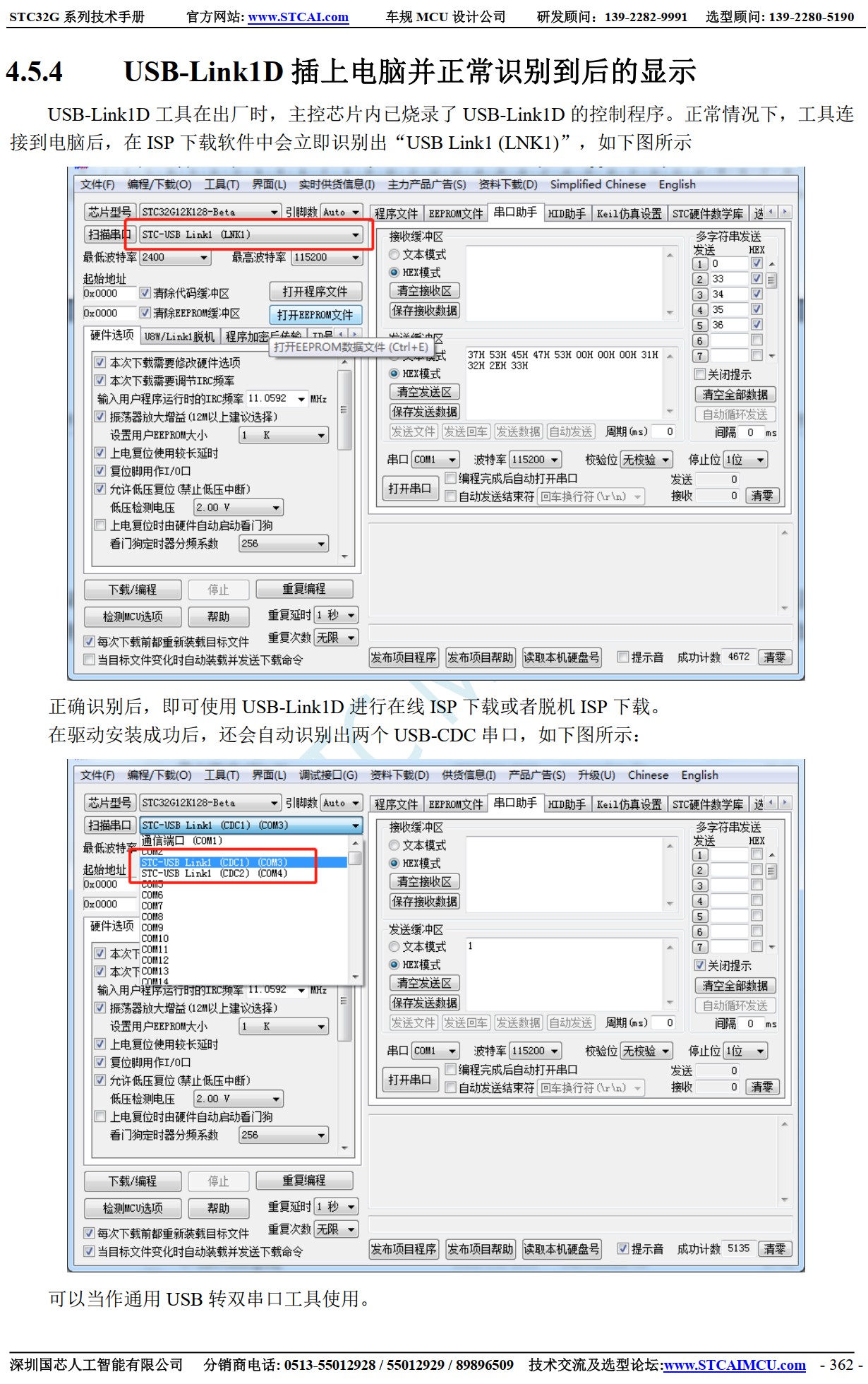

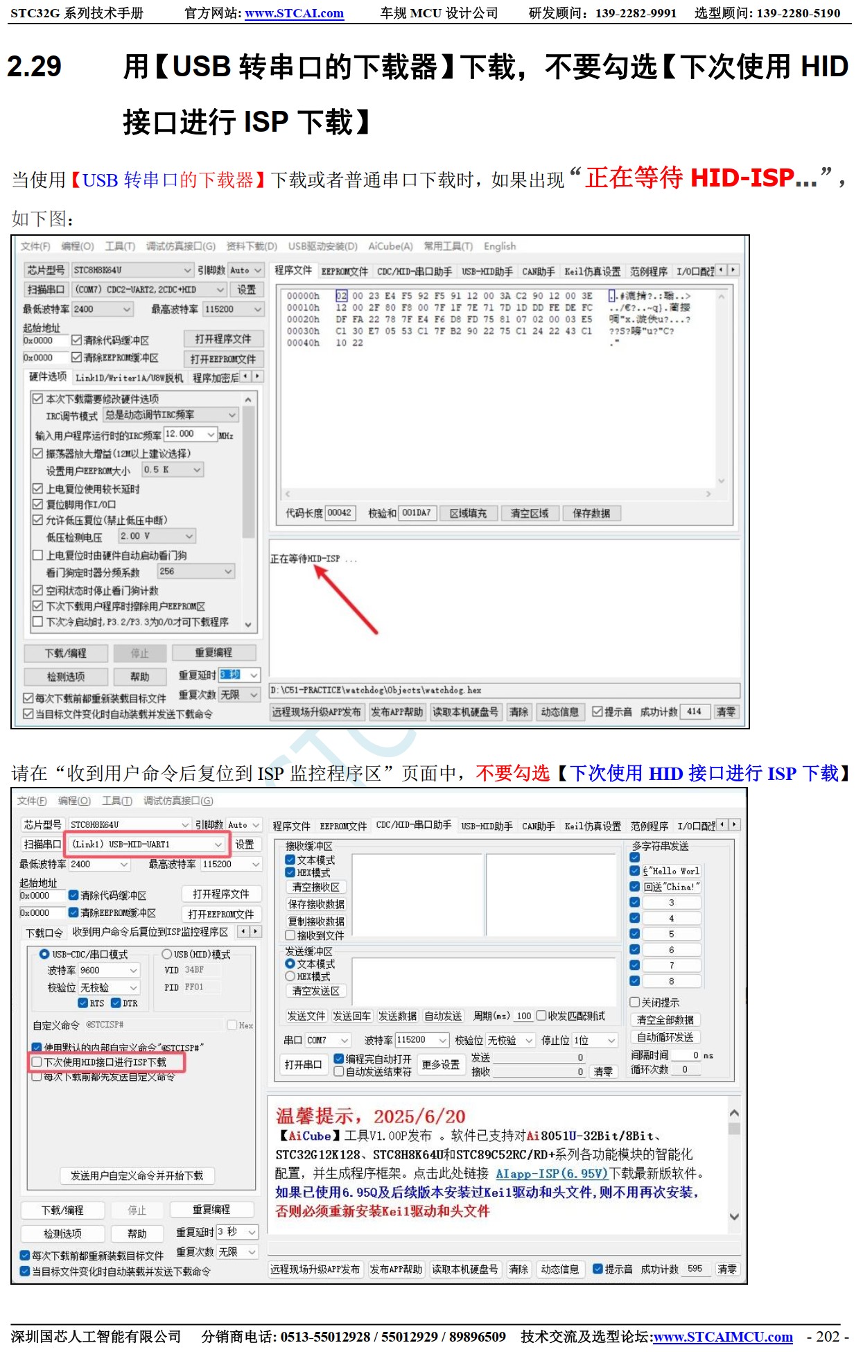

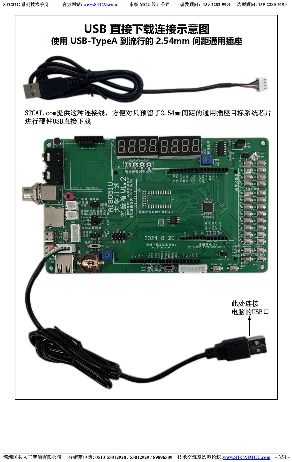

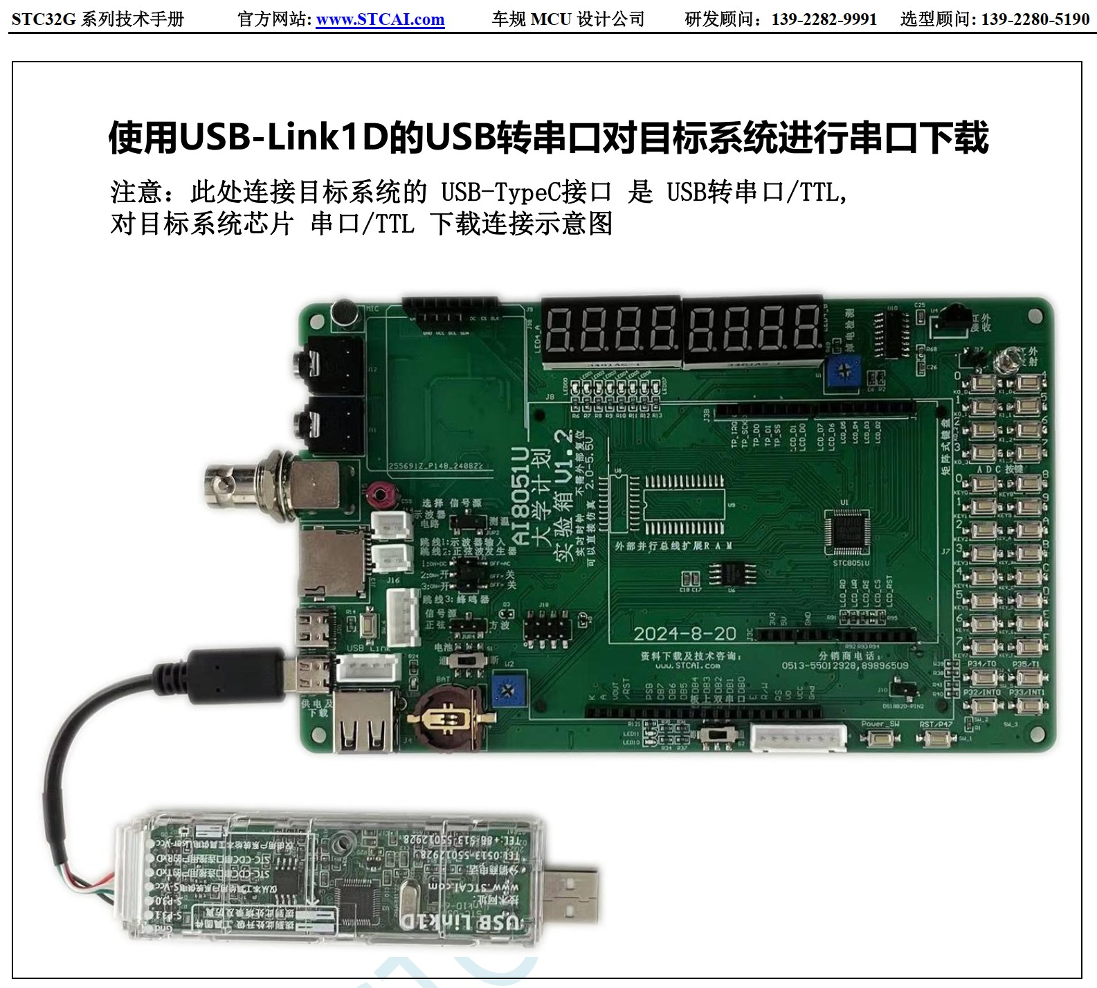

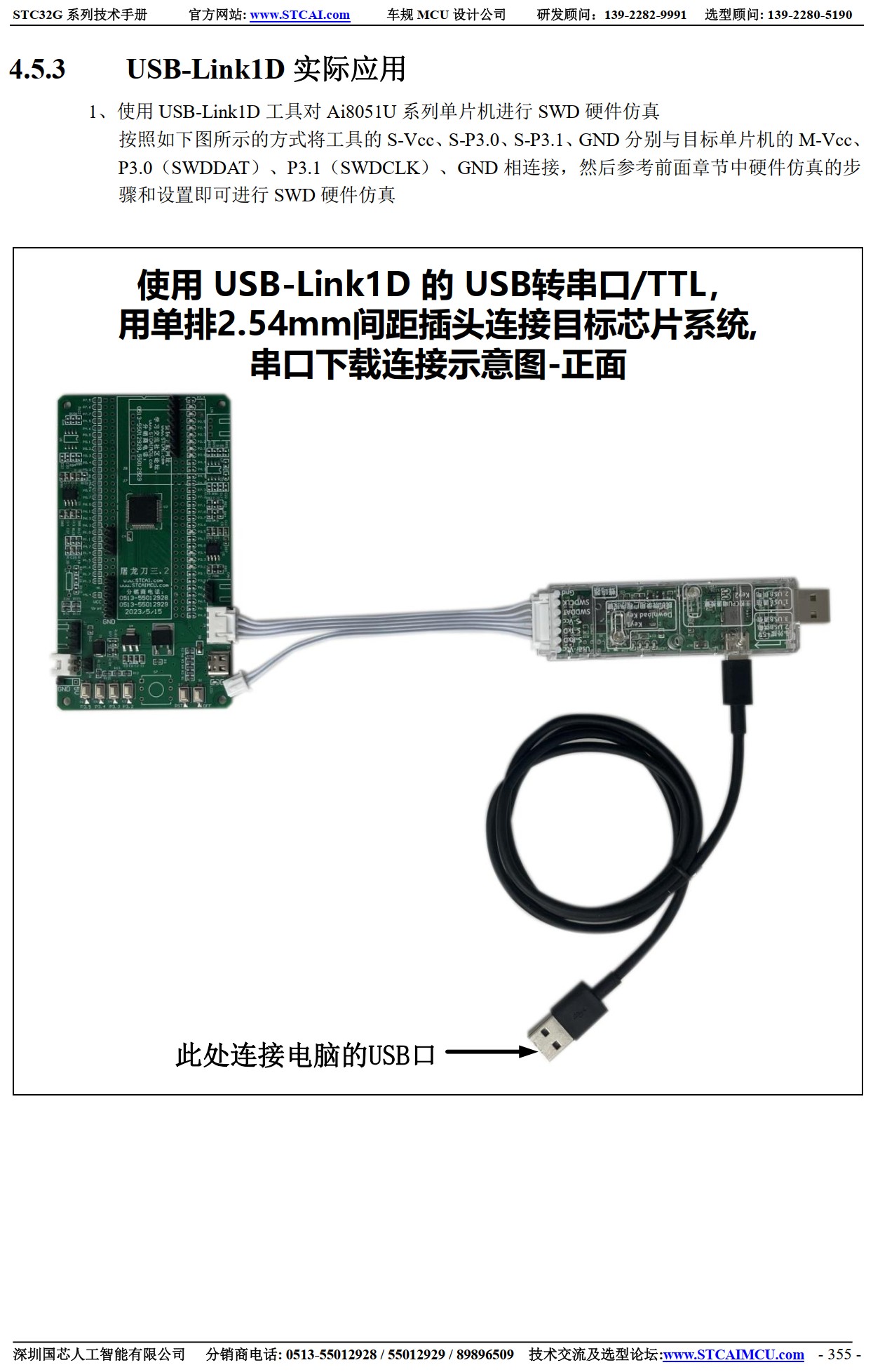

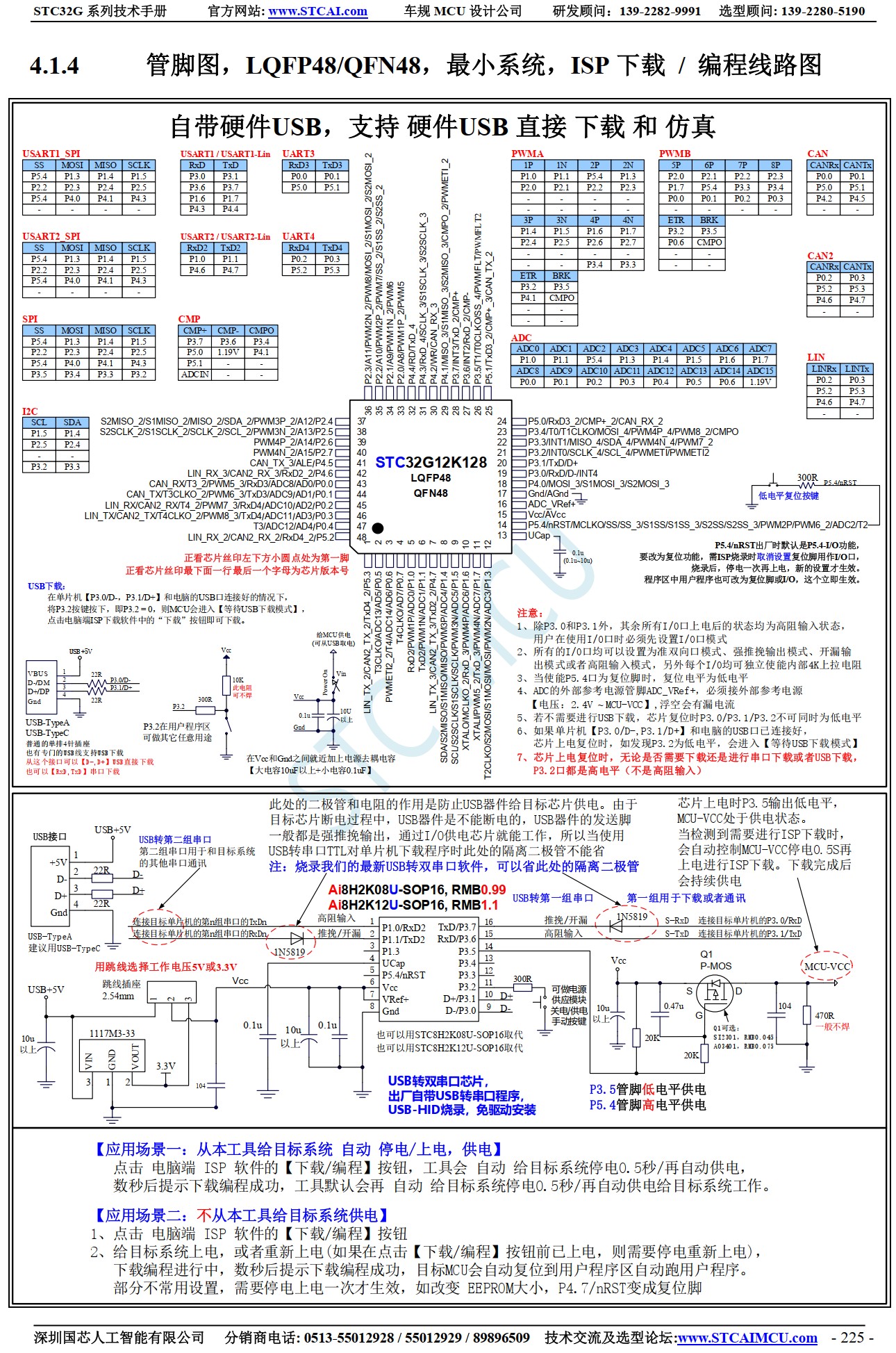

https://www.stcaimcu.com/data/download/Datasheet/STC32G.pdf
可以,就是下面的图,下面的图都是讲 楼主的想法
下面是 【USB转串口/TTL 工具】的介绍
下面是 【USB 直接 通信 / 下载】
下面是 【USB转串口】,通信 / 下载
