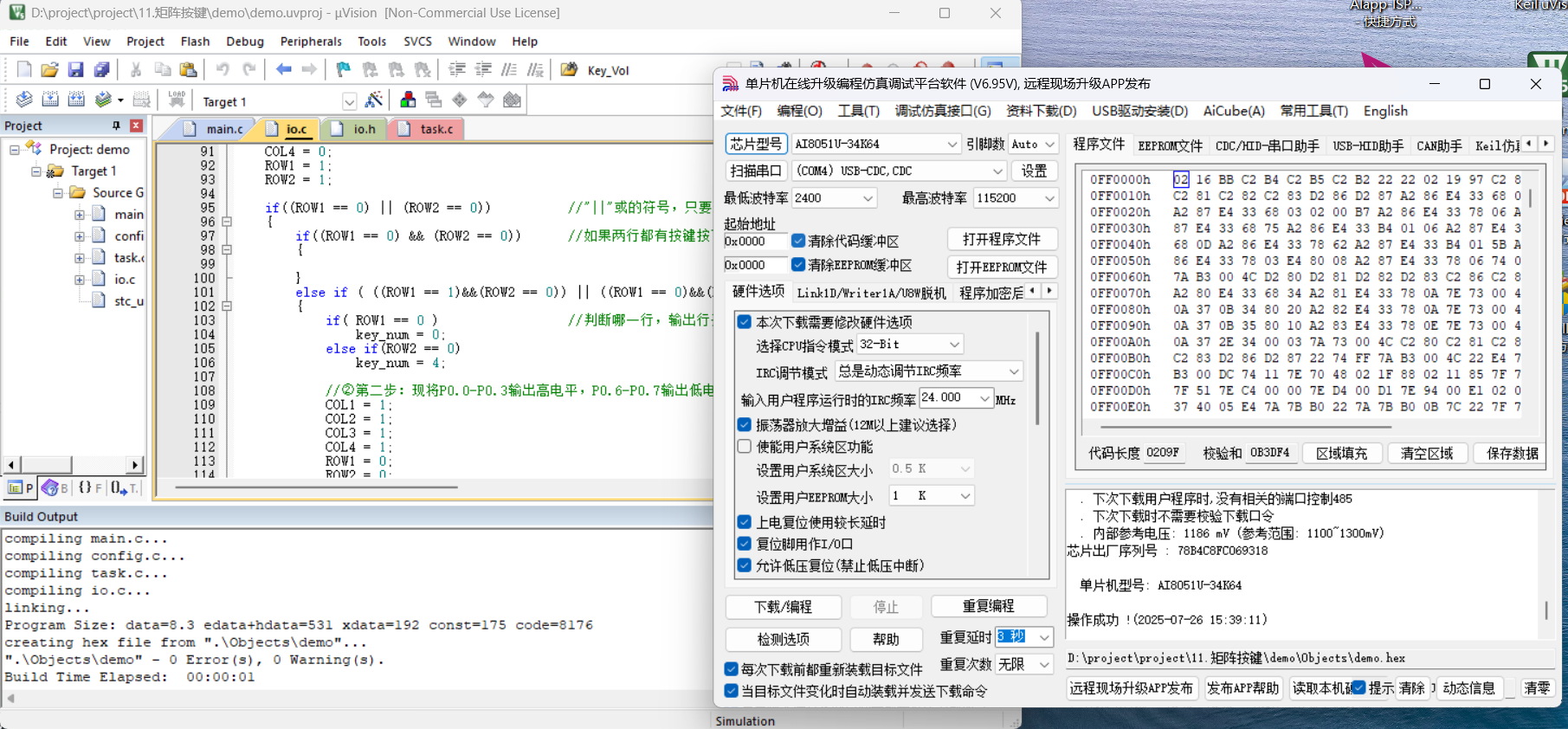

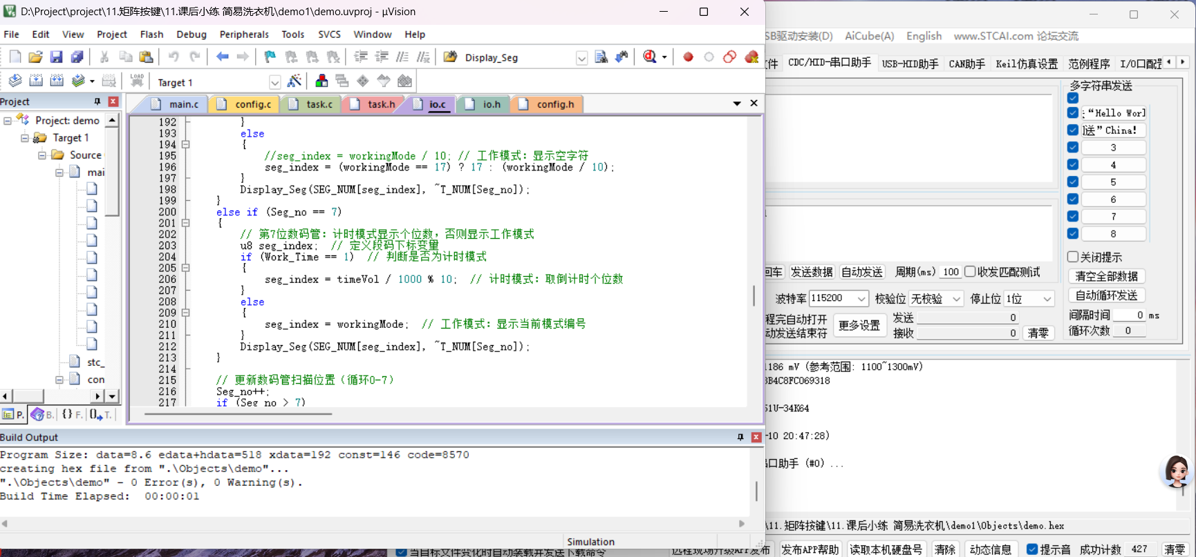

11.矩阵按键
io.c代码

11课 矩阵按键 课后小练 简易洗衣机
核心工作原理
1. 矩阵按键扫描原理
        硬件结构:采用 2 行(ROW1、ROW2)4 列(COL1-COL4)的矩阵按键,通过行列交叉定位按键。
        扫描逻辑:
        行检测:列输出低电平,行输出高电平,检测行电平(低电平表示该行有按键按下),确定行号(ROW1=0 对应行 0,ROW2=0 对应行 4)。
        列检测:行输出低电平,列输出高电平,检测列电平(低电平表示该列有按键按下),确定列号(COL1-COL4 对应 0-3)。
        键值计算:键值 = 行号 + 列号(如行 0 列 1 对应键值 1,行 1 列 2 对应键值 6)。
2. 数码管显示原理
        硬件驱动:通过 74HC595 芯片级联驱动 8 位数码管,实现串行数据转并行输出,节省 IO 口。
        动态扫描:通过 Seg_no 循环切换数码管位选(0-7),每次仅点亮一位数码管,利用人眼视觉暂留效应实现 “同时显示”。
        显示逻辑:仅使用第 6、7 位数码管(从 0 开始计数),非计时模式显示工作模式(如 “01” 表示模式 1),计时模式显示倒计时(如 “10” 表示 10 秒)。
3. 洗衣机工作流程
        开机:按下开机键(key_num=0),ON_OFF=1 上电,默认模式 1(workingMode=1),数码管显示 “01”。
        选模式:按下模式键 1-5(key_num=1-5),workingMode 更新为对应值,数码管同步显示。
        启动:按下启动键(key_num=6),Start_work=1 开始计时,Work_Time=1 切换到计时模式,数码管显示倒计时。
        倒计时:TIMECOUNT_Task 定期递减 timeVol(单位:ms),数码管实时刷新剩余时间。
        结束:倒计时结束(timeVol=0),自动关机(ON_OFF=0),数码管熄灭。

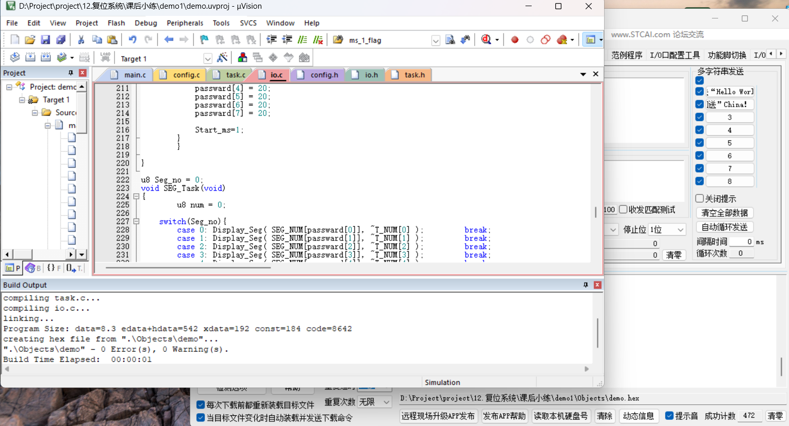

12 复位系统  课后小练
密码锁
1.没有输入时,显示“- - - - - - - -”
2.有输入时,按下一个按键,开始按顺序写入
    例如,第一个按下1,显示“1 - - - - - - -”
    例如,第二个按下3,显示“1 3 - - - - - -”
3.当按下的密码为“ 1 2 3 4 5 6 7 0”时,数码管显示open的字符,否则,还是显示“- - - - - - - -”
新增:
1.看门狗,超时1秒自动复位
2.增加开机版本号,开机显示三秒的U 1.00 版本号
3.增加手动复位,P33按钮按下时重启(方便查看版本号和清除密码)

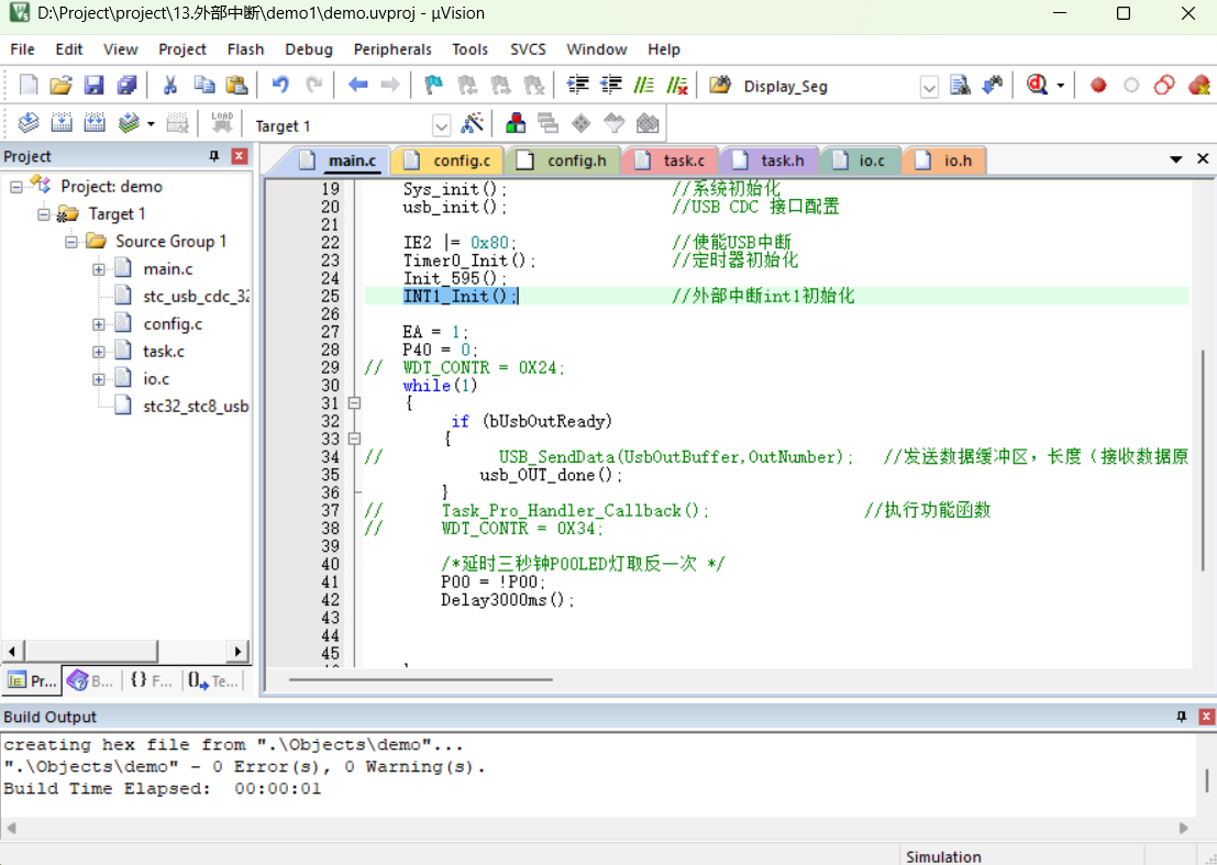

13 外部中断
  1. io.c
  2. //外部中断INT1 函数
  3. void INT1_Init(void)
  4. {
  5.         IT1 = 1;                //下降沿中断
  6.         EX1 = 1;                //下降中断允许
  7.         EA = 1;                        //打开总中断
  8. }
  9. //中断服务函数,一旦发生了中断就先执行“中断服务函数”
  10. void INI1_Isr(void) interrupt 2
  11. {
  12.         P01 = !P01;
  13. }
  14. io.h
  15. void INT1_Init(void);  外部中断INT1 函数声明
  16. main.c
  17. #include "config.h"
  18. #include "task.h"
  19. #include "io.h"
  20. //延时函数
  21. void Delay3000ms(void)        //@24.000MHz
  22. {
  23.         unsigned long edata i;
  24.         _nop_();
  25.         _nop_();
  26.         i = 17999998UL;
  27.         while (i) i--;
  28. }
  29. void main(void)
  30. {
  31.
  32.         Sys_init();                                        //系统初始化
  33.         usb_init();                 //USB CDC 接口配置
  34.
  35.         IE2 |= 0x80;                //使能USB中断
  36.         Timer0_Init();                                //定时器初始化
  37.         Init_595();
  38.         INT1_Init();                                //外部中断int1初始化
  39.
  40.         EA = 1;
  41.         P40 = 0;
  42. //        WDT_CONTR = 0X24;
  43.         while(1)
  44.         {
  45.                  if (bUsbOutReady)
  46.         {
  47. //            USB_SendData(UsbOutBuffer,OutNumber);   //发送数据缓冲区,长度(接收数据原样返回, 用于测试)
  48.             usb_OUT_done();
  49.         }
  50. //                Task_Pro_Handler_Callback();                                //执行功能函数
  51. //                WDT_CONTR = 0X34;
  52.
  53.                 /*延时三秒钟P00LED灯取反一次 */
  54.                 P00 = !P00;
  55.                 Delay3000ms();
  56.
  57.
  58.         }
  59.
  60. }
  61. void Timer0_Isr(void) interrupt 1
  62. {
  63.
  64.         Task_Marks_Handler_Callback();                        //系统计时
  65. ;
  66. }

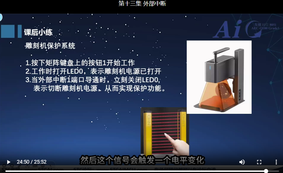

发表于 2025-8-23 20:03:06 | 显示全部楼层
13.外部中断 课后小练 雕刻机保护系统
io.c代码
  1. #include "io.h"
  2. #define LED04 P04
  3. u8 SEG_NUM[] =
  4. {
  5.     0x3F,       /*'0', 0*/
  6.     0x06,       /*'1', 1*/
  7.     0x5B,       /*'2', 2*/
  8.     0x4F,       /*'3', 3*/
  9.     0x66,       /*'4', 4*/
  10.     0x6D,       /*'5', 5*/
  11.     0x7D,       /*'6', 6*/
  12.     0x07,       /*'7', 7*/
  13.     0x7F,       /*'8', 8*/
  14.     0x6F,       /*'9', 9*/
  15.     0x77,       /*'A', 10*/
  16.     0x7C,       /*'B', 11*/
  17.     0x39,       /*'C', 12*/
  18.     0x5E,       /*'D', 13*/
  19.     0x79,       /*'E', 14*/
  20.     0x71,       /*'F', 15*/
  21.     0x54,       /*'N', 16*/
  22.     0x5C,       /*'O', 17*/
  23.     0x73,       /*'P', 18*/
  24.     0x50,       /*'R', 19*/
  25.     0x40,       /*'-', 20*/
  26.     0x00,       /*' ', 21*/
  27.     0x80,       /*'.', 22*/
  28. };
  29. u8 T_NUM[8] =
  30. {
  31.         0x01,0x02,0x04,0x08,0x10,0x20,0x40,0x80
  32. };
  33. /*
  34. ----------行------------
  35.         #define ROW1        P06                //定义端口
  36.         #define ROW2        P07
  37. ----------列-------------
  38.         #define COL1        P00
  39.         #define COL2        P01
  40.         #define COL3        P02
  41.         #define COL4        P03
  42. */
  43. u8 key_num = 0xff;                //key_num =0 给按键传递一个键值
  44. //矩阵键盘扫描
  45. void Task_1( void )
  46. {
  47.         //        ①第一步:现将P0.0-P0.3输出低电平,P0.6-P0.7输出高电平,如果有按键按下,按下的那一行的IO就会变成低电平,就可以判断出哪一行按下了。
  48.          COL1 = 0;
  49.         COL2 = 0;
  50.         COL3 = 0;
  51.         COL4 = 0;
  52.         ROW1 = 1;
  53.         ROW2 = 1;
  54.
  55.         if((ROW1 == 0) || (ROW2 == 0))                        //"||"或的符号,只要满足其中之一的条件(行按键按下)
  56.         {
  57.                 if((ROW1 == 0) && (ROW2 == 0))                //如果两行都有按键按下,不处理
  58.                 {
  59.                         key_num = 0xff;
  60.                 }
  61.                 else if ( ((ROW1 == 1)&&(ROW2 == 0)) || ((ROW1 == 0)&&(ROW2 == 1)) )        //如果有按键按下,而且只有一颗
  62.                 {
  63.                         if( ROW1 == 0 )                                        //判断哪一行,输出行开始的序号
  64.                                 key_num = 0;
  65.                         else if(ROW2 == 0)
  66.                                 key_num = 4;
  67.
  68.                         //②第二步:现将P0.0-P0.3输出高电平,P0.6-P0.7输出低电平,如果有按键按下,按下的那一列的IO就会变成低电平,就可以判断出哪一列按下了。
  69.                         COL1 = 1;
  70.                         COL2 = 1;
  71.                         COL3 = 1;
  72.                         COL4 = 1;
  73.                         ROW1 = 0;
  74.                         ROW2 = 0;
  75.
  76.                         //判断哪一列,叠加按键的序号
  77.                         if(COL1 == 0)                key_num += 0;
  78.                         else if(COL2 == 0)        key_num += 1;
  79.                         else if(COL3 == 0)        key_num += 2;
  80.                         else if(COL4 == 0)        key_num += 3;
  81.                 }
  82.         }
  83.         else
  84.         {
  85.                 key_num = 0xff;                // 无按键按下
  86.         }
  87.
  88.
  89.         //        ③第三步:行列组合一下就可以判断出是哪个按键按下了。
  90.         COL1 = 1;
  91.         COL2 = 1;
  92.         COL3 = 1;
  93.         COL4 = 1;
  94.         ROW1 = 1;
  95.         ROW2 = 1;
  96. }
  97. void LED_Control_Task(void)
  98. {
  99.             // 根据工作状态控制LED0
  100.     if(is_working)
  101.         LED0 = 0;  // 低电平点亮LED0
  102.     else
  103.         LED0 = 1;  // 高电平熄灭LED0
  104. }
  105. u8 Key_vol = 0;
  106. u8 is_working = 0;      // 工作状态:0-停止,1-工作
  107. u8 key_press_flag = 0;  // 按键消抖标志(防止重复触发)
  108. void KEY_Task(void)
  109. {
  110.          //static u8 key_press_flag = 0;  // 按键按下标志
  111.
  112.     // 检测到按钮1按下且未处理过
  113.     if(key_num == 1 && key_press_flag == 0)
  114.     {
  115.         key_press_flag = 1;         // 标记为已处理
  116.         is_working = !is_working;   // 切换工作状态
  117.     }
  118.     // 按键释放后重置标志
  119.     else if(key_num == 0xff)
  120.     {
  121.         key_press_flag = 0;
  122.     }
  123.
  124. }
  125. void Init_595(void)
  126. {
  127.         HC595_SER  = 0;
  128.         HC595_RCK  = 0;
  129.         HC595_SCK  = 0;
  130. }
  131. void Send_595( u8 dat )
  132. {
  133.         u8 i;
  134.
  135.         for( i=0; i<8; i++ )
  136.         {
  137.                 dat <<= 1;                        //数值左移一位
  138.                 HC595_SER  = CY;        //数据写到引脚
  139.             HC595_SCK  = 1;                //输出上升沿的时钟信号
  140.         HC595_SCK  = 0;
  141.         }
  142. }
  143. void Display_Seg( u8 HC595_1,u8 HC595_2)
  144. {
  145.         Send_595(HC595_1);                //数码管段码输出        高电平点亮
  146.         Send_595(HC595_2);                //数码管位码输出        低电平点亮
  147.
  148.         HC595_RCK  = 1;                        //数据输出
  149.         HC595_RCK  = 0;
  150. }
  151. u8 Seg_no = 0;
  152. void SEG_Task(void)
  153. {
  154.             // 显示工作状态:1表示工作,0表示停止
  155.     u8 disp_num = is_working ? 1 : 0;
  156.
  157.     switch(Seg_no)
  158.     {
  159.         case 0: Display_Seg(SEG_NUM[disp_num], ~T_NUM[0]); break;
  160.         case 1: Display_Seg(SEG_NUM[21], ~T_NUM[1]); break;  // 空格
  161.         // 其他位不显示
  162.         case 2: Display_Seg(SEG_NUM[21], ~T_NUM[2]); break;
  163.         case 3: Display_Seg(SEG_NUM[21], ~T_NUM[3]); break;
  164.         case 4: Display_Seg(SEG_NUM[21], ~T_NUM[4]); break;
  165.         case 5: Display_Seg(SEG_NUM[21], ~T_NUM[5]); break;
  166.         case 6: Display_Seg(SEG_NUM[21], ~T_NUM[6]); break;
  167.         case 7: Display_Seg(SEG_NUM[21], ~T_NUM[7]); break;
  168.     }
  169.     Seg_no = (Seg_no + 1) % 8;
  170. }
  171. //外部中断INT1 函数
  172. void INT1_Init(void)
  173. {
  174.         IT1 = 1;                //下降沿中断
  175.         EX1 = 1;                //下降中断允许
  176.         EA = 1;                        //打开总中断
  177.         P33 = 1;
  178. }
  179. //中断服务函数,一旦发生了中断就先执行“中断服务函数”
  180. void INT1_Isr(void) interrupt 2
  181. {
  182.     // 测试:按下P33时,数码管0位显示0(模拟切断电源)
  183.     is_working = 0;  // 停止工作状态
  184.     // 清除中断标志(部分单片机需手动清除,防止重复触发)
  185.     IE1 = 0;        // 显式清除INT1中断标志
  186. }
demo1.rar (185.12 KB, 下载次数: 44)

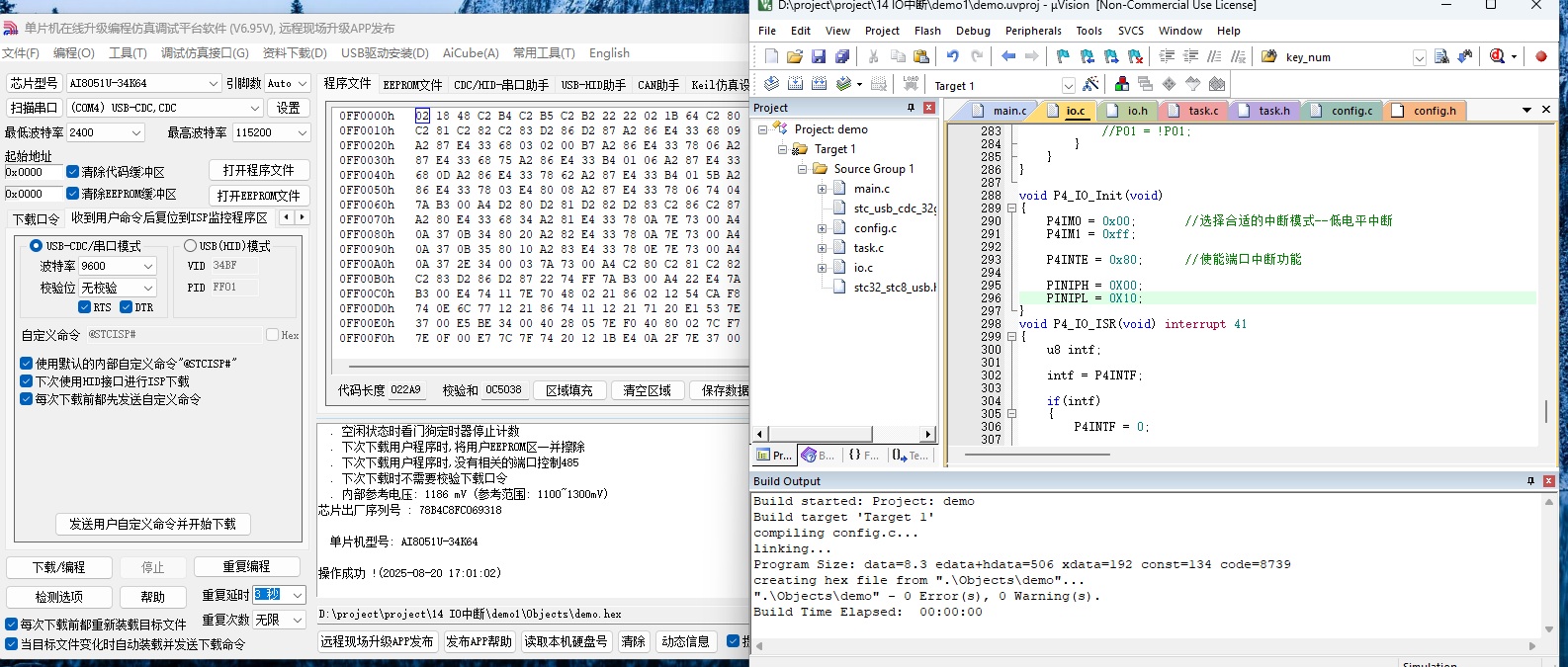

14.IO中断(所有普通IO都支持“外部中断”)
io.c
  1. //IO口中断函数
  2. //数码管显示0:执行while函数  1:执行P3_IO中断   2:执行P4_IO中断
  3. void P3_IO_Init(void)
  4. {
  5.         P3IM0 = 0x00;                //选择合适的中断模式--下降沿中断
  6.         P3IM1 = 0xff;
  7.
  8.         P3INTE = 0x08;                //使能端口中断功能
  9. }
  10. void P3_IO_ISR(void) interrupt 40
  11. {
  12.         u8 intf;
  13.
  14.         intf = P3INTF;
  15.
  16.         if(intf)
  17.         {
  18.                 P3INTF = 0;
  19.
  20.                 if(intf & 0x08)
  21.                 {
  22.                         passward[0] = 1;
  23.                         //P01 = !P01;
  24.                 }
  25.         }
  26. }
  27. void P4_IO_Init(void)
  28. {
  29.         P4IM0 = 0x00;                //选择合适的中断模式--低电平中断
  30.         P4IM1 = 0xff;
  31.
  32.         P4INTE = 0x80;                //使能端口中断功能
  33.
  34.         PINIPH = 0X00;
  35.         PINIPL = 0X10;
  36. }
  37. void P4_IO_ISR(void) interrupt 41
  38. {
  39.         u8 intf;
  40.
  41.         intf = P4INTF;
  42.
  43.         if(intf)
  44.         {
  45.                 P4INTF = 0;
  46.
  47.                 if(intf & 0x80)
  48.                 {
  49.                         passward[0] = 2;
  50.                         //P01 = !P01;
  51.                 }
  52.         }
  53. }
main.c文件部分代码
  1. main.c文件部分代码
  2. void main(void)
  3. {
  4.
  5.         Sys_init();                                        //系统初始化
  6.         usb_init();                 //USB CDC 接口配置
  7.
  8.         IE2 |= 0x80;                //使能USB中断
  9.         Timer0_Init();                                //定时器初始化
  10.         Init_595();
  11. //        INT1_Init();                                //外部中断int1初始化
  12.         P3_IO_Init();                                //IO中断初始化
  13.         P4_IO_Init();
  14.
  15.         EA = 1;
  16.         P40 = 0;
  17. //        WDT_CONTR = 0X24;
  18.         while(1)
  19.         {
  20.                  if (bUsbOutReady)
  21.         {
  22. //            USB_SendData(UsbOutBuffer,OutNumber);   //发送数据缓冲区,长度(接收数据原样返回, 用于测试)
  23.             usb_OUT_done();
  24.         }
  25.                 Task_Pro_Handler_Callback();                                //执行功能函数
  26.
  27.                 passward[0] = 0;
  28. //                WDT_CONTR = 0X34;
  29.
  30.                 /*延时三秒钟P00LED灯取反一次 */
  31. //                P00 = !P00;
  32. //                Delay3000ms();
  33.
  34.         }

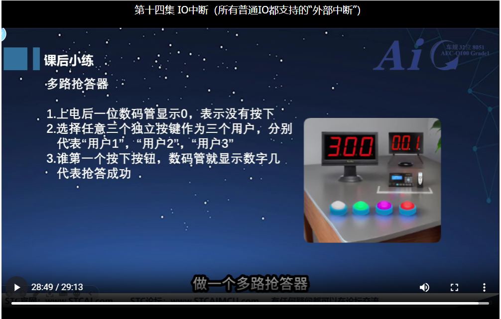

14 IO中断(所有普通IO都支持“外部中断”) 课后小练  多路抢答器
功能说明
1核心功能:
        上电后第一位数码管显示0(等待抢答)。
        矩阵键盘按键 1(第一行第一列)对应用户 1,按下后显示1并锁定。
        矩阵键盘按键 2(第一行第二列)对应用户 2,按下后显示2并锁定。
        矩阵键盘按键 3(第一行第三列)对应用户 3,按下后显示3并锁定。
        锁定后不再响应其他按键,确保优先抢答的公平性。
2复位功能:
        按矩阵键盘按键 4(第一行第四列)可复位,数码管恢复显示0,解除锁定,允许新一轮抢答。v
