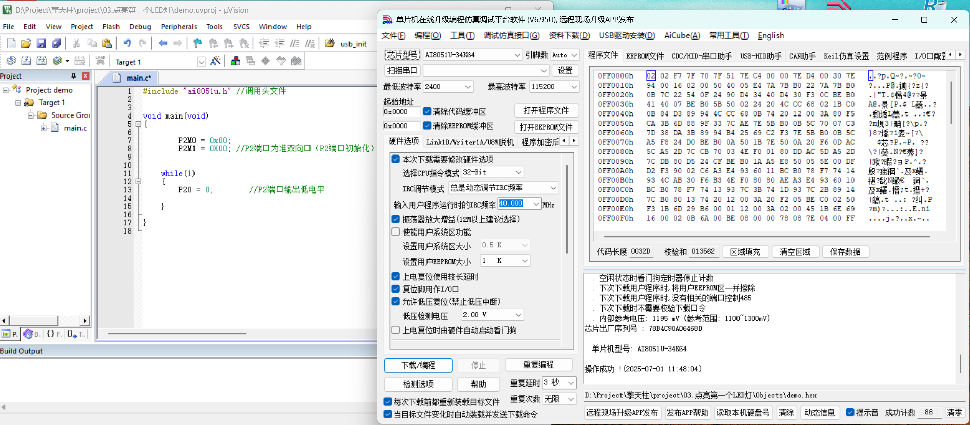

03.点亮第一个LED灯
代码:
#include "ai8051u.h" //调用头文件
void main(void)
                P2M0 = 0x00;
                P2M1 = 0X00; //P2端口为准双向口(P2端口初始化)每个I/O的配置都需要使用两个寄存器进行设置。
        while(1)
                P20 = 0;                //P2端口输出低电平
03.点亮第一个LED灯工程.rar (66.16 KB, 下载次数: 67)

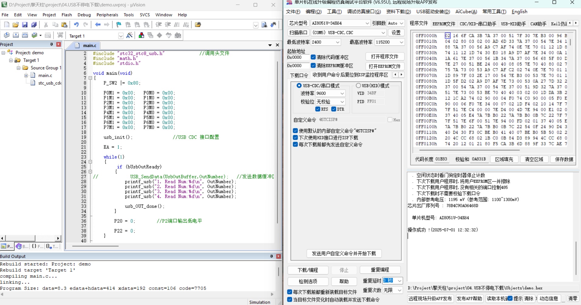

04.USB不停电下载
代码:
#include "stc32_stc8_usb.h" //调用头文件
void main(void)
P_SW2 |= 0x80;
P0M1 = 0x00;   P0M0 = 0x00;
P1M1 = 0x00;   P1M0 = 0x00;
P2M1 = 0x00;   P2M0 = 0x00;
P3M1 = 0x00;   P3M0 = 0x00;
P4M1 = 0x00;   P4M0 = 0x00;
P5M1 = 0x00;   P5M0 = 0x00;
P6M1 = 0x00;   P6M0 = 0x00;
P7M1 = 0x00;   P7M0 = 0x00;
usb_init();               //USB CDC 接口配置
EA = 1;
while(1)
	 if (bUsbOutReady)
// USB_SendData(UsbOutBuffer,OutNumber); //发送数据缓冲区,长度(接收数据原样返回, 用于测试)
printf_usb("1. Read Num:%d\n", OutNumber);
printf_usb("2. Read Num:%d\n", OutNumber);
printf_usb("3. Read Num:%d\n", OutNumber);
printf_usb("4. Read Num:%d\n", OutNumber);
        usb_OUT_done();
	P22 = 0;

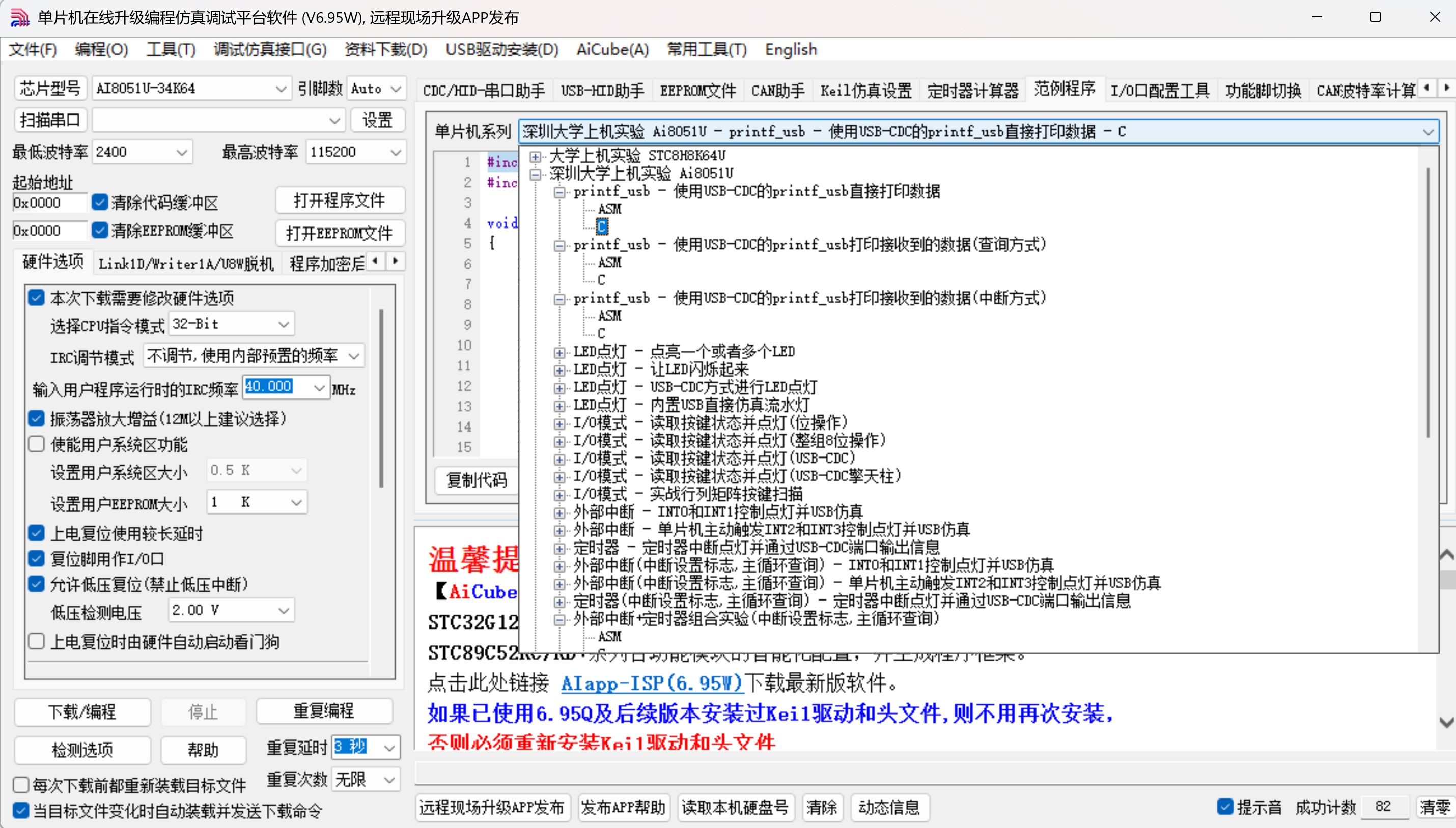

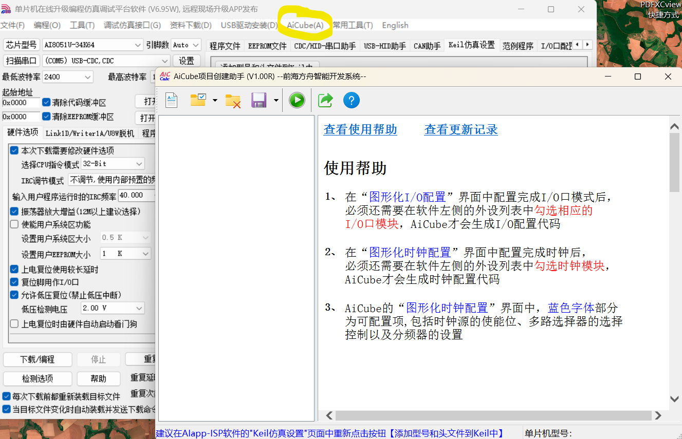

使用 AiCube@STC-ISP 智能配置开发工具 实验一printf_usb("Hello World !\r\n"),  第一个完整的C语言程序
printf_usb工程.rar (142.79 KB, 下载次数: 24)
  • 打卡总天数:307

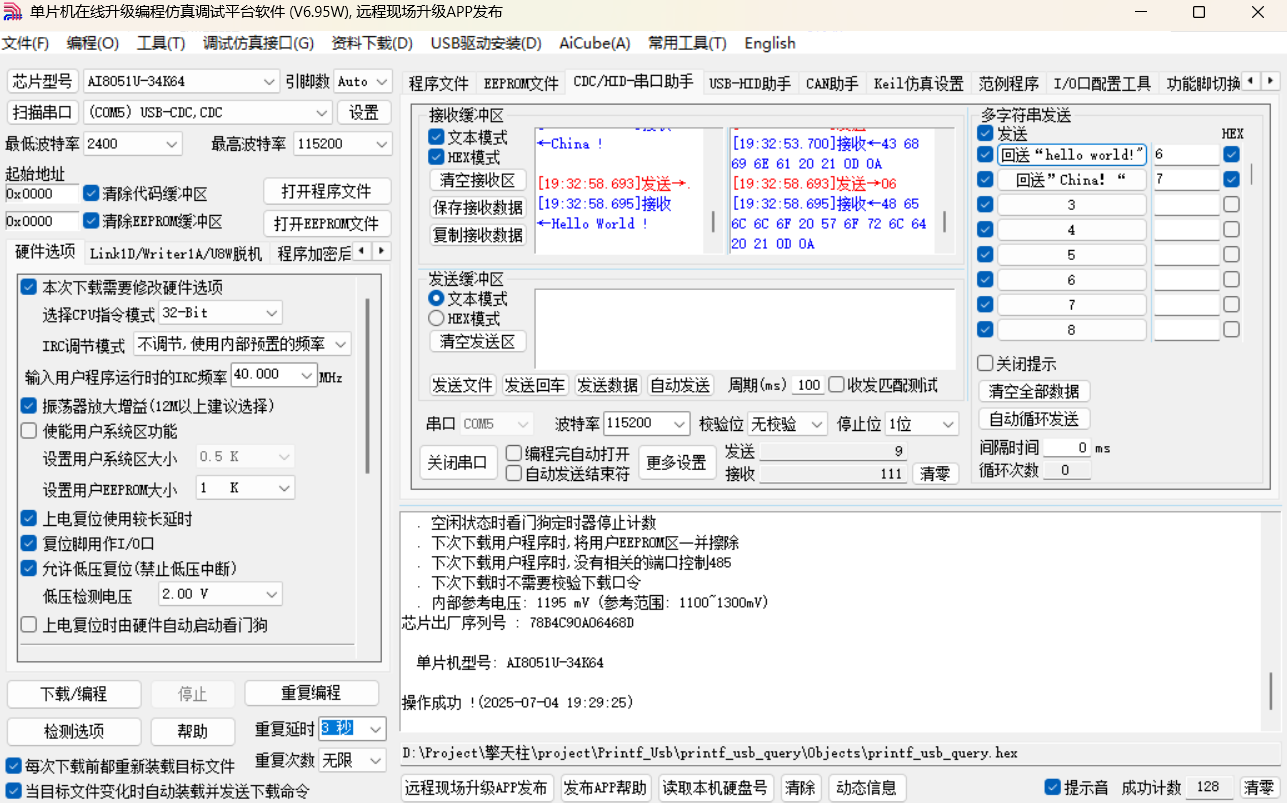

使用 AiCube@STC-ISP 智能配置开发工具 实验二: 查询方式,查询到电脑命令后,printf_usb("Hello World !\r\n")或其他
printf_usb_query.rar (143.32 KB, 下载次数: 64)

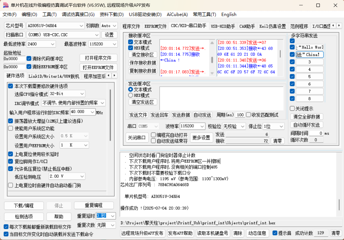

使用 AiCube@STC-ISP 智能配置开发工具  实验三: 中断方式,单片机USB中断接收服务函数收到命令后,printf_usb("Hello World !\r\n")或其他
printf_int.rar (142.73 KB, 下载次数: 38)

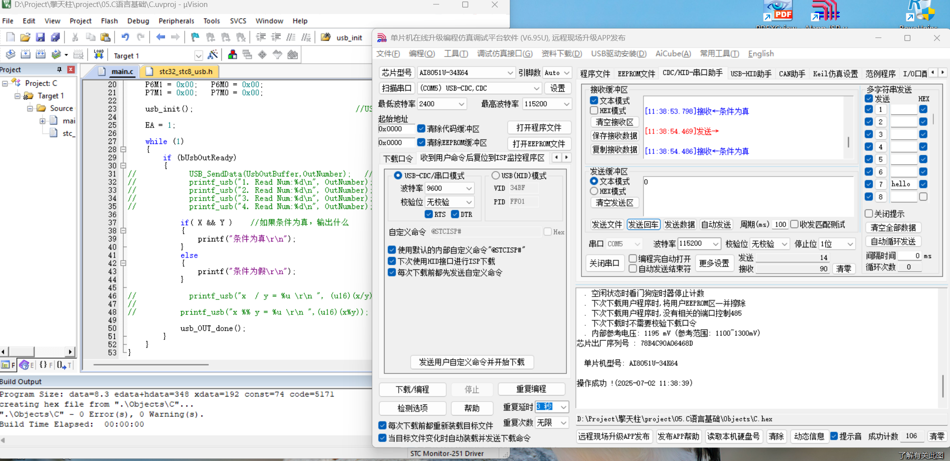

04.C语言基础
  1. #include "stc8051u.h"
  2. #include "stc32_stc8_usb.h"
  3. #define u8 unsigned char //8位无符号变量(0-255)
  4. #define u16 unsigned int //16位无符号变量(0-6535)
  5.
  6.         u8 X = 20;
  7.         u8 Y = 10;
  8. void main()
  9. {
  10.          P_SW2 |= 0x80;
  11.
  12.     P0M1 = 0x00;   P0M0 = 0x00;
  13.     P1M1 = 0x00;   P1M0 = 0x00;
  14.     P2M1 = 0x00;   P2M0 = 0x00;
  15.     P3M1 = 0x00;   P3M0 = 0x00;
  16.     P4M1 = 0x00;   P4M0 = 0x00;
  17.     P5M1 = 0x00;   P5M0 = 0x00;
  18.     P6M1 = 0x00;   P6M0 = 0x00;
  19.     P7M1 = 0x00;   P7M0 = 0x00;
  20.
  21.     usb_init();                                     //USB CDC 接口配置
  22.
  23.     EA = 1;
  24.     while (1)
  25.     {
  26.         if (bUsbOutReady)
  27.         {
  28. //            USB_SendData(UsbOutBuffer,OutNumber);   //发送数据缓冲区,长度(接收数据原样返回, 用于测试)
  29. //            printf_usb("1. Read Num:%d\n", OutNumber);
  30. //            printf_usb("2. Read Num:%d\n", OutNumber);
  31. //            printf_usb("3. Read Num:%d\n", OutNumber);
  32. //            printf_usb("4. Read Num:%d\n", OutNumber);
  33.
  34.                         if( X && Y )        //如果条件为真,输出什么
  35.                         {
  36.                                 printf("条件为真\r\n");
  37.                         }
  38.                         else
  39.                         {
  40.                                 printf("条件为假\r\n");
  41.                         }
  42.
  43. //            printf_usb("x  / y = %u \r\n ", (u16)(x/y));
  44. //
  45. //                        printf_usb("x %% y = %u \r\n ",(u16)(x%y));
  46.
  47.             usb_OUT_done();
  48.         }
  49.     }
  50. }
05.C语言基础.rar (62.48 KB, 下载次数: 60)
