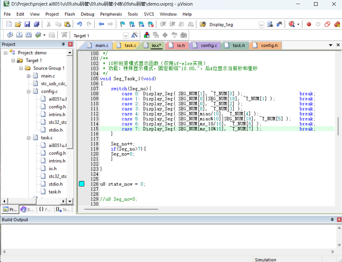

09数码管课后小练 简易10秒免单计数器 感谢国芯公司,已收到AI8051u试验箱。
此代码借鉴了坛友silas***的代码:

  93. void Seg_Task_1(void)
  94. {
  95.         switch(Seg_no){
  96.                 case 0: Display_Seg( SEG_NUM[1], ~T_NUM[0] );   break;//小时十位
  97.                 case 1: Display_Seg( SEG_NUM[0]|SEG_NUM[18], ~T_NUM[1] );   break;
  98.                 case 2: Display_Seg( SEG_NUM[0], ~T_NUM[2] );   break;
  99.                 case 3: Display_Seg( SEG_NUM[0], ~T_NUM[3] );   break;
  100.                 case 4: Display_Seg( SEG_NUM[miao/10], ~T_NUM[4] );   break;
  101.                 case 5: Display_Seg( SEG_NUM[miao%10]|SEG_NUM[18], ~T_NUM[5] );   break;
  102.                 case 6: Display_Seg( SEG_NUM[ms_10/10], ~T_NUM[6] );   break;
  103.                 case 7: Display_Seg( SEG_NUM[ms_10%10], ~T_NUM[7] );   break;
  104.         }
  105.
  106.         Seg_no++;
  107.         if(Seg_no>7){
  108.         Seg_no=0;
  109.         }
  110. }

09数码管课后小练 10s免单计数器 感谢国芯公司,已收到AI8051u试验箱 代码参考了坛友silas3082的代码
  94. {
  95.         switch(Seg_no){
  104.         }
  105.
  106.         Seg_no++;
  107.         if(Seg_no>7){
  108.         Seg_no=0;
  109.         }
  110. }

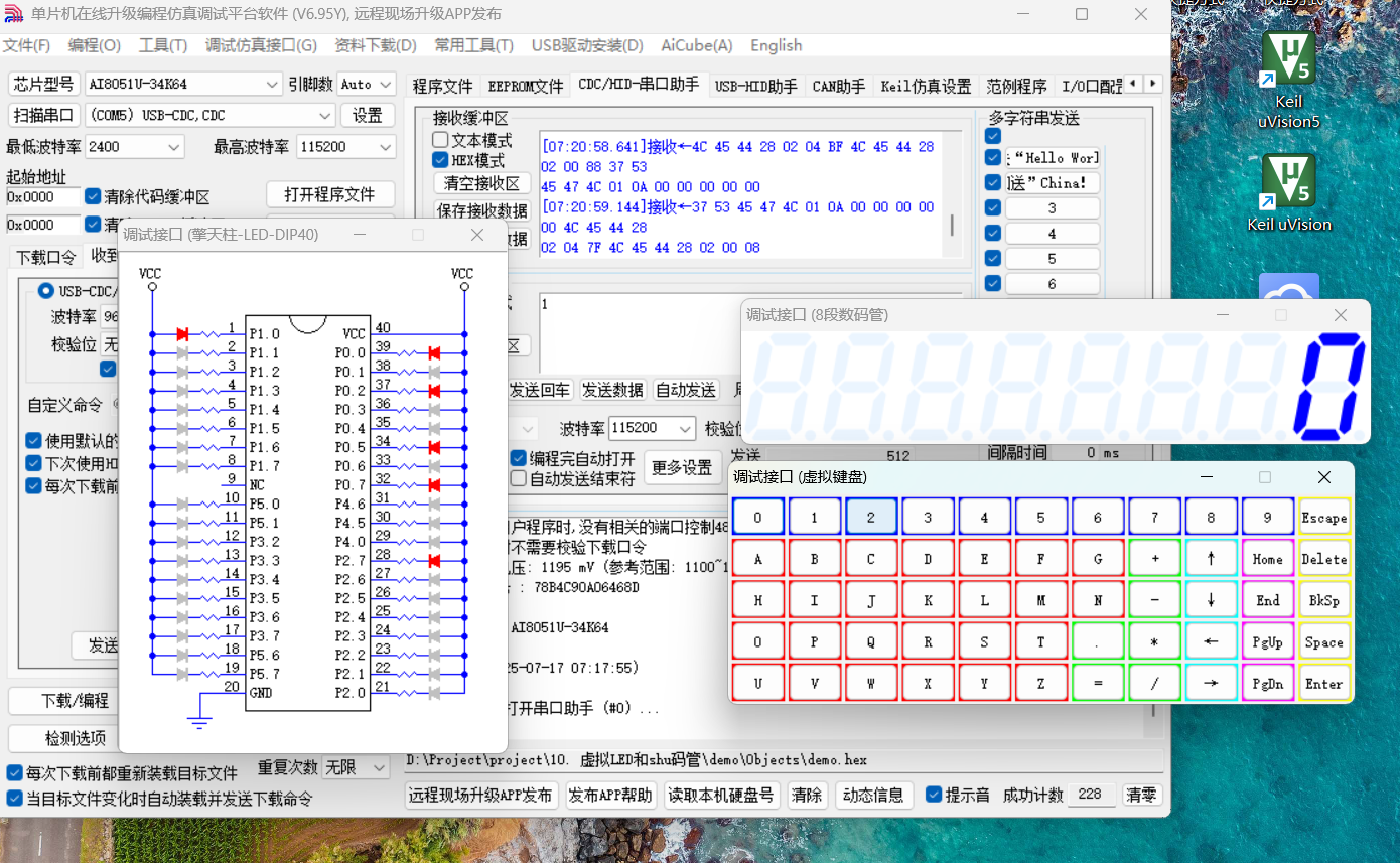

10虚拟LED和shu码管
io.c
  1. #include "io.h"
  2. //u8 State1 = 0;                                        //LED1初始状态
  3. //u8 State2 = 0;                                        //LED2初始状态
  4. //u8 State3 = 0;                                        //LED3初始状态
  5. u16 Key_Vol = 0;                                //按键按下持续时间(几个十秒)
  6. u16 Key_Vol_2 = 0;
  7. //void LED0_Blink(void)
  8. //{
  9. //        State1 = !State1;
  10. //        P20 = State1;
  11. //}
  12. //void LED1_Blink(void)
  13. //{
  14. //        State2 = !State2;
  15. //        P21 = State2;
  16. //}
  17. //void LED2_Blink(void)
  18. //{
  19. //        State3 = !State3;
  20. //        P22 = State3;
  21. //}
  22. u16 KEY1_COUNT = 0;                //P32按钮计数
  23. u16 KEY2_COUNT = 0;         //P33按钮计数
  24. void Key_Task(void)
  25. {
  26. //-------------------P32按钮计数-------------------
  27.                 if( P32 == 0 )
  28.                 {
  29.                         Key_Vol++;
  30.                         if(Key_Vol == 5)
  31.                         {
  32.                                 KEY1_COUNT++;
  33.                         }
  34.                 }
  35.                 else
  36.                 {
  37.                         Key_Vol = 0;
  38.                 }
  39. //-------------------P33按钮计数-------------------
  40.                 if( P33 == 0 )
  41.                 {
  42.                         Key_Vol_2++;
  43.                         if(Key_Vol_2 == 5)
  44.                         {
  45.                                 KEY2_COUNT++;
  46.                         }
  47.                 }
  48.                 else
  49.                 {
  50.                         Key_Vol_2 = 0;
  51.                 }
  52. }
  53. //----------------任务1:P2口流水灯,P10闪烁------------------------------------
  54. u8 P2_STATE = 0X01;
  55. u8 P10_STATE = 0;
  56. void TASK_1( void )
  57. {
  58.         LED40_SetPort( 2, ~P2_STATE );                //点亮P20端口
  59.         P2_STATE = (P2_STATE<<1);                        //由低位向高位一位1000 0000->1 0000 0000
  60.         if( P2_STATE == 0 )                                        //P2端口是否是0,
  61.                 P2_STATE = 1;                                        //否则赋值1
  62. //-------------------------P10闪烁------------------------------------
  63.         if( P10_STATE == 0 )
  64.                 LED40_SetBit(1,0);
  65.         else
  66.                 LED40_ClrBit(1,0);
  67.         P10_STATE = !P10_STATE;
  68. }
  69. //任务2:左边数码管显示P32按下次数,右边数码管显示P33按下次数
  70. u32 KEY_Count =0;
  71. void TASK_2( void )
  72. {
  73.         KEY_Count = KEY1_COUNT * 10000 + KEY2_COUNT;
  74.
  75.         SEG7_ShowLong( KEY_Count ,10 );
  76. }
  77. //任务3:按下数字按键在数码管显示对应的按键数字!
  78. u32 REC_NUM = 0;
  79. void TASK_3( void )
  80. {
  81.         SEG7_ShowLong( REC_NUM ,10 );
  82. }
io.h
  1. #ifndef __IO_H
  2. #define __IO_H
  3. #include "config.h"        //调用头文件
  4. void LED0_Blink(void);
  5. void LED1_Blink(void);
  6. void LED2_Blink(void);
  7. void Key_Task(void);
  8. void TASK_1( void );
  9. void TASK_2( void );
  10. void TASK_3( void );
  11. #endif
task.c
  1. #include "task.h"
  2. #include "io.h"
  3. //========================================================================
  4. //                               本地变量声明
  5. //========================================================================
  6. static TASK_COMPONENTS Task_Comps[]=
  7. {
  8. //状态  计数  周期  函数
  9. //        {0, 300,   300,   LED0_Blink},     /* task 1 Period: 300ms */
  10. //        {0, 600,   600,   LED1_Blink},      /* task 1 Period: 600ms */
  11. //        {0, 900,   900,   LED2_Blink},      /* task 1 Period: 900ms */
  12.         {0, 10,   10,   Key_Task},      /* task 1 Period: 50ms */
  13.         {0, 500,   500,   TASK_1},      /* task 1 Period: 500ms */
  14. //        {0, 500,   500,   TASK_2},      /* task 1 Period: 500ms */
  15.         {0, 500,   500,   TASK_3},      /* task 1 Period: 500ms */
  16. };
  17. u8 Tasks_Max = sizeof(Task_Comps)/sizeof(Task_Comps[0]);
  18. //========================================================================
  19. // 函数: Task_Handler_Callback
  20. // 描述: 任务标记回调函数.
  21. // 参数: None.
  22. // 返回: None.
  23. // 版本: V1.0, 2012-10-22
  24. //========================================================================
  25. void Task_Marks_Handler_Callback(void)
  26. {
  27.     u8 i;
  28.     for(i=0; i<Tasks_Max; i++)
  29.     {
  30.         if(Task_Comps[i].TIMCount)      /* If the time is not 0 */
  31.         {
  32.             Task_Comps[i].TIMCount--;   /* Time counter decrement */
  33.             if(Task_Comps[i].TIMCount == 0) /* If time arrives */
  34.             {
  35.                 /*Resume the timer value and try again */
  36.                 Task_Comps[i].TIMCount = Task_Comps[i].TRITime;
  37.                 Task_Comps[i].Run = 1;      /* The task can be run */
  38.             }
  39.         }
  40.     }
  41. }
  42. //========================================================================
  43. // 函数: Task_Pro_Handler_Callback
  44. // 描述: 任务处理回调函数.
  45. // 参数: None.
  46. // 返回: None.
  47. // 版本: V1.0, 2012-10-22
  48. //========================================================================
  49. void Task_Pro_Handler_Callback(void)
  50. {
  51.     u8 i;
  52.     for(i=0; i<Tasks_Max; i++)
  53.     {
  54.         if(Task_Comps[i].Run) /* If task can be run */
  55.         {
  56.             Task_Comps[i].Run = 0;      /* Flag clear 0 */
  57.             Task_Comps[i].TaskHook();   /* Run task */
  58.         }
  59.     }
  60. }
  1. #include "config.h"
  2. #include "task.h"
  3. #include "io.h"
  4. //u8 State[8] = {0x01,0x02,0x04,0x08,0x10,0x20,0x40,0x80};
  5. //u8 num = 0;
  6. //u8 Run_State = 0;                                //运行状态
  7. //u8 i=0;
  8. ////u16 Count_300 = 0;                                //计数300ms变量
  9. ////u16 Count_600 = 0;                                //计数600ms变量
  10. ////u16 Count_900 = 0;                                //计数900ms变量
  11. //u16        Count_ms[3] = {0,0,0};                        //计时变量数组
  12. //u16 Key_Vol = 0;                                        //按键时长检测
  13. extern u32 REC_NUM;
  14. void Delay10ms(void)        //@24.000MHz
  15. {
  16.         unsigned long edata i;
  17.         _nop_();
  18.         _nop_();
  19.         i = 119998UL;
  20.         while (i) i--;
  21. }
  22. void main(void)
  23. {
  24.         int count=1;                                                                        //按键计数变量
  25.
  26.         Sys_init();                                                                                //系统初始化(调用函数)
  27.         usb_init();                                     //USB CDC 接口配置
  28.
  29.         IE2 |= 0x80;                                    //使能USB中断
  30.         Timer0_Init();                                                                        //定时器初始化
  31.     EA = 1;                                                                                        //IE |= 0X80;
  32.
  33.
  34.         while (DeviceState != DEVSTATE_CONFIGURED);     //等待USB完成配置
  35.
  36.         while(1)
  37.         {
  38.
  39.         if (bUsbOutReady)                                                        //如果接收到了数据
  40.         {
  41.             REC_NUM = UsbOutBuffer[5] - 48;
  42.                         //USB_SendData(UsbOutBuffer,OutNumber);   //发送数据缓冲区,长度(接收数据原样返回, 用于测试)
  43.
  44.             usb_OUT_done();                                                        //
  45.         }
  46.                 Task_Pro_Handler_Callback();                                //执行函数
  47. //                P2 = ~State[ num ];                //num取值0-7
  48. //                if( P32 == 0 )
  49. //                {
  50. //                        Delay10ms();
  51. //                        if(P32 == 0)
  52. //                        {
  53. //                                while(P32 == 0);
  54. //                                 num ++;
  55. //                                if( num >7)
  56. //                                        num = 0;
  57. //                        }
  58. //                }
  59.
  60.          }
  61. }
  62. void Timer0_Isr(void) interrupt 1
  63. {
  64.
  65.         Task_Marks_Handler_Callback();                        //系统计时
  66. ;
  67. }

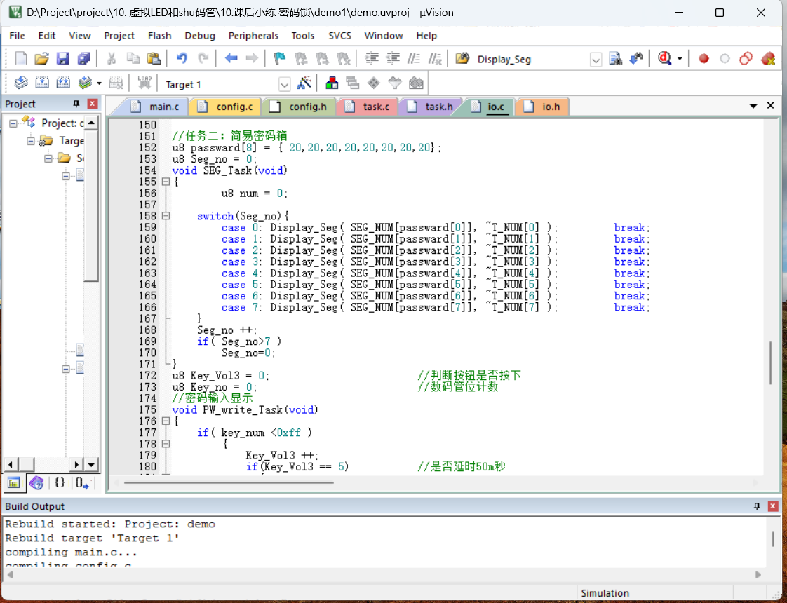

10.虚拟LED和数码管 课后小练 简易密码箱
代码文件中密码改成12345670,以下是IO.C的部分代码
  1. //IO.C部分代码
  2. //任务二:简易密码箱
  3. u8 passward[8] = { 20,20,20,20,20,20,20,20};
  4. u8 Seg_no = 0;
  5. void SEG_Task(void)
  6. {
  7.                 u8 num = 0;
  8.         switch(Seg_no){
  9.                 case 0: Display_Seg( SEG_NUM[passward[0]], ~T_NUM[0] );           break;
  10.                 case 1: Display_Seg( SEG_NUM[passward[1]], ~T_NUM[1] );           break;
  11.                 case 2: Display_Seg( SEG_NUM[passward[2]], ~T_NUM[2] );           break;
  12.                 case 3: Display_Seg( SEG_NUM[passward[3]], ~T_NUM[3] );           break;
  13.                 case 4: Display_Seg( SEG_NUM[passward[4]], ~T_NUM[4] );           break;
  14.                 case 5: Display_Seg( SEG_NUM[passward[5]], ~T_NUM[5] );           break;
  15.                 case 6: Display_Seg( SEG_NUM[passward[6]], ~T_NUM[6] );           break;
  16.                 case 7: Display_Seg( SEG_NUM[passward[7]], ~T_NUM[7] );           break;
  17.         }
  18.         Seg_no ++;
  19.         if( Seg_no>7 )
  20.                 Seg_no=0;
  21. }
  22. u8 Key_Vol3 = 0;                                                //判断按钮是否按下
  23. u8 Key_no = 0;                                                        //数码管位计数
  24. //密码输入显示
  25. void PW_write_Task(void)
  26. {
  27.         if( key_num <0xff )
  28.                 {
  29.                         Key_Vol3 ++;
  30.                         if(Key_Vol3 == 5)                        //是否延时50m秒
  31.                           {
  32.                                 if(Key_no == 0)                        //数码管没有按下时显示“--------”
  33.                                 {
  34.                                         passward[0] = 20;
  35.                                         passward[1] = 20;
  36.                                         passward[2] = 20;
  37.                                         passward[3] = 20;
  38.                                         passward[4] = 20;
  39.                                         passward[5] = 20;
  40.                                         passward[6] = 20;
  41.                                         passward[7] = 20;
  42.
  43.                                 }
  44.                                 passward[Key_no] = key_num; //键值传递
  45.                                 Key_no++;
  46.                                 if( Key_no == 8 )                //密码输入到了八位
  47.                                 {
  48.                                         if((passward[0]==1)&&(passward[1]==2)&&(passward[2]==3)&&(passward[3]==4)&&(passward[4]==5)&&(passward[5]==6)&&(passward[6]==7)&&(passward[7]==0))
  49.                                         {
  50.                                                 //密码正确八位数码管显示为1
  51.                                                 passward[0] = 20;
  52.                                                 passward[1] = 20;
  53.                                                 passward[2] = 17;
  54.                                                 passward[3] = 18;
  55.                                                 passward[4] = 14;
  56.                                                 passward[5] = 16;
  57.                                                 passward[6] = 20;
  58.                                                 passward[7] = 20;
  59.
  60.                                         }
  61.                                         else                                 //密码输入错误八位数码管显示为空
  62.                                         {
  63.                                                 passward[0] = 20;
  64.                                                 passward[1] = 20;
  65.                                                 passward[2] = 20;
  66.                                                 passward[3] = 20;
  67.                                                 passward[4] = 20;
  68.                                                 passward[5] = 20;
  69.                                                 passward[6] = 20;
  70.                                                 passward[7] = 20;
  71.                                         }
  72.                                         Key_no = 0;
  73.                                 }
  74.
  75.                         }
  76.                 }
  77.                 else
  78.                 {
  79.                         Key_Vol3 = 0;
  80.                 }
  81. }
10.课后小练 密码锁.rar (183.05 KB, 下载次数: 53)
