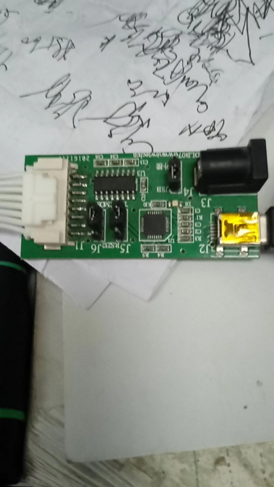

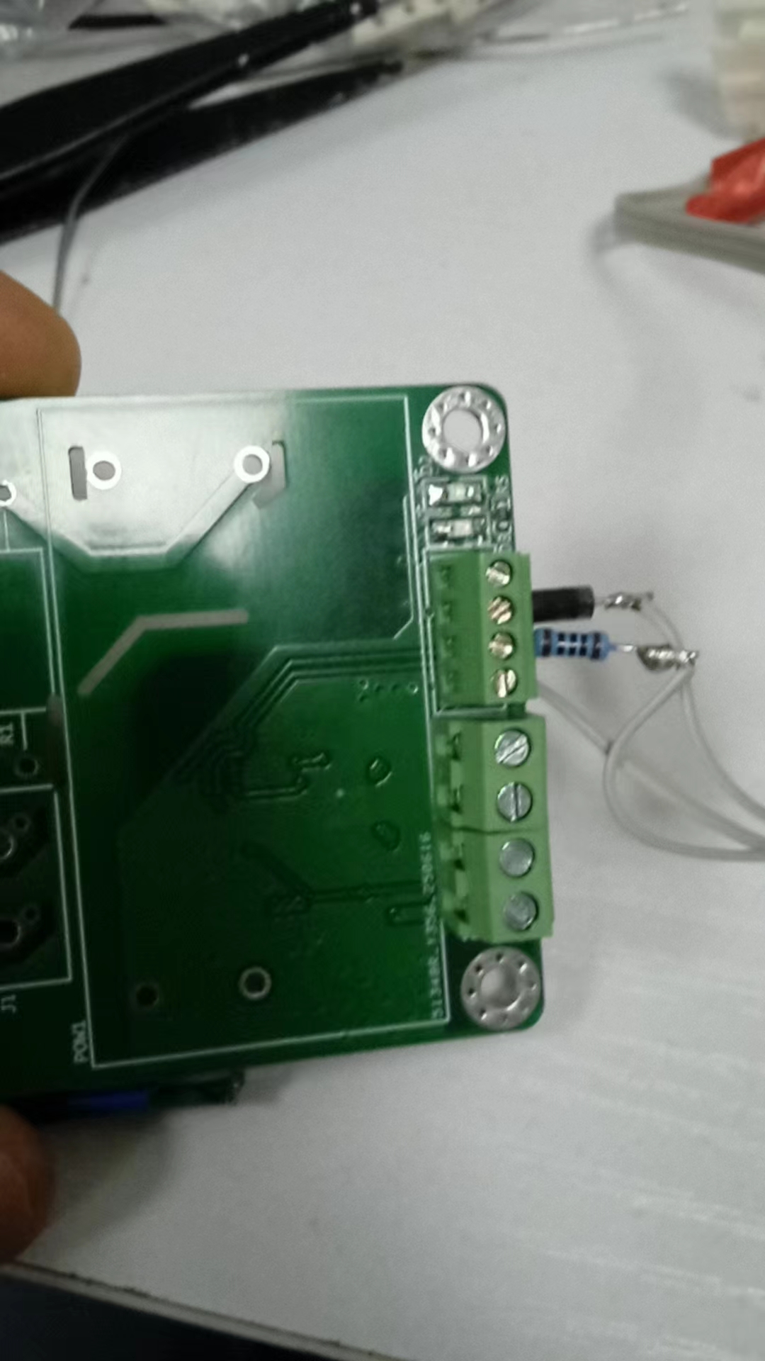

通讯功能正常,就是用STC ISP软件检测不到单片机,单片机型号是STC8G1K08A

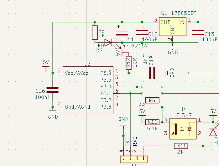

第一个图是板子通讯下载接口加了一个二极管和电容
第二个图是USB转串口模块,串口输出是TTL电平
CPU电源端有2V左右的电压,同过下载接口引入的
P3.0和P3.1只和下载通讯口链接,没有接其它的
后面也重新下载了最新版ISP软件,还是不行
我的原理图:

将实际连接的图,操作视频,原理图的 PDF 发上来,大家帮分析

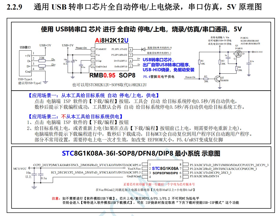

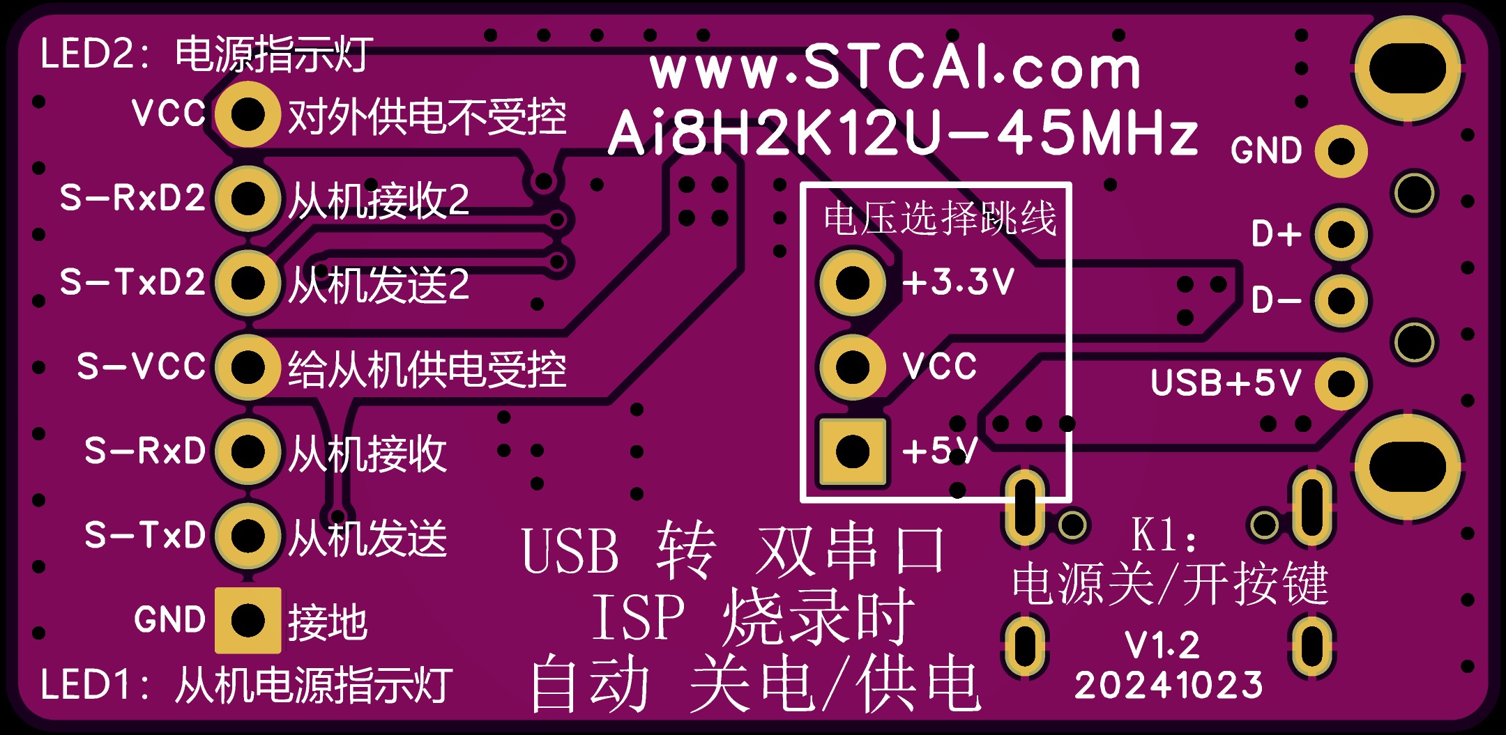

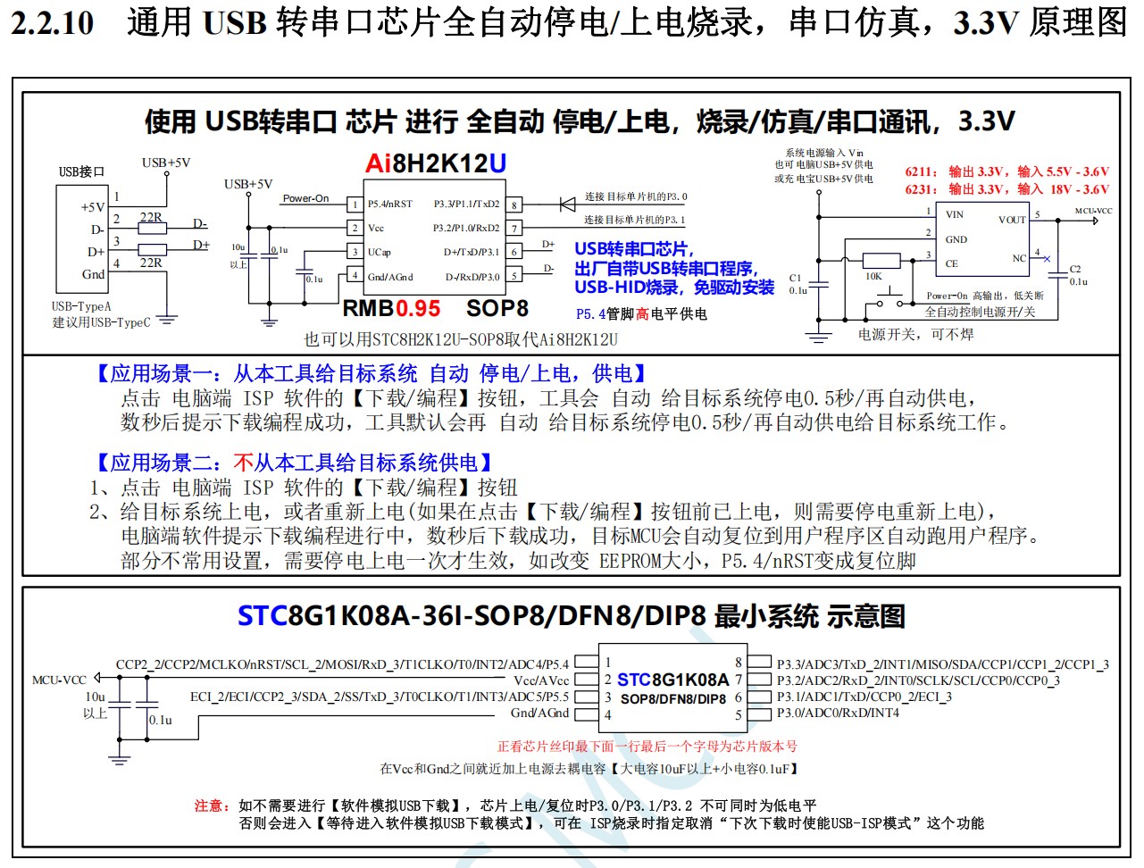

你好,先排查一下这些常见的问题看看呢
新手必读:
各种ISP下载问题:
建议使用官方下载工具,或使用官方开源方案自制下载器,不要使用第三方下载工具
官方下载工具及下载器方案免安装驱动(win10或以上),支持双串口同时下载通信仿真,自动断电上电,固件可更新,IO模式可设置
且TXD(S-RXD)不需要串二极管,冷启动断电期间IO强下拉确保可靠放电
如使用485下载等非要串二极管的应用场合,必须串低压降的肖特基二极管(压降0.2~0.3V),不能串普通硅二极管(压降0.6~0.7V),否则可能导致下载失败
官方下载工具及下载器方案有出厂预置常用频率的IRC参数,即使无外部晶振也能保证波特率精度高,可以满足动态调节IRC频率的要求
第三方下载工具一般为了节省成本无外部晶振,波特率误差较大,仅可满足串口通信要求(还是单串口不是双串口),不建议用于下载
还有需要安装驱动、无自动断电上电功能或自动断电上电功能不可靠、TXD推挽输出无法彻底放电等问题
动态调节IRC频率是根据串口波特率调节内部高频时钟频率的,除列表中的常用频率外,还可以自定义频率(手动输入)
如选择该选项,必须保证波特率精度高,否则会导致内部高频时钟频率误差大或下载失败
USB下载必须确保USB两根信号线接好,P32接低电平,再上电,不能用按下P32按键再插USB连接器的方式下载,因为不能确保最后接通VCC
这和一般的USB设备不同,一般的USB设备要求先接通电源再接通信号
可以观察到USB Type-A插头中两边的电极较长,就是为了先接通电源再接通信号,所以按下P32按键再插USB Type-A连接器99%概率不能正常下载
而USB Type-C连接器的电极都是一样长的,50%概率不能正常下载
USB下载无法动态调节频率,只能使用内部预置频率

接下载器的下载口供电一般是5V或3.3V,2V的话检查一下供电问题,2V几乎是最低极限电压了,不要在这个电压下下载
