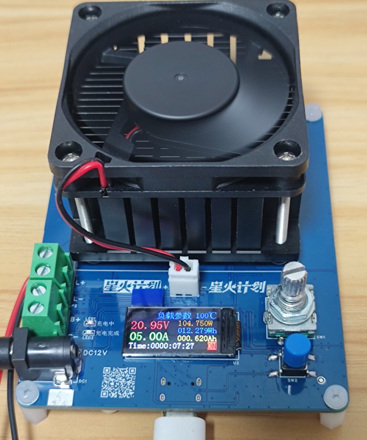

发表于 2025-7-3 23:00:55 | 显示全部楼层
专业*** 发表于 2025-7-3 17:20
Q1改成PMOS测试了下貌似也不行,关不断,好像和单片机IO口的钳位二极管有关,PMOS基级最高只能到3.66V,而 ...
单片机的嵌位二极管是反接在IO和VCC之间、IO和GND之间,不对对IO的输出电压有任何影响的,这是你电路的问题,用3.3V控制S极接5V的P-MOSFET,这是错误的,会导致管子一直导通的,应该使用一个N管反相(电平移位)再接P-MOSFET。

发表于 2025-7-3 23:01:57 | 显示全部楼层
专业*** 发表于 2025-7-3 17:34
1.MOS管耗散功率是200W的,设计目标是100W,但目前因为散热不太好问题只能到60W左右。 ...
电子负载用的散热风扇功率不能小,根据温度控制转速。
测试了下主要是MOS管热量无法很好传到散热器上,换好一点的导热硅胶现在可以到100W了。  详情 回复 发表于 2025-7-11 17:54

 楼主| 发表于 2025-7-11 17:54:56 | 显示全部楼层
可以多管并联,分散发热、散热。  详情 回复 发表于 2025-7-11 18:03

发表于 2025-7-11 18:03:34 | 显示全部楼层
专业*** 发表于 2025-7-11 17:54
测试了下主要是MOS管热量无法很好传到散热器上,换好一点的导热硅胶现在可以到100W了。 ...
可以多管并联,分散发热、散热。
