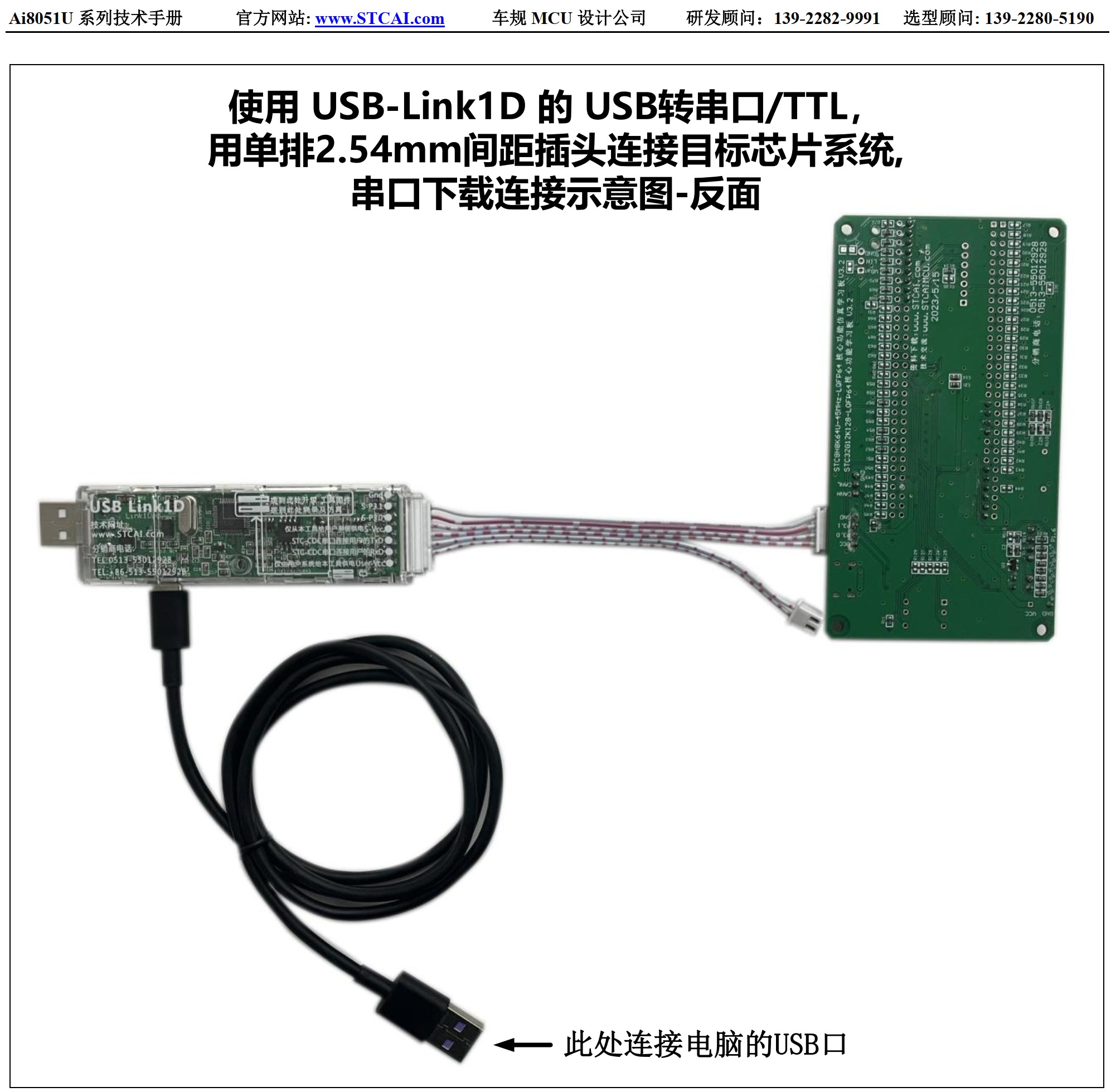

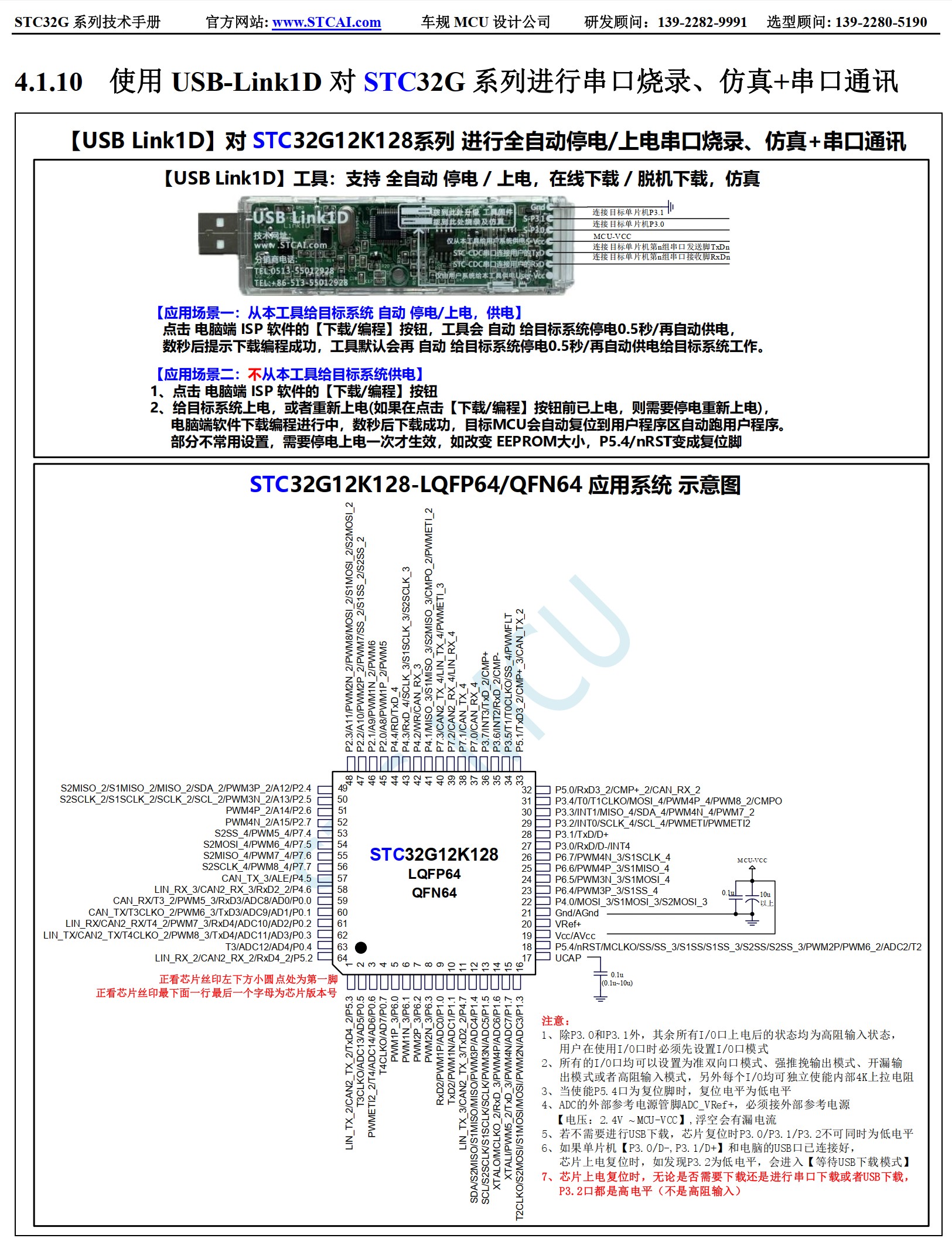

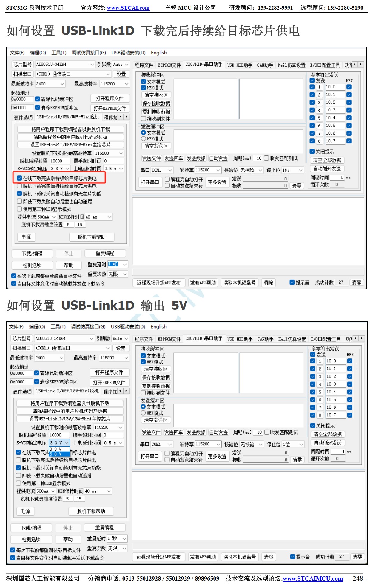

用的是USB-Link1D给32G12K128芯片下载程序,
接口是正确的(自己也反过来接过,现象一样),
一直是检测单片机,但是把S-vcc输出电压改成5v后,就是下载失败了。
IRC频率设置35MHZ,波特率最低2400,最高115200.使用过冷启动,无效。
复位按键也没有效果。芯片型号选择是正确的,
串口用的是USB-HID-UART1(还有两个CDC串口也试过,没有用)。
望大神帮忙解决下,谢谢。

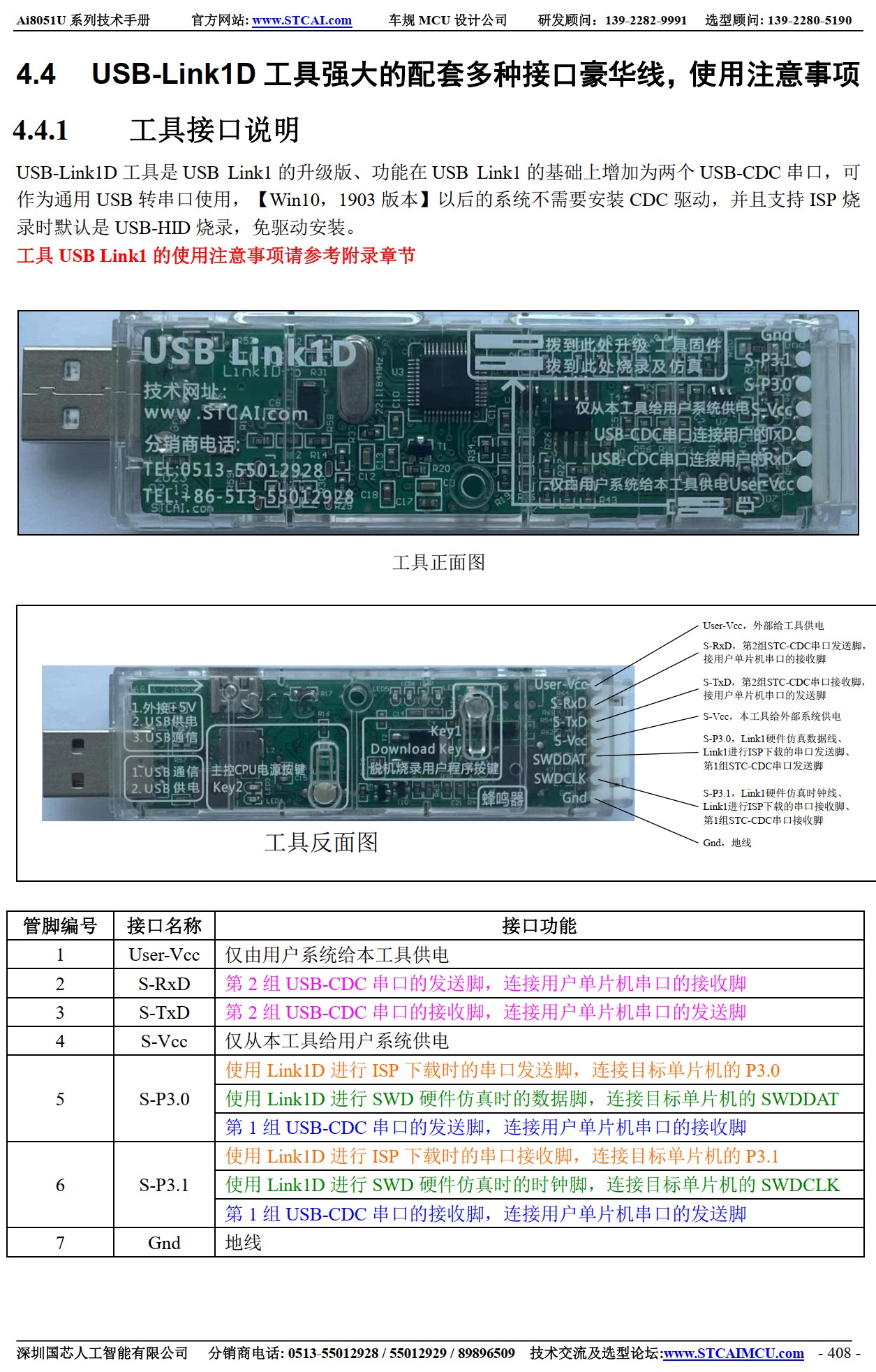

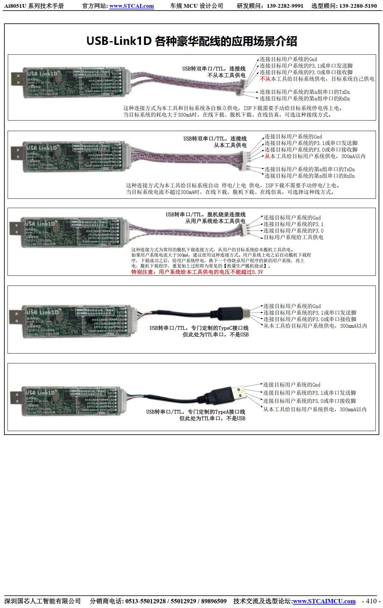

新手必读:
排查一下这些常见问题:
各种ISP下载问题:
建议使用官方下载工具,或使用官方开源方案自制下载器,不要使用第三方下载工具
官方下载工具及下载器方案免安装驱动(win10或以上),支持双串口同时下载通信仿真,自动断电上电,固件可更新,IO模式可设置
且TXD(S-RXD)不需要串二极管,冷启动断电期间IO强下拉确保可靠放电
如使用485下载等非要串二极管的应用场合,必须串低压降的肖特基二极管(压降0.2~0.3V),不能串普通硅二极管(压降0.6~0.7V),否则可能导致下载失败
官方下载工具及下载器方案有出厂预置常用频率的IRC参数,即使无外部晶振也能保证波特率精度高,可以满足动态调节IRC频率的要求
第三方下载工具一般为了节省成本无外部晶振,波特率误差较大,仅可满足串口通信要求(还是单串口不是双串口),不建议用于下载
还有需要安装驱动、无自动断电上电功能或自动断电上电功能不可靠、TXD推挽输出无法彻底放电等问题
动态调节IRC频率是根据串口波特率调节内部高频时钟频率的,除列表中的常用频率外,还可以自定义频率(手动输入)
如选择该选项,必须保证波特率精度高,否则会导致内部高频时钟频率误差大或下载失败
USB下载必须确保USB两根信号线接好,P32接低电平,再上电,不能用按下P32按键再插USB连接器的方式下载,因为不能确保最后接通VCC
这和一般的USB设备不同,一般的USB设备要求先接通电源再接通信号
可以观察到USB Type-A插头中两边的电极较长,就是为了先接通电源再接通信号,所以按下P32按键再插USB Type-A连接器99%概率不能正常下载
而USB Type-C连接器的电极都是一样长的,50%概率不能正常下载
USB下载无法动态调节频率,只能使用内部预置频率

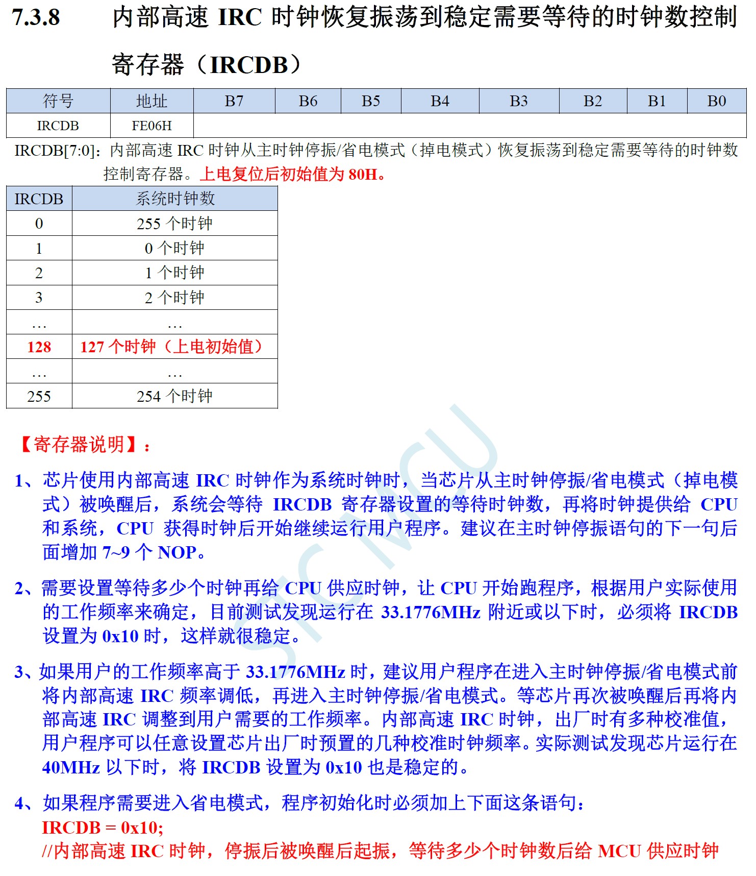

IRC频率设置35MHZ
初始化设置:
IAP_TPS=35
IRCDB=16

1.确保通信正常。避免信号线受干扰或者衰减,例如,台式机要接机箱背后的USB接口,连接线不要太长,质量要好;P3.0,P3.1口外围电路不能对IO口电平产生影响等等。
2. 确保芯片上电复位正常。MCU烧录前不要供电,包括IO口都不能有电,板子上避免大电容影响复位。
3. 注意芯片上次烧录时有没有勾选过“下次冷启动时P3.2/P3.3为0/0 才可下载程序”,有的话下载前这两个口要拉低才能下载。
